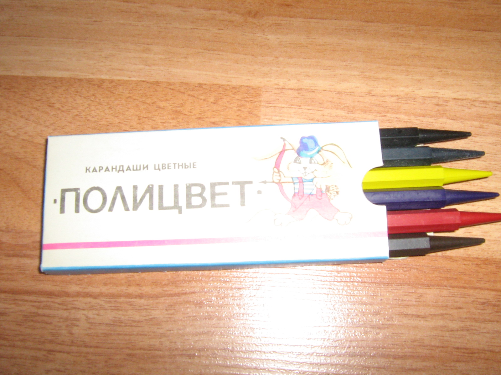

http://www.findpatent.ru/patent/88/887605.html
Вот вспомнил чем то они похожи по свойствам
состав
