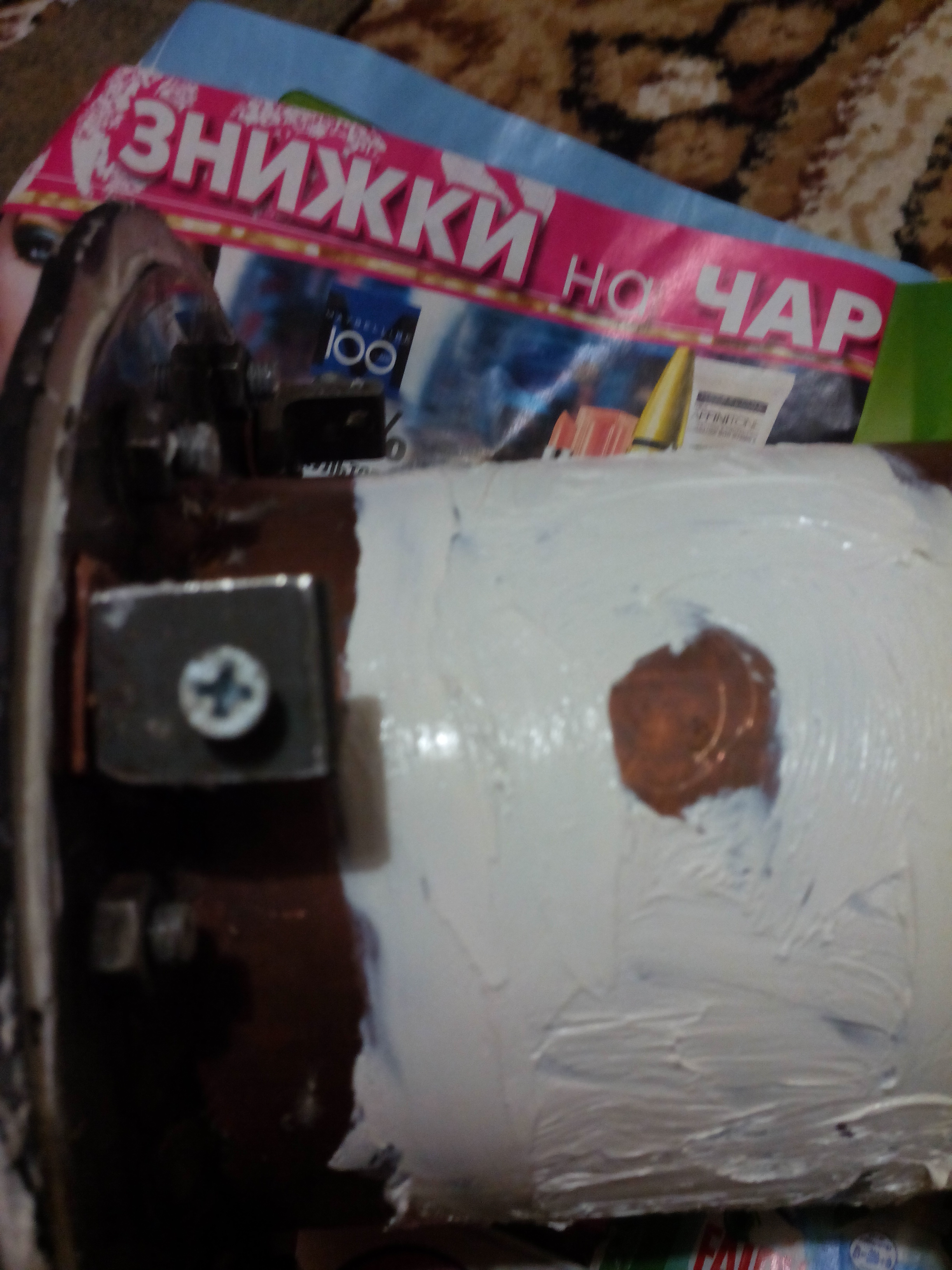

Вот мой вариант, еще не доделал https://pp.vk.me/c623623/v623623416/9dd5/LWEM_G3FILU.jpg
Регистрация: 19.08.2008
Откуда: ВКЛ
Сообщений: 710
Голосов: 69 / 19
от чего корпус? Объем? Чем будет разогреватся?
Регистрация: 03.09.2013
Сообщений: 805
Голосов: 78 / 5

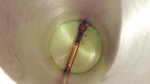

Это корпус от пневмоцилиндра, алюминий, диаметр и высота стакана примерно по 10 см. Приготовлен наружный корпус, утеплю азбестом или еще чем, греть думаю теном прикрепленным снизу к основанию. Регулировка температуры термопара+rex c 100.

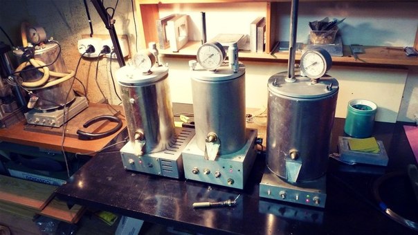

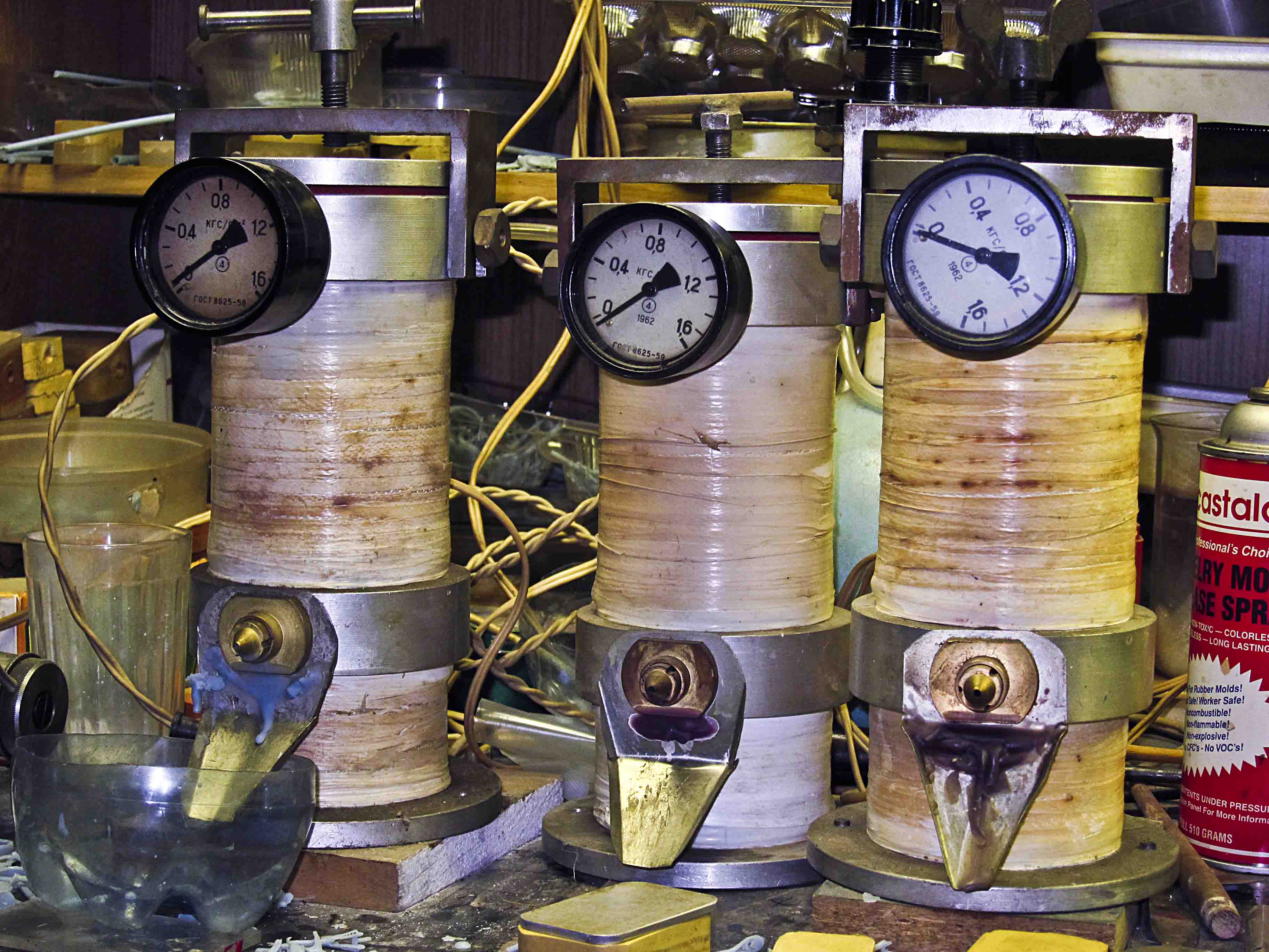

Сообщений: 2418
Голосов: 615 / 4
4 шт на фото.
Вакуумировать воск не нужно, забудь.
90С греть воск не нужно, в зависмости от типа воска максимум 75С.
Сопло ( носик) должен быть мягким, вентиль не пойдет.( без резиновых уплотнителей)На фото готовая схема.
Постоянное давление в инжекторе залог появления не нужных пузырей.
Регулятор давления должен быть в крышке инжектора, по принципу стравливания, либо подпружиненый шарик, либо примитивный  зажим на эластичный шланг выходящий из крышки инжектора.
Недопонял немного.
Я, давление в бачке накачал, и работаю потихоньку. Давление большое- сбросил, маленькое-подкачал.
В смысле, пружина должна быть мягкая? Или, возможно, применяешь какое ноу-хау, мягкий носик, чтобы к резинке плотнее прижималось?

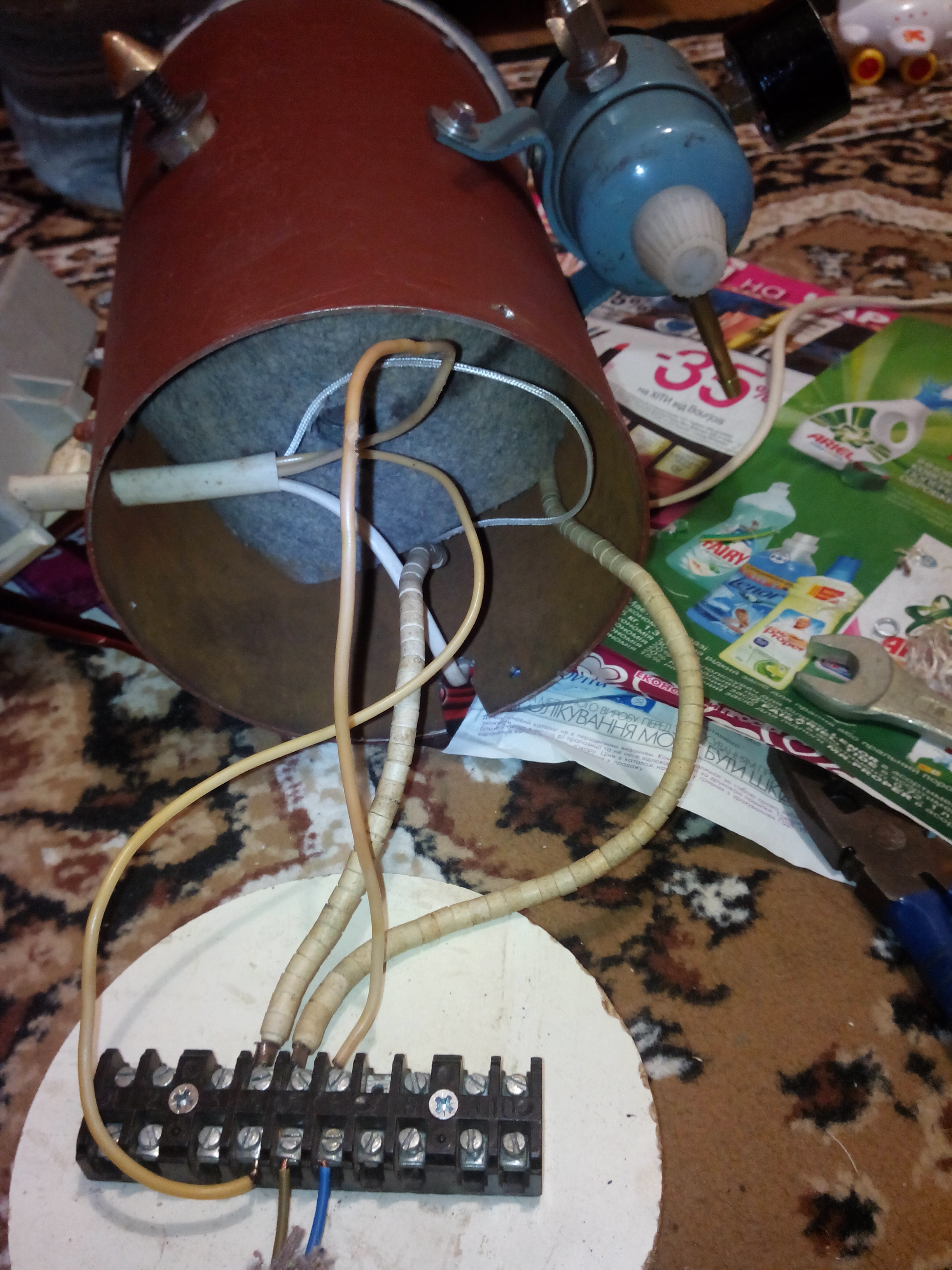

Как греете и регулируете температуру??

Когда-то тоже делал -- очень простые и надежные. Давал пожизненную гарантию. За 30 лет эксплуатации ни одного случая отказа. Ломаться не чему. Корпуса цельноточеные дюралевые.
Адрес сайта смотри в профиле
Сообщений: 805
Голосов: 78 / 5
Михаил Ш,
А как обогрев устроен?? Я хочу снизу тен поставить по форме нижней площадки, что скажете??
Регистрация: 02.03.2011
Сообщений: 2686
Голосов: 362 / 49
Михаил Ш,
Нихром на корпус сверху намотан. В качестве изоляции даже фум годится, т.к. температура выше 250 у проволоки не бывает. И перегореть не может. Где-то был чертеж корпуса, нужно поискать.

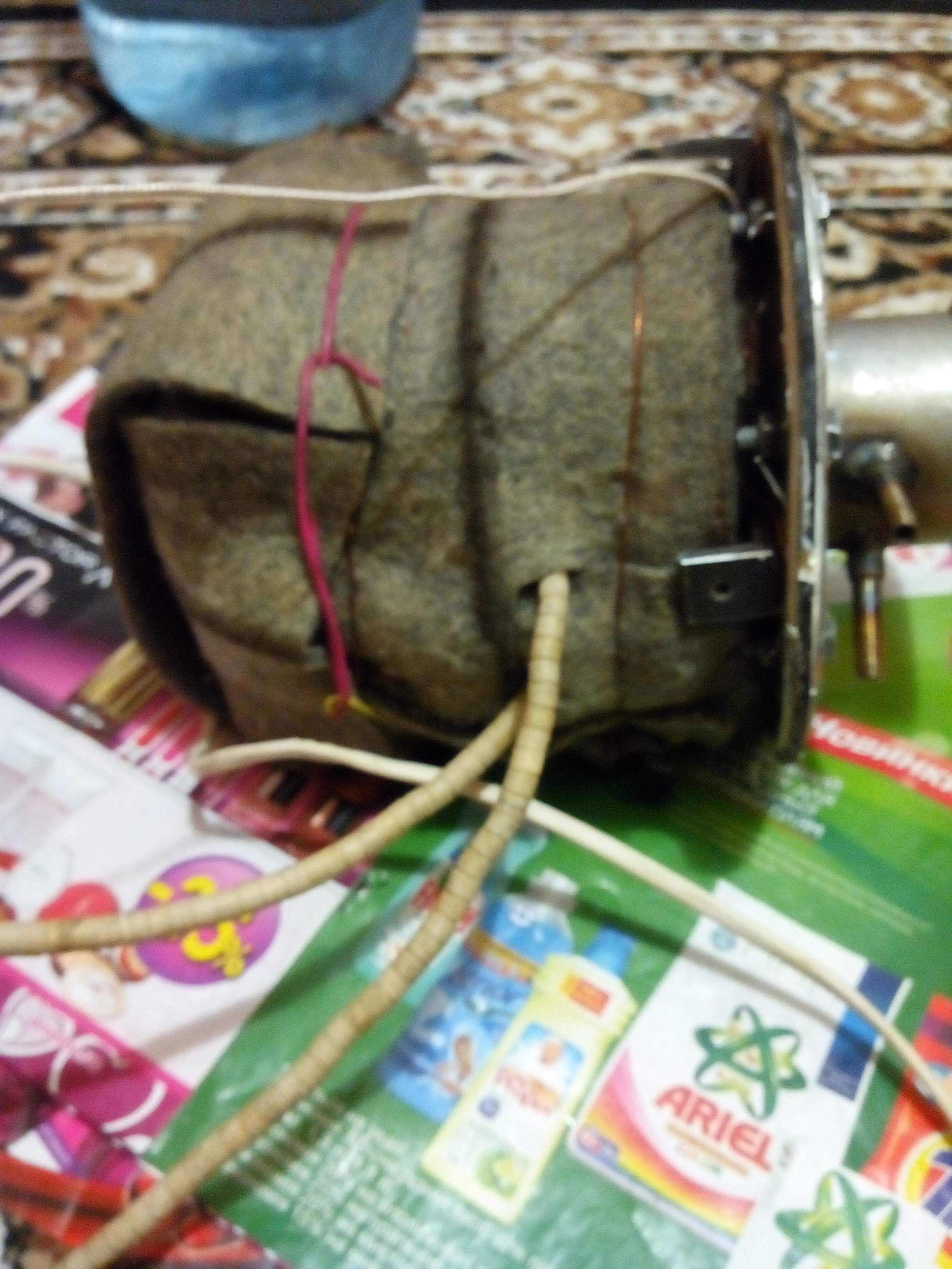

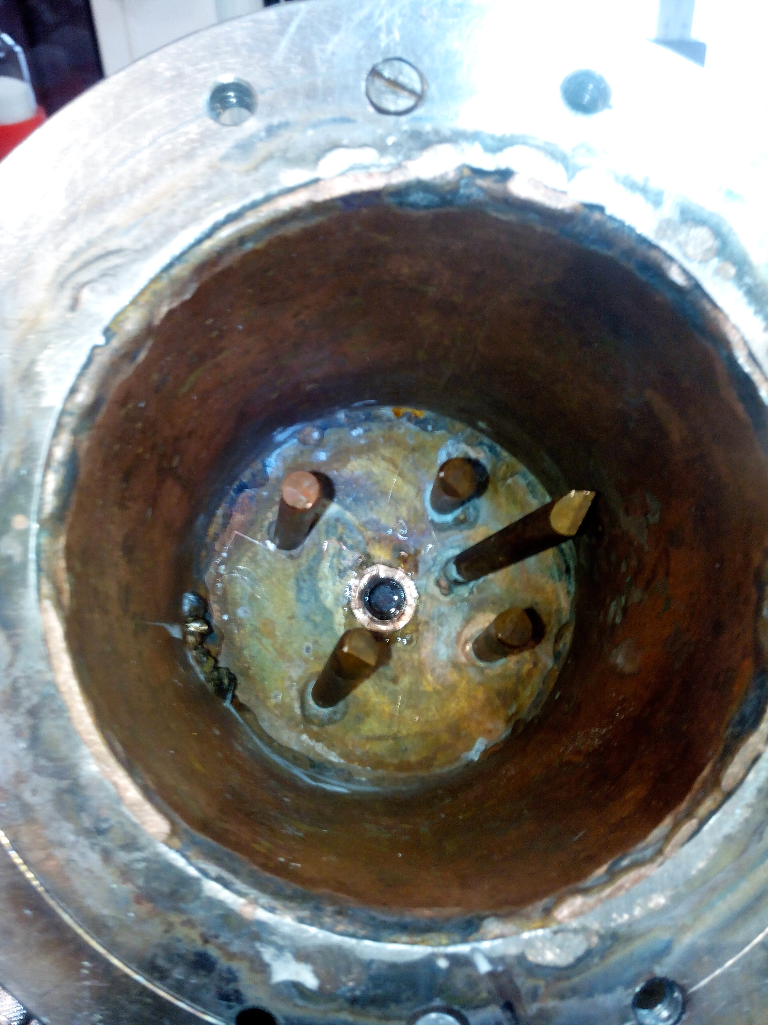

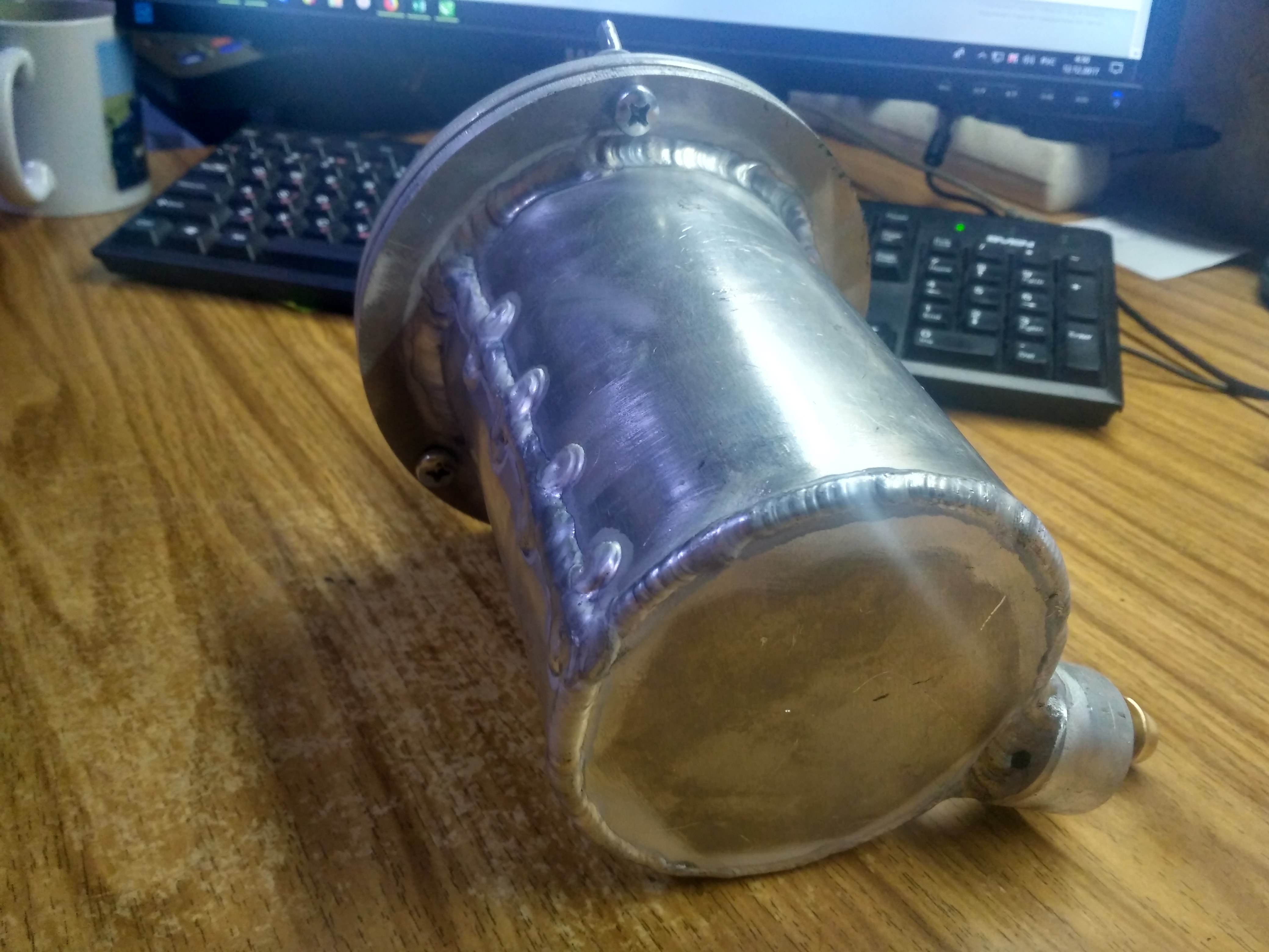

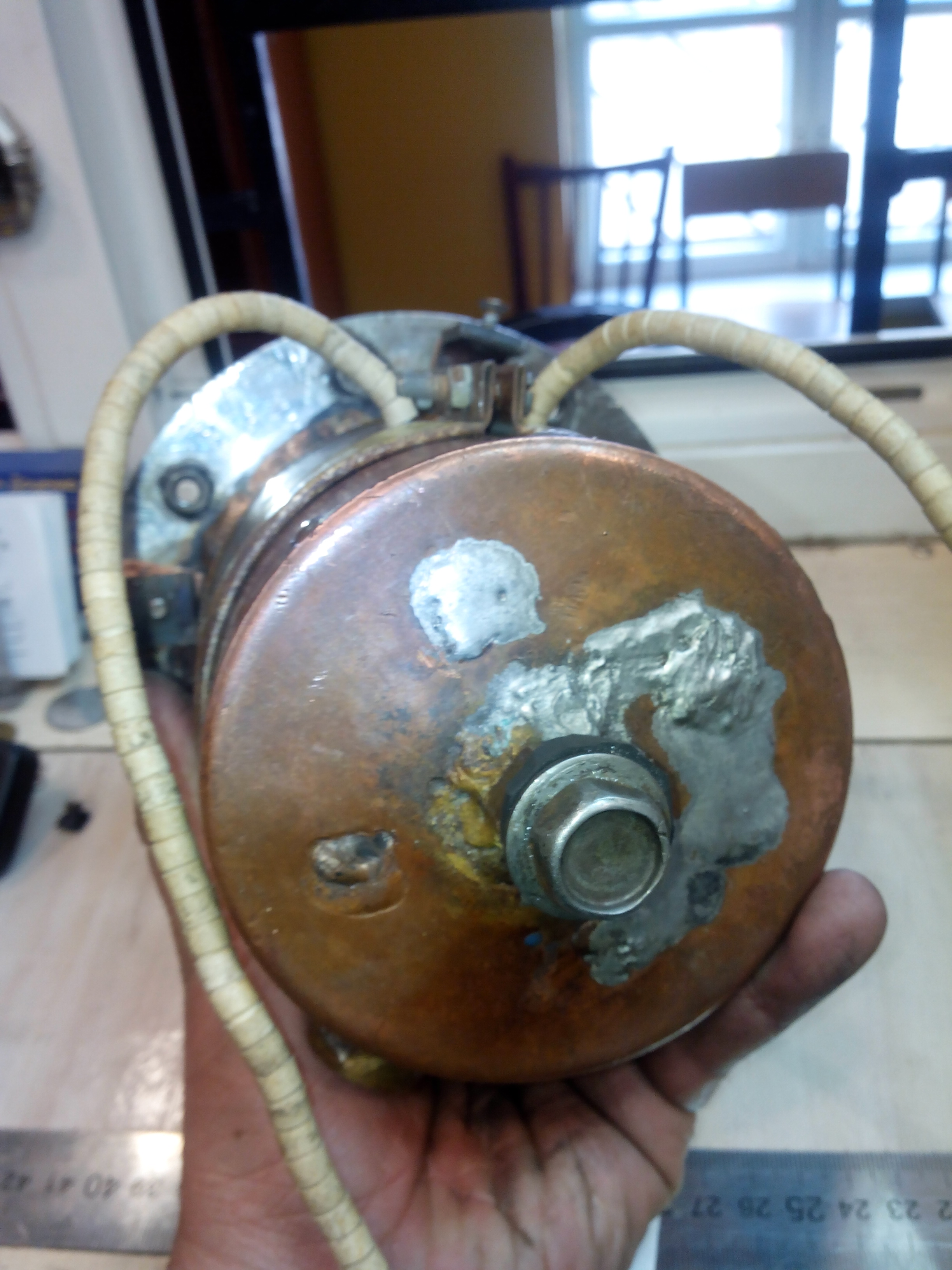

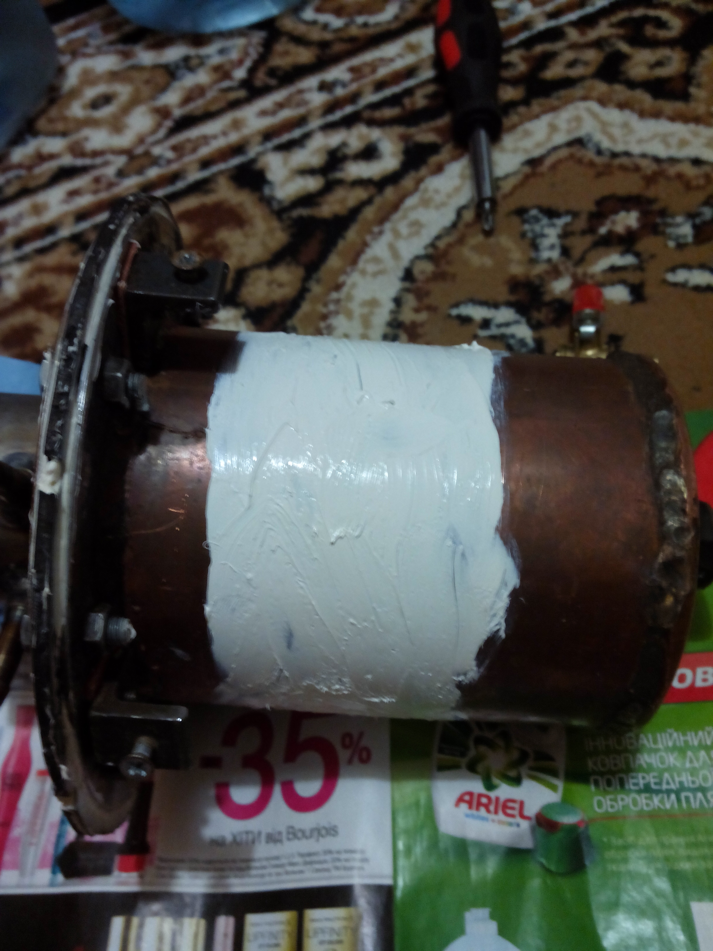

Регистрация: 24.10.2012
Откуда: Барнаул
Сообщений: 2

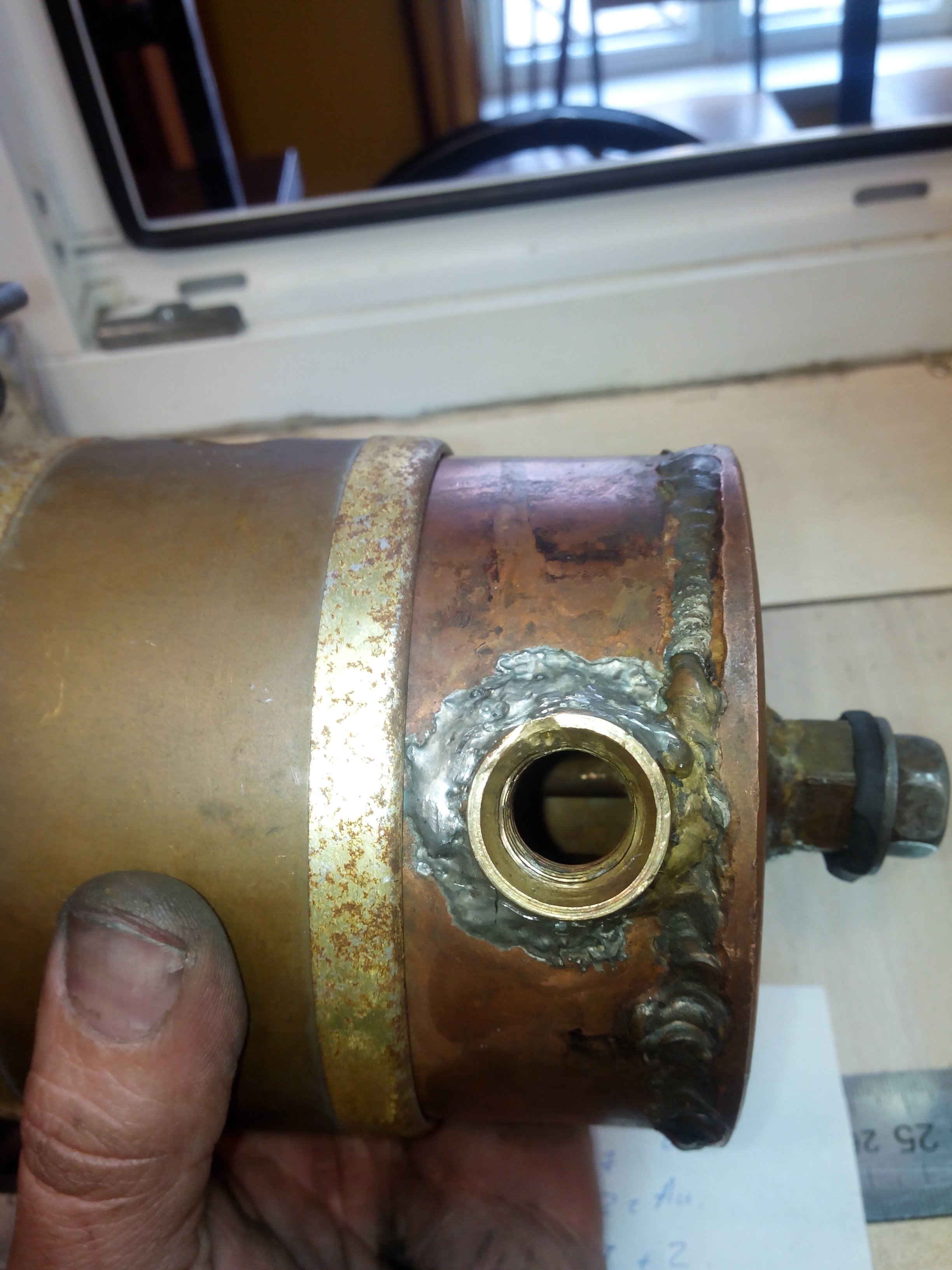

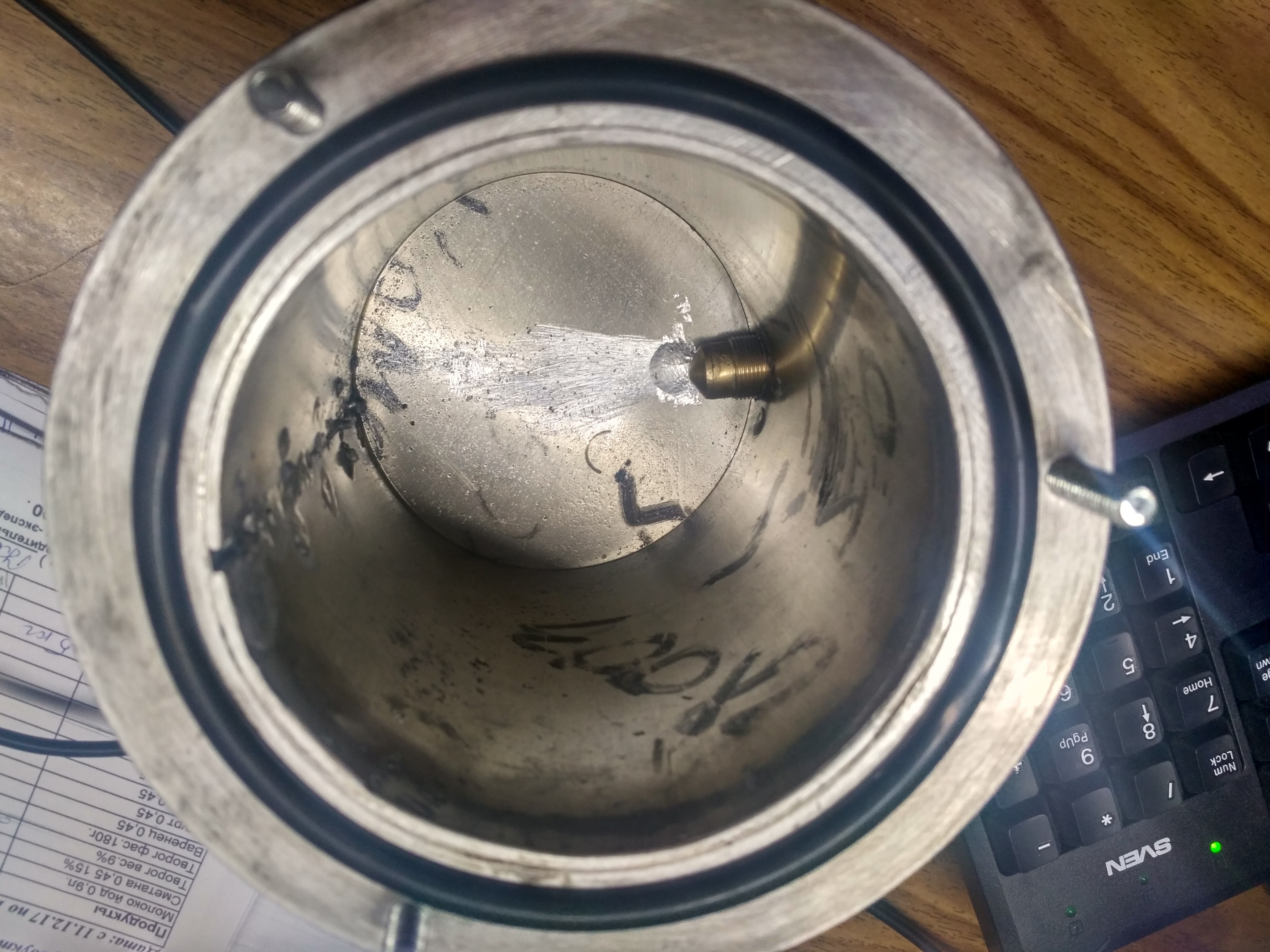

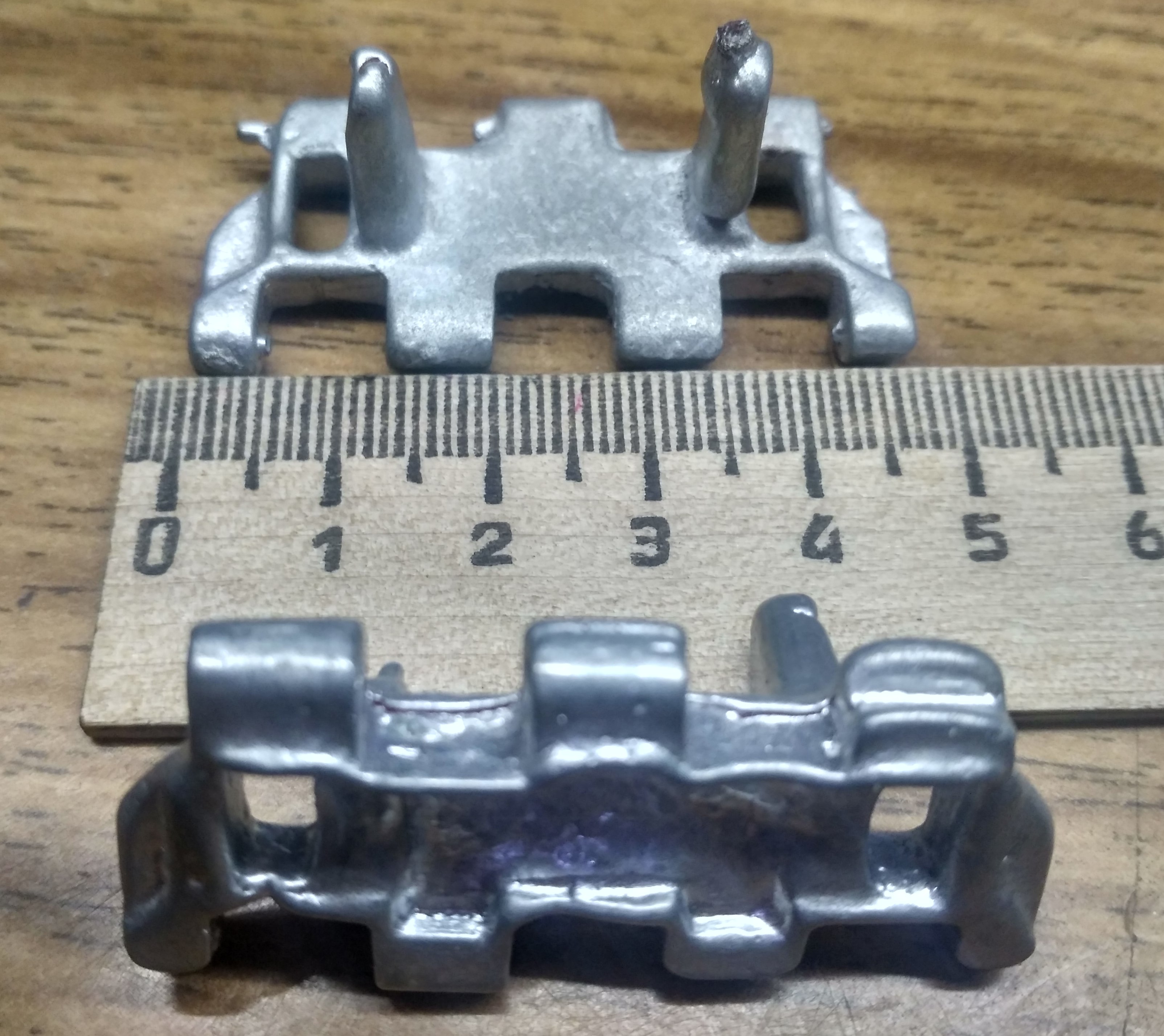

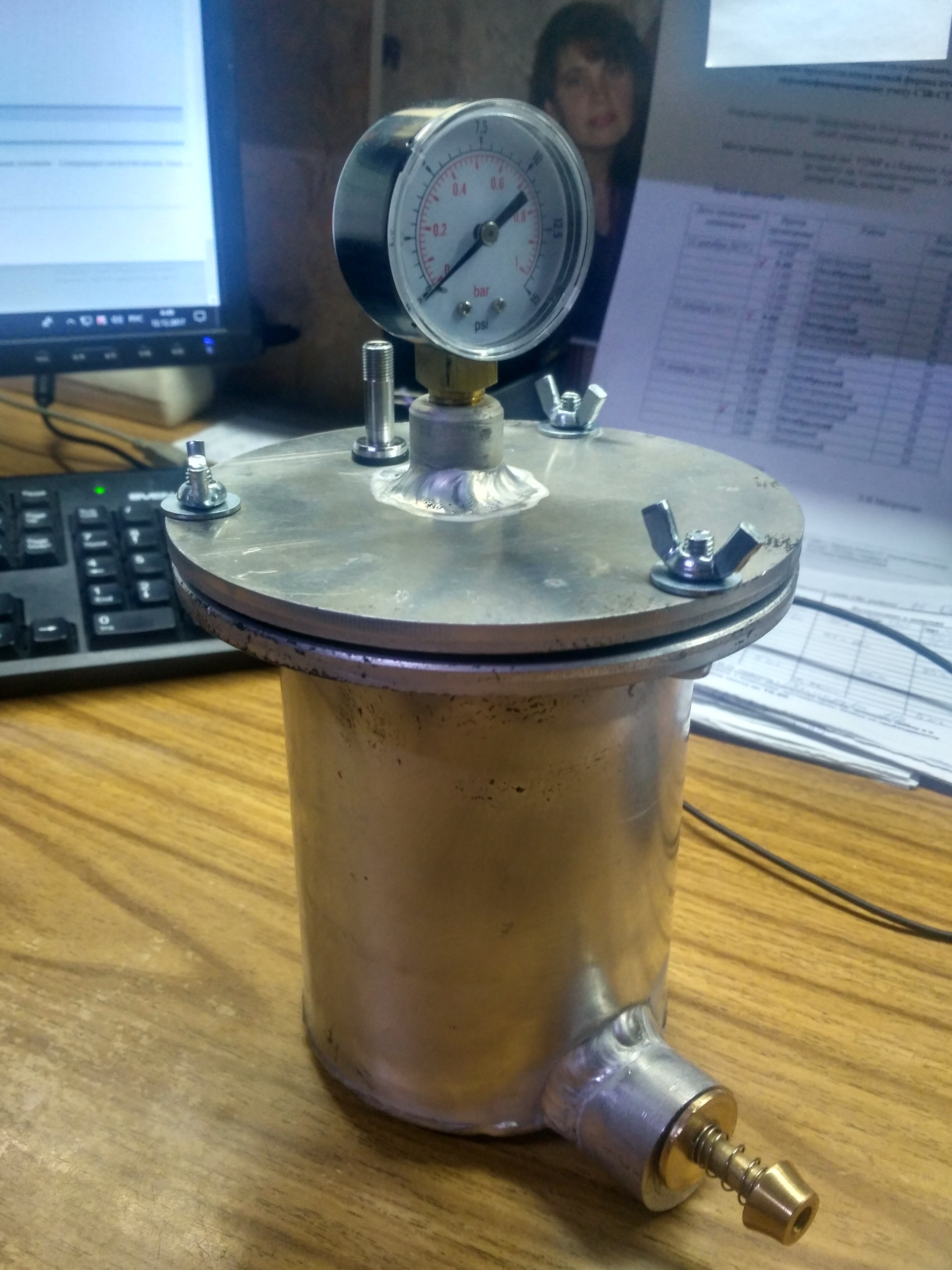

Если коротко. БУшный инжектор найти не получалось, из поднебесной дорого. Долго и много искал как самому сделать. Вроде всё продумал, ан нет пропустил то, что клапан на самое дно не желательно из за мусора опускать. Теоретически могу заварить "старое" отверстие и приварить новый усилитель повыше, сдвинув в сторону. Вопрос в том,насколько критичен мусор, если это у меня достаточно разовые отливки. Мне не ювелиркой заниматься, а отлить/вать траки на модели танков. Шприцом пробовал муторно, да и много нужно.
Контроллер датчик есть. Собирать пока не стал - лёгкая паника с высотой клапана.
