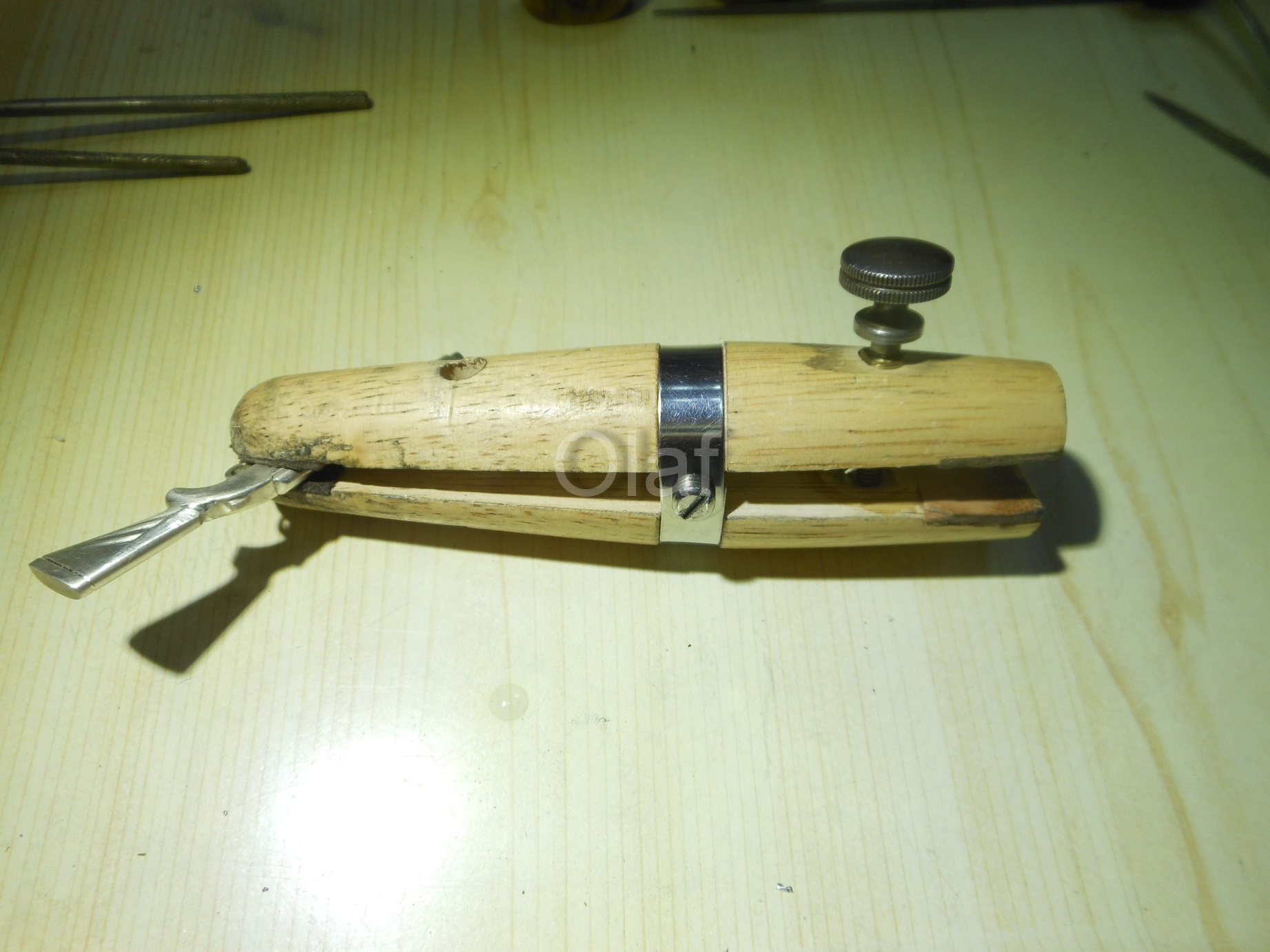

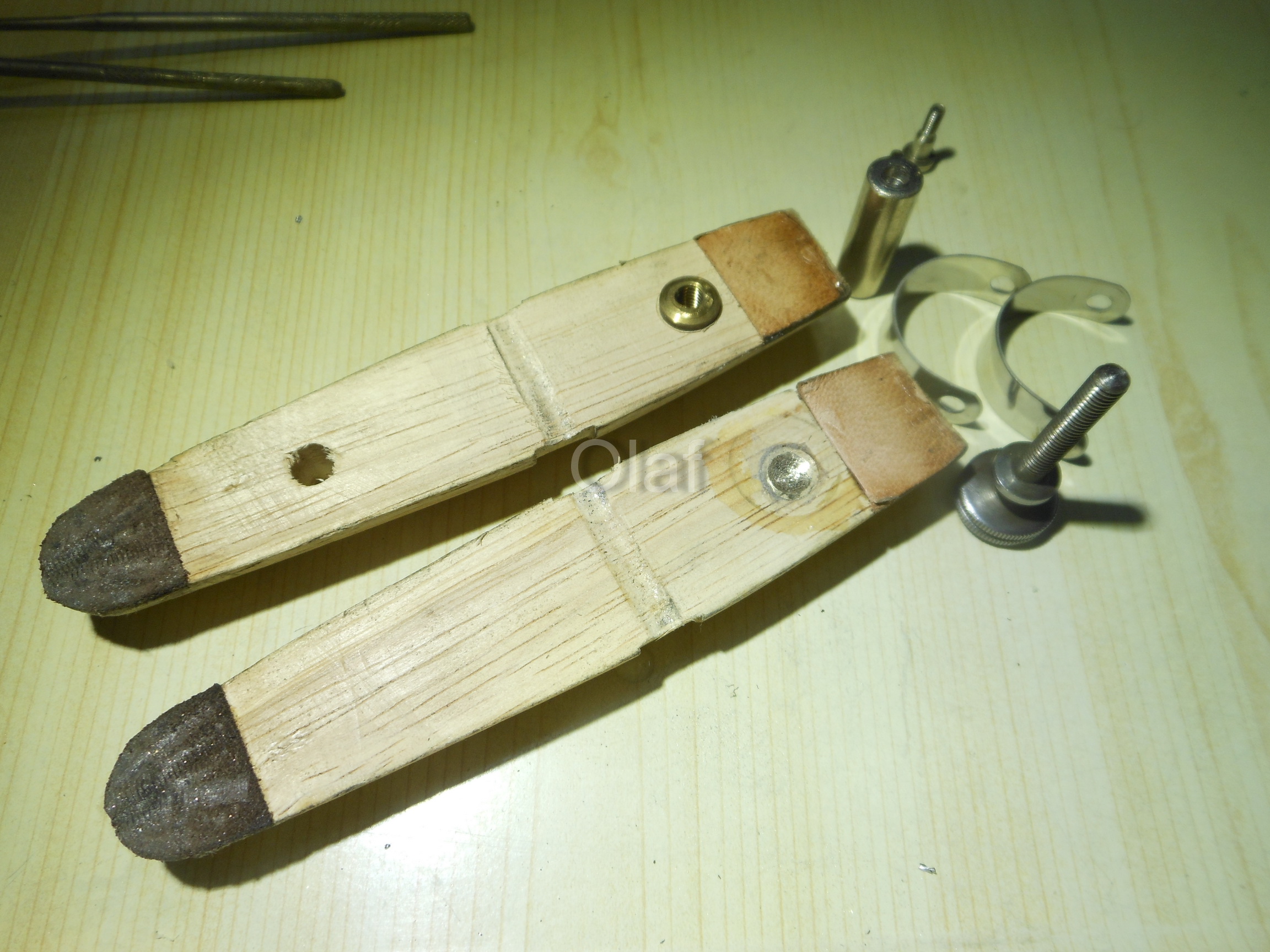

А чем такой вариант плох, с небольшой переделкой, по моему гораздо удобнее чем держать в пассатижах

Olaf, здравствуй!?
Ты привёл фото ручных тисков, которые надо закручивать (о которых я писал  , ссылаясь на Марченко). На это уходит время.
В пасатижах накладка деформируется и не удерживается так надёжно.
