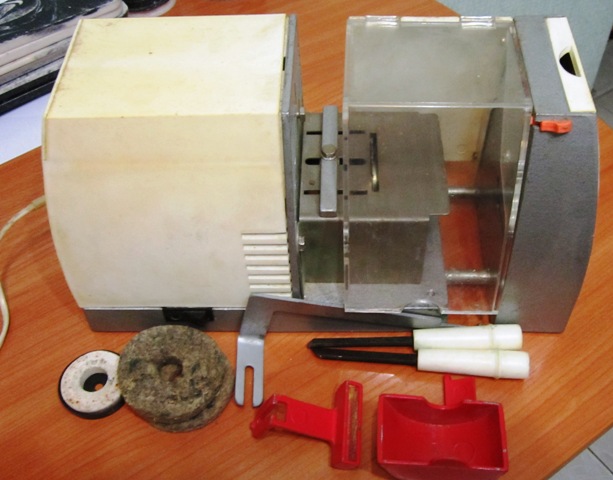

Забыл название станочка, в 80-х он был очень распространён. Маленький настольный для домашнего пользования. Весьма шумный, но оборотистый - а это важно.
В общем, мелочёвку (агаты с кулак размером) мы с друзьями на нём вполне успешно распускали.
Что касается жидкости - лучше делать проточную подачу. Тут две причины:
1. Подача сверху идёт непосредственно в зону резки. Это лучше во всех отношениях, чем нижняя ванна.
2. Меньше грязи. Шлам (опилки, грубо говоря), в ограниченном объёме жидкости образуют нечто вроде суспензии - и чем дольше работа, тем гуще она становится.
UPD: нашёл картинку этого чуда
Этот станочек назывался - "Умелые руки".

По делу:
1. Козырёк из оргстекла весьма полезен - не столько для безопасности, сколько для защиты от брызг.
2. Воду к диску удобно подводить трубками от капельницы на проволочном кронштейне. Это позволяет достаточно надёжно фиксировать и оперативно менять точку подачи.

HEL-YU,
Делал с такого, минус , пилу только на ф 90 можно, и на втулках, а так ничего, свой мотор от насоса брал, там вал нержа, приятно.

HEL-YU,
Для меня минусом является система так называемых "подшипников" или "втулок" на валу (не знаю как правильно их назвать). А вообщем мотор там хороший. У меня такой станочек работает до сих пор, хоть подарили еще в 1986 году. Правда лет 10 стоял без дела, но последние 5 лет работает вообще на износ. Когда начинает гудеть, разобрал, пропылесосил, смазал, отрегулировал поджатия винта сзади вала и отлично работает дальше. И не знаю почему,TorAll, считает его шумным. У меня работает тихо. Только появляется шум когда начинает болтатся вал (регулировку выше указал) или забивается много пыли (тогда он быстро нагревается). Круги ставлю 100 мм, а вот когдато резал пластины самоцветов, тогда брал алмазный 80х0,5.

Голосов: 33 / 3
а как подача на нем осуществляется? на том что на фото.. просто руками? если руками то как там подлезть если он кожухом закрыт
Я правую часть (с кожухом) вообще выкинул. Коробочка  - типа "стол с упором" тоже снимается. Выход вала на 90 мм. Так что для рук места хватает.
Подшипники скольжения, я так думаю.
Шумным я его считал, потому что был молод и не знал про регулировку. Дело было в студенческой общаге, какая уж там регулировка - побыстрей бы очередной камень развалить...
