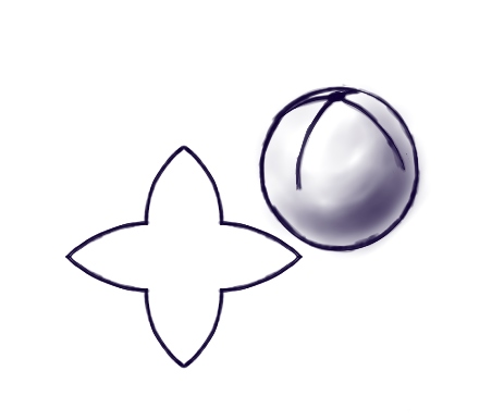

Leolovemetoo,
Уж лучше отлить шарики и после отгалтовать, чем стирать в пыль металл и абразивы. А если взять крестообразную заготовку, что изображена ниже и отформовать ее в шар( потребуется выточить пару приспособ) можно быстро наштамповать много бусин небольшого диаметра. Подобные шарки если не ошибаюсь делали в Костроме и цепляли их на поцелуйчики.
