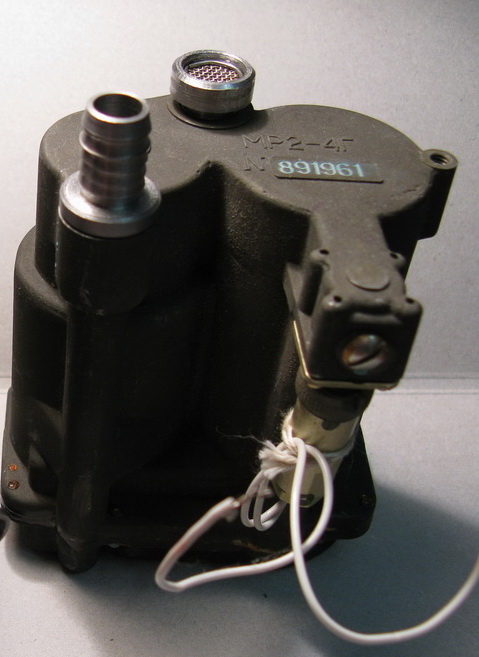

Регистрация: 20.10.2013
Сообщений: 23
За много лет работы на одной фирме эти компрессора для индивидуального пользования не одной поломки .

ЧТО ЭТО ЗА ЗВЕРЕК?
Сообщений: 23
ЧТО ЭТО ЗА ЗВЕРЕК?
У нас называют танковый компрессор.

Sergej Kot,
а напряжение питания какое?????

Sergej Kot,   Здравствуйте Сергей !!! Интересный компрессор ! если можно поподробнее. побольше крупных  фото . с разных сторон и ракурсов . Где их применяют? .и как у Вас о нем мнение? пайка ?.плавка ?каковы его размеры ?
                С УВАЖЕНИЕМ   Палыч.  О. Сахалин.

absent,
Внутри стоит дпр62-н1-03 напряжение от 3 до 30 вольт.
