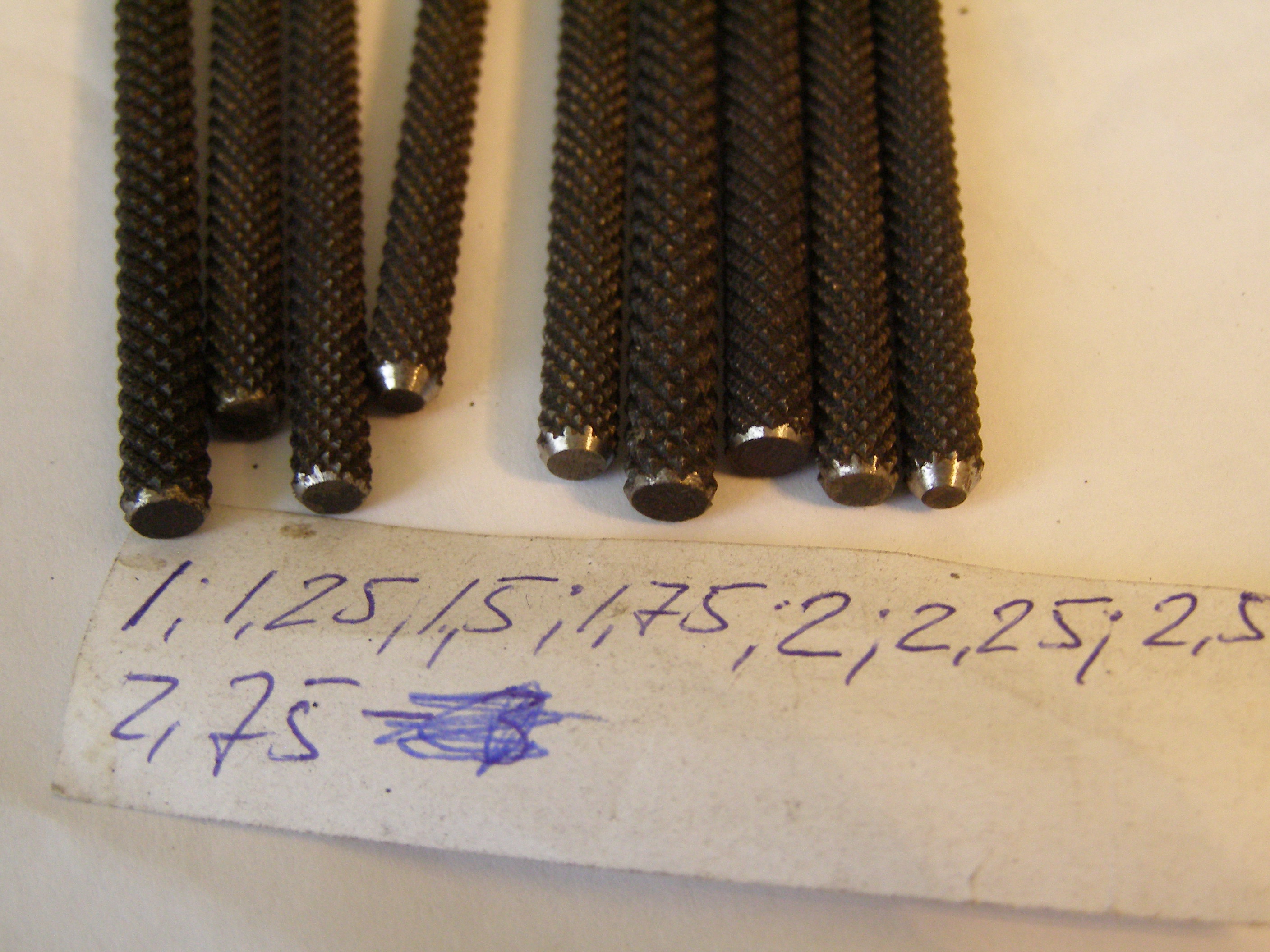

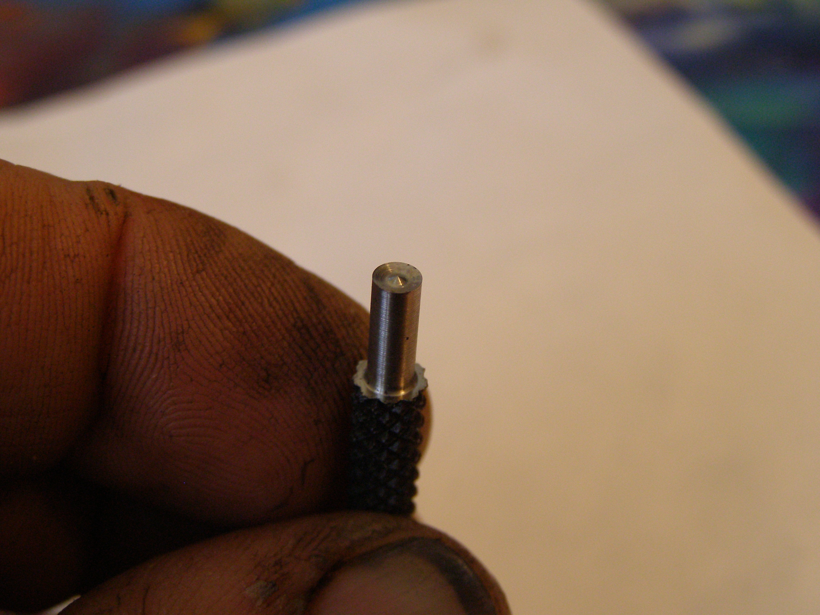

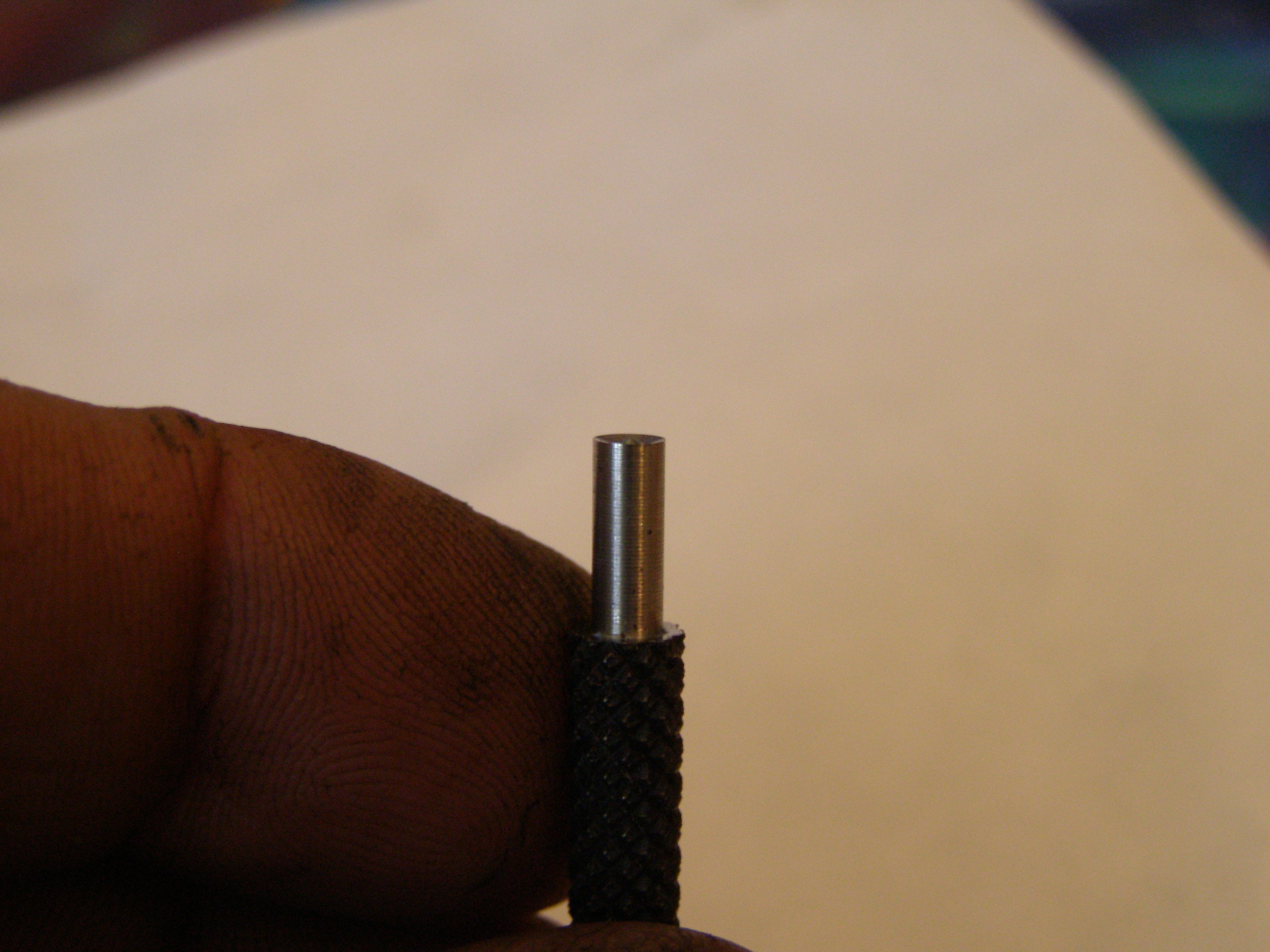

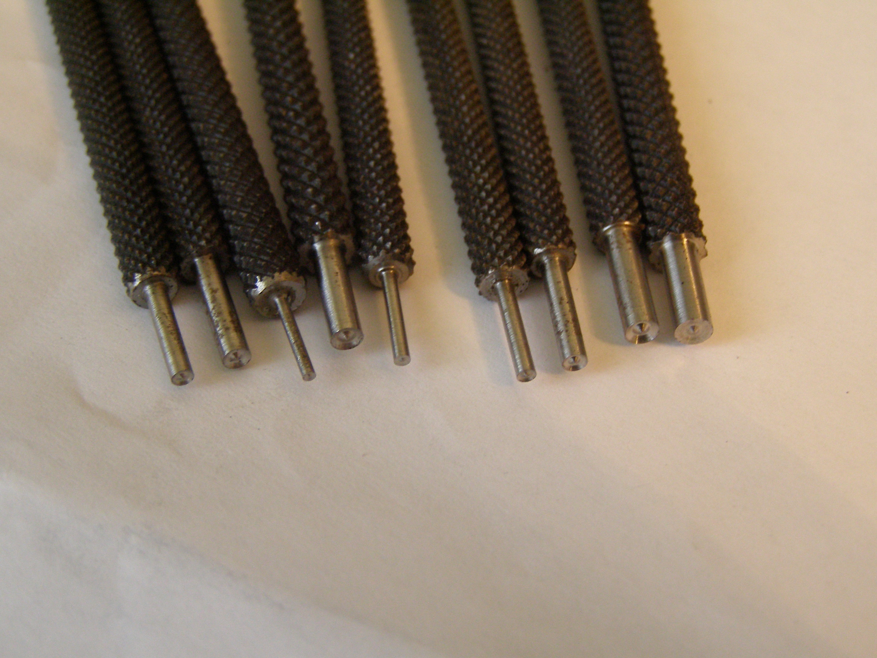

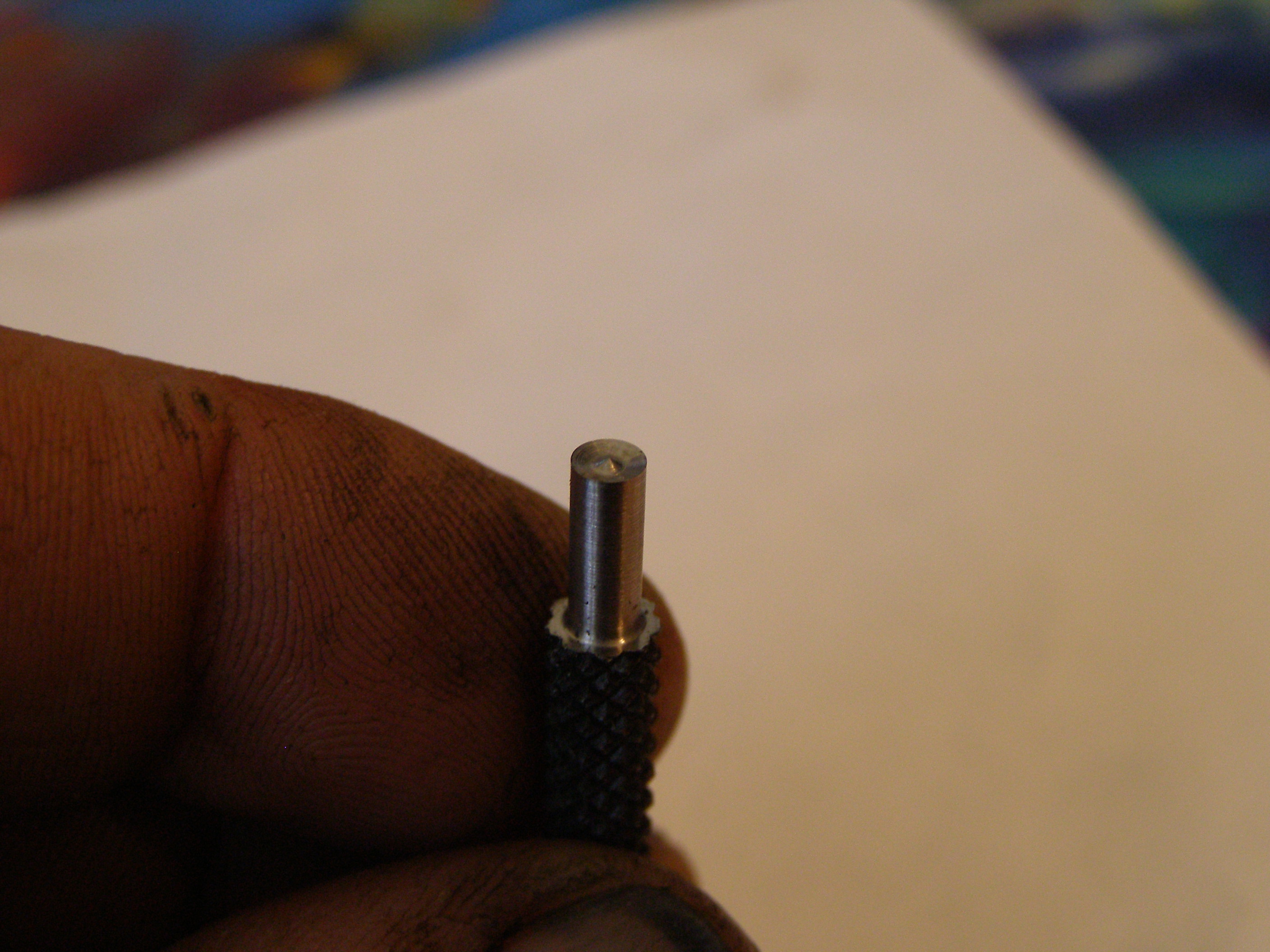

► все для разметки камней.
Регистрация: 13.01.2013
Откуда: Крым.
Сообщений: 1953
Голосов: 107 / 38
размечает и центр и контур. фото большие чтобы поняли.

Хорошая идея, а как же если точно выдержать четкий ряд? Думаю что было бы хорошо центр делать чуть длинней.
No limit to perfection...
Регистрация: 16.12.2010
Откуда: СССР
Сообщений: 1889
Голосов: 189 / 48
Так всегда можно одну из сторон сточить, что бы была возможность контроля линии. Можно направляющие маркеры гравернуть.
Вот чистые размеры я бы не дела надо запас дать хотя бы 0.1 на размере так зазор межу камнями точнее будет.
Изменено: далынин - 07.04.2013 14:43:43
Я Ваня. Я Донбасс....
Откуда: Крым.
Сообщений: 1953
Голосов: 107 / 38
делал чтобы контур и разметить а не кернить это другая опирация.
Регистрация: 27.09.2011
Сообщений: 9
Голосов: 0 / 1
Всю разметку можно делать при помощи корневерток и обжимок, нужно только размер подобрать например корневертка №22 это 1,5мм, самое главное хорошо заточенные. Расстояние между камнями при достаточном опыте на глаз выдерживается с достаточной точностью.
