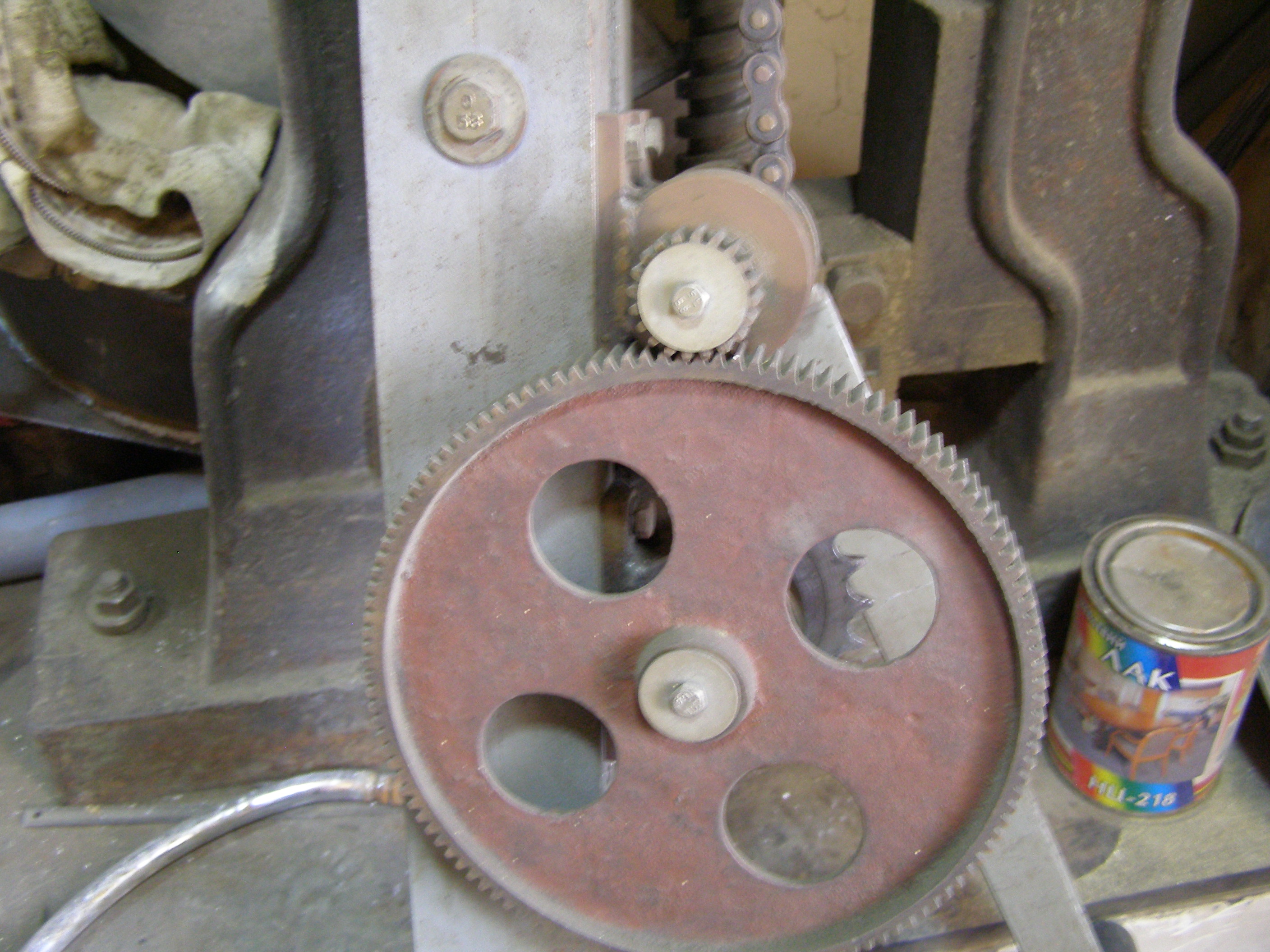

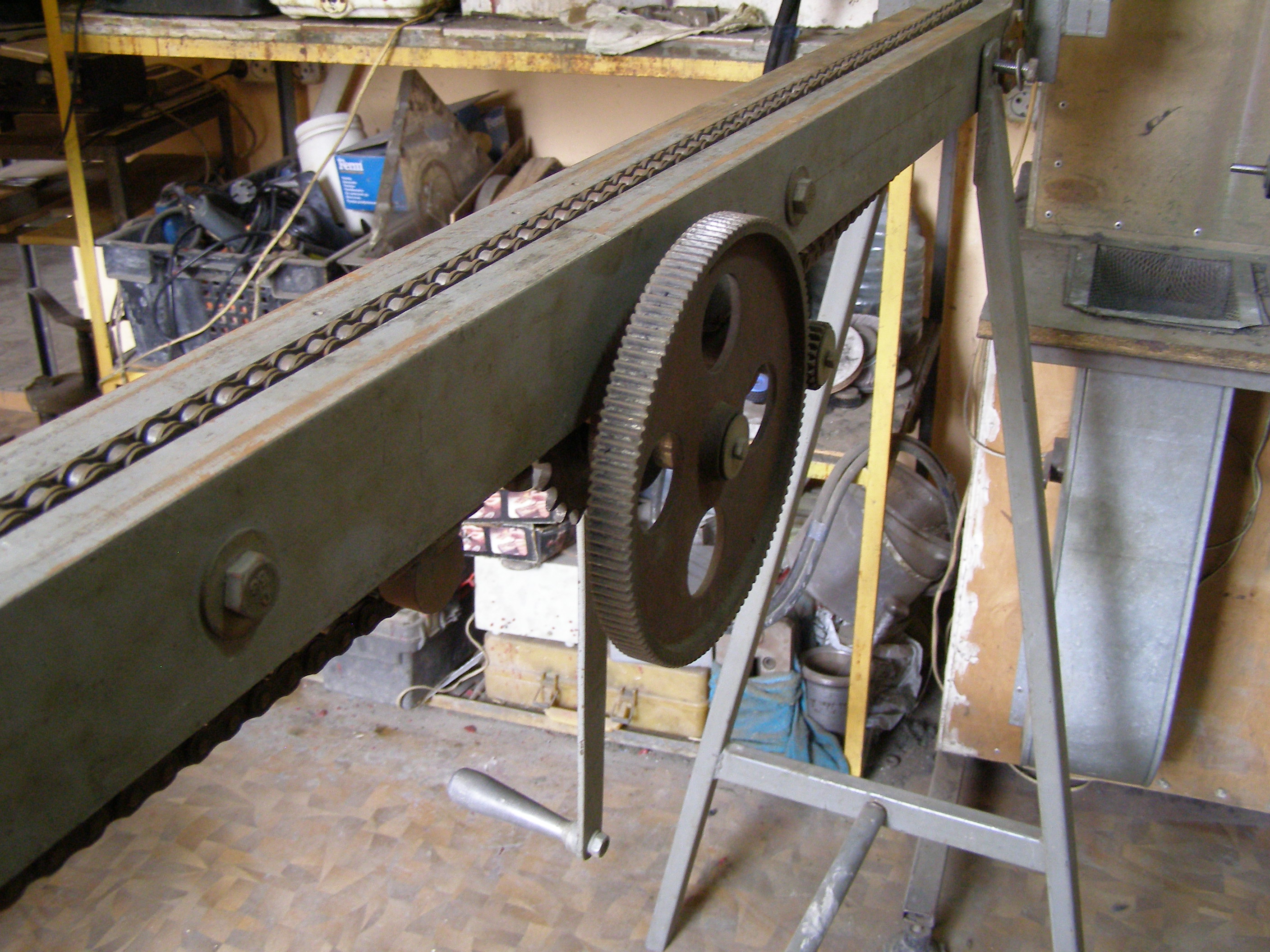

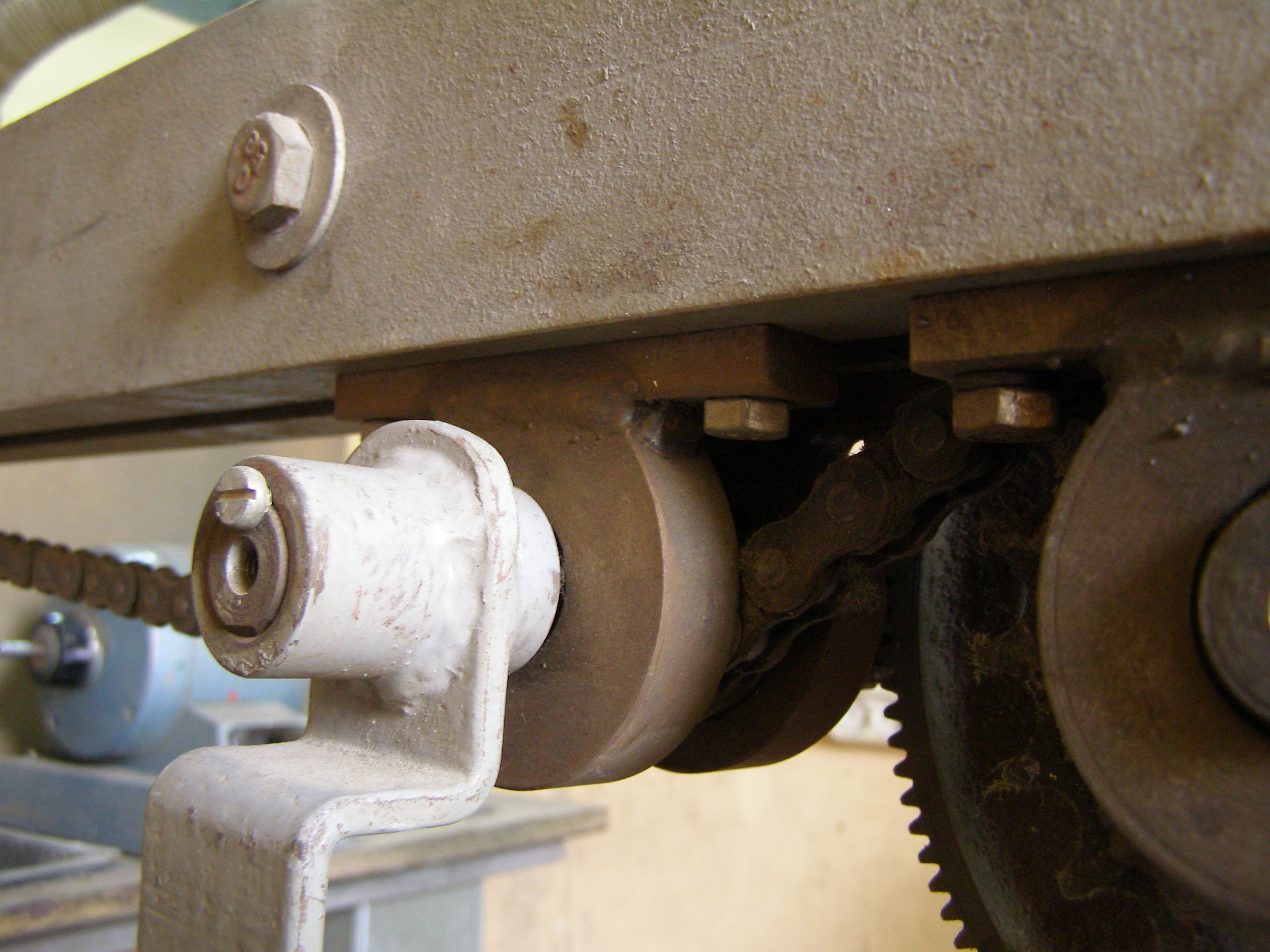

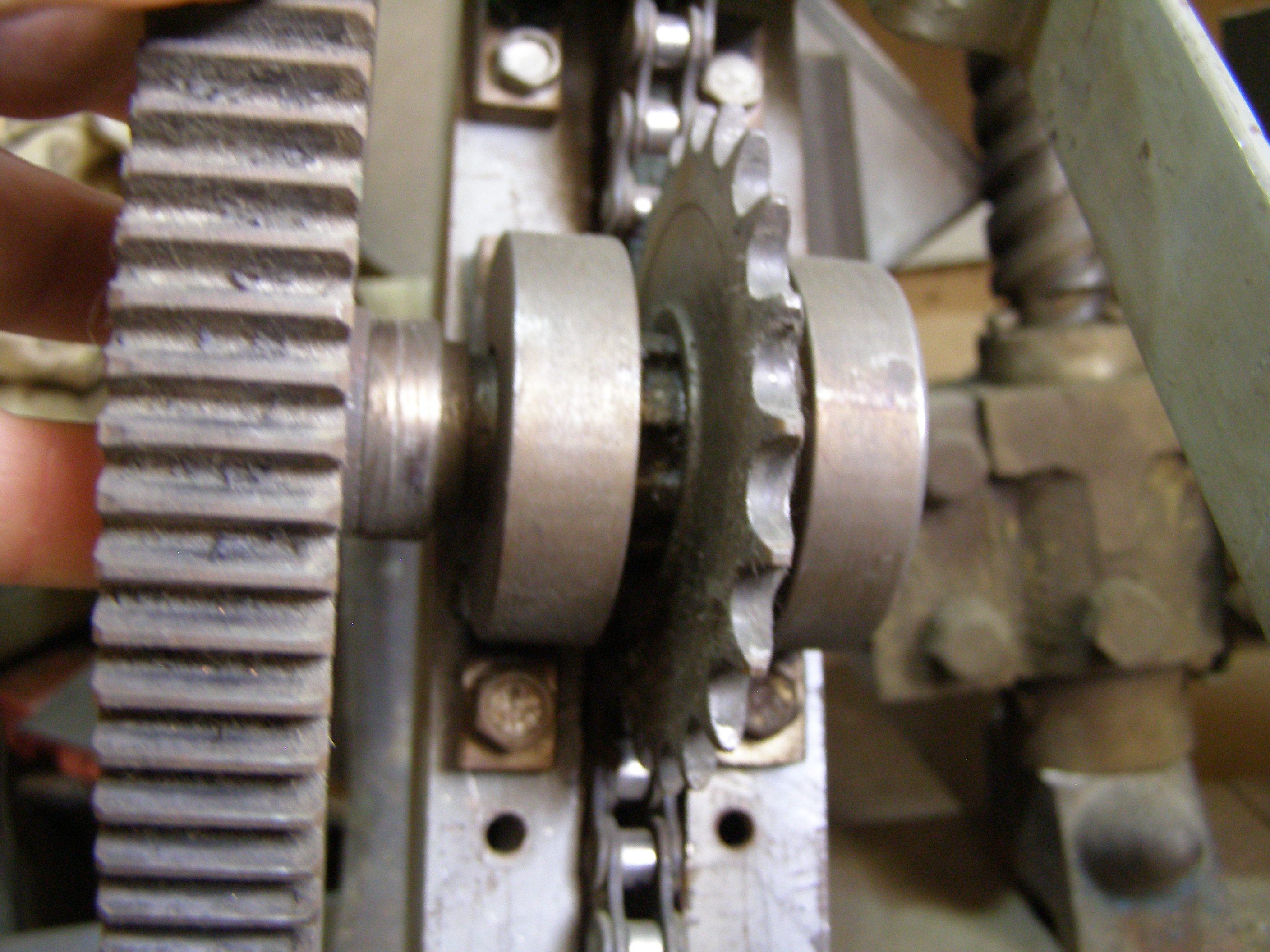

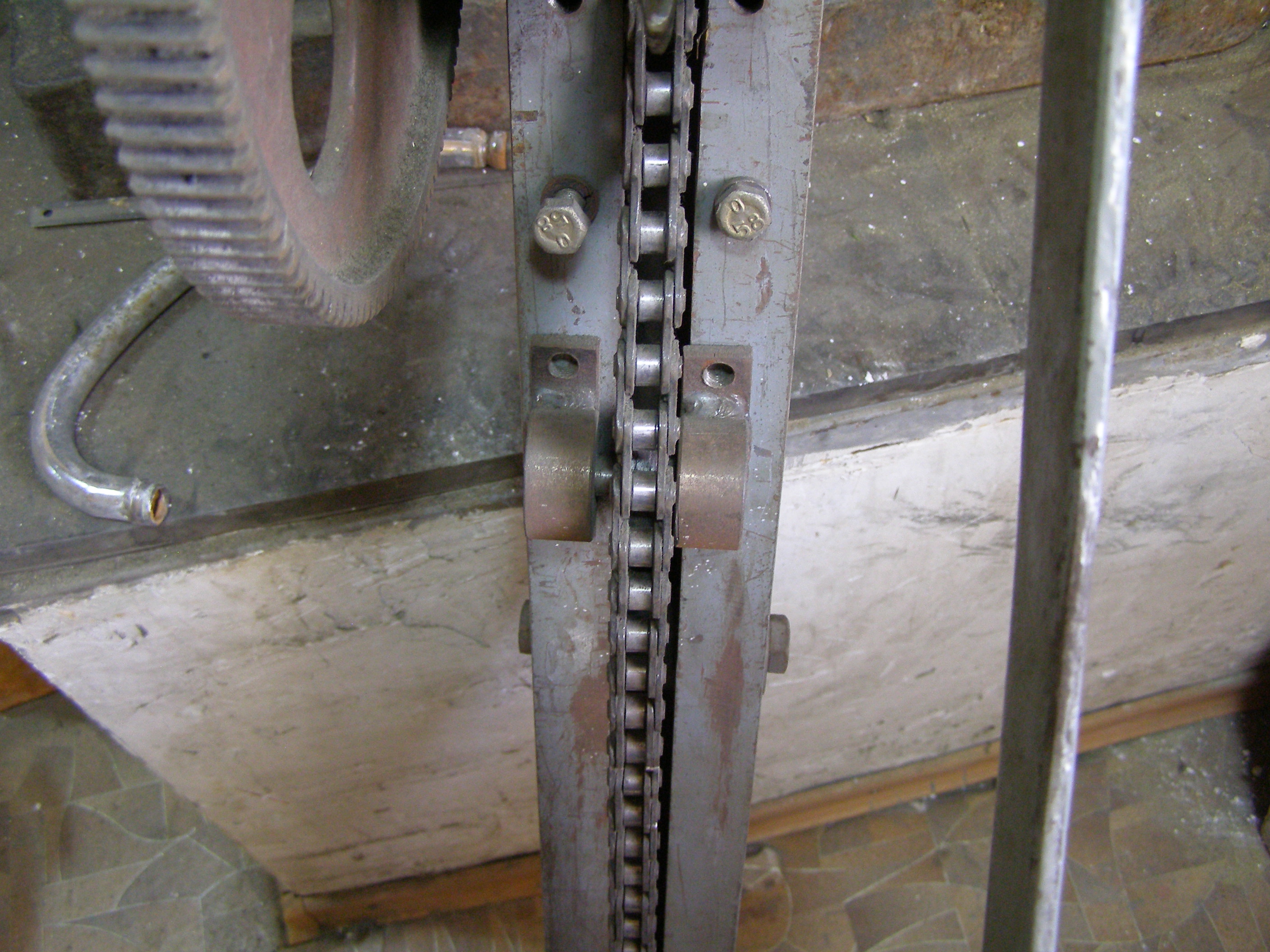

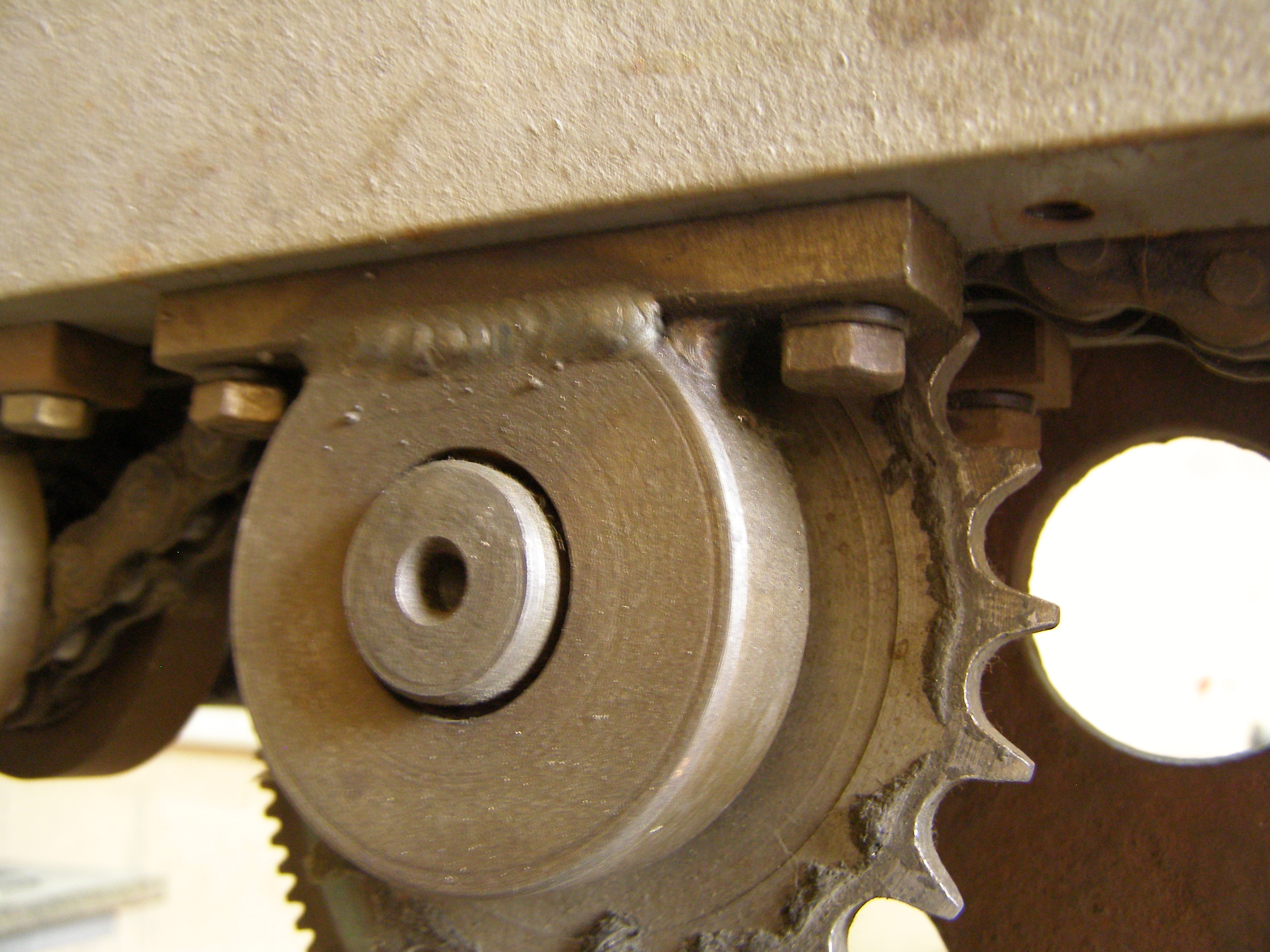

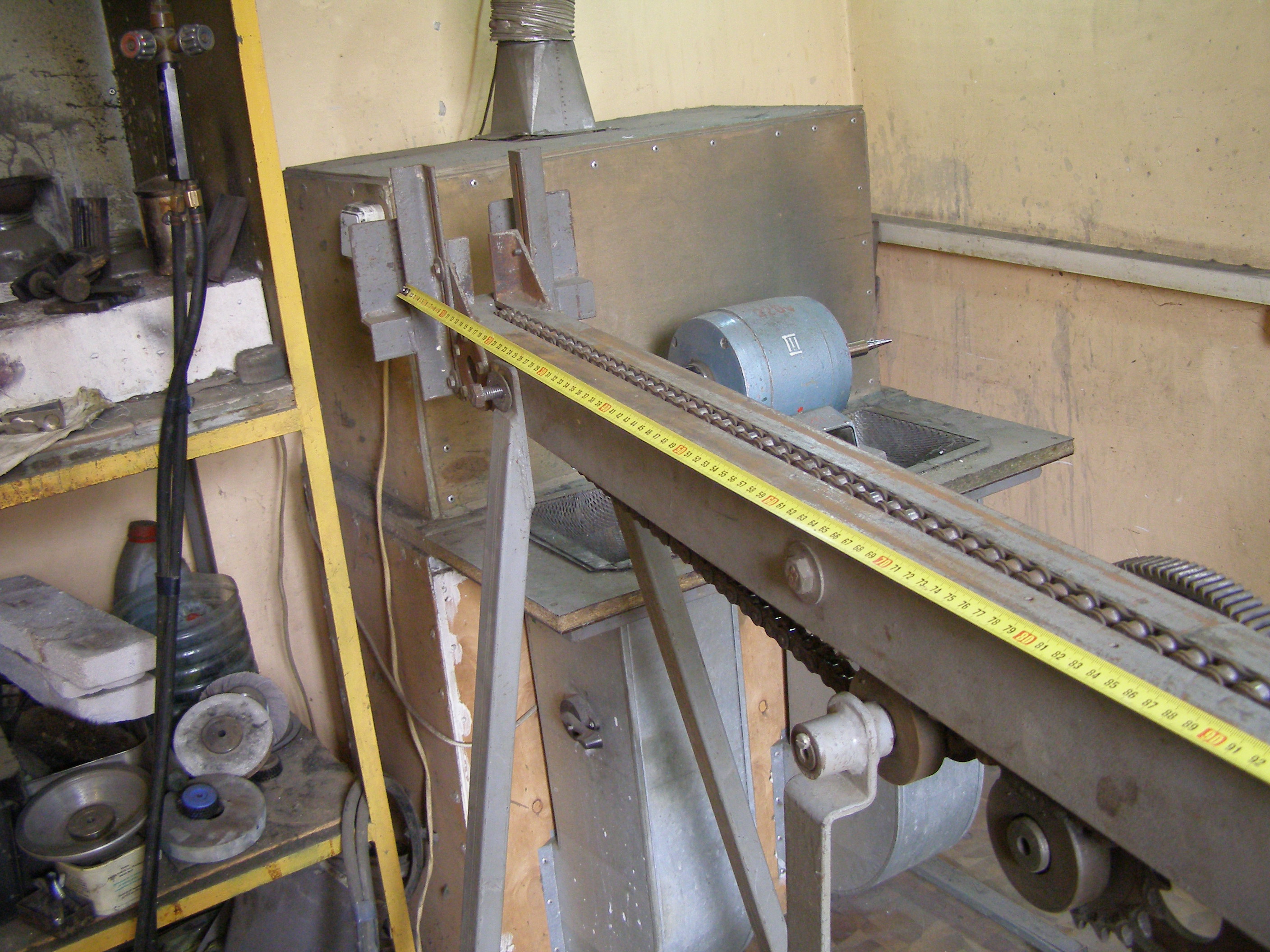

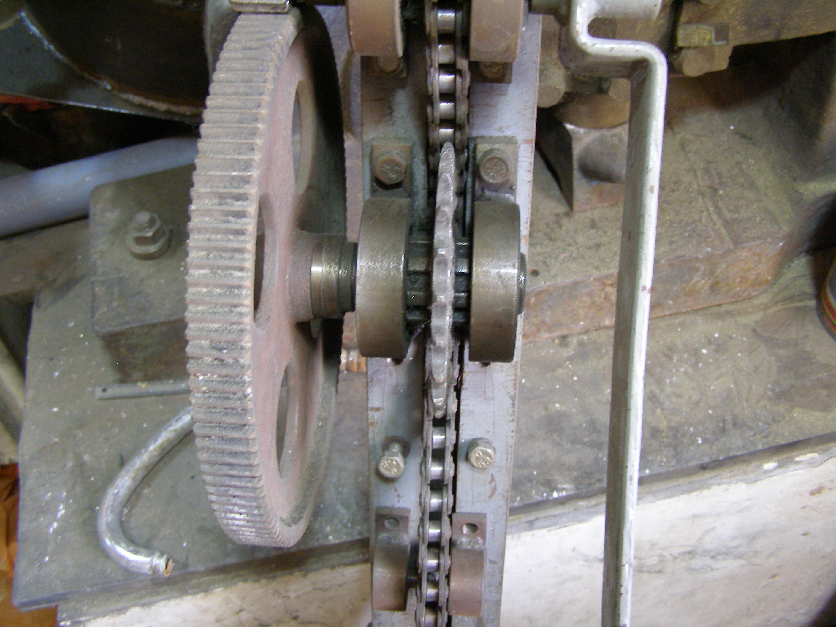

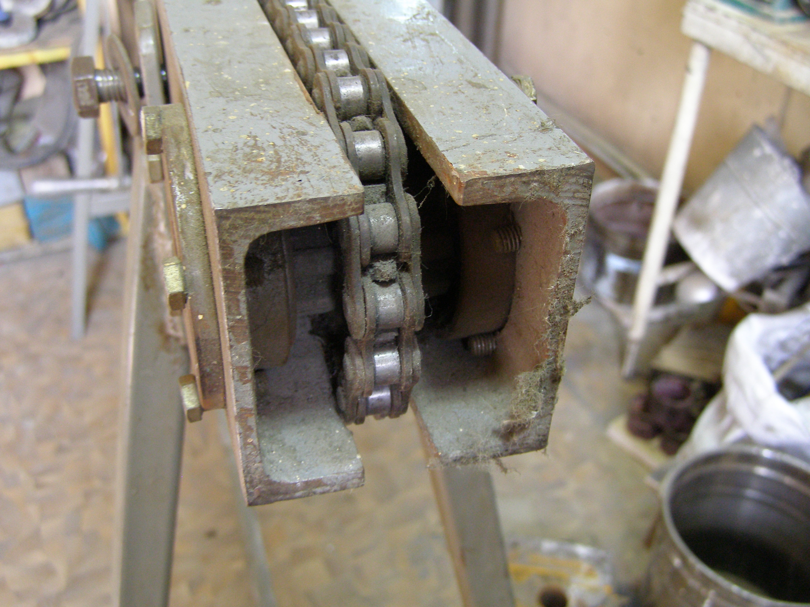

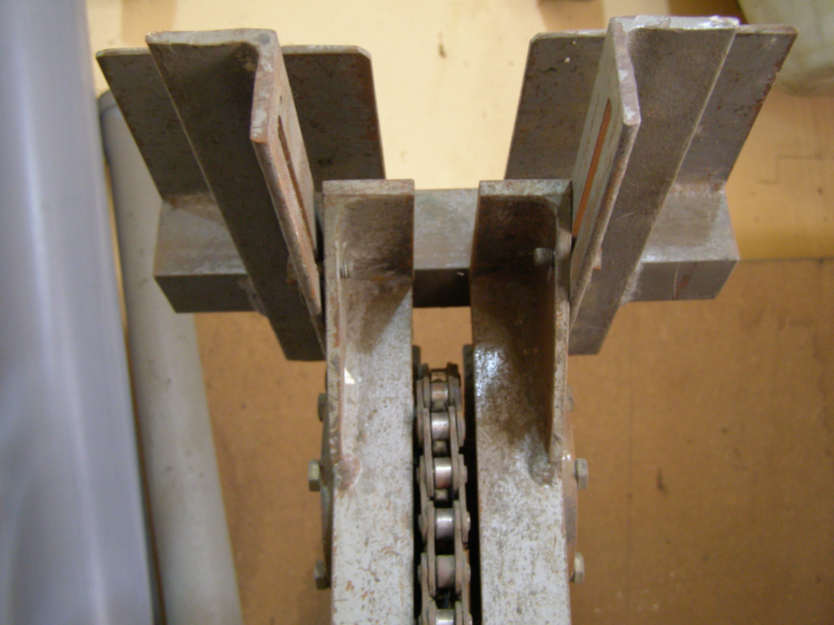

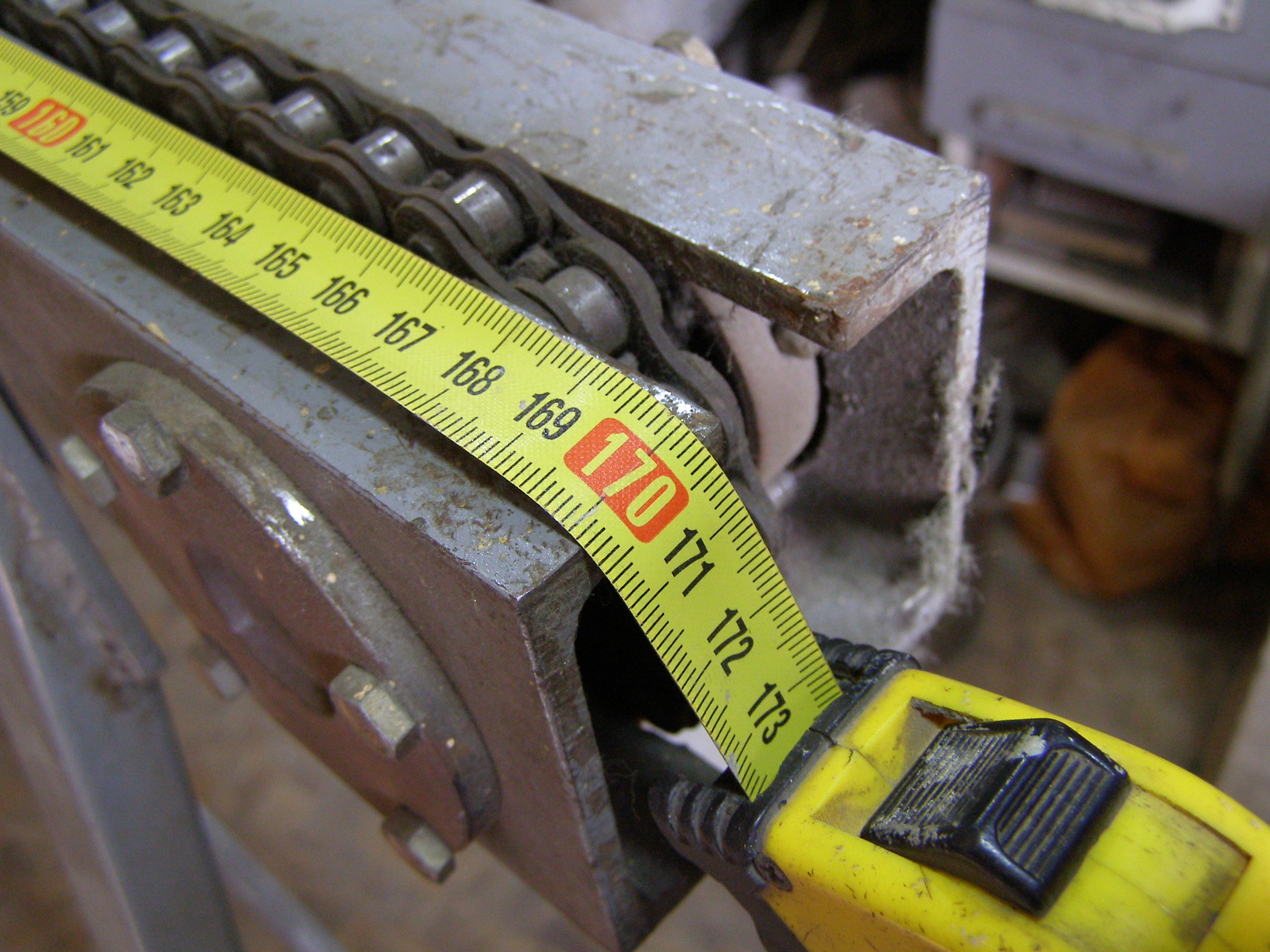

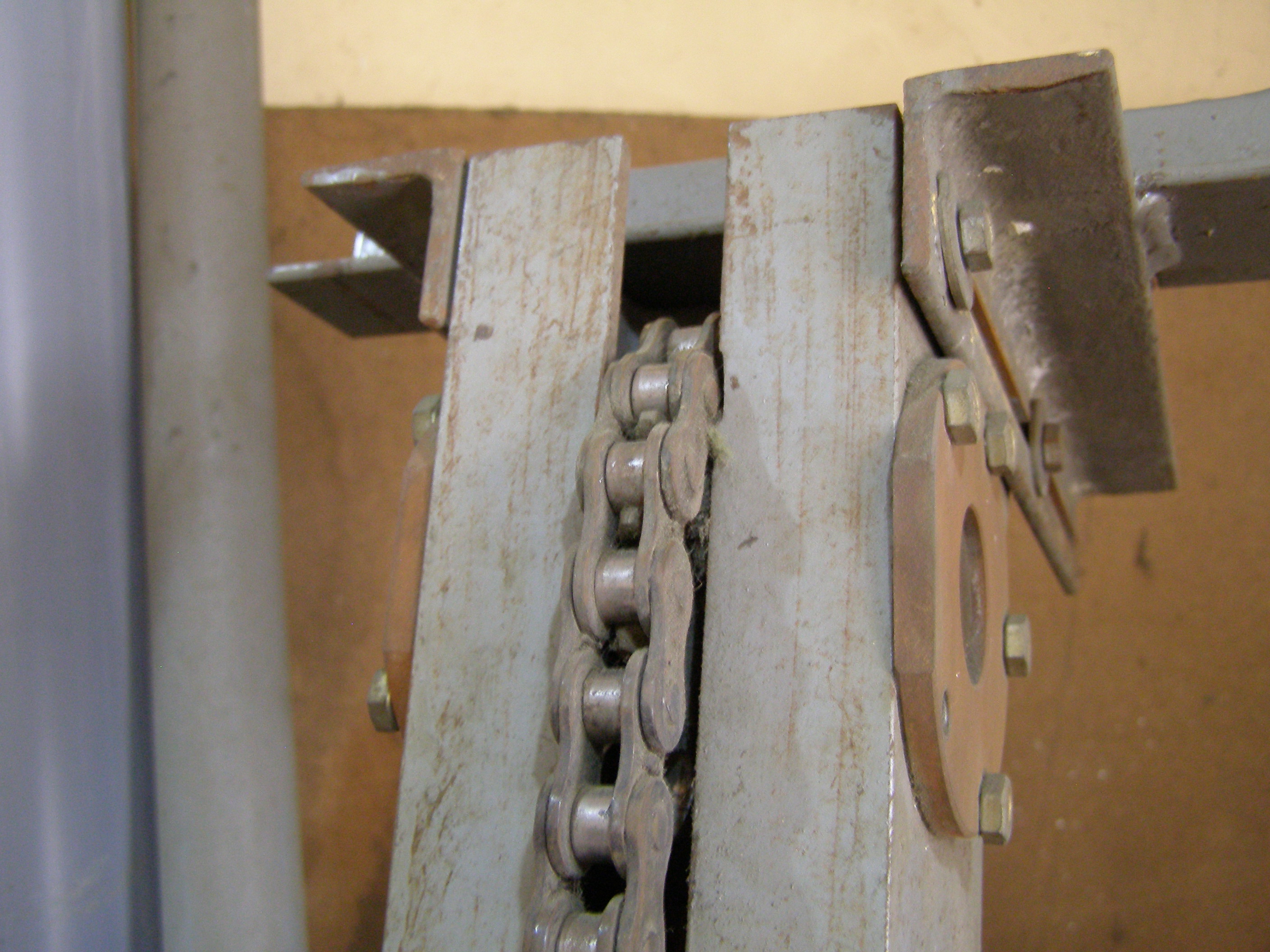

Я вас приветствую! Преспасоба не моя, нарыл в инете у буржуев, выкладываю. Может кому згодится

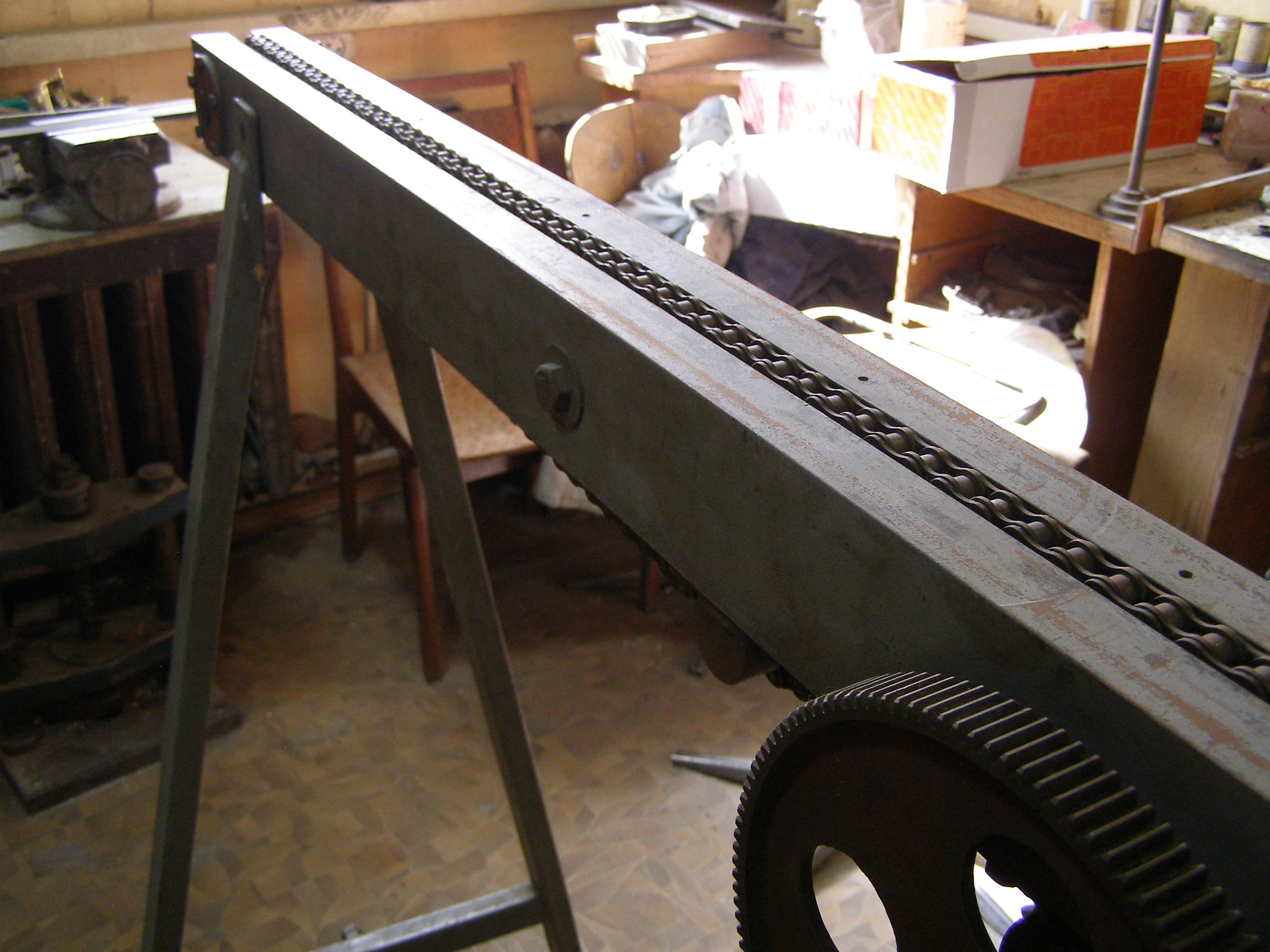

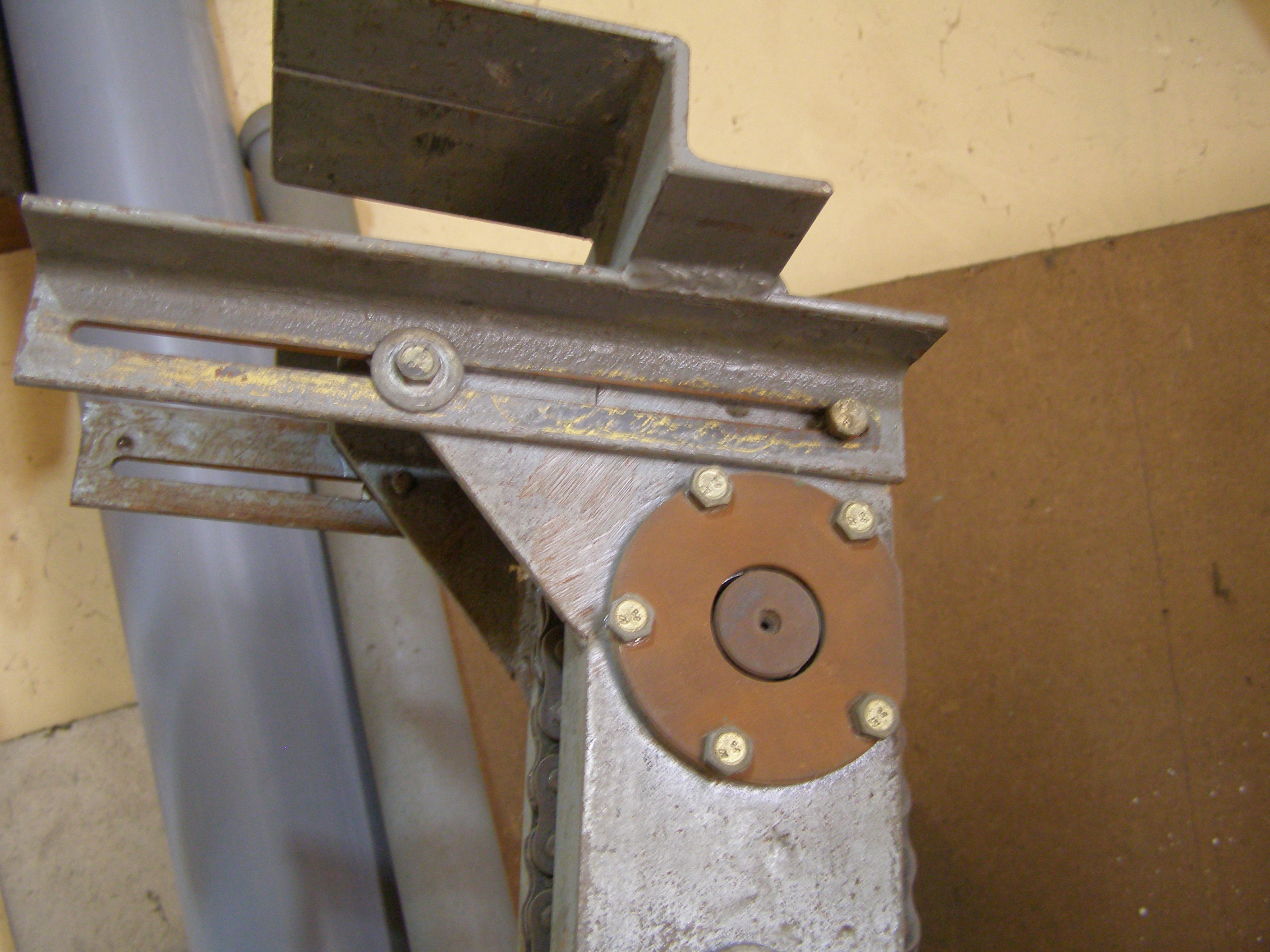

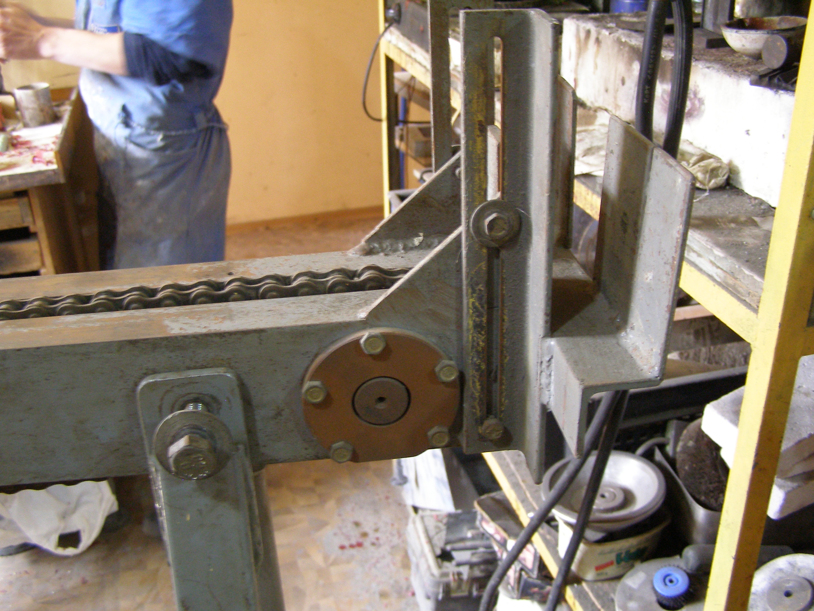

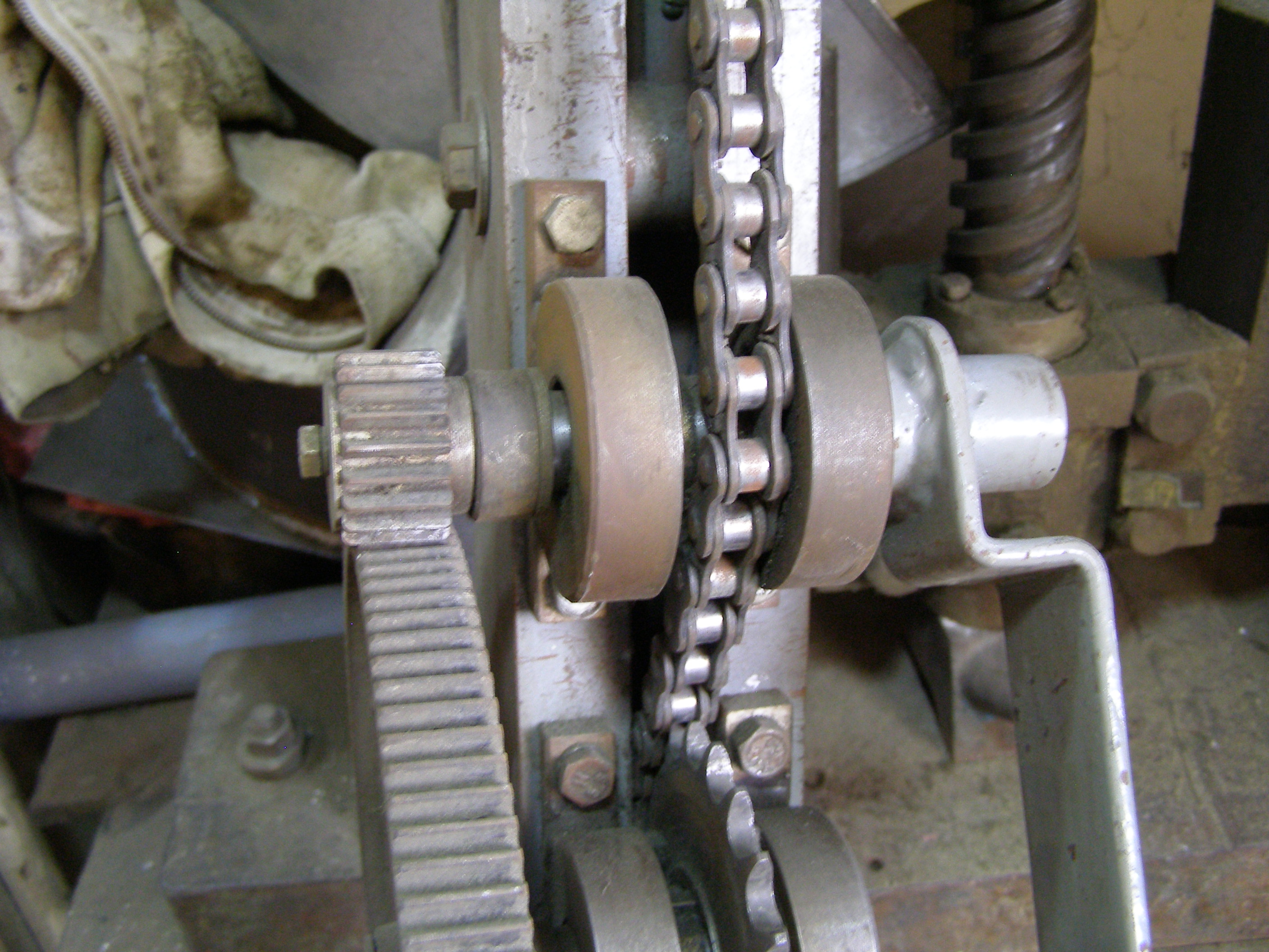

как то так -сделан по принцепу каталожного .

Машинка. так и вах. Только не у всех рядом маленький машиностроительный заводик. Механизм donetskii, подкупает доступностью, и простотой. Хотя не столь фундаментален и мощен, при одинаковых габаритах.Но чем меньше мастерская, тем минимезировано должно быть оборудование. Вот только donetskii, так и не ответил на вопрос, ни здесь, пока, и не на дугом форуме.

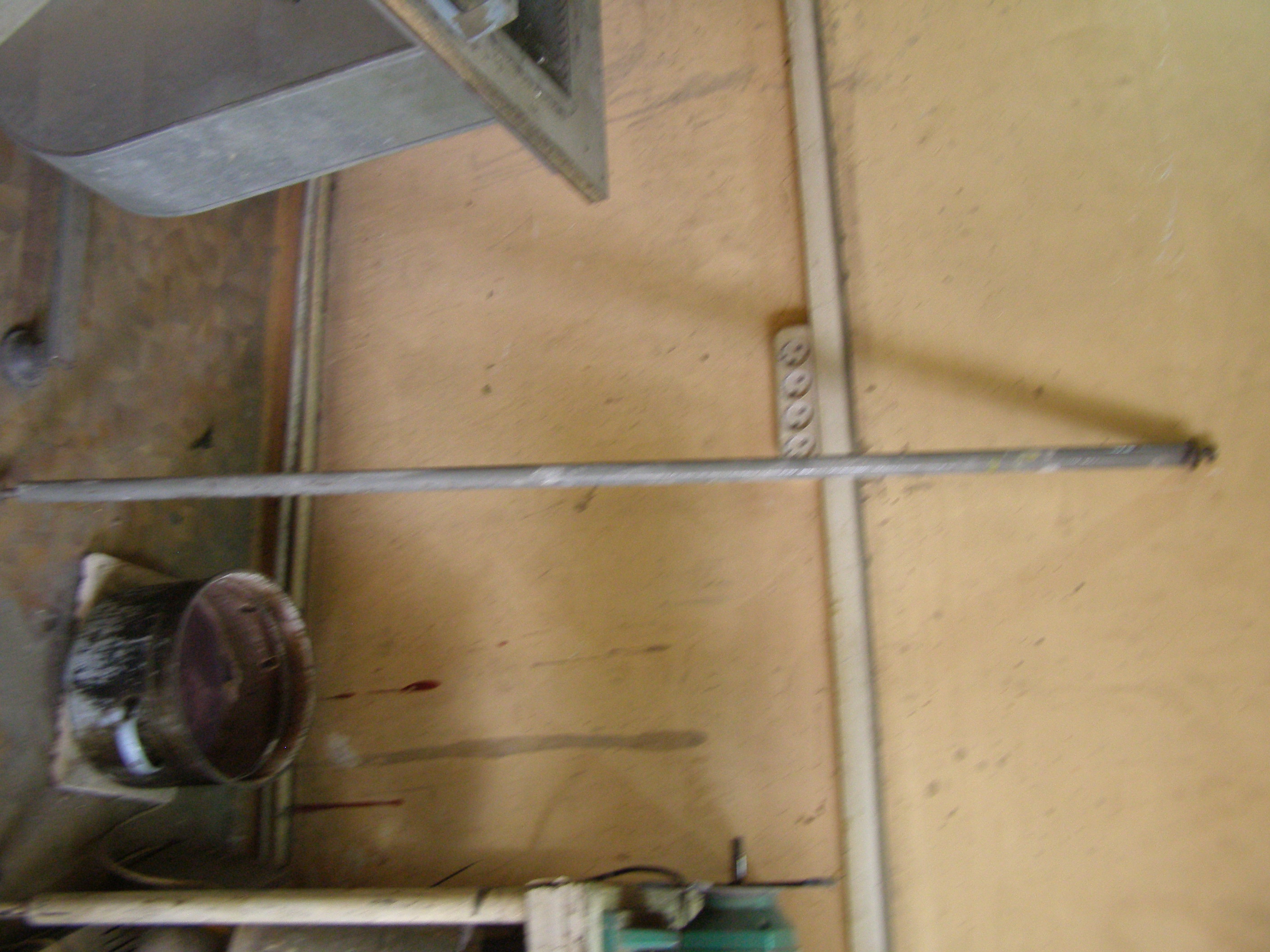

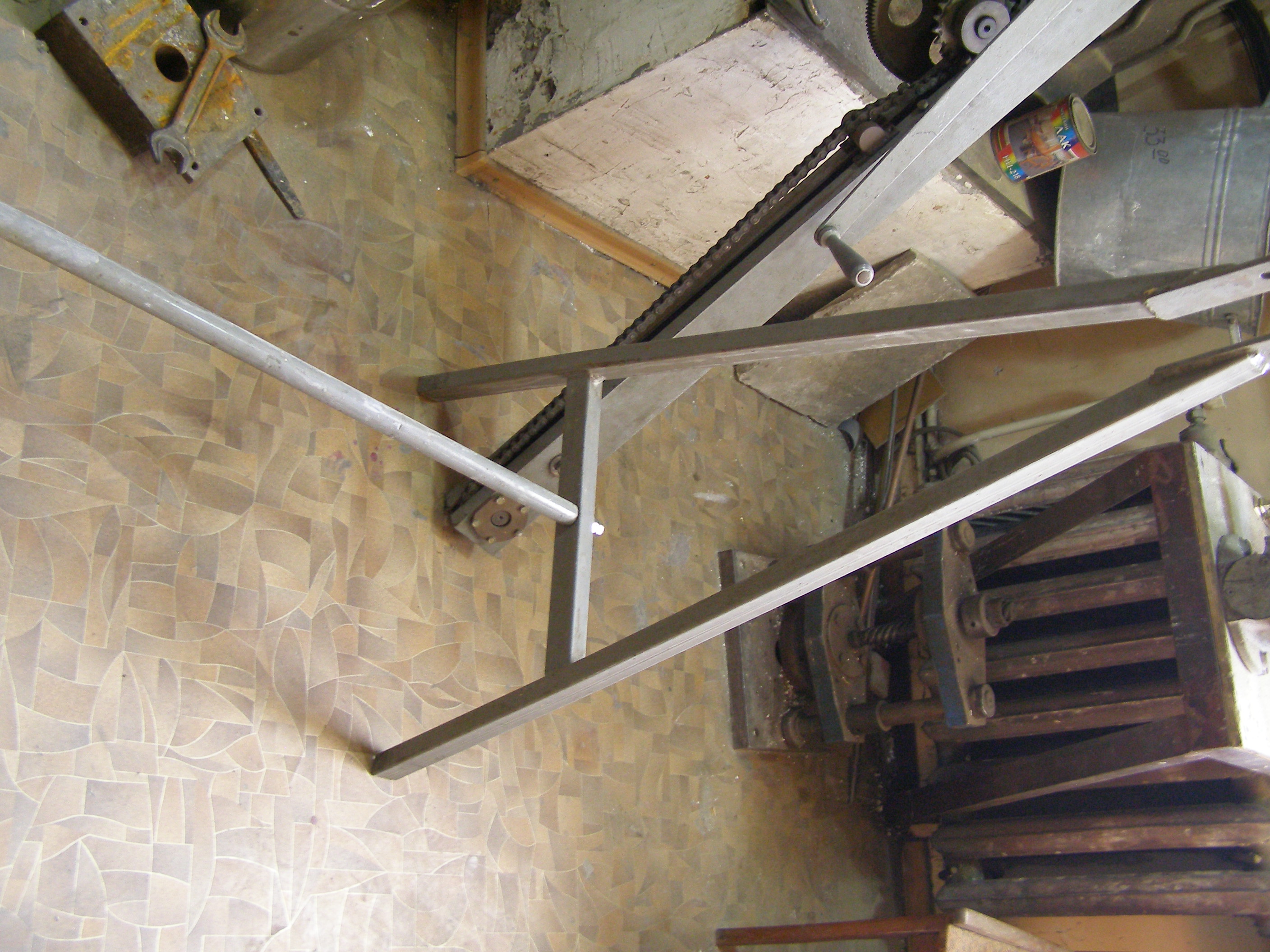

тянули 11 мм прут  завода не надо -желание как армии надо и достал. - сделал.

далынин, здравствуйте! На каой именно вопрос вы хотие услышать ответ.
