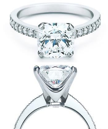

Братцы, подскажите как можно точно такое же колдцо сделать...?????

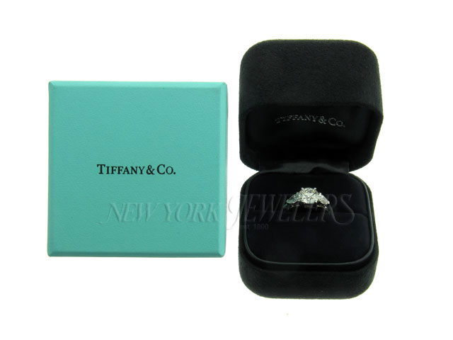

WebMG, Камень (центральный) такой уже есть? По моему он не круглый.
Шинку сделать нет проблем. Если надо повторить 1:1 то не плохо бы иметь фото каста снизу.
Самое трудное в этом деле, заставить окружающий круг заказчика поверить в то что это от Tiffany. Я имею ввиду клеймо. Я вот не верю. :) Коробочка (если это она), от монстра ювелирки меня не убедила. Самый обычный ширпотреб... ну если только форма (если она все-таки не круглая) большего камня.

Tiffany Novo

normi,Коробочки от"Tiffany" традиционно ярко голубого цвета,то кольцо и коробка очень похожи на "фуфель".

А это и не коробочка вовсе.... Великовата для крошечного колечка...  :brows:

Tiffany Novo
Мда... эту модель вдохновил вот этот "камушек".  :)

normi, Коробочки от"Tiffany" традиционно ярко голубого цвета
Или... картонные в которые уже упаковываются сами коробочки с изделием ( бывают и черные. ;)
Ну почему сразу фуфло... так выглядят почти все изделия на фотографиях снятых в обычных условиях и без специальных "спецэффектов". Да еще с таким увеличением....

В действительности, без шикарной дорогущей центральной вставки это простенькое колечко, практически ширпотреб,  любой ювелир может сделать вручную. Совершенно обыденная шинка, на изготовление которой не нужно особых умений, и серебристый каст, изготовление которого описывается в любой литературе по ювелирке как классика. Закрепка мелочи на широких прорезах вызывает противоречивые чувства, тут просится фаден. Закрепка центра, так же очень неопрятная. Крапаны не зализаны, а зажаты как есть - грязесборник и зеплялка за нитки.
Клиент должен платить за камень и за имя. Ясно почему хотят копию, а не оригинал... :brows:
