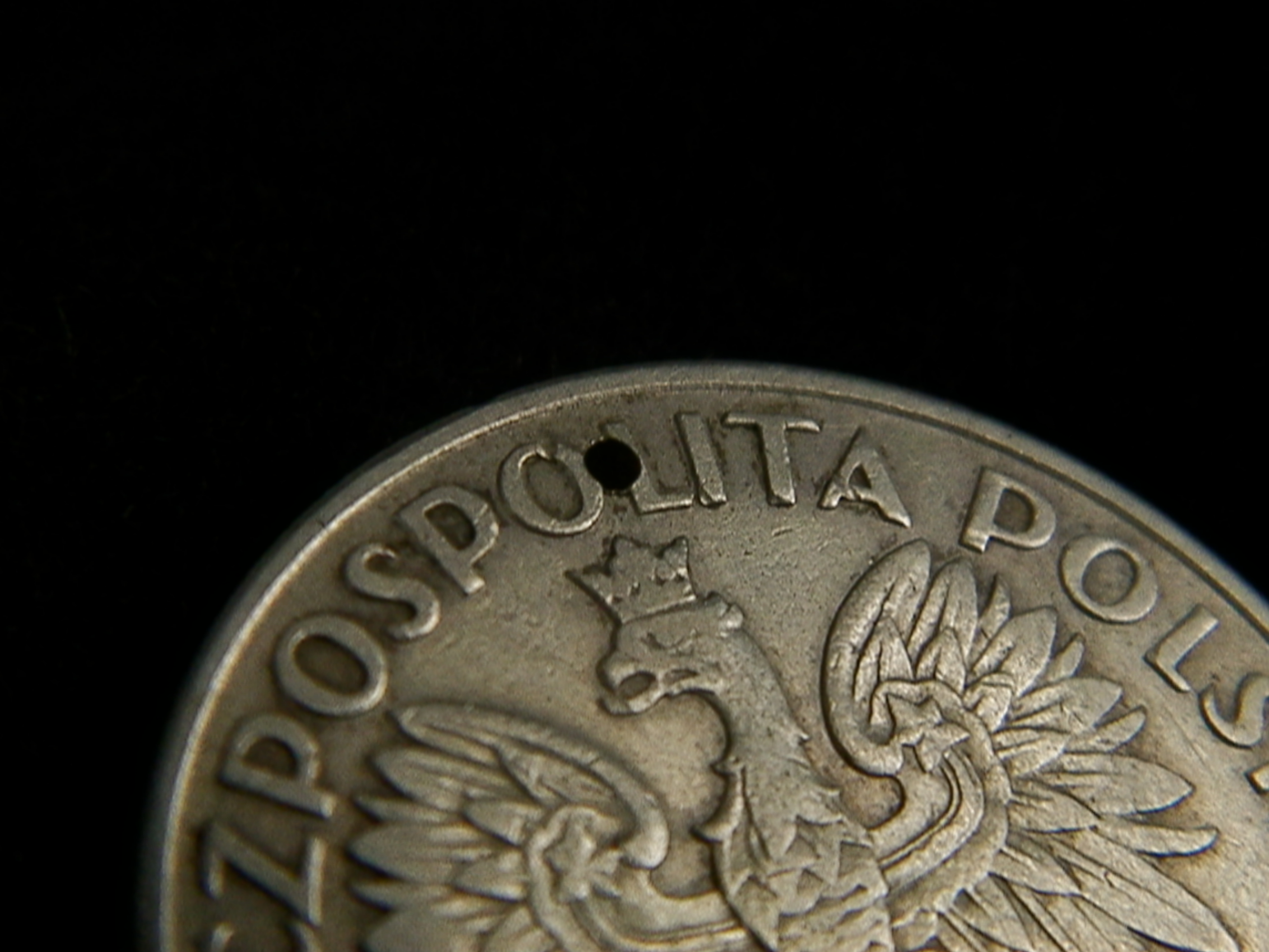

клиенты разные хотят и совсем не стоящие монетки реставрировать .
Изменено: granto - 25.09.2014 22:19:08
Регистрация: 29.08.2011
Откуда: Пятигорск
Сообщений: 1040
Голосов: 72 / 6
granto,
Изменено: granto - 25.09.2014 22:21:49
Регистрация: 26.09.2013
Сообщений: 723
Голосов: 30 / 1
granto,

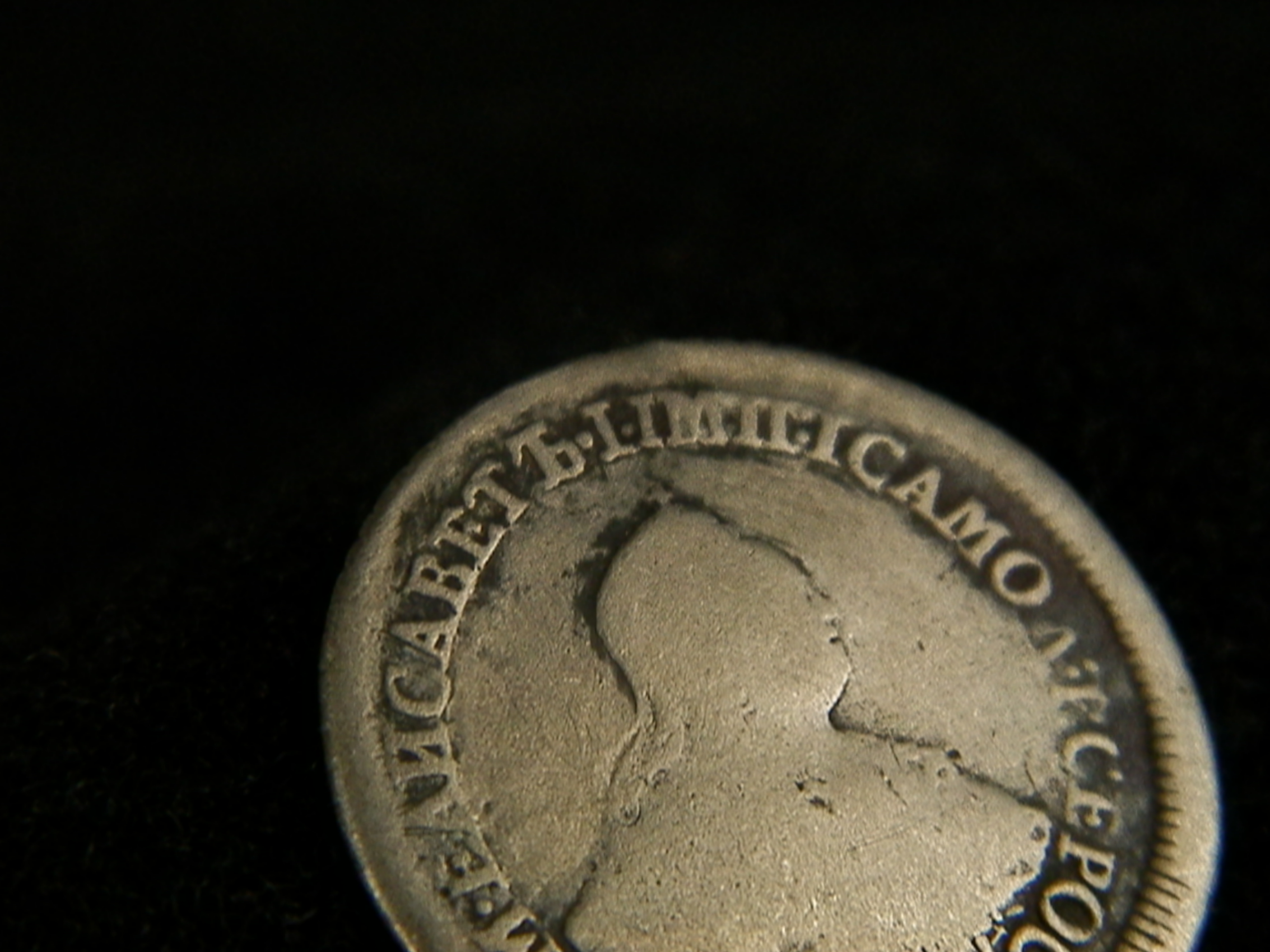

На Рече Посполитой - не вижу смысла (если очень нравится ковыряться, минут 20 работы, потом штихель), если год только редкий, а вот Лиза подушатана, там похоже надо делать заклепку в размер отверстия, совет - старое серебро при нагреве начинает пузырится (не все) - собственный опыт

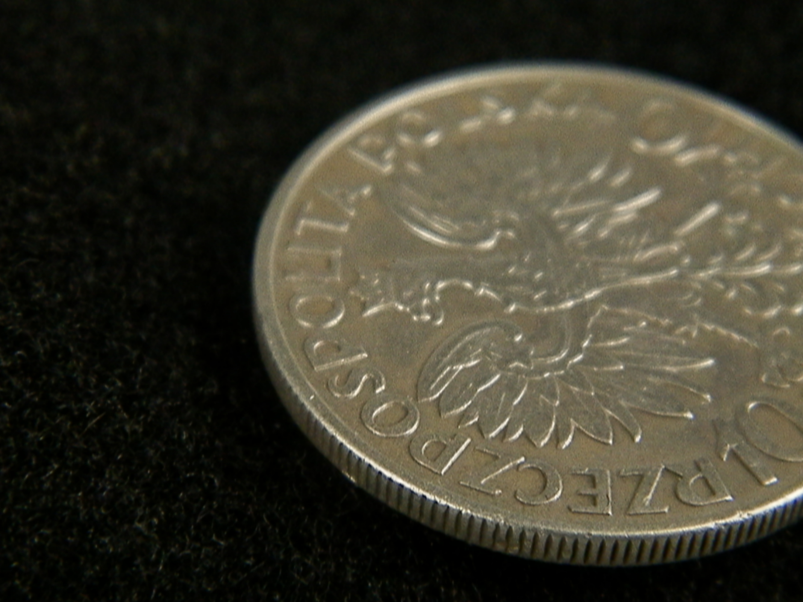

в основном все делаем на заклепку потом гравировка . ну а польша там отверстие аккуратное вообще не сложно . приносят кучками .
Откуда: Пятигорск
Сообщений: 1040
Голосов: 72 / 6
абитуриент,
а пузыриться это потому что они рубленные или резанные из прута и сразу шли на штам который и заштамповывал срезы или надрубы . на фото до и после .

как то раз, на полтиннике Елизаветы нос ей лазером варил. копарь неаккуратно работал и фейс попортил, пришлось выручать. металл и правда пузырится, но с присадкой из чистоты варится хорошо, а потом штихель резинка и палочки стекловолоконные, и вновь монетка стала дорогой.
