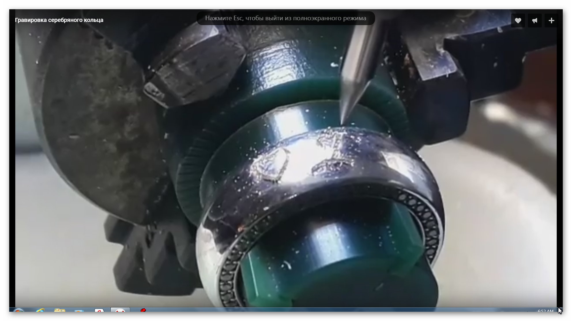

RingCube- М10 программное обеспечение сырое. Ограничена область гравировки до 6мм, по ширине для колец, а для браслетов до 10мм. В новых моделях увеличена ширина гравировки. Плюс то что в программе можно быстро настроить в 3 прохода опускания по оси Z. тем самым заглубление будет проходит в 3 этапа 0.1-015-0.20мм.(настройки по вашему желанию)
Gravograph M 20 Jewel-чуть больше возможностей чем у М10
На любом другом стане ЧПУ эту операцию по гравировке придется затратить чуть больше времени на подготовку УПИ с теми параметрами где гравер  по Z придется опускать  несколькими методами.( описывать не буду)
Есть превосходство.
1 Любая ширина ограничена только возможностью станка. Можно делать как в кольцах с наружи так и внутри колец и браслетов. Таблички как на воске так и на металле с возможностью выбрать между двумя параллельными линиями буквы мясо металла на ту глубину которая вам необходима.

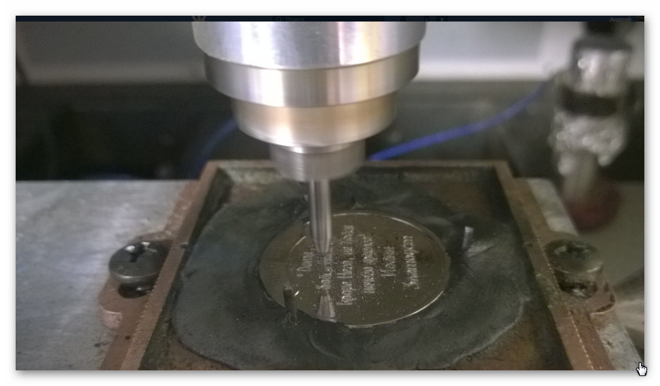

На Роланде 40 я решал эти задачи по плоскостной гравировке  и фрезеровке отлично используя Дескпрото-6 довольно быстро опускал на необходимую глубину  по Z  и тем самым экономил время.
Фрезеровка и гравировка на крышке швейцарских часов. Метал нержавейка.

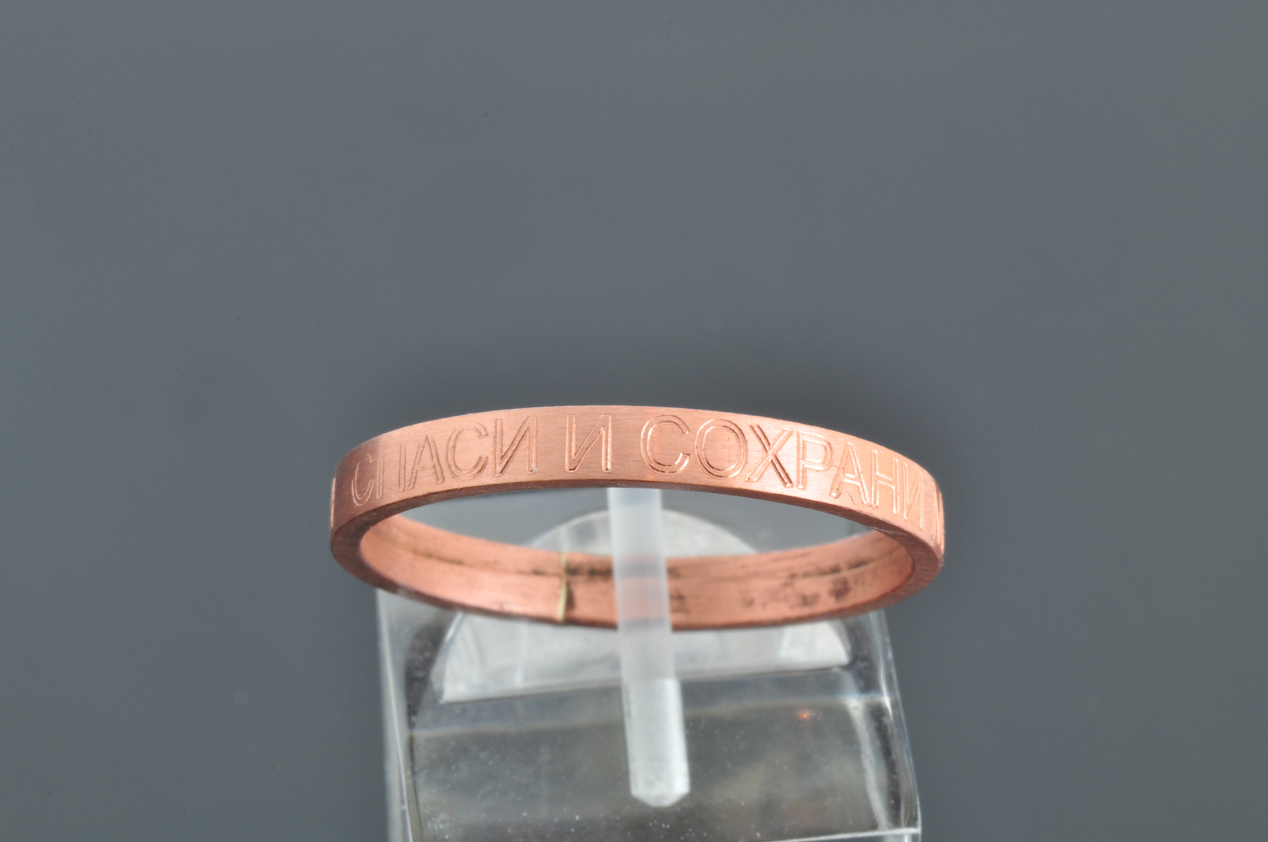

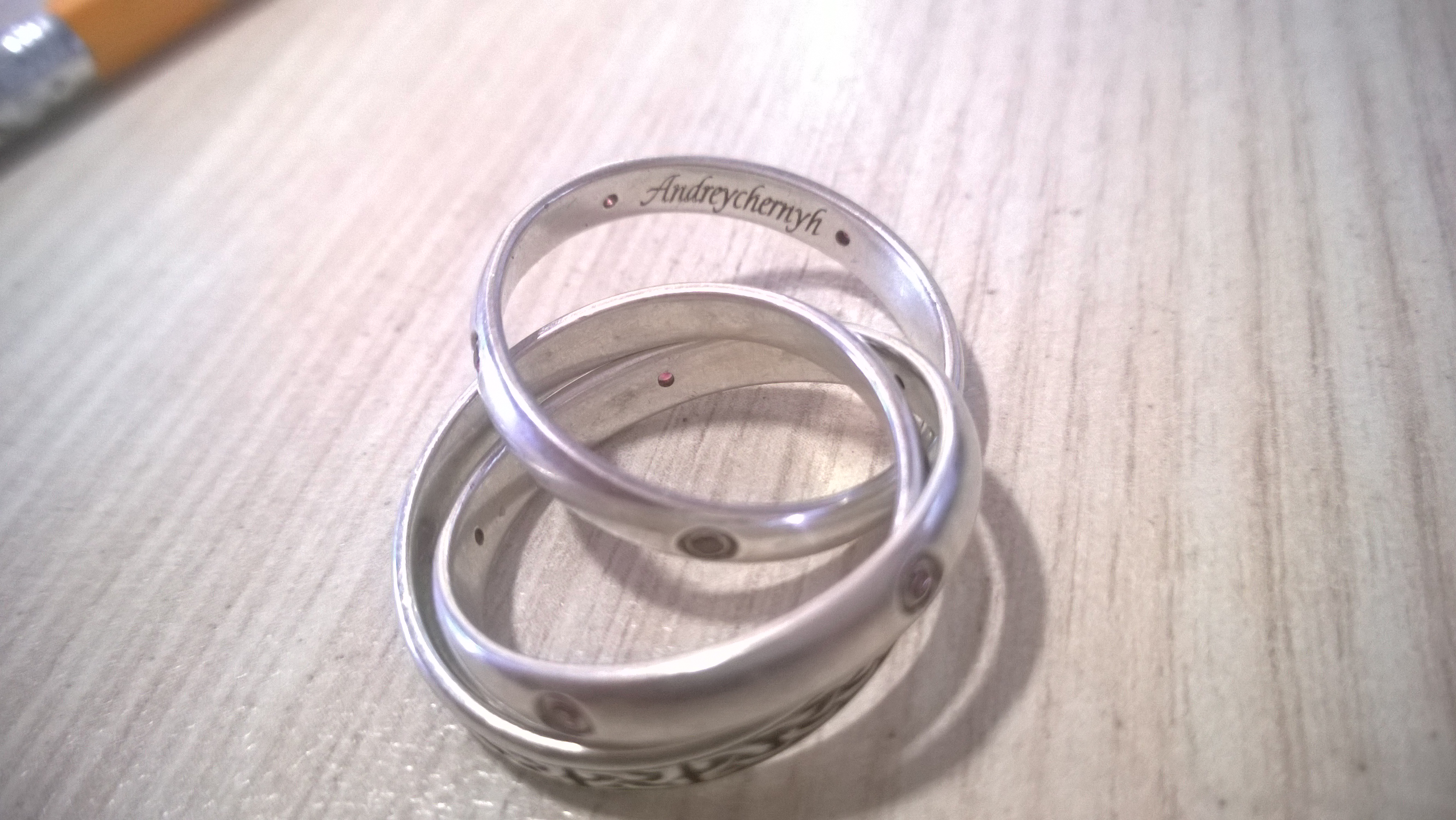

На воске подобные гравировки делал на Мире внутри колец.

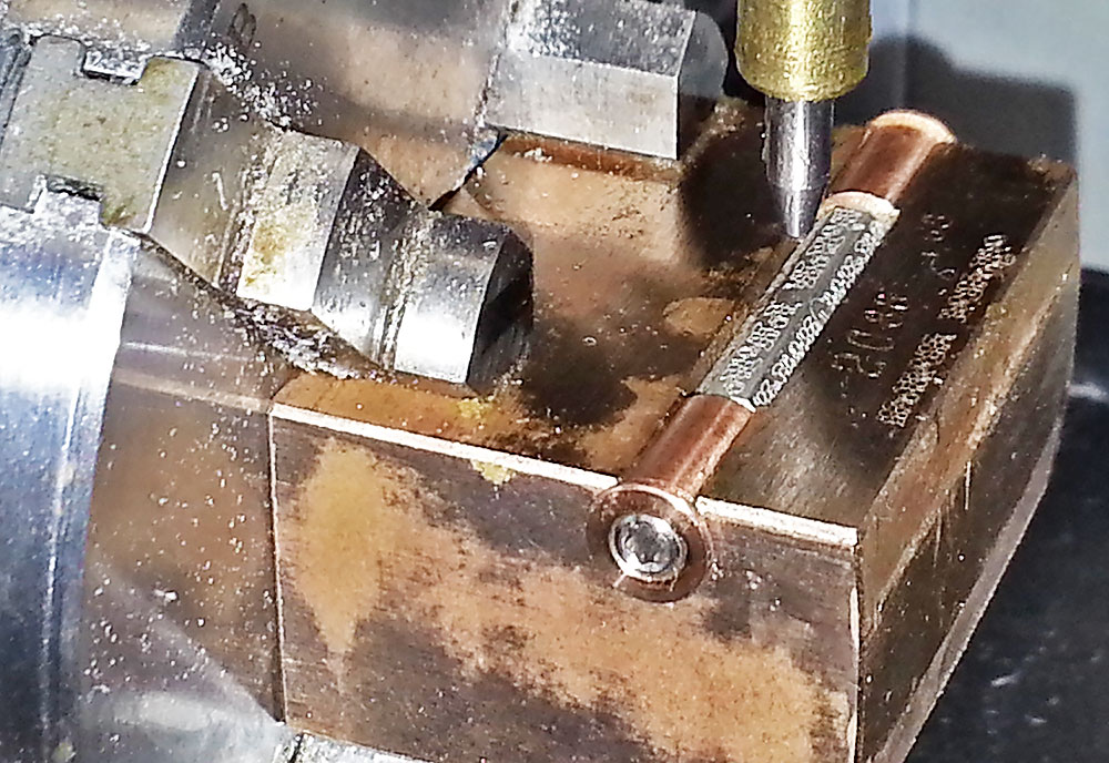

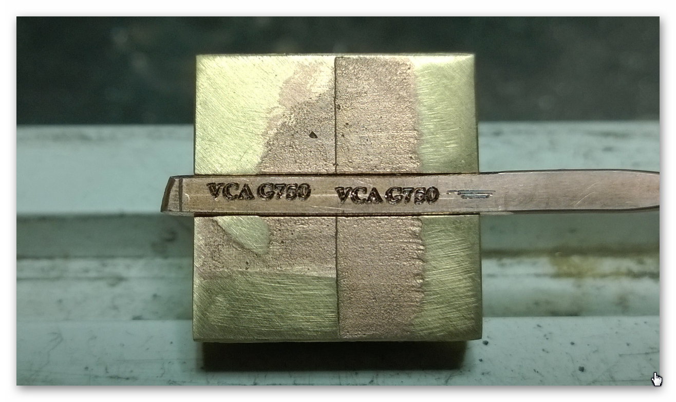

На фрезерном станке Ивок  по Z снят шпиндель и установлен приспособа в которой алмазный гравер.
Это тесты  и подготовка станка под гравировку надписи Ванклиф.
Надпись не понравилась пришлось идти другим методом. ( не соответствует оригиналу) А так очень красиво.
 На Gravograph М10

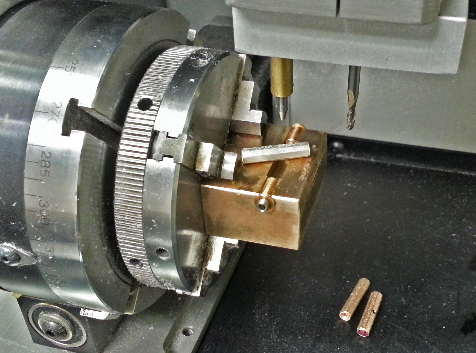

Это тоже на Ивоке 4х осевом различные вариации и подходы. Нужон токаник в цеху . чтобы можно было оперативно делать оснастку. Я обычно фрезерую либо на воске и лью или фрезерую на Роланде оснастку. приспособы.
два фото Вадим Сверлов, делал запанки. Оснастку делает на своем парке оборудования. Оно у него безумно крутое
фото не моё.
