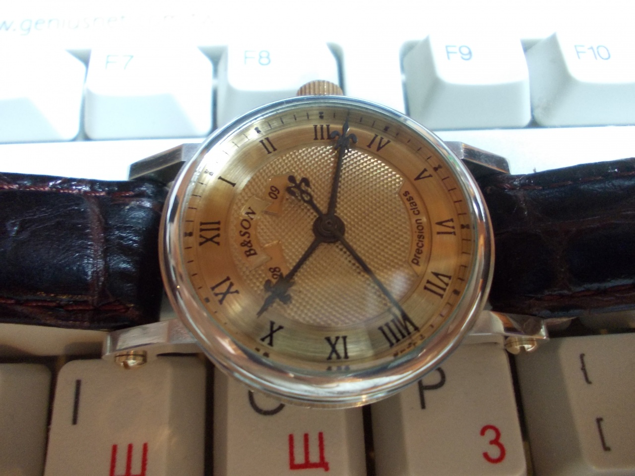

Корпус можно на токарном станке выточить (если он круглый) Вот пример человек делает корпуса для часов из серебра
Думаю опытный токарь и фрезеровщик смогут корпус вытачить вручную без чпу, если он не очень сложной формы

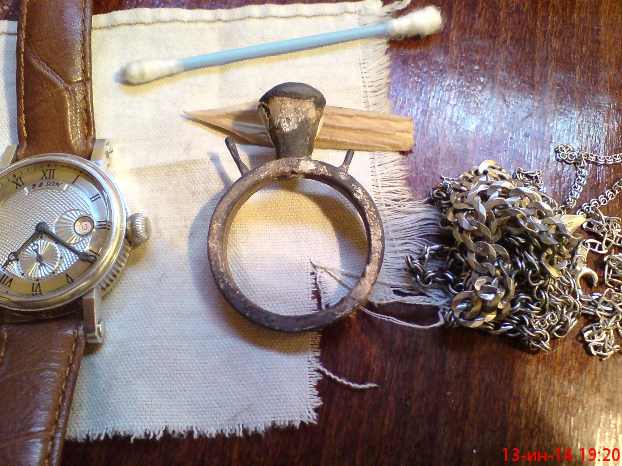

Посмотрите ссылку там человек заготовку отливает потом на токарник. Т.е можно отлить с большим допуском а потом станком подточить. Может это технически не совсем правильно но из разряда дешево и сердито По поводу сбора отходов, не такое серебро дорогое что бы заморачиватся со сбором опилок при разовой работы |

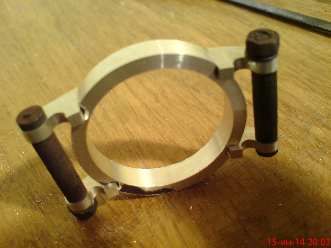

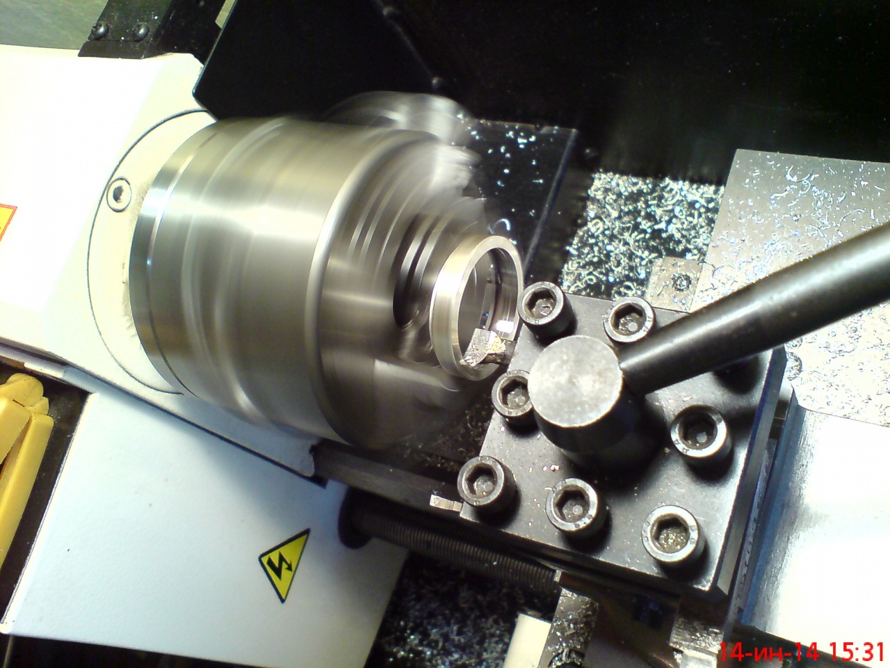

Фото изготовления, не мое взято с часового форум
