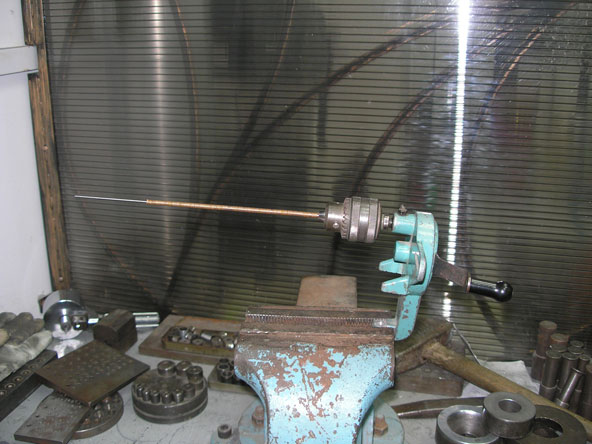

вот еще -но вес тяжелый из за ригеля на пружины 1мм значит и проволка ну максимум на  0.8 натянуть если постаратса.

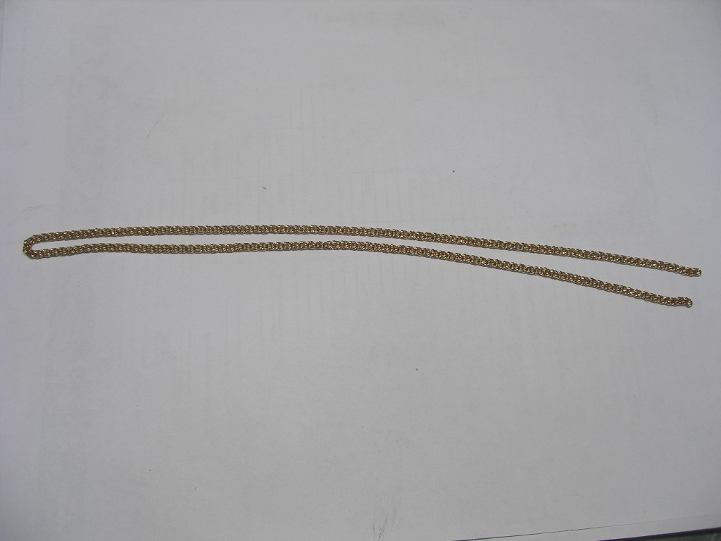

Ура-а!!! Получилось загрузить. Цепь - "Берёзка".
:trubka:

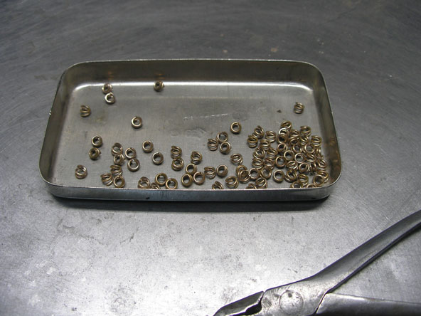

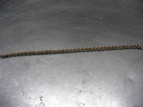

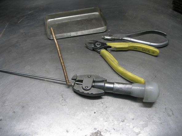

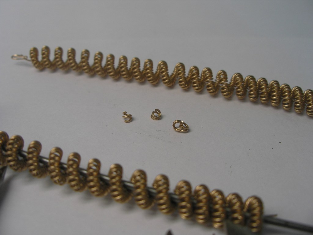

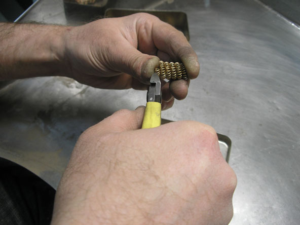

Да. Вот тут попробовал кусать звенья для бисмарка, как это показал uchenikj, и обломился. Может это такое возможно только в золоте... и в рыхлом варианте. Я же пробовал на серебре. провод 0,78. ригель 2,0.
Только пружину попортил. Некуда было подлезть кусачками, чтобы почикать на кусочки её.
И что? Я весь во внимании...

серебро за 5 проходов не отжигай . пружину на указательный палец -большим переламывай  она и откроеться. кусать не кусачками а ножницами. тренируйтесь . на ригель толщина что то перебор.

Извиняюсь... в чём перебор, мотать на ригель?
У автора на фото именно так. Если провод к ригелю... то тут коэффициент больше чем, 1:2,5. Но реально, при ригеле 2.0, развести пружину для резки... не знаю какой тонкий должен быть палец.
Может при таком раскладе, после развода бегунком, и раскусывания на полузвенья, её просто с противоположной стороны от концов сжимать?... (всё ради экономии дрг.металлов)

parni6ka,
при этом способе проволку чуть меньше. кусать ножницами -можно верхушки немного сточить.

urim75,
Я ж об том и говорю, что для такого способа, мелкие цепи, не подходят. То есть, этот способ - не универсальный.
Жаль. Будет потребность в большем размере, попробую.

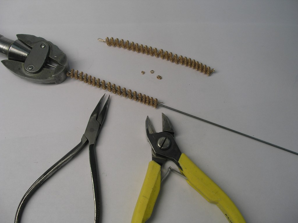

parni6ka,
Проволока 0,46, ригель 1,20, вес будет грамм 8 при длине 50, будет время доделаю, сфоткаю
кусаю немного переточенными бокорезами, собираю переточенными узкогубцами, некоторые коллеги кусают переточенными ножницами, а собирают круглогубцами.

Вячеслав С.,
Попробую... Но мои бокорезы и перетачивать нет смысла, как бы...
