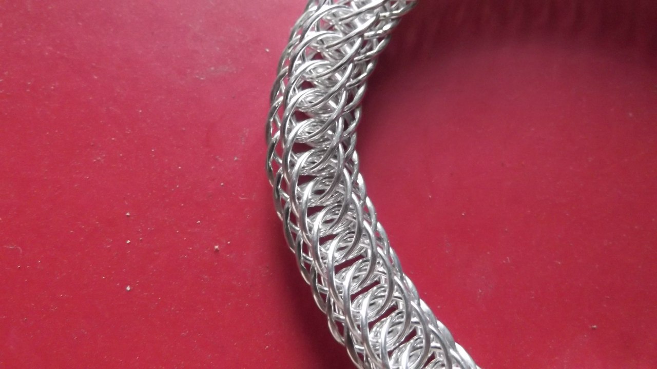

заметил,что в последенее время,некоторые клиенты хотели бы заказать цепи,не просто обычный бисмарк,итальянку, а какое либо плетение поинтересней,чтобы не как у всех.. http://s50.radikal.ru/i129/1110/ae/14a3ecac2f45.jpg
кто знает, как собирать цепь на фото с права?

ser58, так её получается нельзя плести с пружины, а только кусать на барашки(звенья)?

кусаю ножницами.
можно и с пружины плести, мне так удобнее и больше нравится

возьми для начала коэффициент побольше. второе звено надо заводить глубже.
Регистрация: 29.05.2014
Сообщений: 28
ser58, на фото проволока 0.7 ригель4.6, звенья нарезаю чуть больше 1.5 витка

точно не скажу. завтра если не забуду на работе гляну. помню только самые ходовые. 0.48 на ригель 3.3- 55см. от 28 до 30гр. можно потянуть побольше и сточить побольше или меньше

Доброго времени суток! Скажите а она не сильно плотная получается с вашими расчетами. я вот делал 0,48 на ригель 4.0. и то мне кажется что плотно. у вас тоже она не совсем подвижная. как по мне то данное плетение больше подходит для браслетов. а вот для цепочки туговато.

Здравствуйте, мне нравится плотнее. Подвижность нормальная, от того что вы ригель больше возьмете она подвижнее не станет

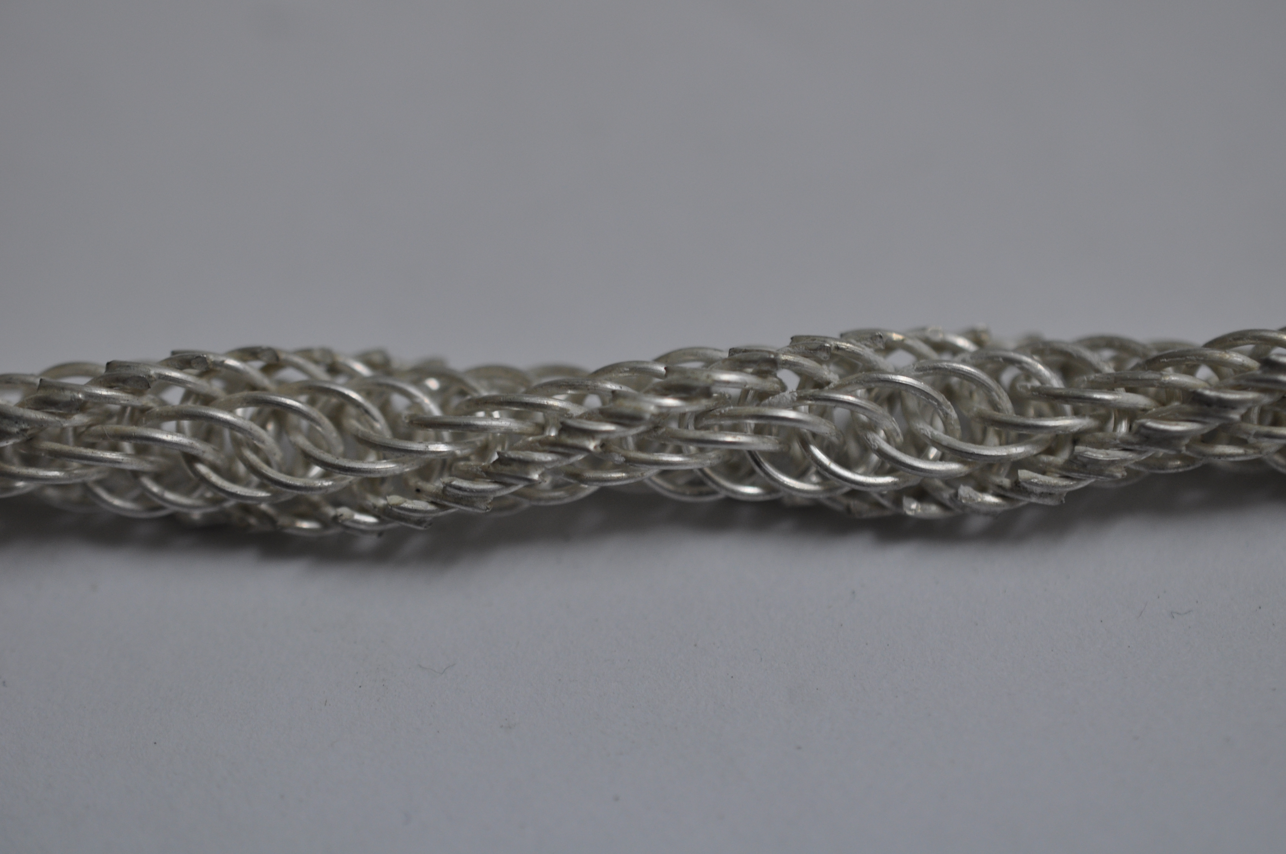

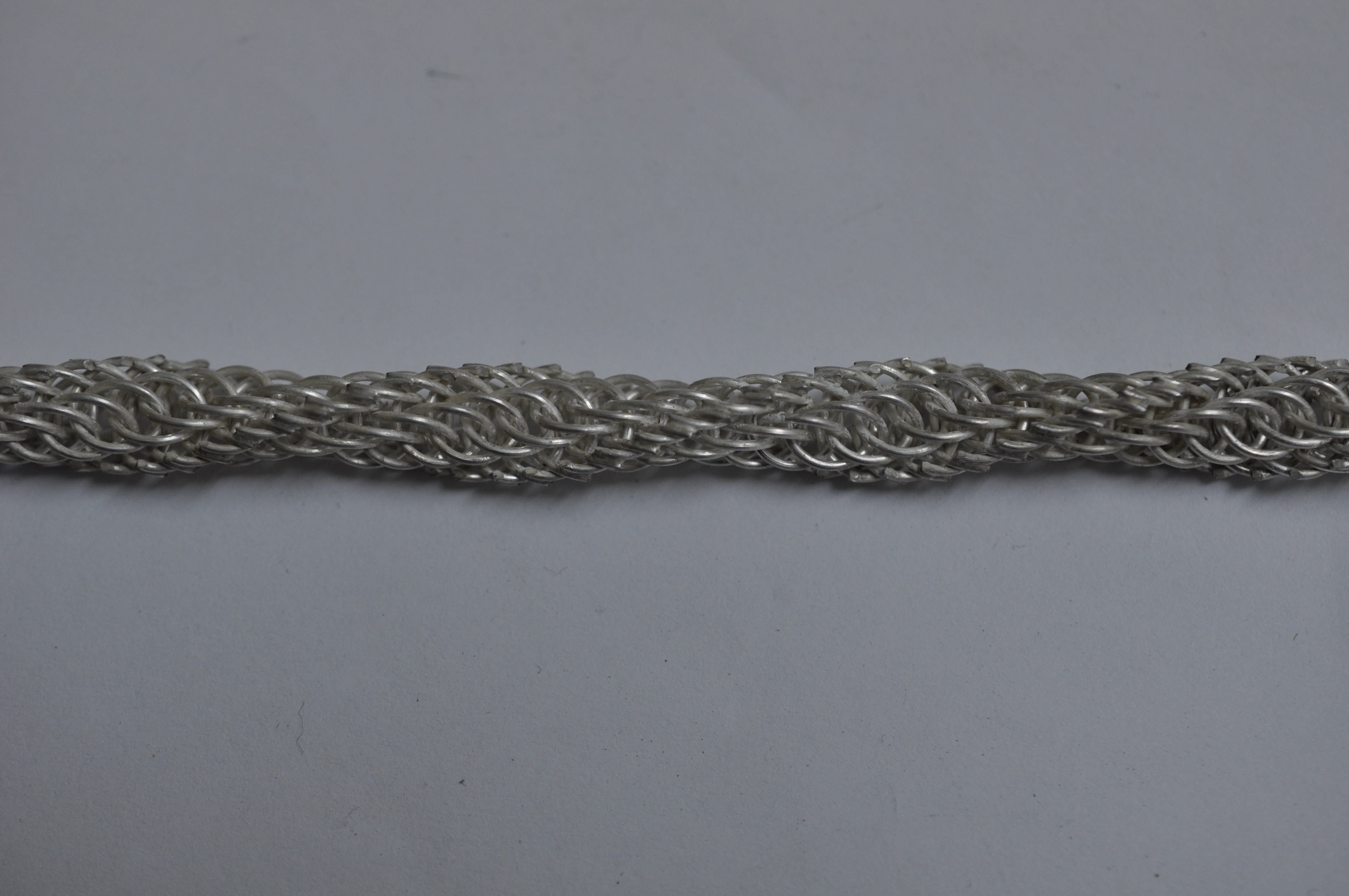

привет. вот впервые сделали двойную итальянку.
проволока 0,7, ригель 5 мм. т.е. коэффициент 7,1.
чего спросить хочу... простую итальянку я сначала выкручиваю, а потом запиливаю швы по плоскости. глядя на двойную итальянку, вижу, что швы практически налезают друг на друга, хоть и припоя клали по минимуму и обкусывали усы по максимуму-
вот я и опасаюсь сначала выкрутить плетение-не испортить бы. а если сначала запилить швы бормашиной, то там практически не подлезть диском-можно соседние витки подрезать...
что посоветуете? кто как делает?

если сейчас выкрутить потом не обточить, я лично сразу обтачиваю потом выкручиваю.

обтачиваете бормашиной каждый стык по отдельности?

да, иначе там звенья на столько близко к друг другу, что цепь замыкается (

да Каждое звено. Но если использовать катаную проволоку то только при сборке пайка в стык.
