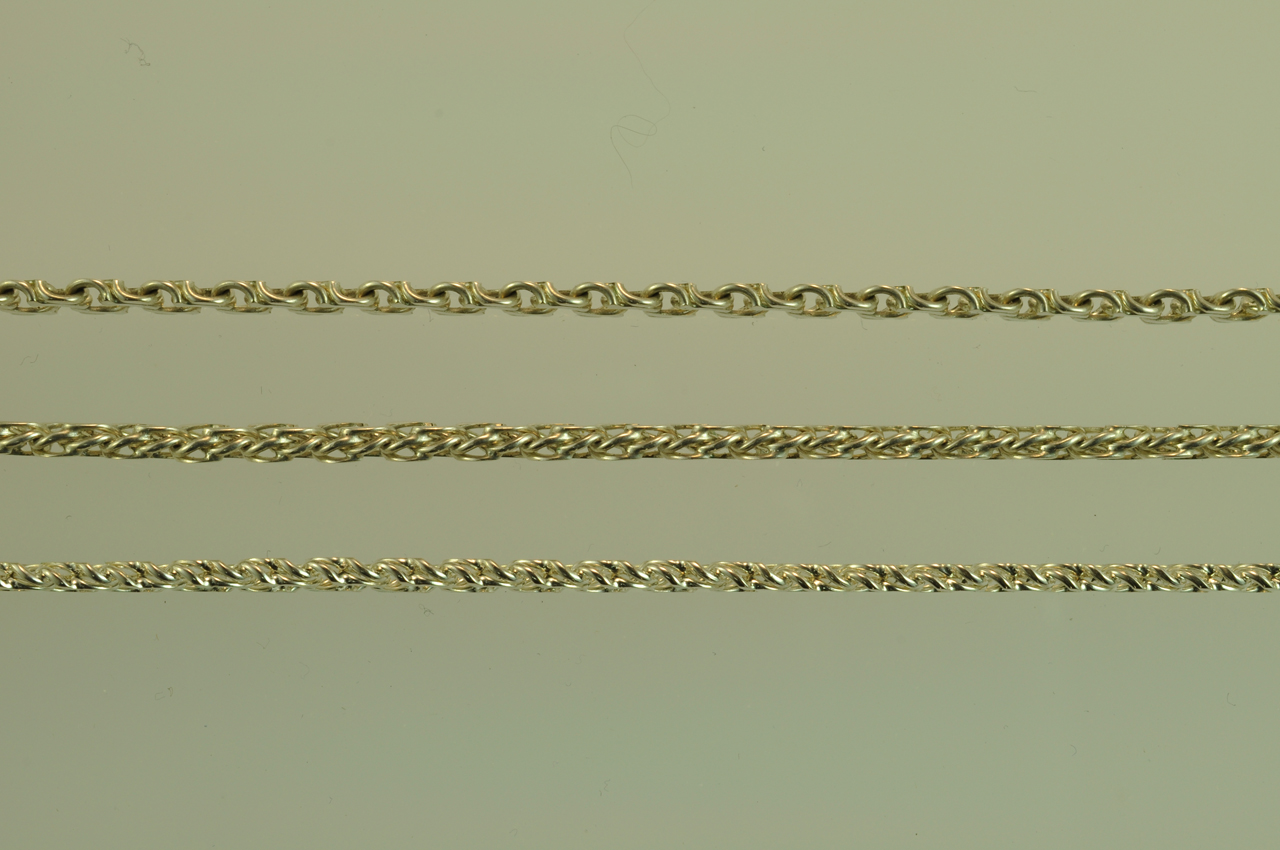

араба можно выкручивать и по часовой стрелки и против часовой. первый сверху-московский бисмарк (2,2*0,7, к=3,1). второй-арабский бисмарк, выкрученный по часовой стрелке (2,2*0,7, к=3,1). третий-арабский бисмарк, выкрученный против часовой стрелки (2,5*0,7, к=3,5). первая цепь и третья при взгляде сверху почти похожи, только у первой грань касается и второго витка, а у третьей грань получается только на одном витке.
разница видна при виде с торца цепи:
когда делал третью цепь, хотел, чтобы получилось как на фото вверху страницы, выложенном brunduliaka. как видно, получилось не совсем так. думаю, нужно сделать цепь пожиже, т.е. взять ригель 3 мм. буду пробовать...
