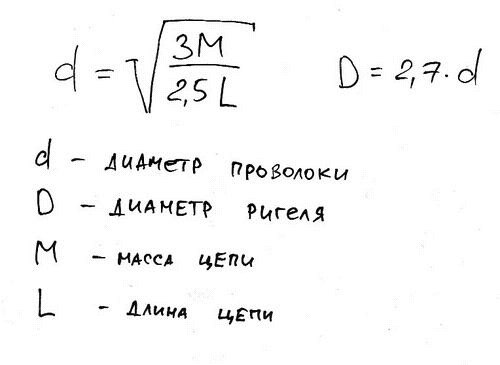

Помогите с расчетом.
Нужно из серебра изготовить бисмарк весом 110 гр. 50-55 см.
1. Для начала на сколько реальность затеи?
2. Какие параметры? (ригель/проволока).

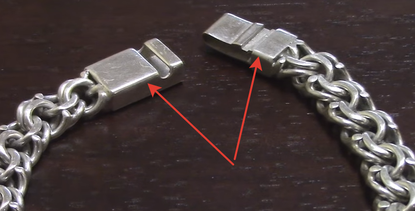

Отливаю я, золотые карабинчики. Серебряные покупаю. Коробки делаю вручную, что серебряные, что золотые. Делаю по ширине цепочек.
типа развертки должно быть к такому замку? чертежик бы с размерами.
Коробок, всяких модификаций, десятки. Принцип работы примерно одинаковый, а исполнение разное. Где то по интернету, куча роликов, как народ подобные замочки сооружает. Кто попроще, кто посложнее. Здесь на форуме "норми" был, тот вообще из замков шедевры выделывал.
Может слышал здесь разговоры, про Валеру Суровежко. Отличный мастер, только форум ему надоел. Можно поискать его В Контакте. У него там сотни фоток. Была серия фотографий, поэтапного изготовления интересной коробки, которая для любой цепи подойдёт.

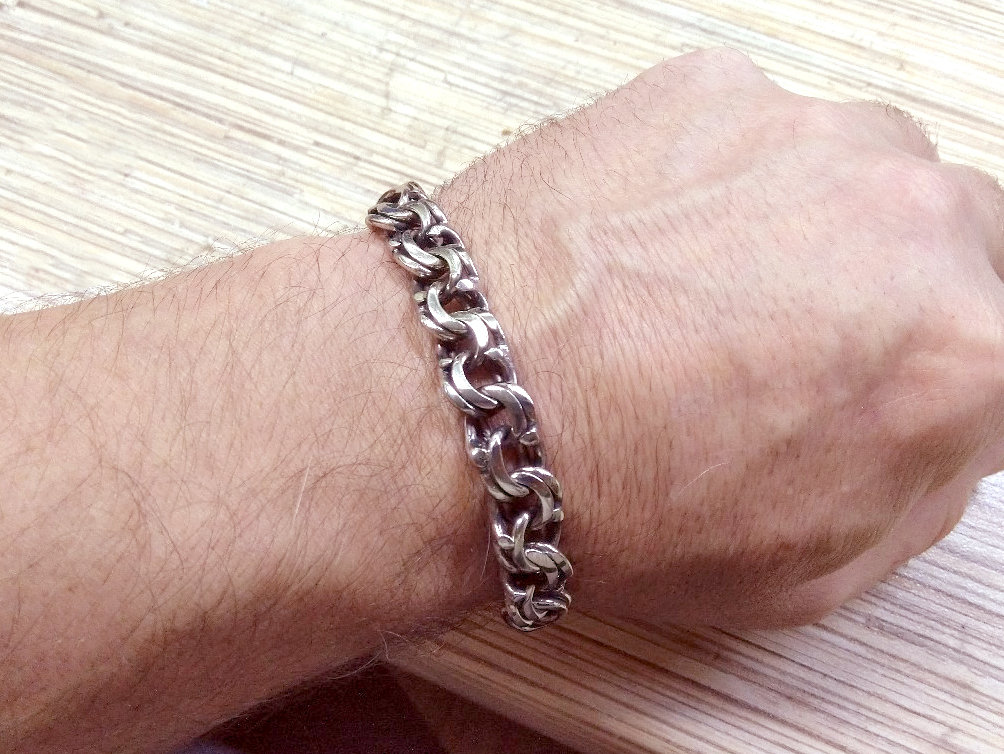

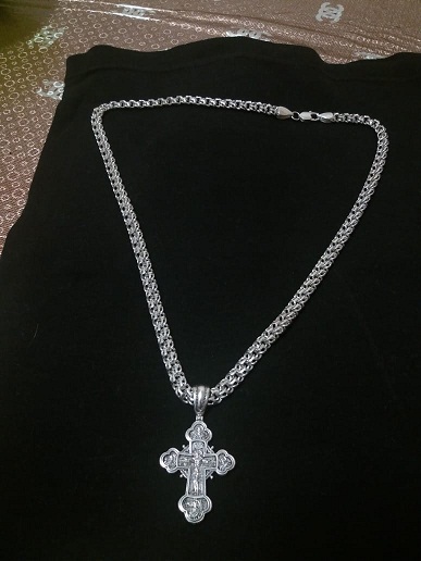

сам недавно научился делать бисмарка но мне по нраву больше шестипаячный...

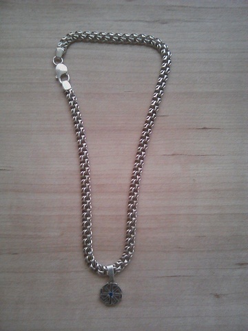

сделал сынке:
показал товарищу .....получил первый заказик...с крестиком...отлил, сплел-спаял...
вот что получилось:
на шею карабинчики а если браслет на руку, то конечно коробочка ИМХО
   Буквально вчера сослуживец на руке "питончика" показывает с карабином и просит сделать коробку как у меня видел.
    Когда тренировался цепочки делать, то попутно и коробки (вариантов исполнения действительно масса) нужно пробовать разные и уже самому решать какой удобнее в исполнении и практичнее в носке. (там много нюансов и реально рука набивается. в своей ветке задавал вопросы возникающие. )

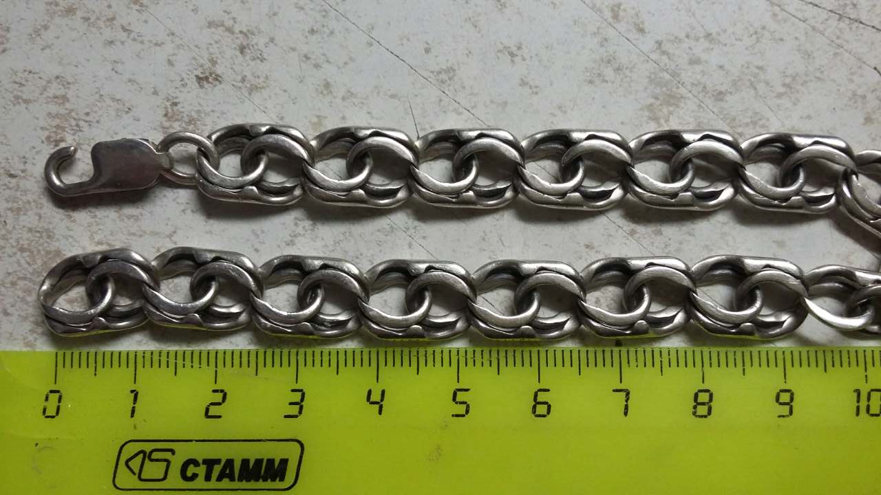

Подскажите с расчетом 21см 19 грн вот такой цепи, ажурный бисмарк браслет , замок каробочка

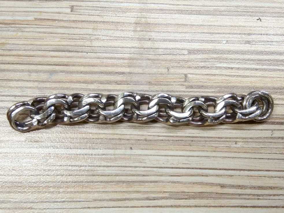

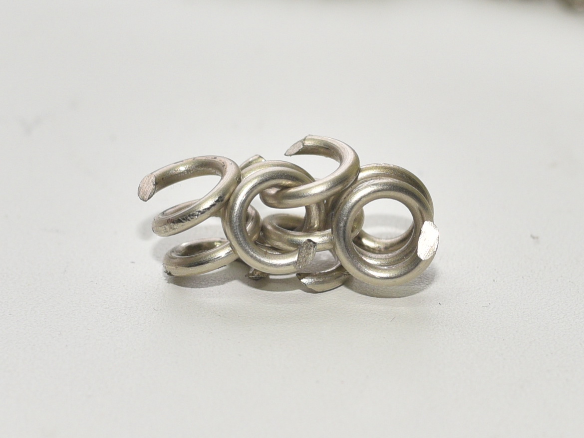

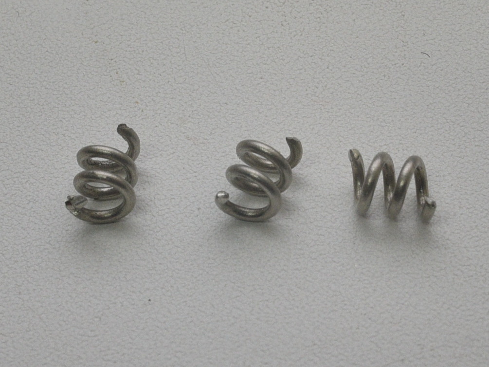

Люди добрые! Подскажите, первый раз делаю бисмарк браслет. Проволока 1,3, намотал её на ригель, вроде 3,4  и развёл проволокой 1,4...
Начал собирать, а проволока еле пролезает..
Очень, очень плотная сборка получается...
На видео Моргун  легко собирает бисмарк, а я прямо вкорячиваю звенья друг в друга..
Может неправильно проволоку развёл?
Регистрация: 03.11.2018
Откуда: Белгород
Сообщений: 2335
Голосов: 139 / 65
илюха93,
что значит  вроде ?
Шаг витков, должен быть равен половине диаметра ригеля.
Но его нужно подбирать.
По пробуй ув. шаг, 1.4->1.5 ->1.7 и т.д.
