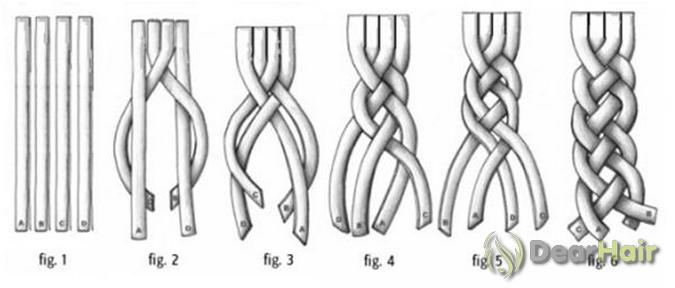

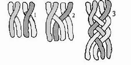

Мне не понятен сам момент , когда нижние две загибаеш в нахлест буквой х . все перепробовал не выходит . Пожалуйста подскажите кто плел . Спасибо
Регистрация: 14.10.2015
Сообщений: 206
Голосов: 24 / 1
Я так понял это косичка обычная. Набрать в нете плетение кос в 4 ручья)

1руслан1,
Куча вариантов.

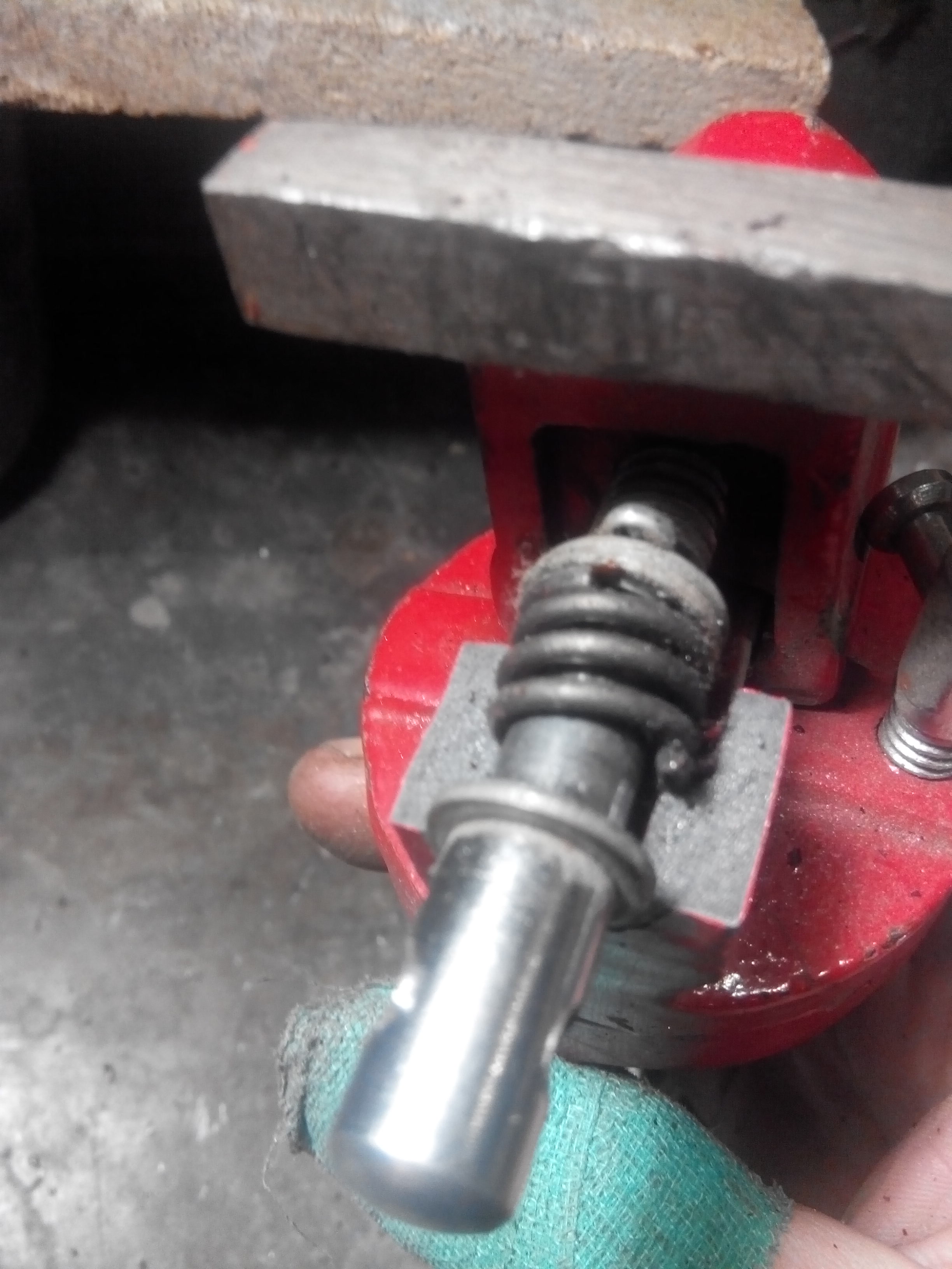

Блин губу на тисках оторвал ))) Алюминиевую проволоку зажимал

1руслан1,
Найдите на барахолке советские тисочки , они намного лучше китайского .
