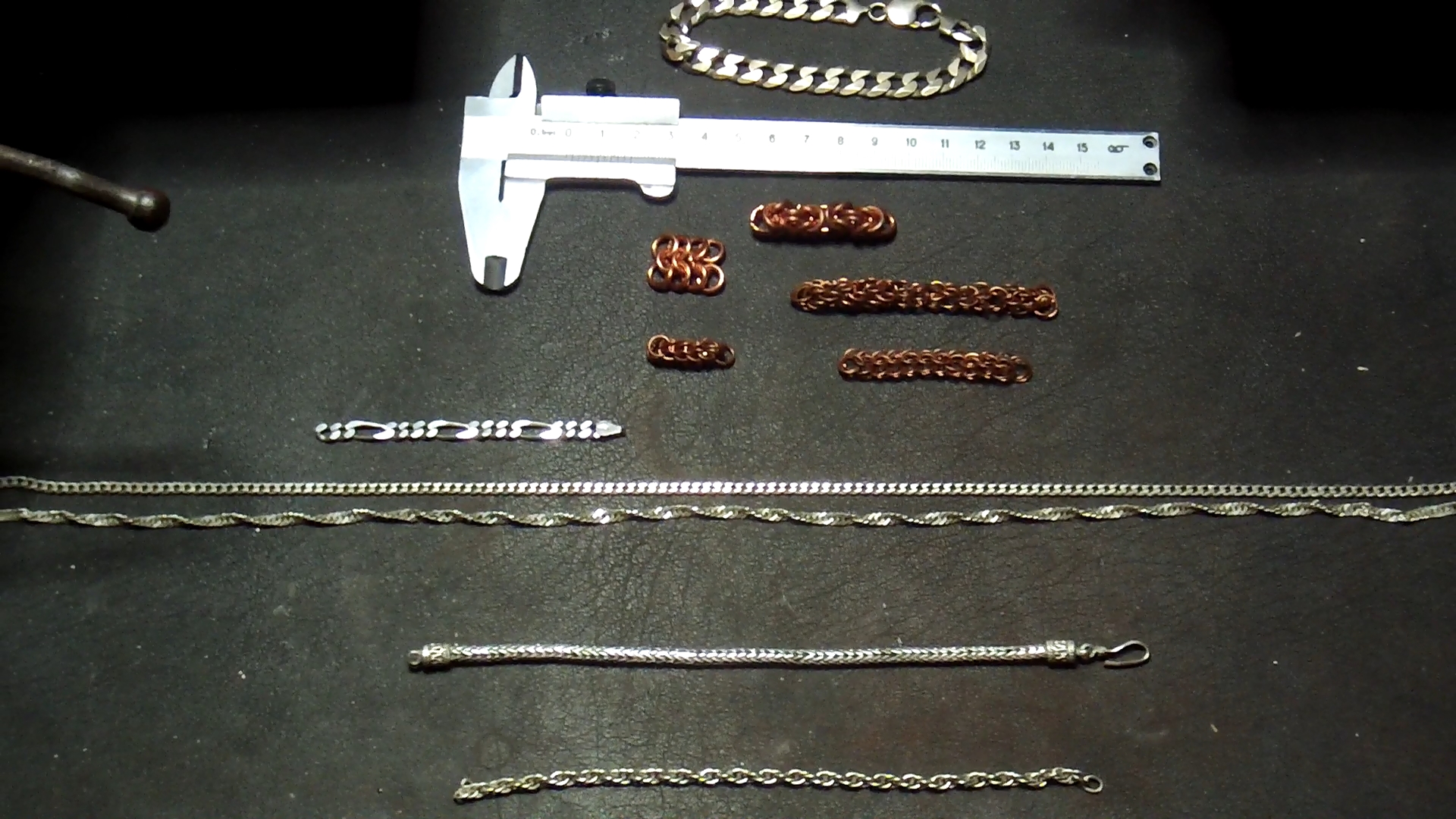

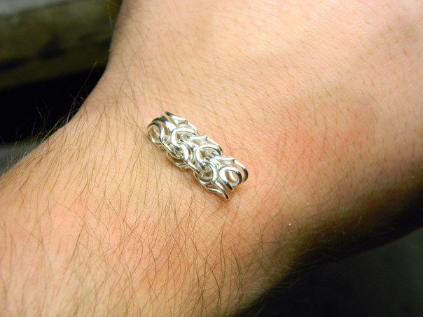

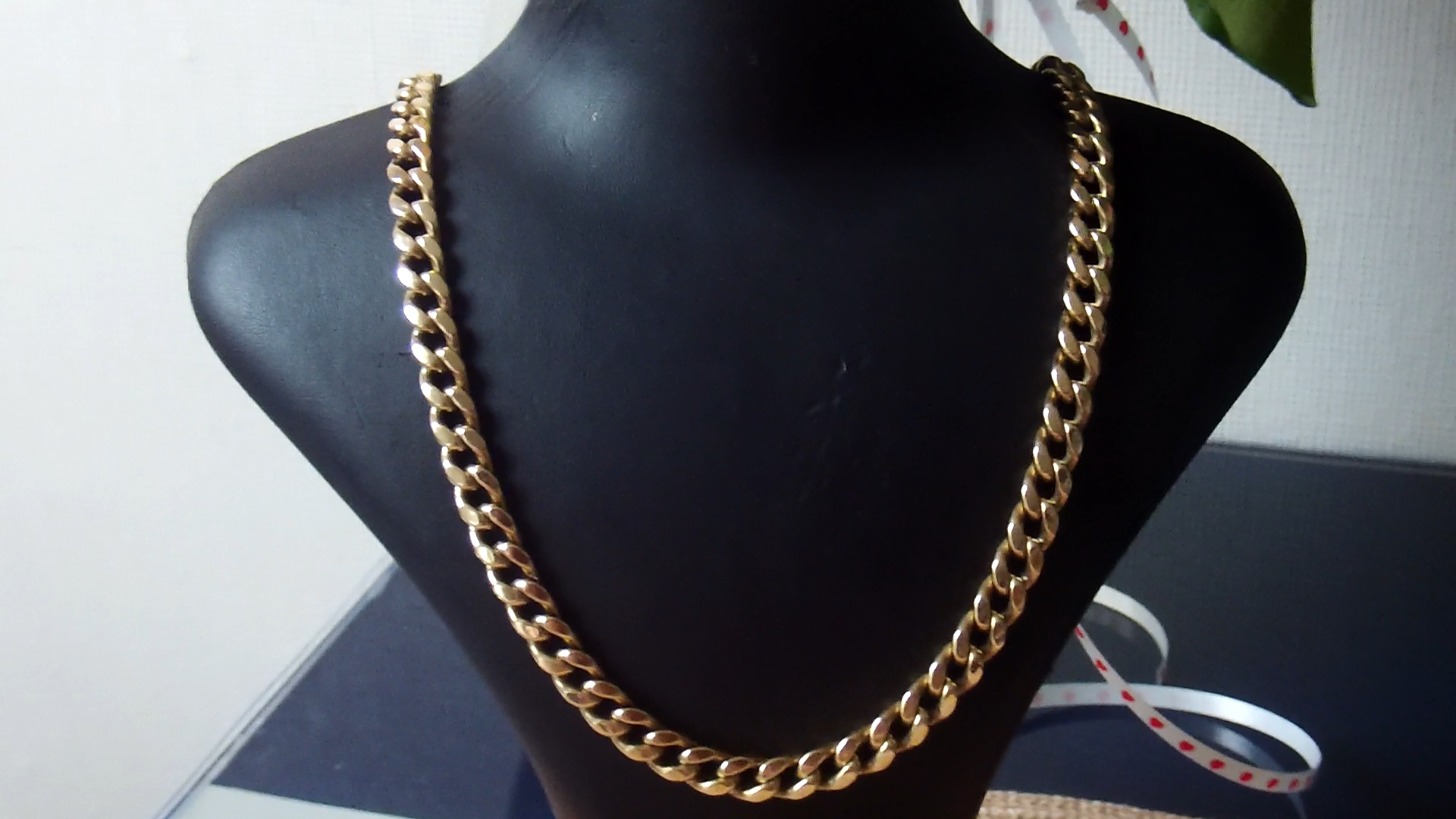

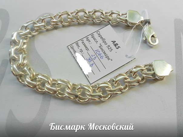

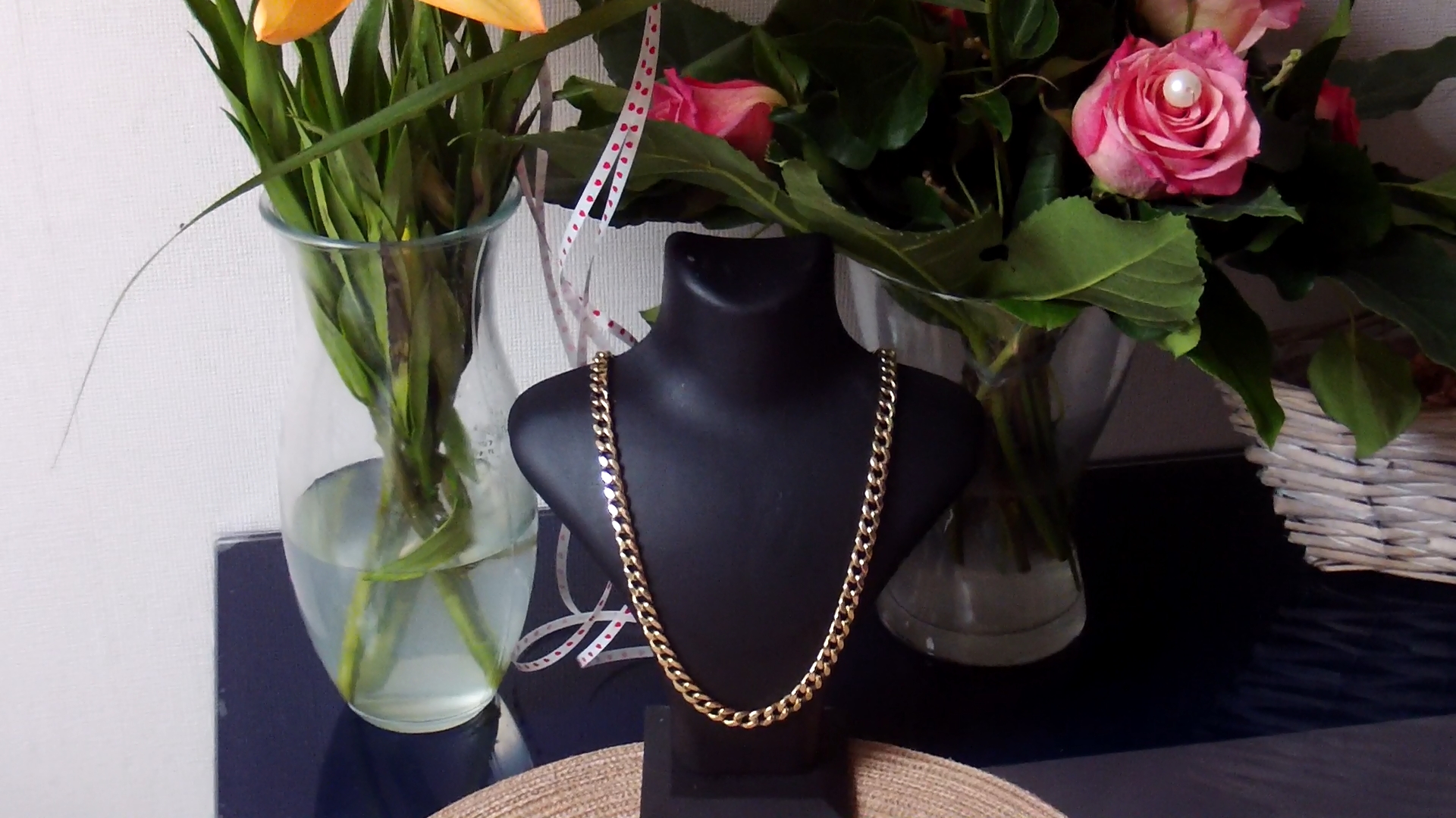

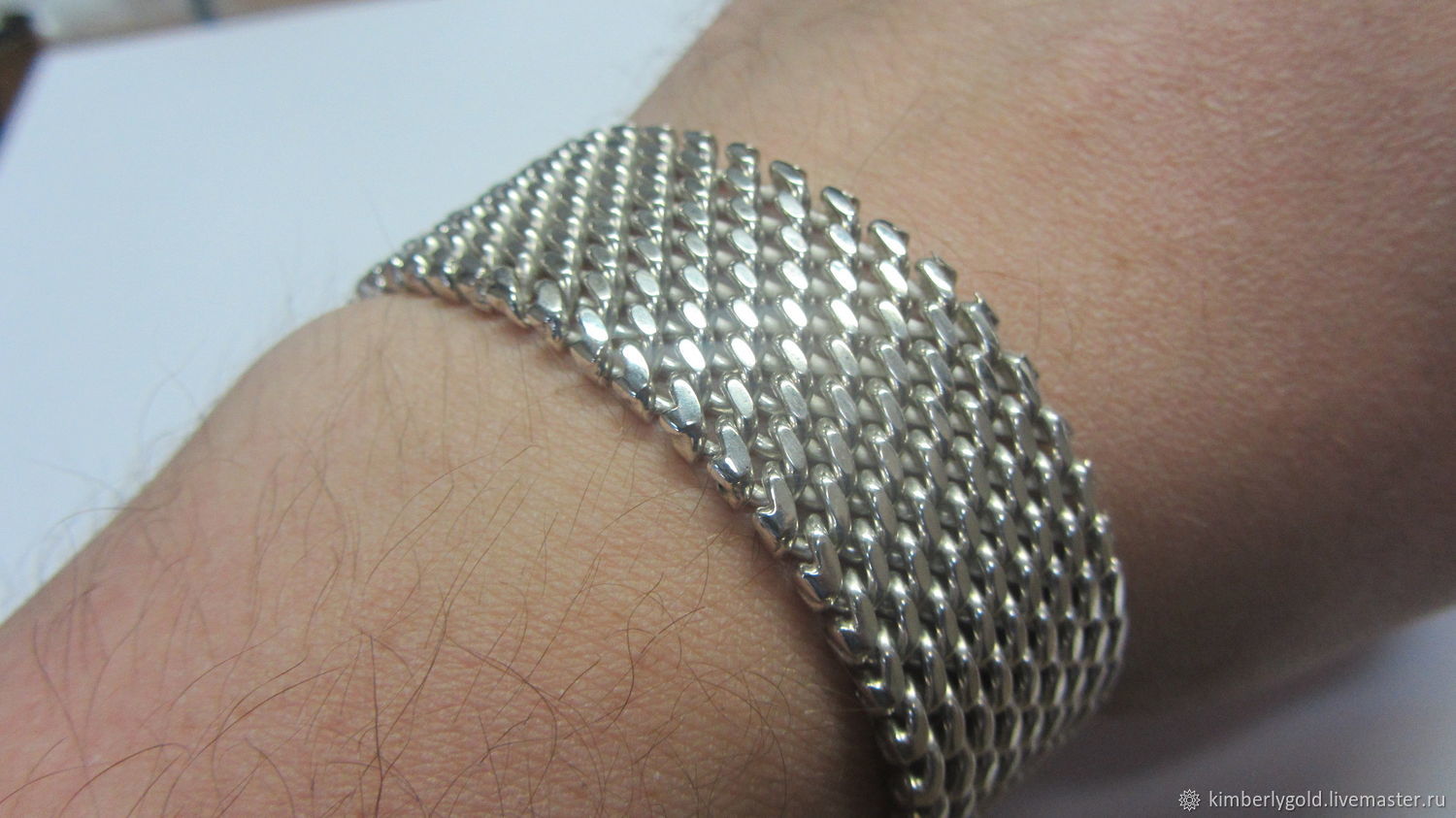

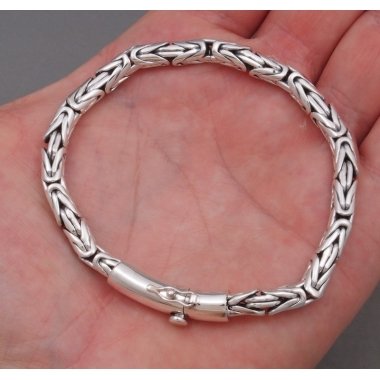

Дабы внести какую-то ясность в названиях цепей. Выкладываю фото.

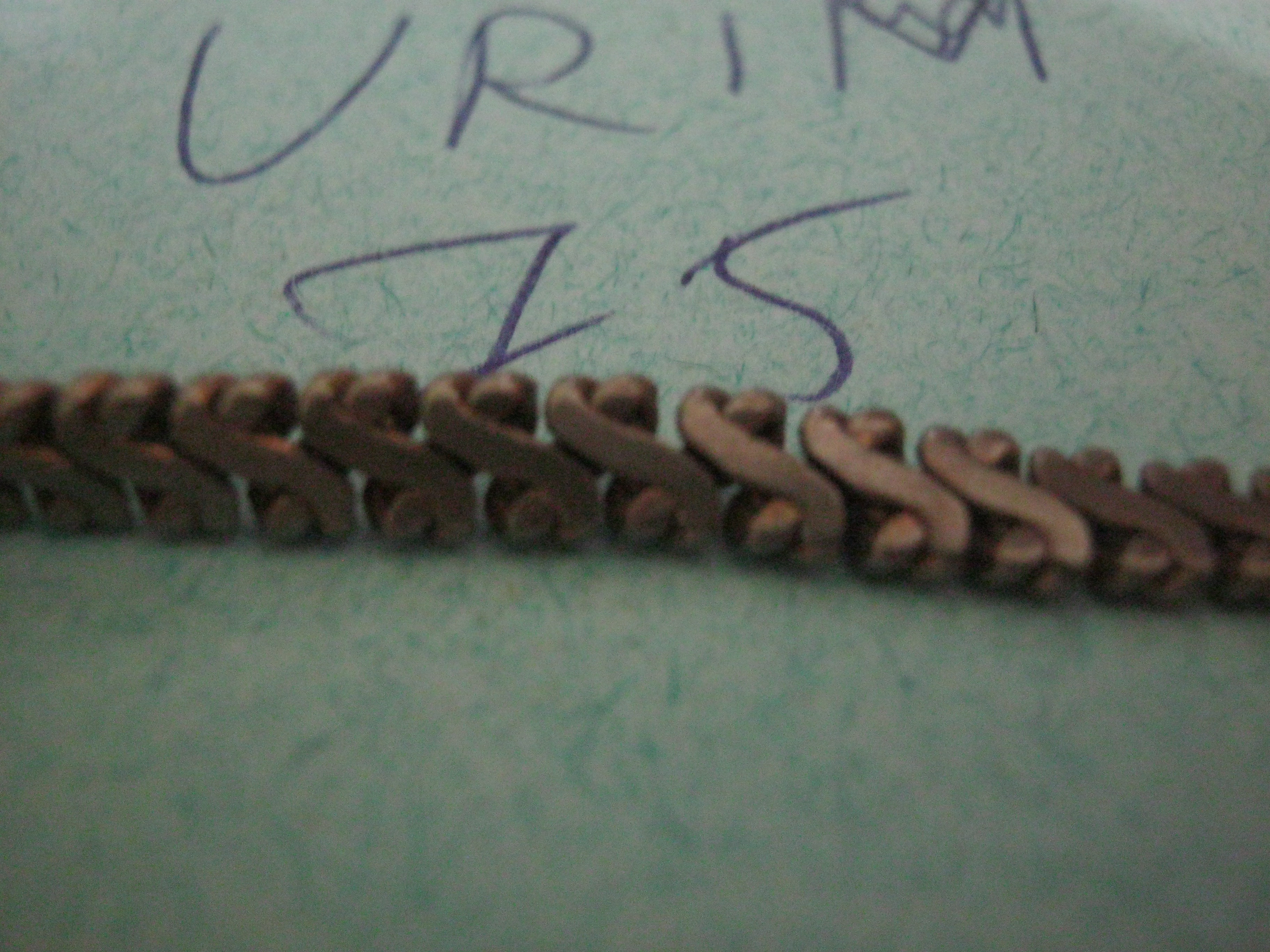

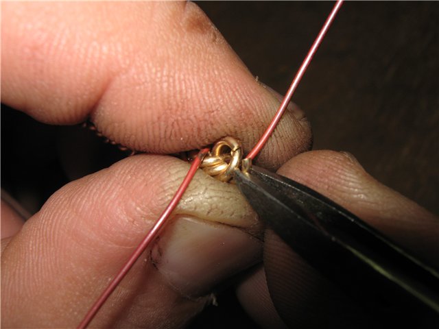

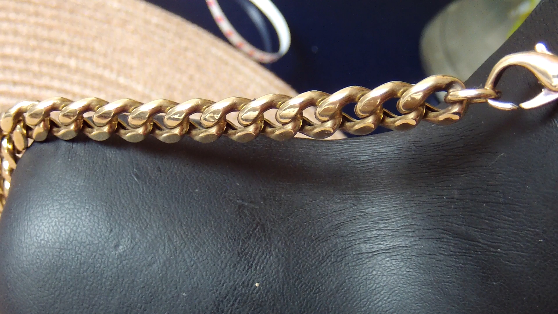

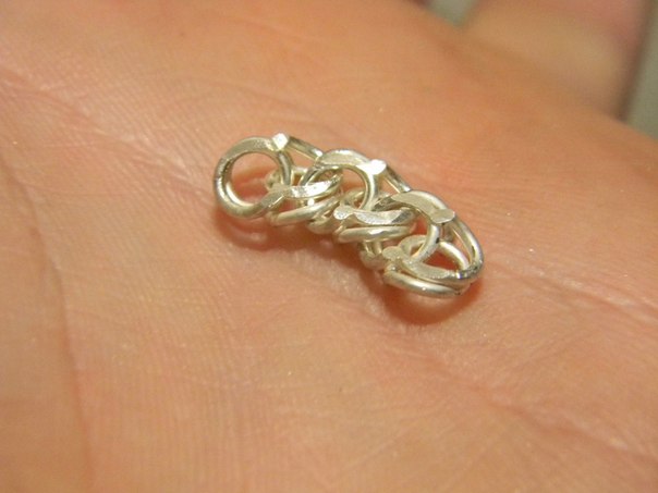

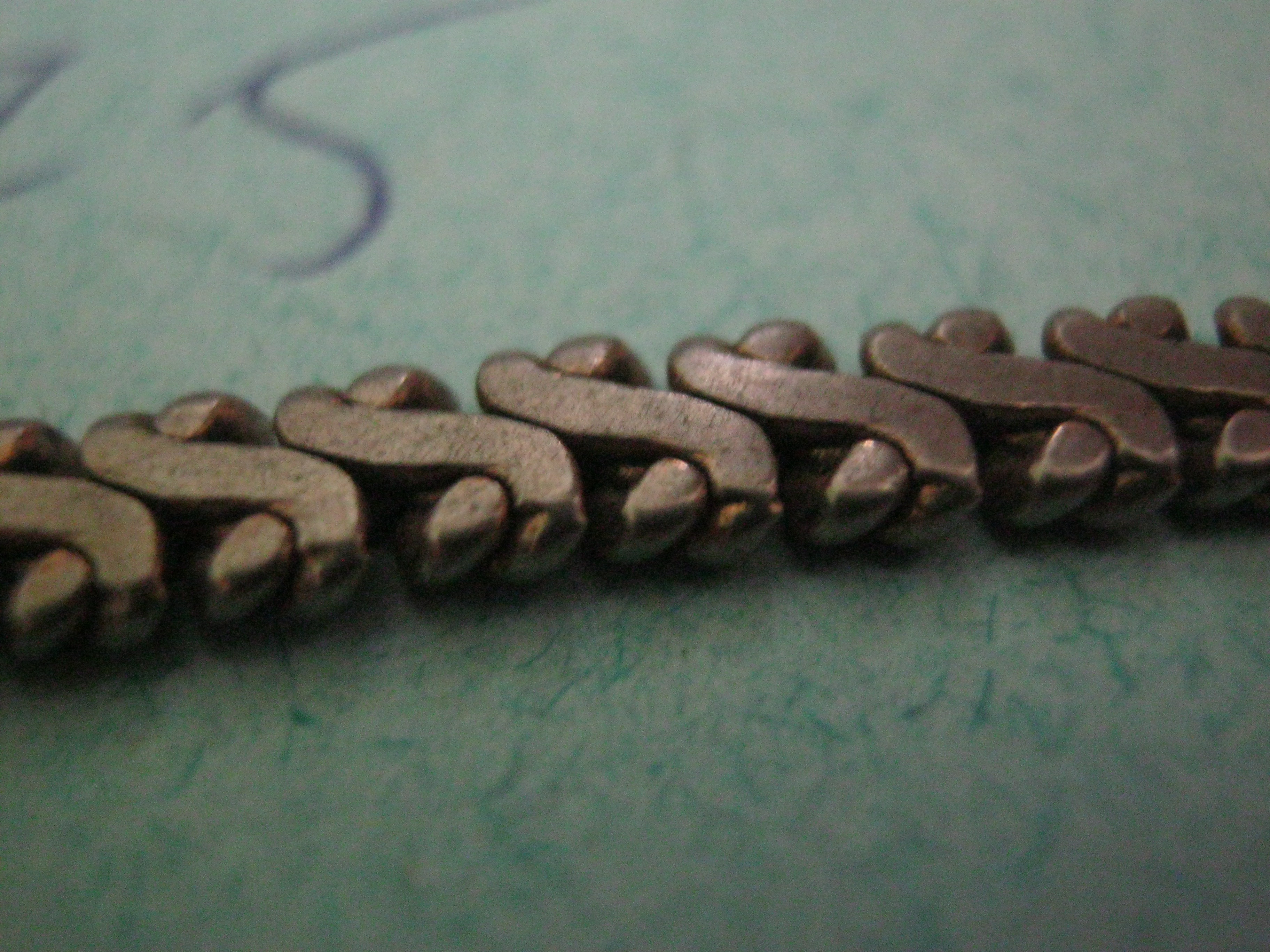

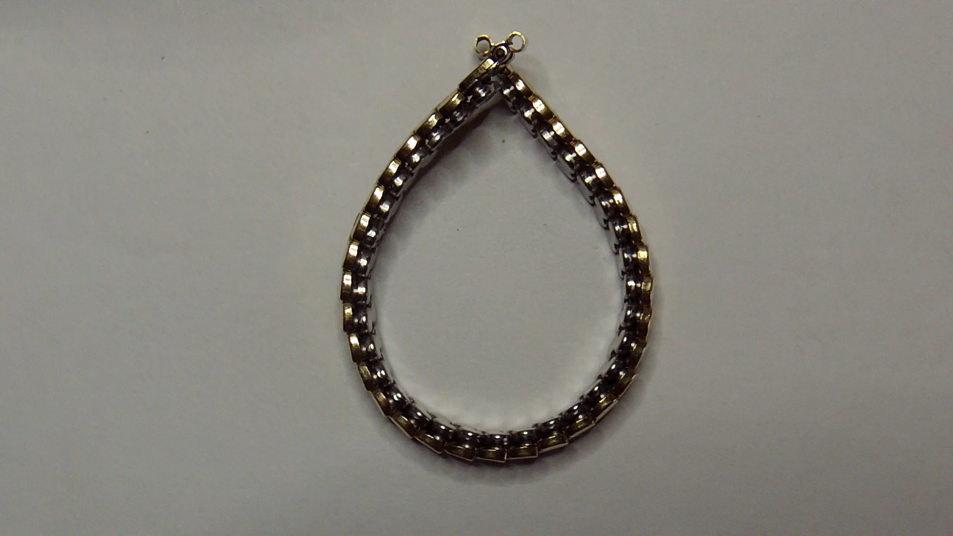

звенья я отстукивала и они получались плоскими

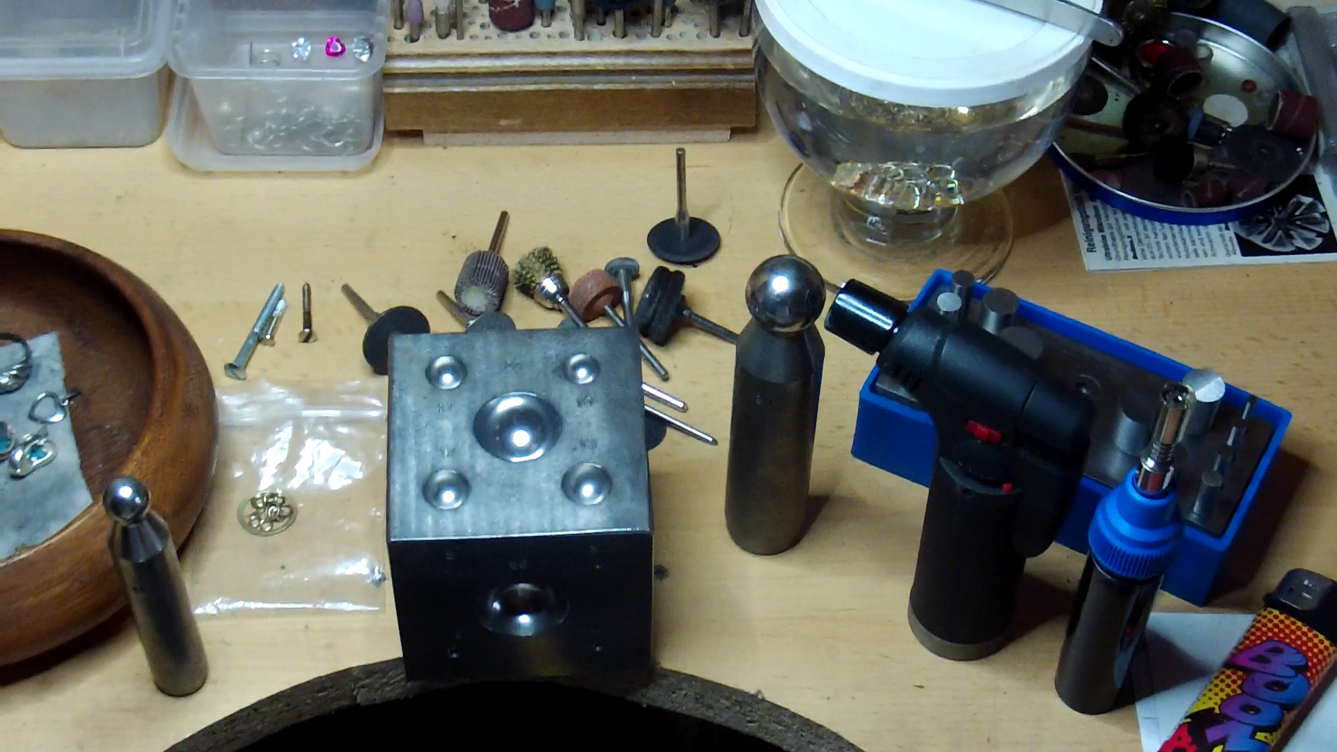

Конечно красивее. Но отстукивать неэффективно и неодинаково. Как минимум, в лекальных тисках по 5-10 звеньев  до определённой толщины. Я делал на основе пассатиж. Внутри губки шлифованные, сразу с конусным штырьком для раздвигания звена и упором ограничивающим сжатие.

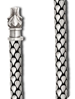

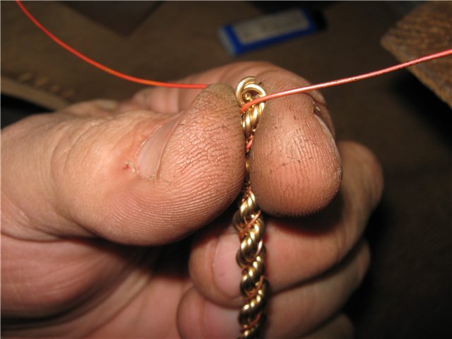

Про  канат с утолщением. Рассчитать очень сложно..., можно, но сложно. И формулу теперича можно вывести под него, но проще будет так, руководствуясь интуицией. На фирменных таких  где-то через сантиметр увеличивается диаметр. Чтоб понять какие диаметры использовать проще всего будет на миллиметровке(или на компе) начертить в размер 1к1 и измерить наружные диаметры, а от них уже расчитать проволку и ригель.

А по поводу каната я думаю утолщённая часть забирает примерно 50% веса. Тогда получается, что на прямую часть остаётся остальные 50%, или 30 грамм по весу, а от длины цепи 2/3.
Может есть какие-нибудь расчёты прямого каната без утолщения на 30 грамм на 30 см?
Мне это очень поможет!!!

вот формула на основе  выведенной Дмитрием.
Теперь сможете легко посчитать. Небольщие расхождения в весе будут из-за плотности, но то не беда.
Пасатижи под каждую цепь, потому я их редко делаю плющенные - клиент не оценит скорее всего.

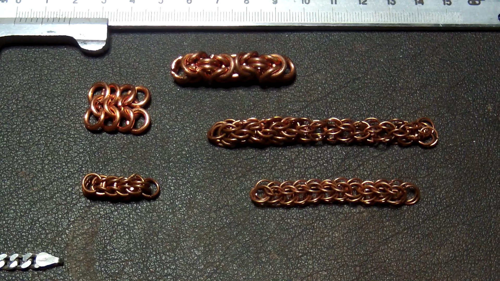

Регистрация: 12.11.2011
Откуда: с поезда
Сообщений: 394
Голосов: 13 / 7
surikw,
Доброго времени суток. Я совсем "зелёный" в сём деле, и не совсем понимаю этих цифр, но по математике, что-то не сходится. Провод 0.7... три его диаметра, уже больше 2мм. будут.  Это я в отношении кольца из пружинок. Или я совсем уж...

Не знаю, как сейчас, а ранее, выпускались ромбовидные надфиля. Ежели его ободрать, думаю, что получится и неплохой ригель...
shuffle
И что? Я весь во внимании...
parni6ka,  Ну да, 2 мм диаметр ригеля а не колечка из проволоки.

surikw,
Больше, но я  в прессе  обжал. Можно этого не делать, я эксперементировал.

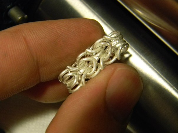

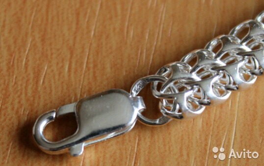

Ребята! подскажите по цепи ручеёк.Вижу,что бисмарк,а сделать не получается.
Регистрация: 26.11.2009
Сообщений: 8
Ребята.Всем спасибо,отбой.Цепь пошла.
Регистрация: 11.11.2011
Сообщений: 4

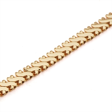

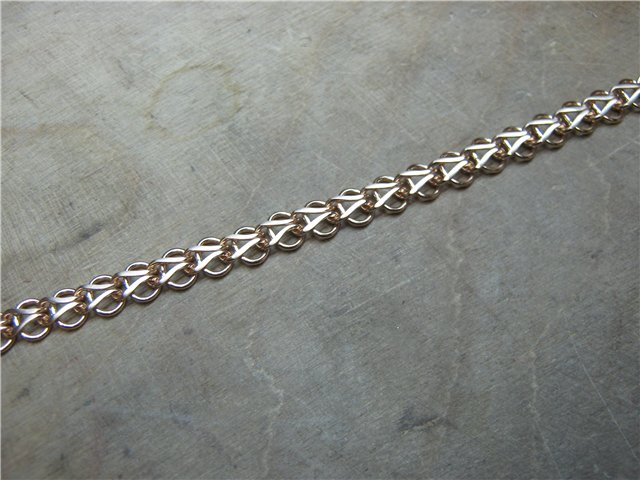

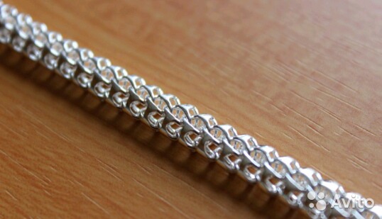

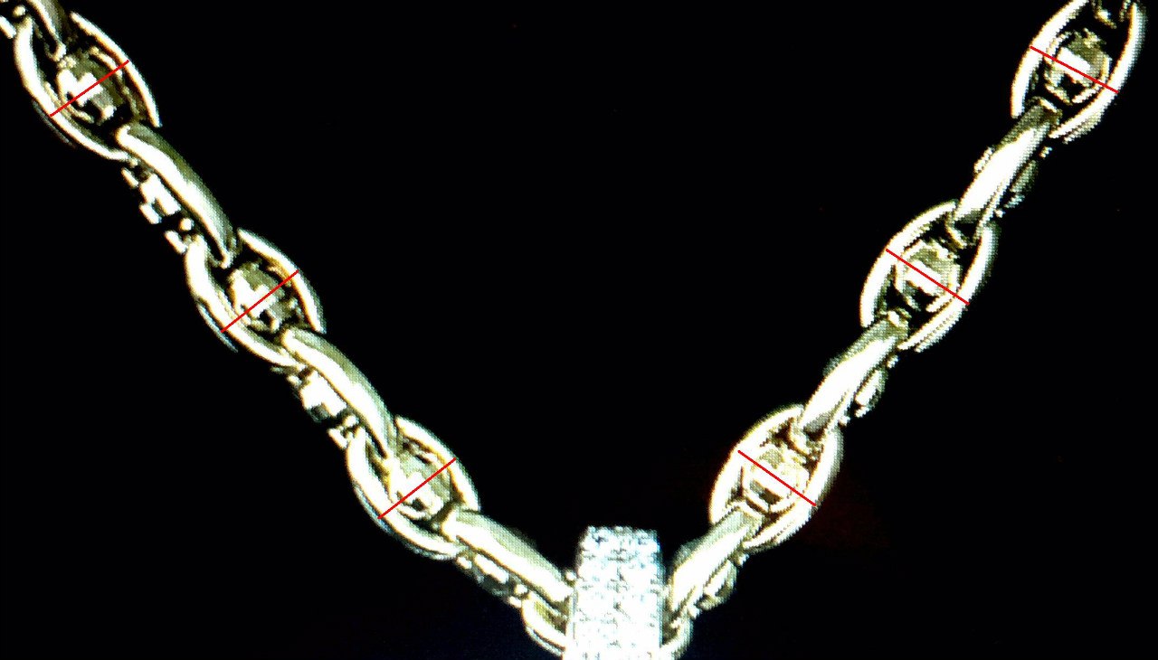

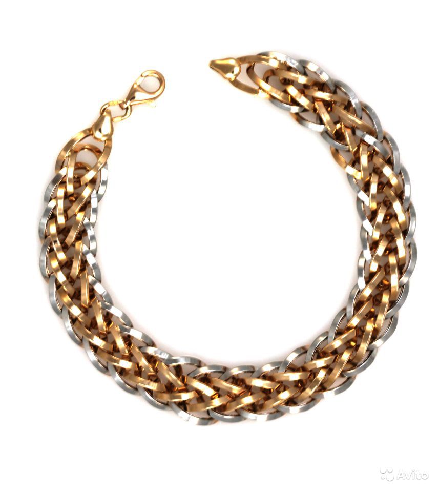

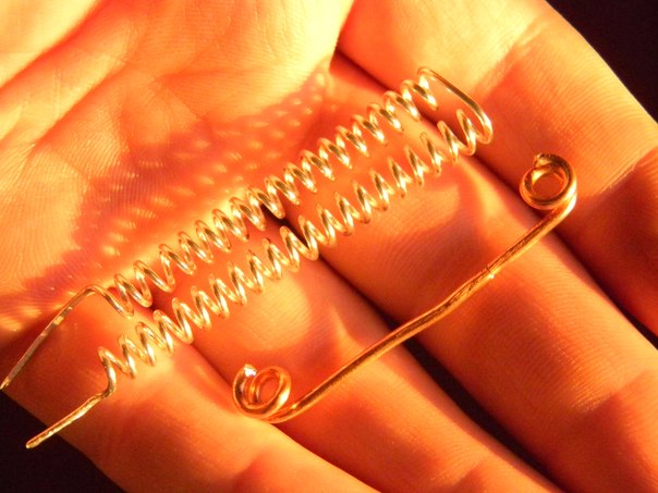

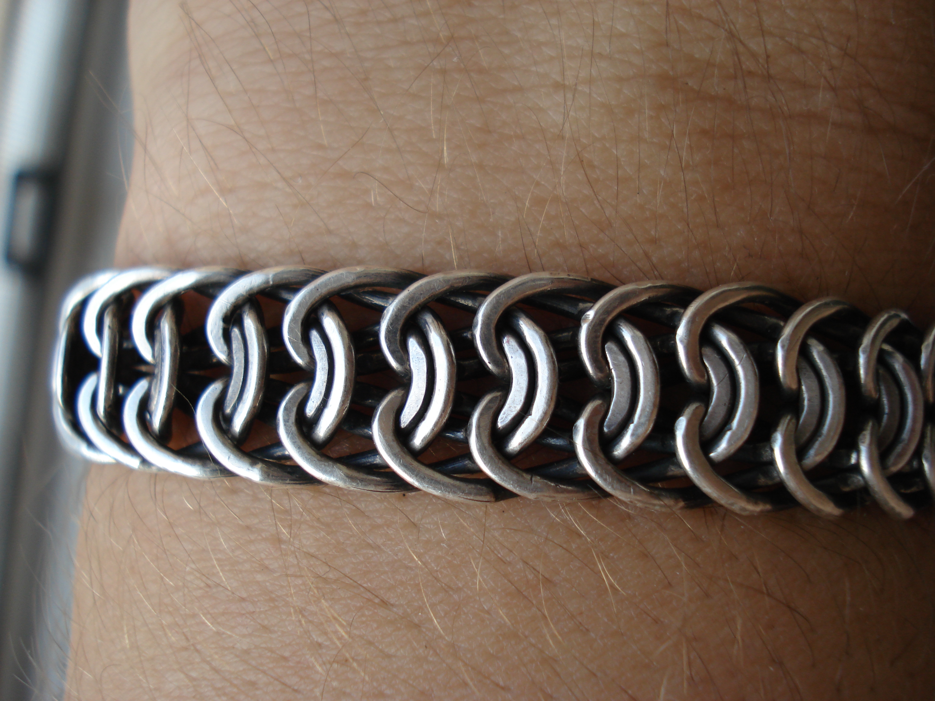

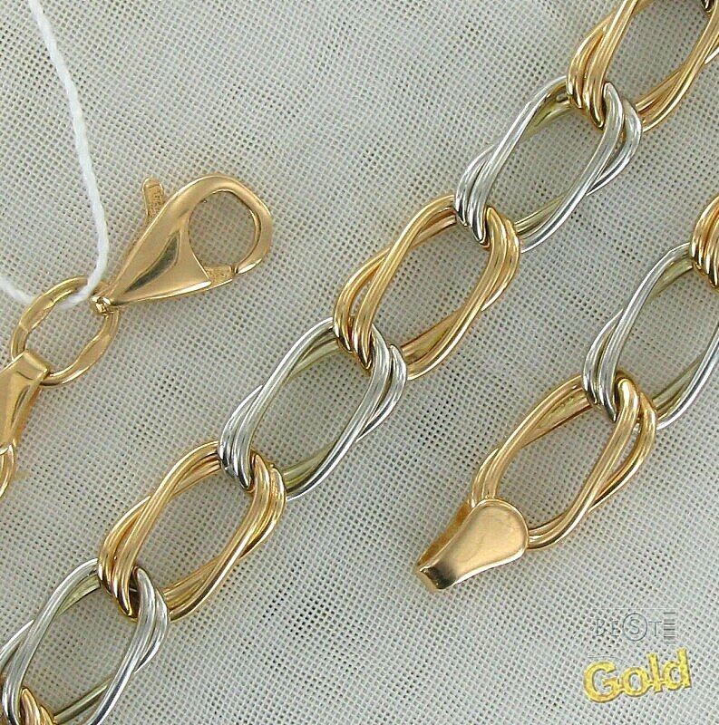

Уважаемый Валерий, подскажите, пожалуйста, закономерность определения размера ригеля для изготовления двойной панцирной цепи (см. фото), при условии изготовления цепи с максимально допустимой плотностью звеньев. Интересует, можно ли из проволоки диаметром 2 мм, изготовить цепь шириной 12 мм.?
Регистрация: 22.06.2008
Откуда: дороже Питера
Сообщений: 3793
В друзьях у: 38
Голосов: 455 / 8
baikal,
Три величины влияют - толщина , ширина ригеля и диам. проволки. Записи на работе, ежели не отпишусь , напомните ещё раз.

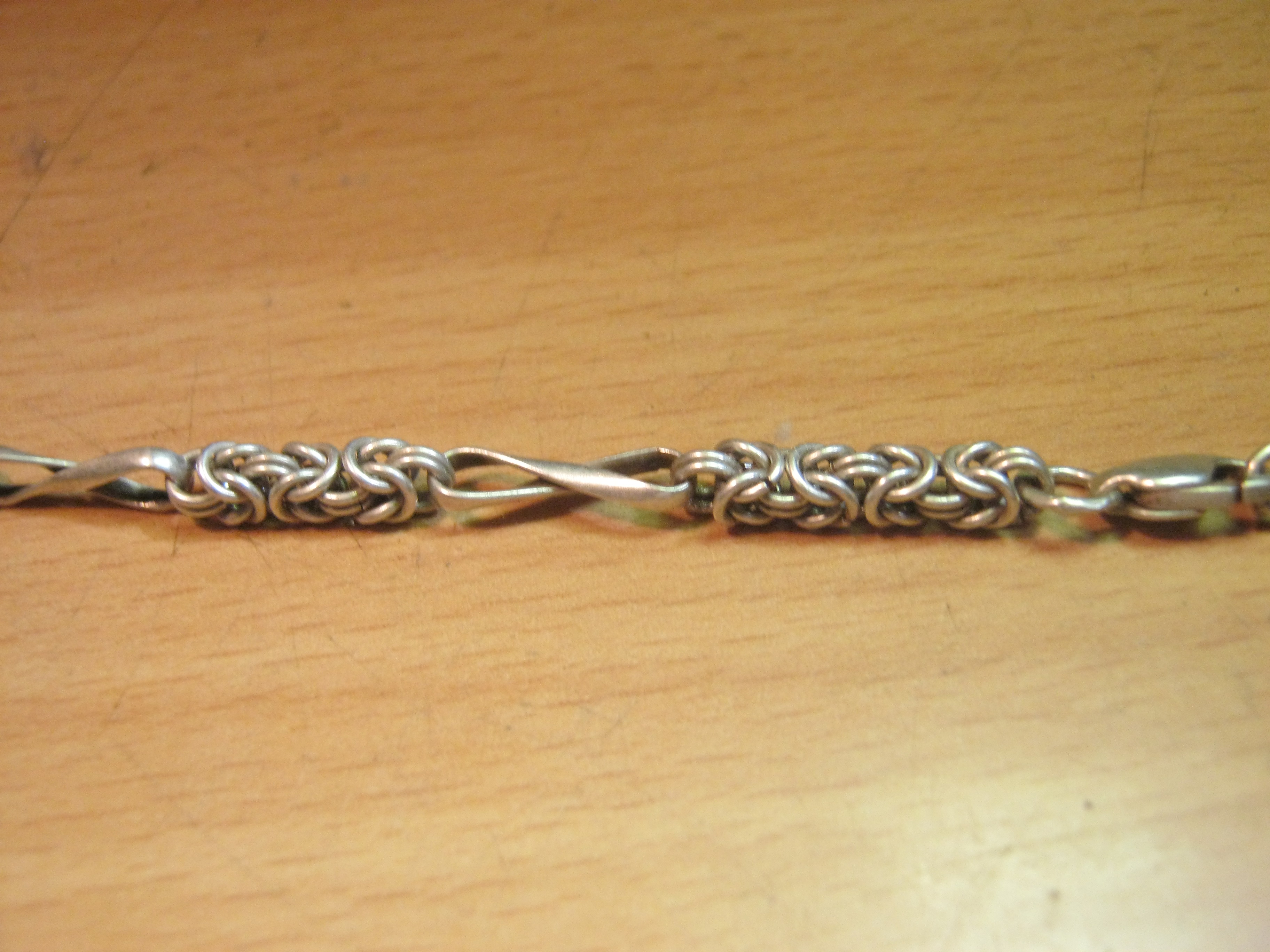

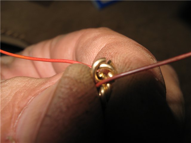

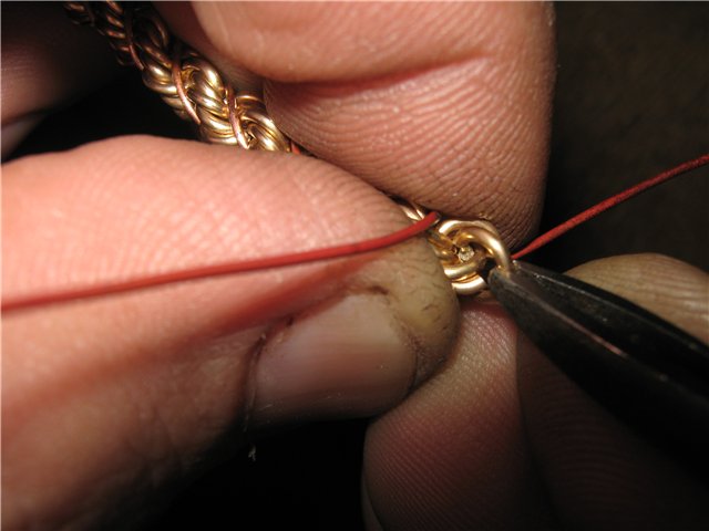

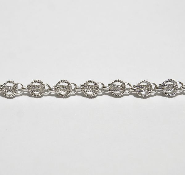

[img]C:\Documents and Settings\Admin\Рабочий стол\P1090670.JPG[/img]
ВОТ)))

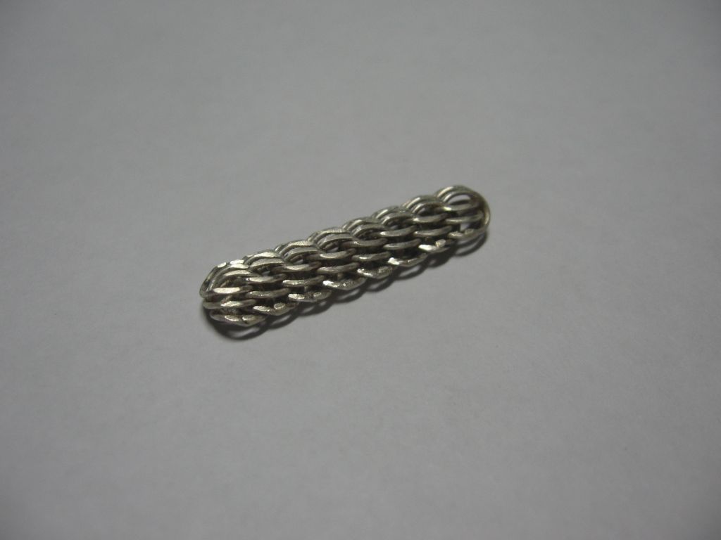

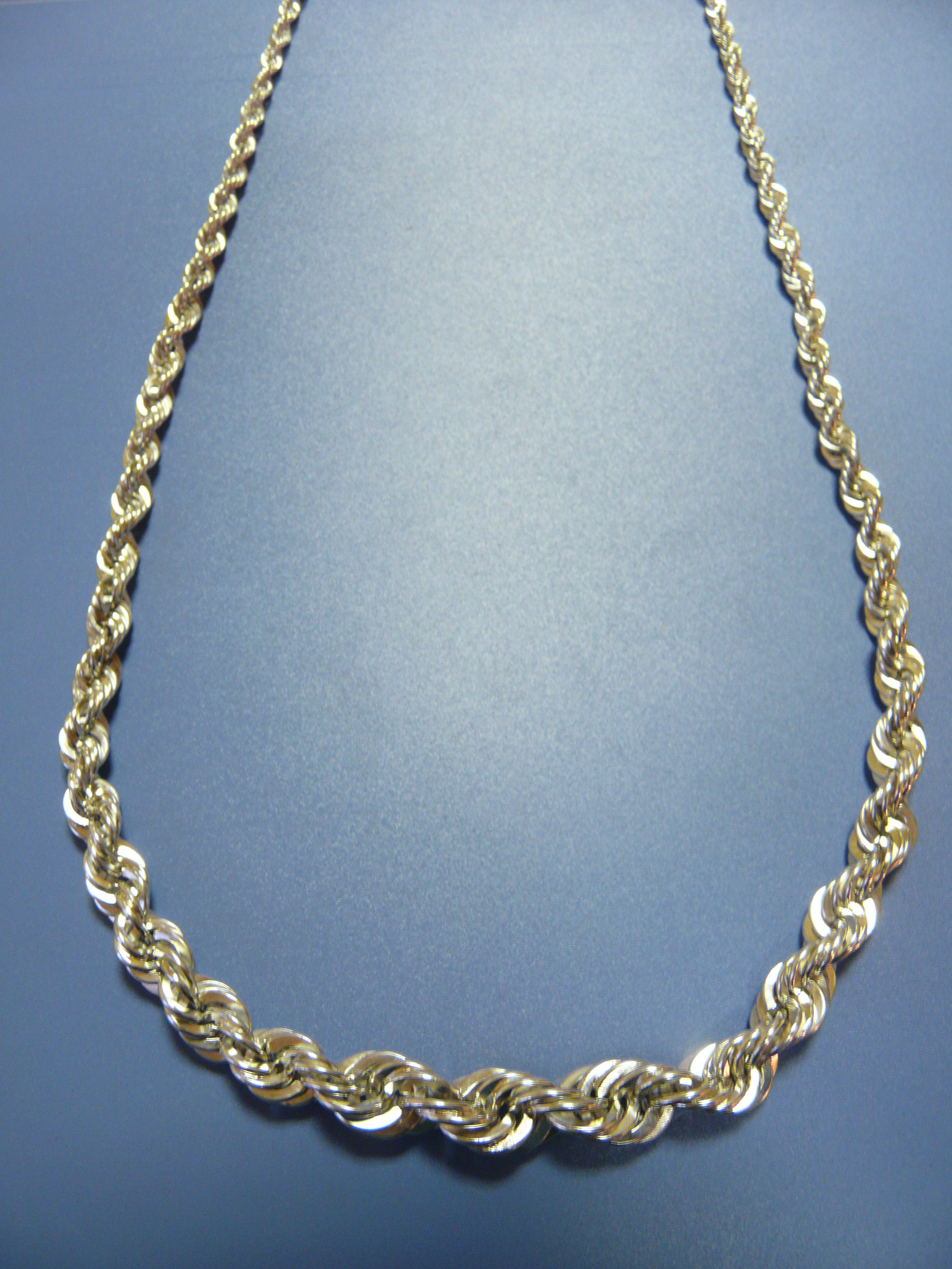

Регистрация: 24.10.2011
Сообщений: 5
=) вот такой канатик с утолщением
Изменено: Alyona - 07.12.2011 17:50:02
Сообщений: 3793
В друзьях у: 38
Голосов: 455 / 8
Alyona,
Ай молодец, сделала всё-таки.  А я лет двадцать назад пытался и не получилось - боле и не брался))))))))

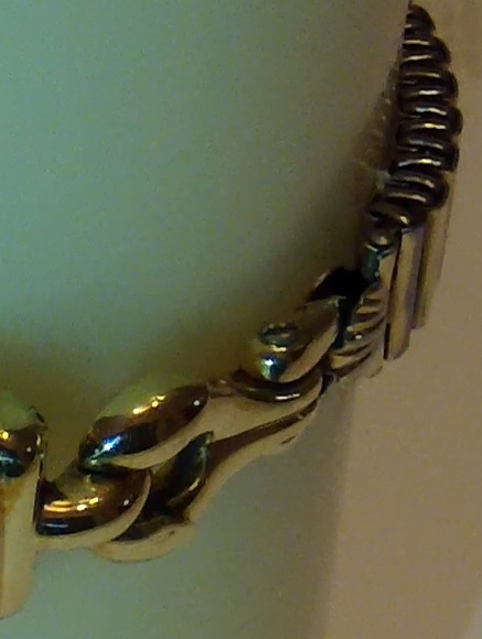

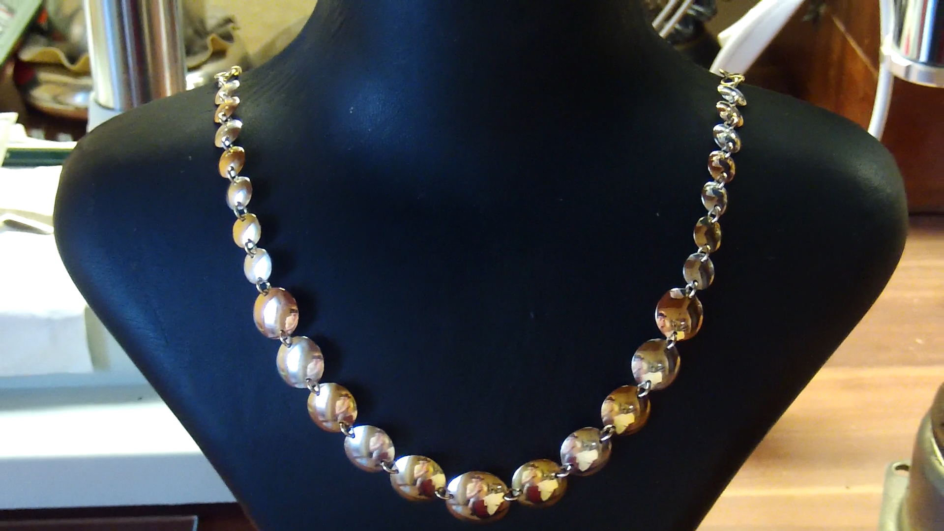

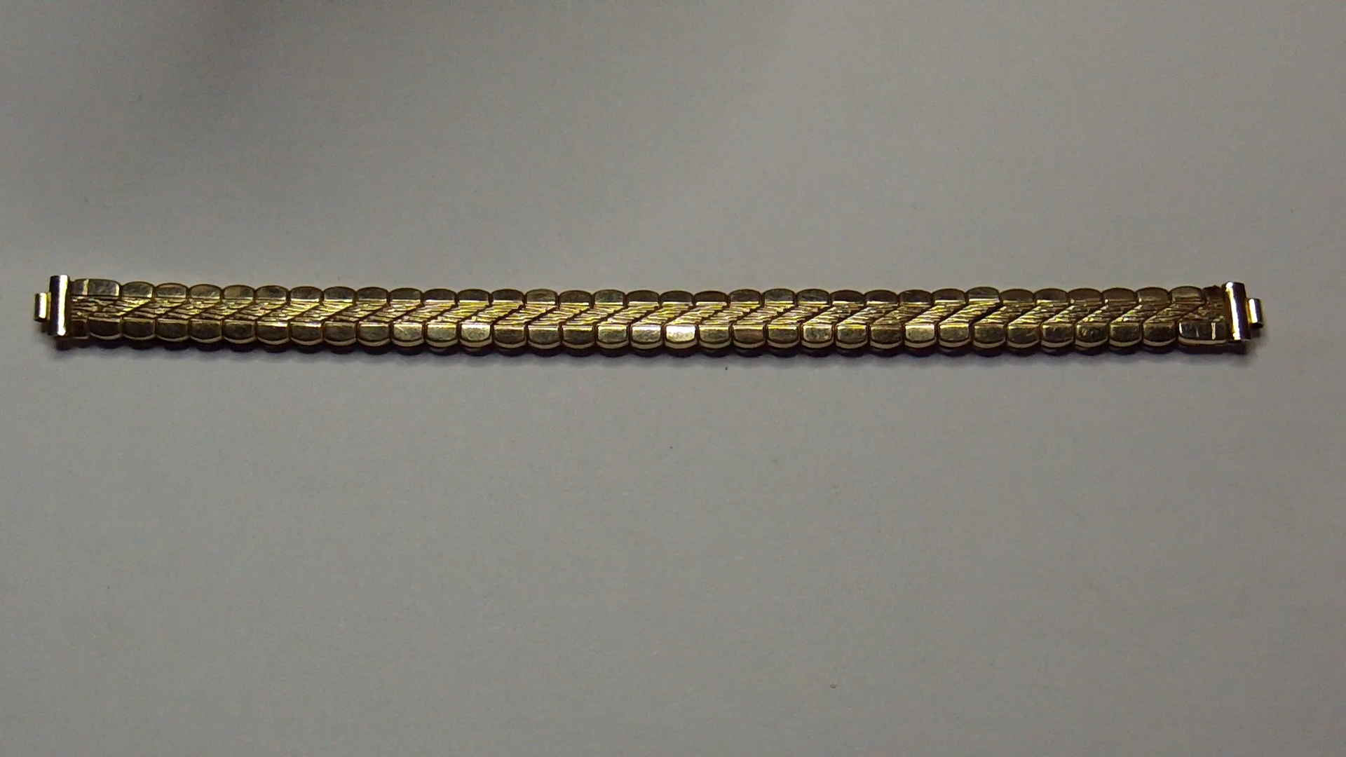

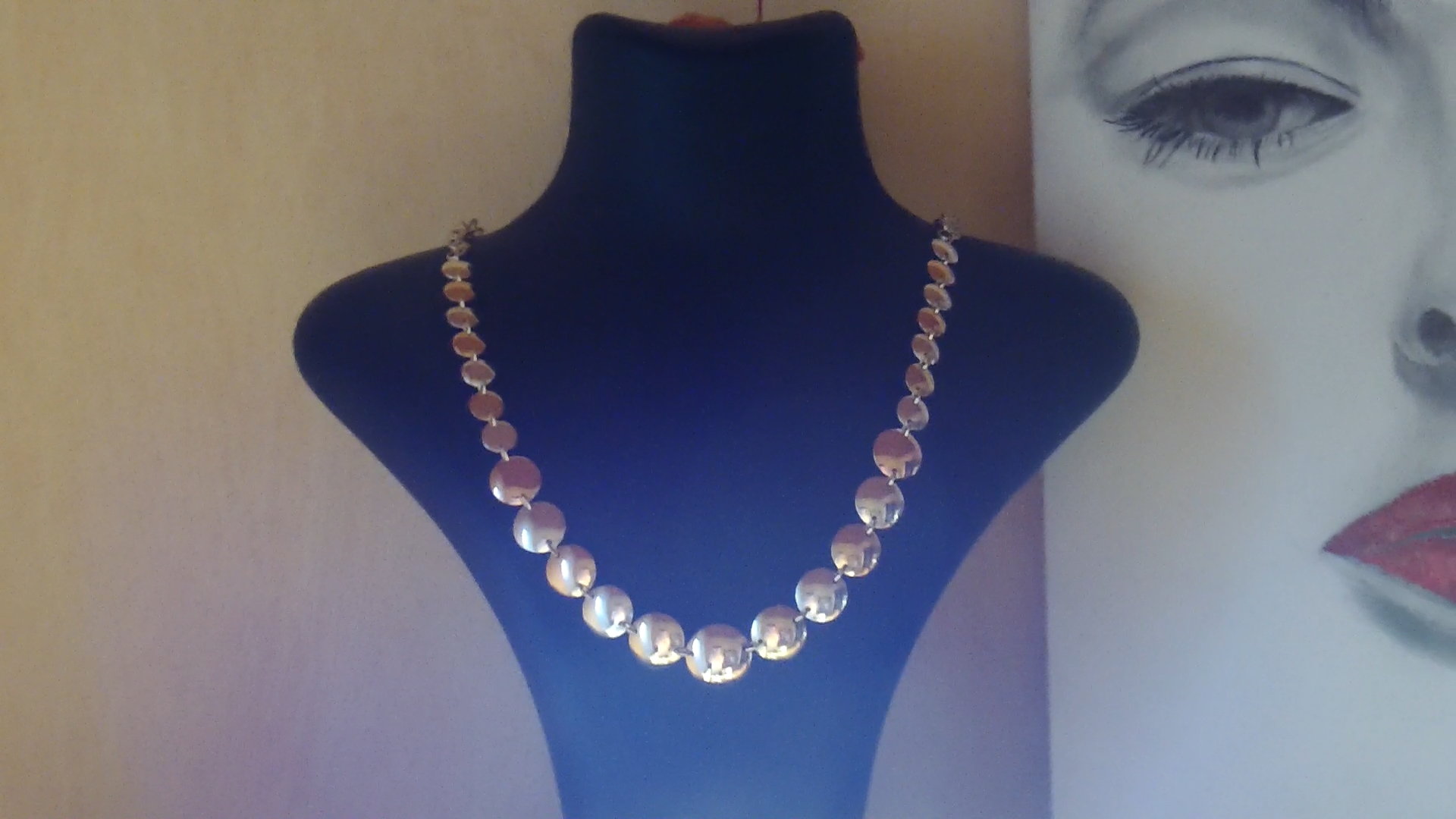

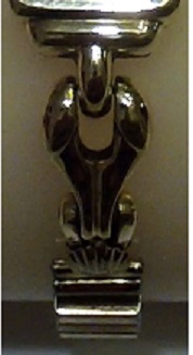

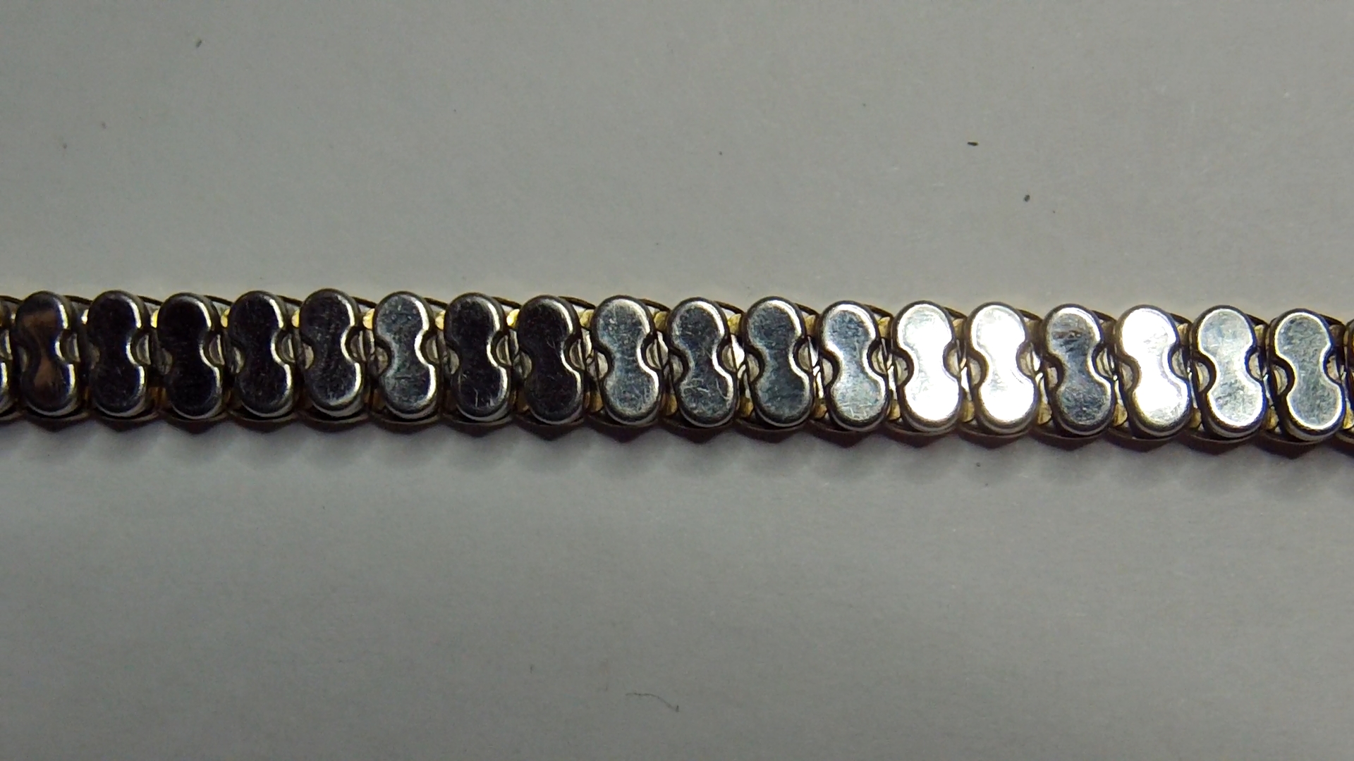

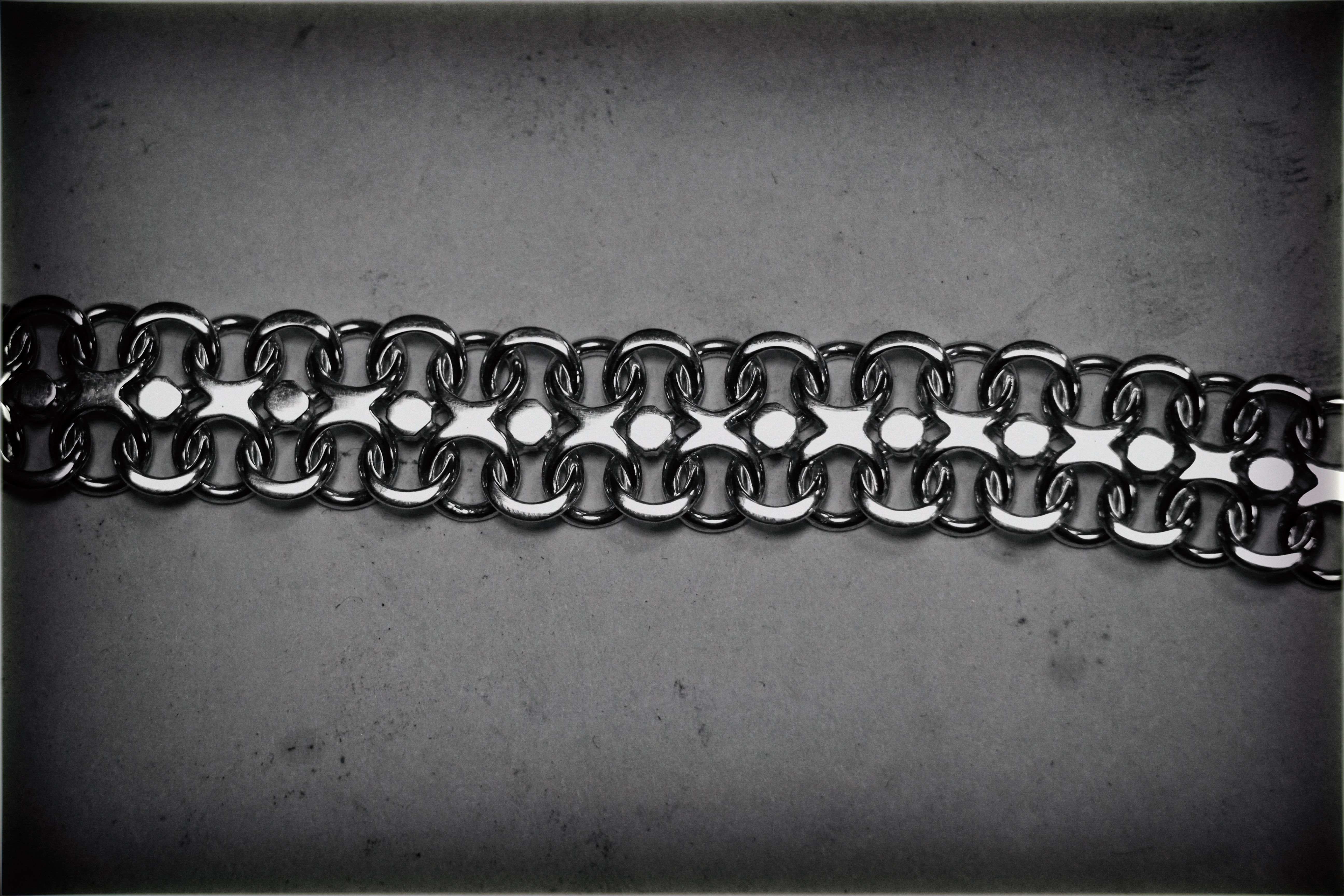

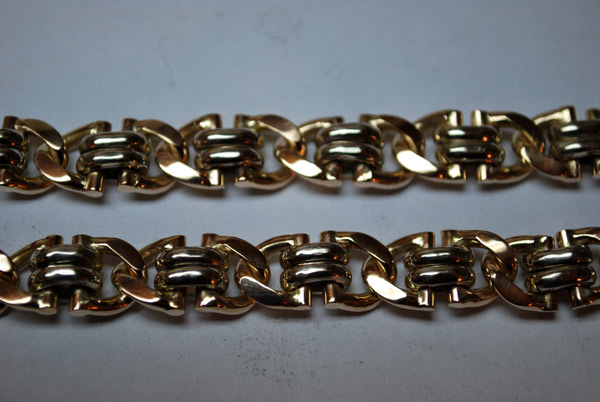

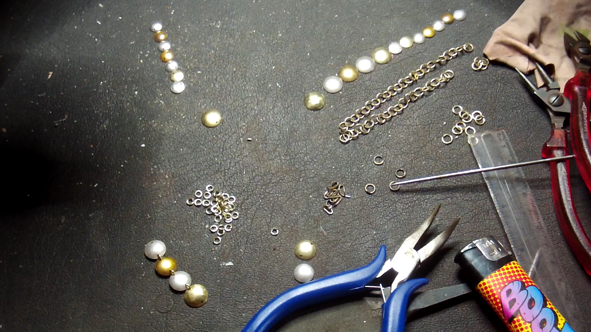

Цепь Ереванского завода. Заказали - пришлоси сделать..
Сообщений: 3793
В друзьях у: 38
Голосов: 455 / 8

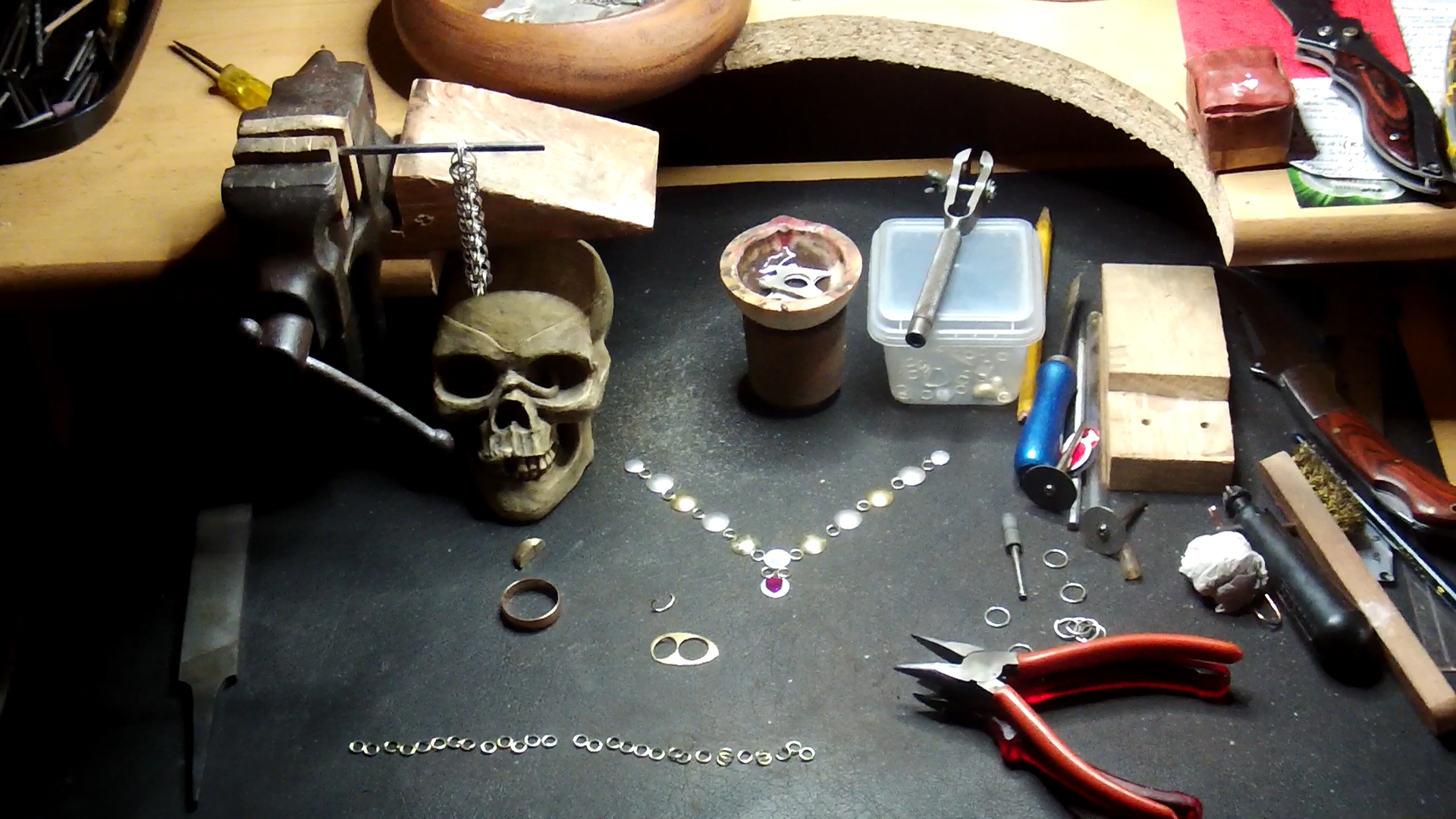

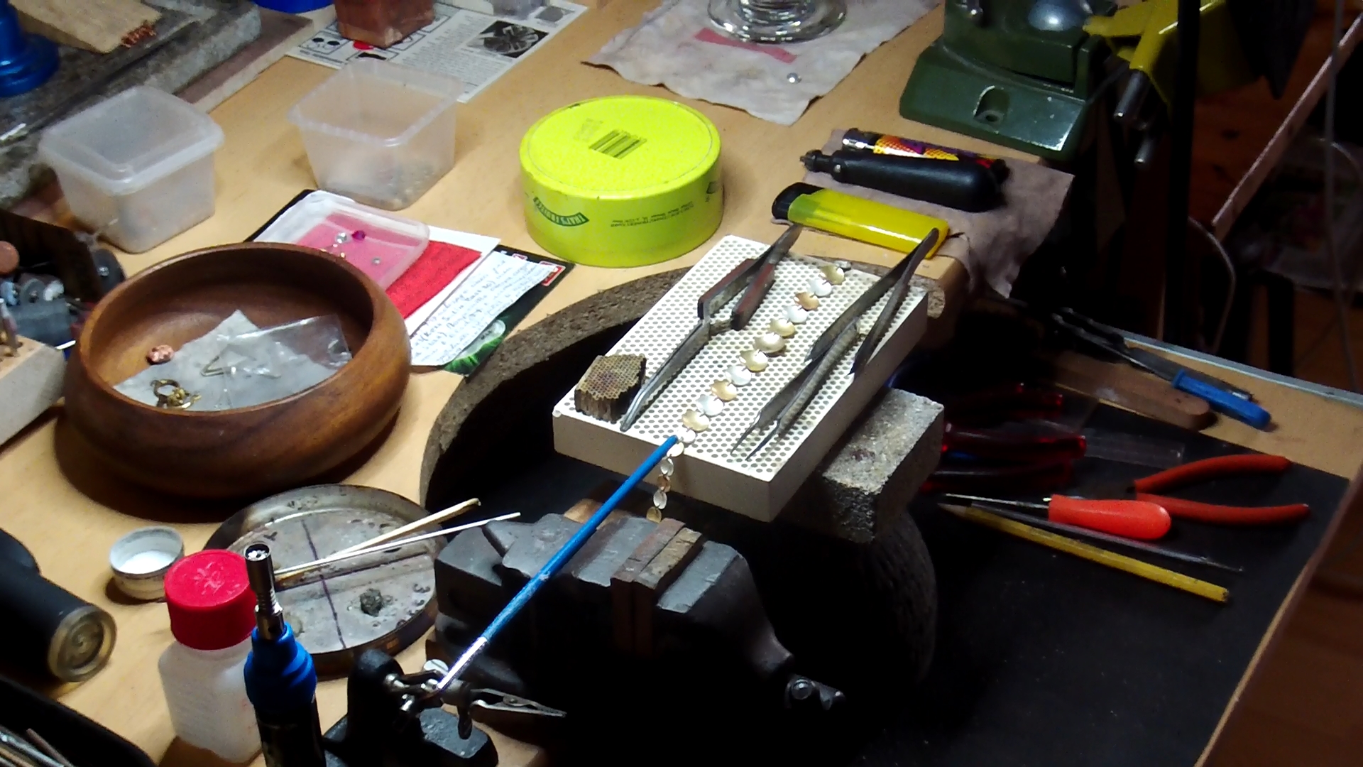

Заготовка деталек.
вырубка листиков.
Умная анка для вырубки полусфер.
Сообщений: 3793
В друзьях у: 38
Голосов: 455 / 8

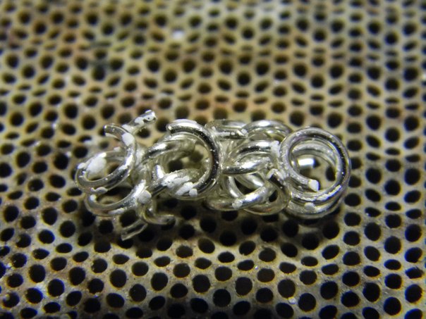

Спаиваем гладкие колечки парами.
В корзиночке отпускаем листики,т.к. они вырубались слегка нагартованные.
В прессике гнём листья пополам. Приспособка делалась часа два. Папа -мама и  бортик из мельхиора.
Сообщений: 3793
В друзьях у: 38
Голосов: 455 / 8
Сделан наскоряк кондуктор, чтобы листья ложились в правильное положение и двойные колечки сверху  были на своём месте
