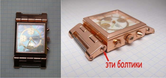

Взялся сделать браслет к этим часикам, часы с браслетом будут очень тяжелые, боюсь стандартные ушки не выдержат. Для того что бы их переделать требуется от часового корпуса отделить два прикрепленных подвижно элемента. Прикреплены они болтами с головкой под прямую отвертку, но как я не пытался открутить их, у меня ничего не вышло.
Кто нибудь уже сталкивался с подобной проблемой, и как вы её решили? Прошу прощения, но что то не получается загрузить картинку, сделаю это позже с другого компа.

А вот и проблемные часики:

Как сделать браслет, я знаю, Проблема в том, что часы с браслетом будут весить более 400 грамм, необходимо усилить крепление браслета к часам, а для этого надо отсоединить от часов два прикрученых болтами (я так предполагаю) элемента и немного их доработать. Так вот эти болты и не откручиваются, можно подойти к этой проблеме радикально и просто их высверлить, но возможно есть и другой способ, более нежный,о котором я не знаю. |
