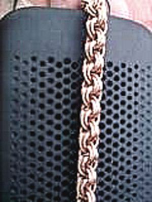

Всем добрый день!
 у меня возникла небольшая проблема)))
Вот собственно и она:
попросили связать такую цепочку на 50 гр,  ни названия и вообще ничего незнаю, только фото показали, и сказали что её вяжут в Баку и в Дагестане.
Кто нибудь ещё умеет такую делать? мне интересна любая информация, особенно как делаются звенья, и соотношения ригелей!

Должен сказать сразу, что это не какая нить якорная тройная....

а по теме, я узнал немного нового. говорят что её из трубки вяжут+ на эту трубку как то сканную "косичку" натягивают, а одно звено представляет из себя свёрнутую объёмную восьмёрку. ээээээ... что то наподобие знака "бесконечность"

фото маленькое. ничего не видно

я бы сам был рад хорошей фотке) но мне принесли именно это фото, и всё)
Хрен даже с ним, если сделать заказ не удастся, хотя б для себя научиться вязать такую цепочку

Йо-ма-йо, это обычный бисмарк. Что его плесть-та?

нет, это точно не бисмарк. бисмарк я умею плести.
заказ этот пропал.  узнать как вяжется,  можно теперь чисто из спортивного интереса, а заказчику показал питон, и ему понравилось) буду плести 50 грамовый питон)))
токо вот не плёл я ещё таких здоровых. незнаю какую проволоку взять. ориентируюсь на проволоку 0,8 с ригелем 4,4...... что скажете на этот счёт? длина 55 см

Вот так вроде всё уже понятно:

питон-он же итальянка или американка

делал итальянку на 60гр. 55см использовал проволоку 0,92 и ригель 5
для 50-ти грамовой цепи надо примерно 0,85 проволоку ригель 4-4,2

to Egoric:где-то на форуме это уже было,сама училась плести здесь,плетётся элементарно,практически как бисмарк,коэффициент для ригеля-5,разгон-2,2диаметра проволоки,первое звено плетётся как бисмарк,потом на него надо нажать таким образом,чтобы второе полузвено утонуло в первом,получается что-то вроде перекошенной буквы н.а там как бы всё понятно,кто плёл бисмарк- первое полузвено как у бисмарка,второе-захватывая перекладинку нижнего звена.фишка в том,чтобы приспособиться и не деформировать звенья именно в этот момент.я завожу пружинку как бы из-под нижнего уса.т.е.сначала под усик,а уже потом в звено.

а кто нибудь знает какую нить формулу на питон\итальянку? чтоб зная требуемую длину и вес цепочки, можно было бы подобрать диаметр проволоки, и , соответственно ригеля.
На бисмарк такая формула есть, пользуюсь ей и всегда попадаю в вес +- 0,5-1 гр, думаю и на питон\итальянку такая же формула есть
и ещё вопрос на счёт того, кто как делает: собираю всю цепочку, паяю, обкусываю все концы, затем выкручиваю на 2х спицах, и в тот же момент тяну ёё, прикрепив одну спицу к столу, а другую держу в руках, затем переворачиваю цепочку, чтоб равномерно выкручивалась, и так до тех пор, пока не выкручу на 1/4 оборота до противоположной стороны(т е если она вилась по часоой, то до тех пор, пока не будет 1/4 оборота против часовой.)
а дольше я уже незнаю как правильо делать, то ли затачивать напильниками, то ли вальцевать, и только потом затачивать...
просто я обычно сперва затачиваю, а затем вытягиваю, правильно ли это?
и ещё интересует, как нужно вальцевать?  просто вытянуть цепочку через валы с помощью пласкогубцев , предварительно привязав к одному концу проволоку (так я поступаю с бисмарком), или же нужно вальцевать как обычный прокат, т е чтобы валы вращались? и до какого момента их нужно вальцевать?

У нас ее венеция называют.Самое нормальное отношение 5:1

Разделите результат на 1.3 (может получите проволку для американки  с теми же данными))))))), при условии, что 1:5  соотношение в ней.

на фото похоже на обычный плотный бисмарк
