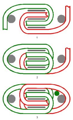

Выкладываю принцип плетения данной цепи.
Но для себя уже решил, что ручками, без приспособы буду ваять.
На рисунке показано, что проволока паяется в нахлест. Если я не ошибаюсь, должен быть эффект, что звено сделано из цельного куска проволоки (врочем, как и почти у всех цепей), как и указал mishik.

Я видел эти цепи в живую. Разрыв виден и он не портит картинки.
Далее, если мы накусываем звенья кусачками, то как раз скошенные концы можно накладывать так, что будет создаваться эффект выхода проволоки снизу.
