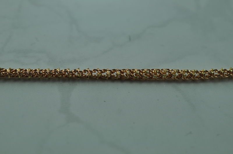

из 4го поста цепочка плетётся из зеркальных витков, тока стрёмная какая-та *crazy*

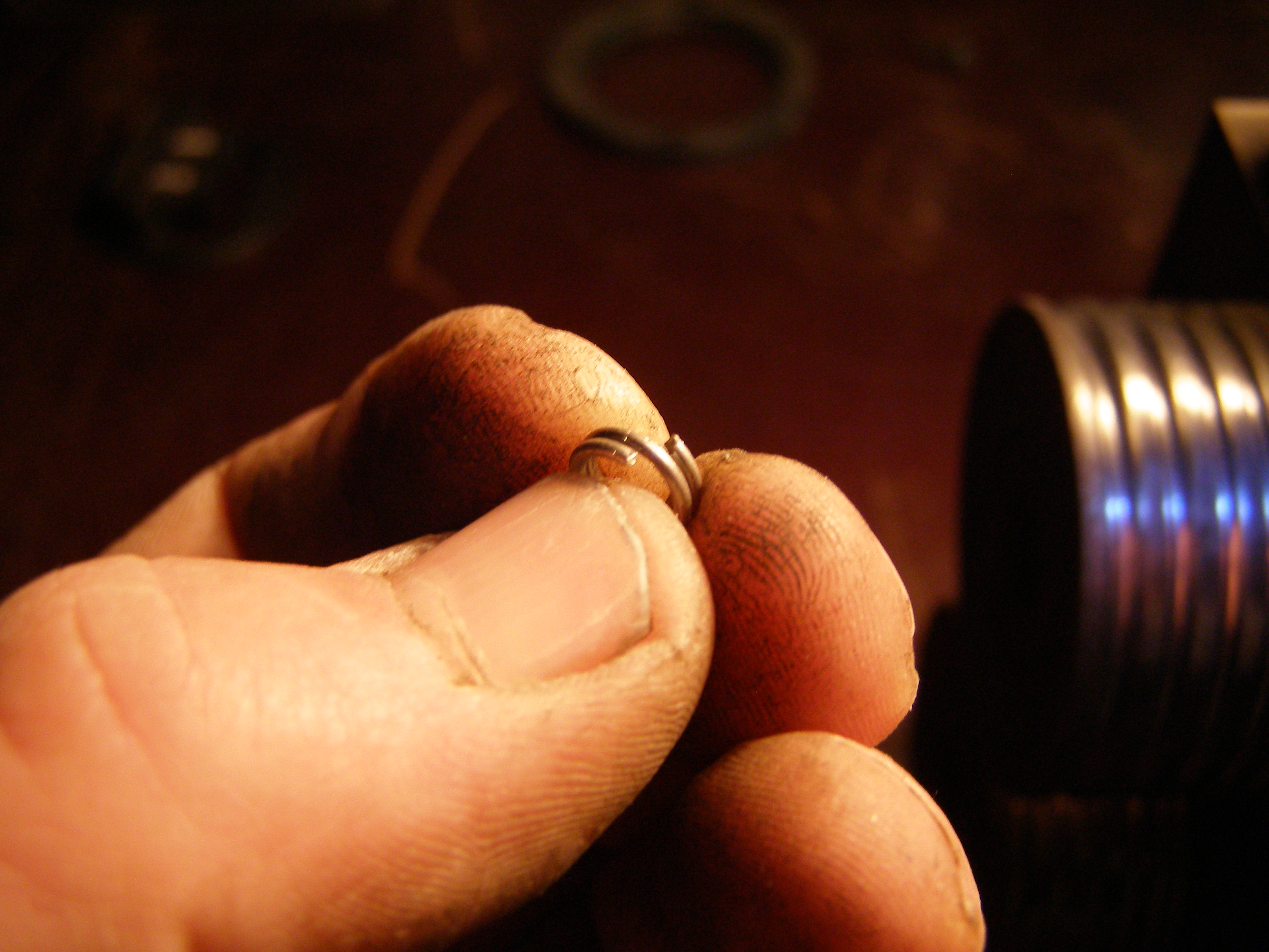

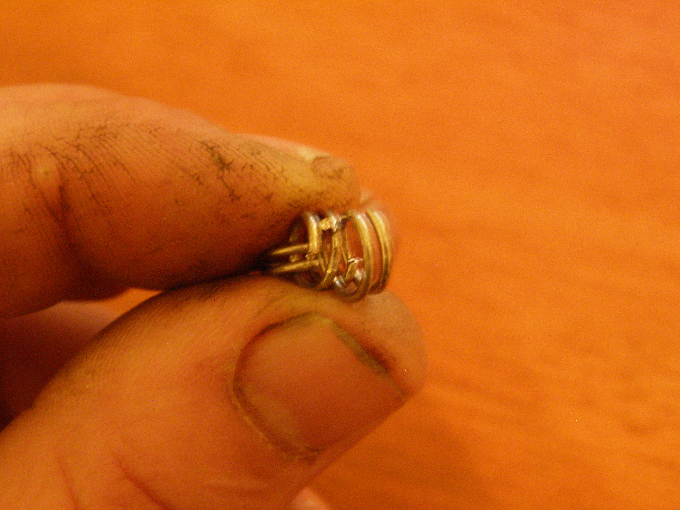

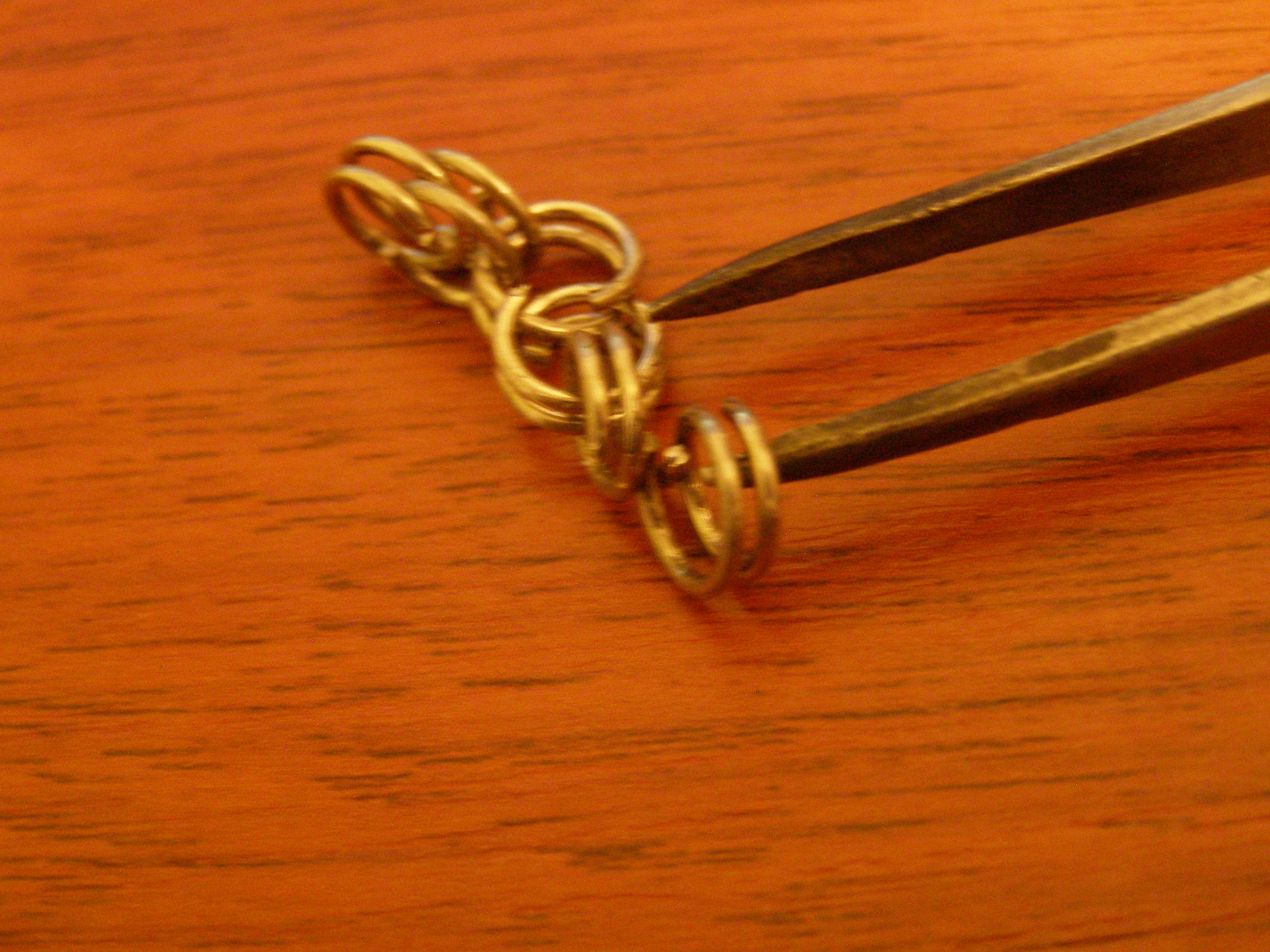

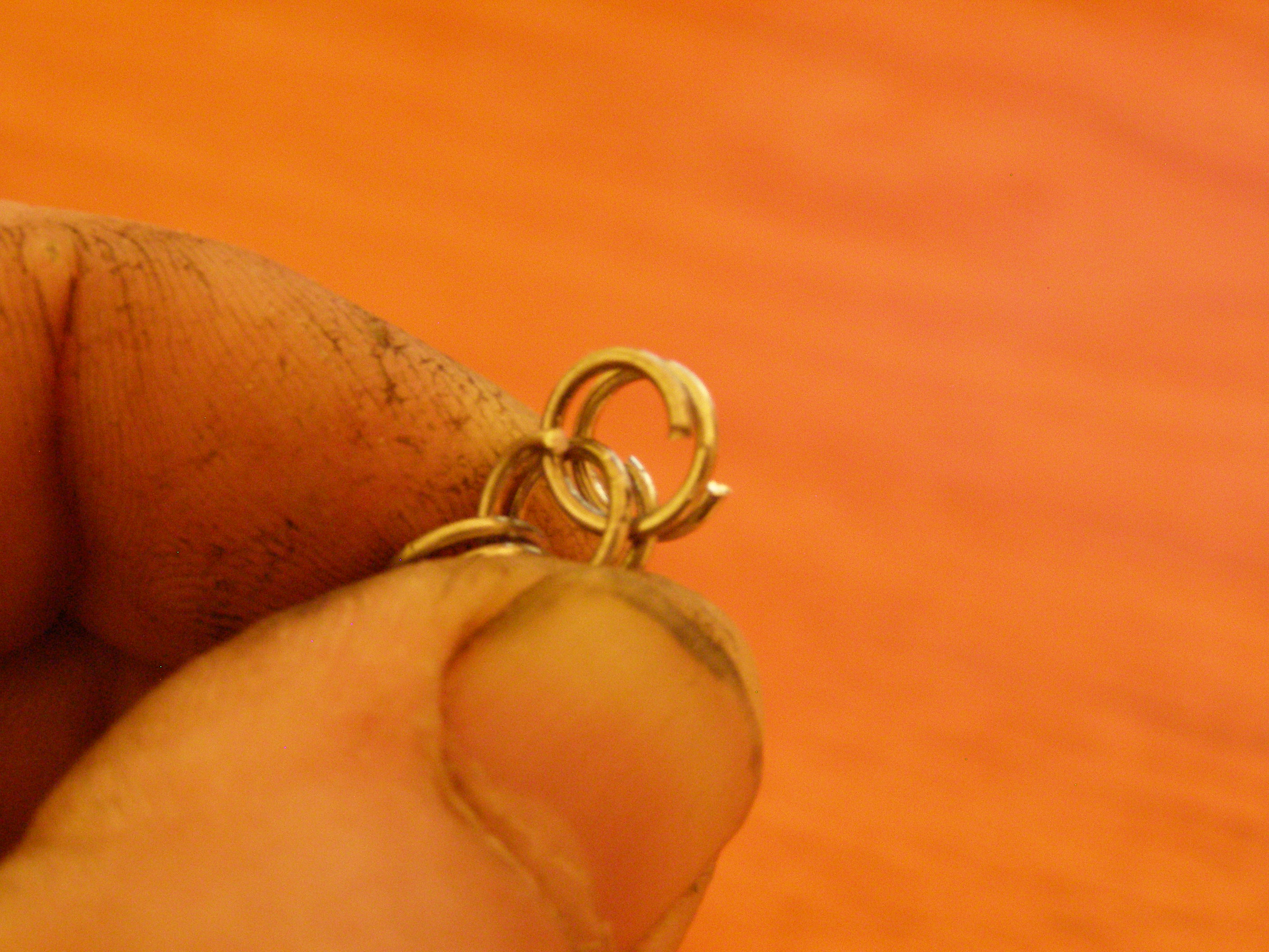

батарейки на фотике закончились, завтра, т.е. сегодня)))  выложу пару фото своей техники "араба"
Регистрация: 15.12.2012
Сообщений: 145
Голосов: 9 / 1

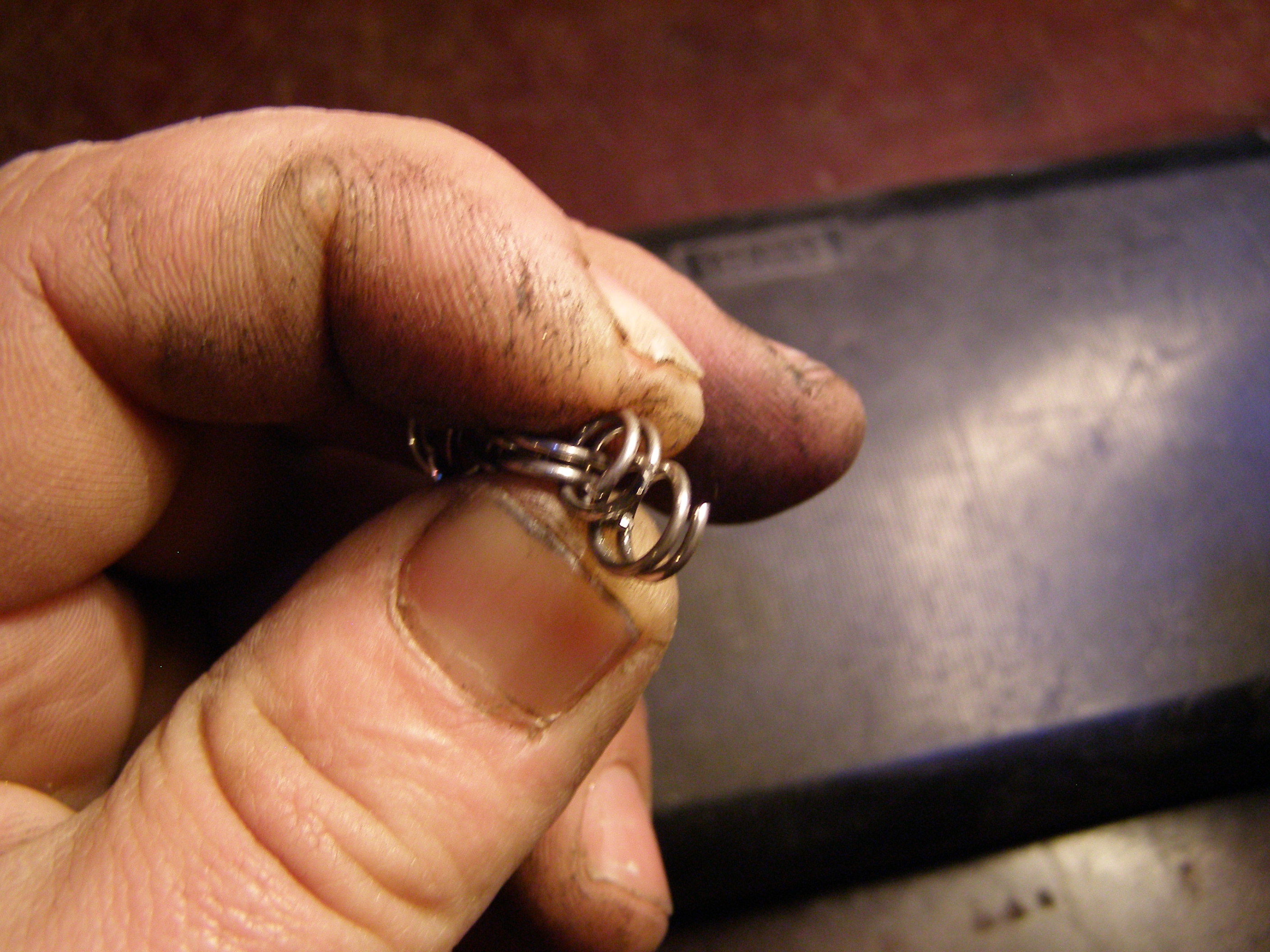

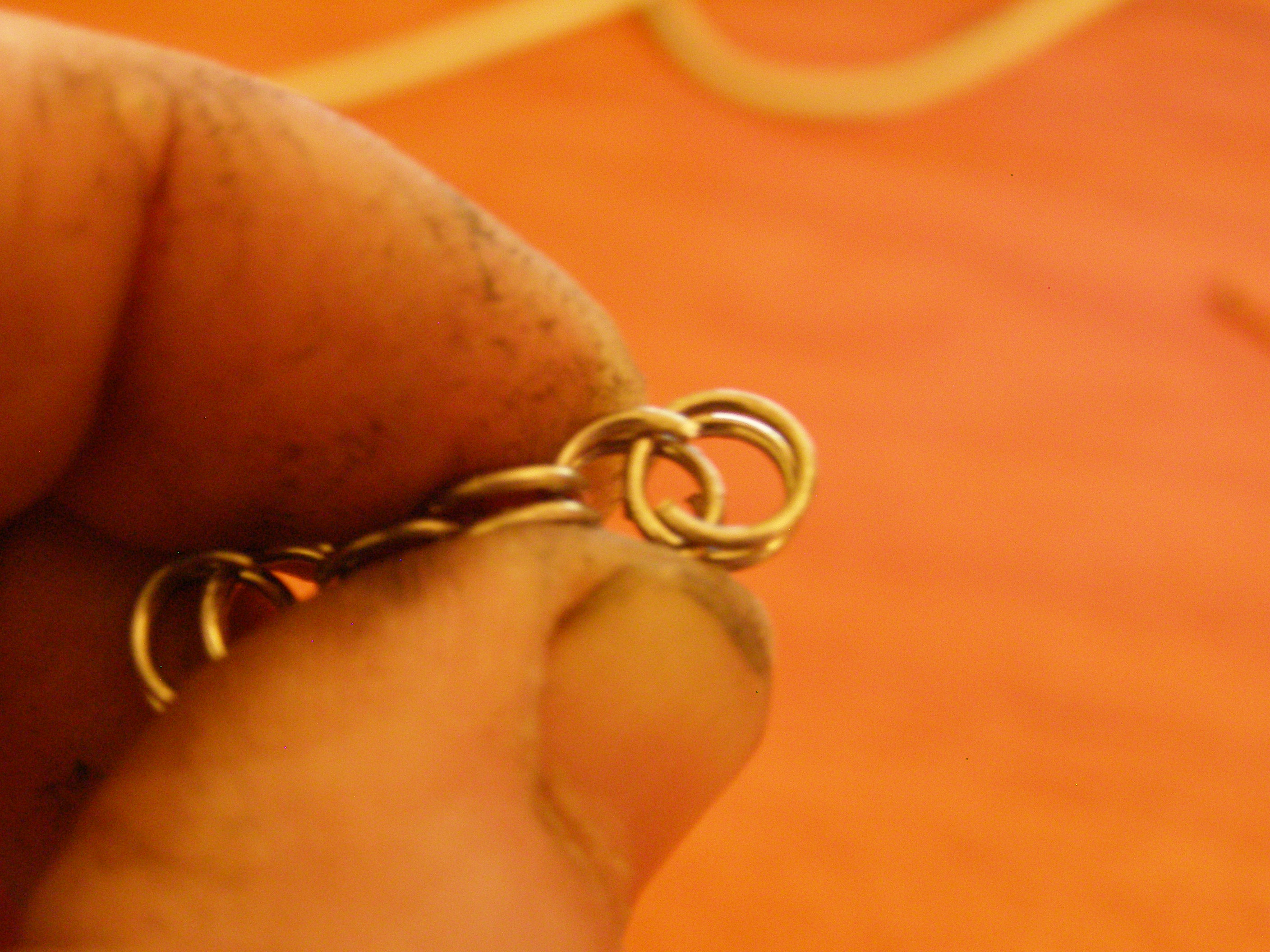

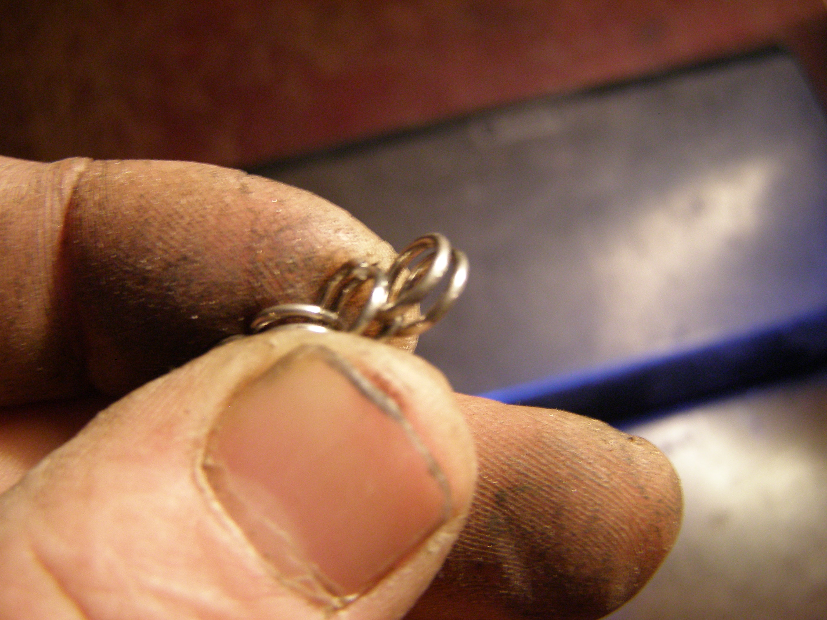

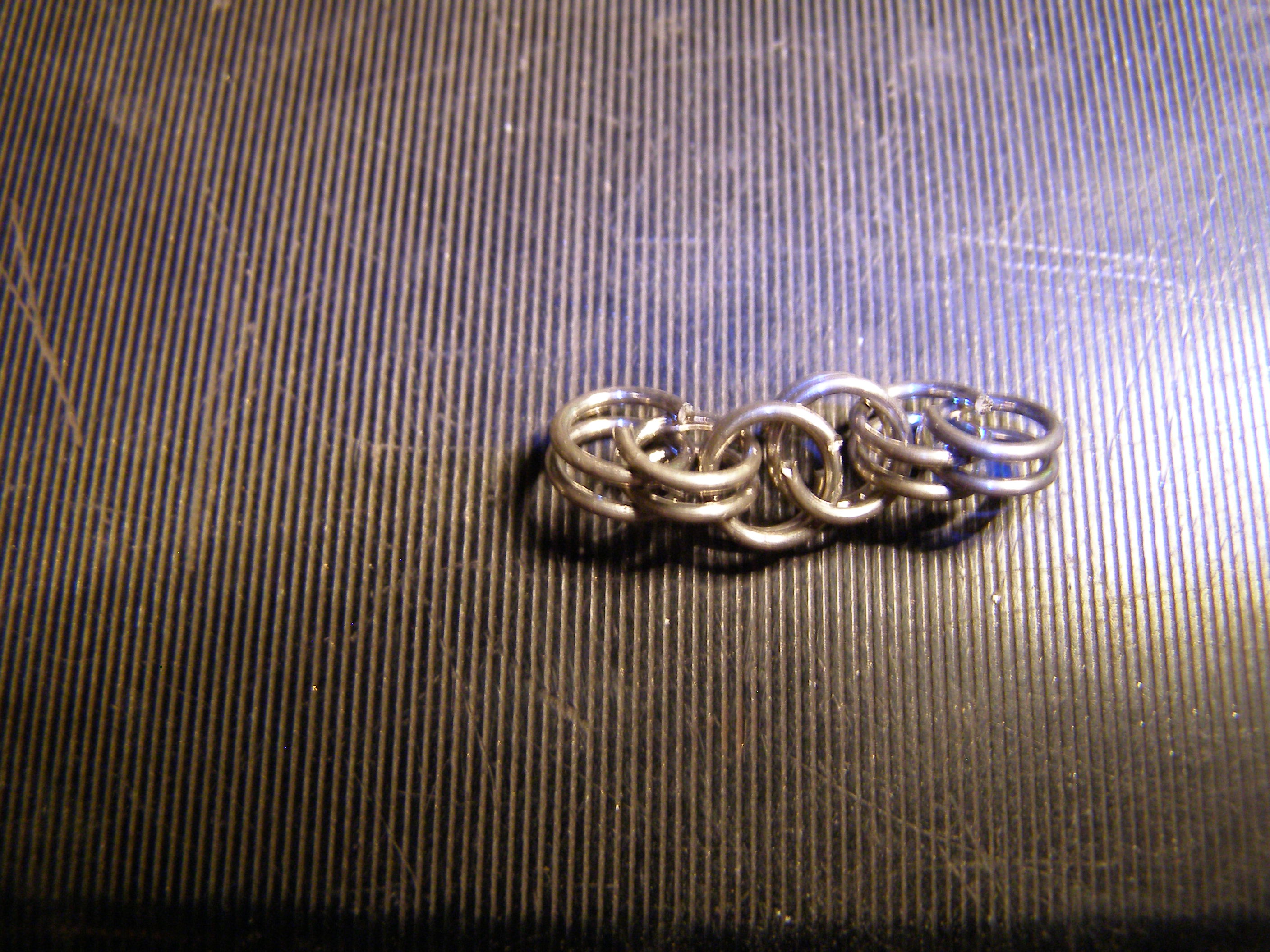

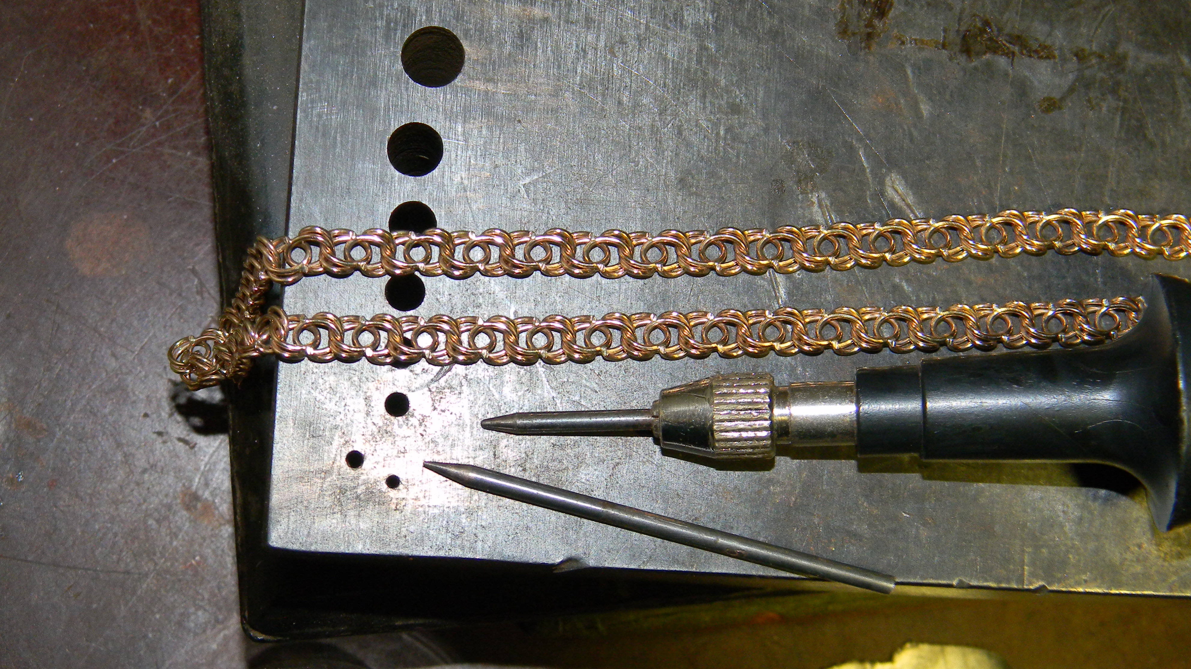

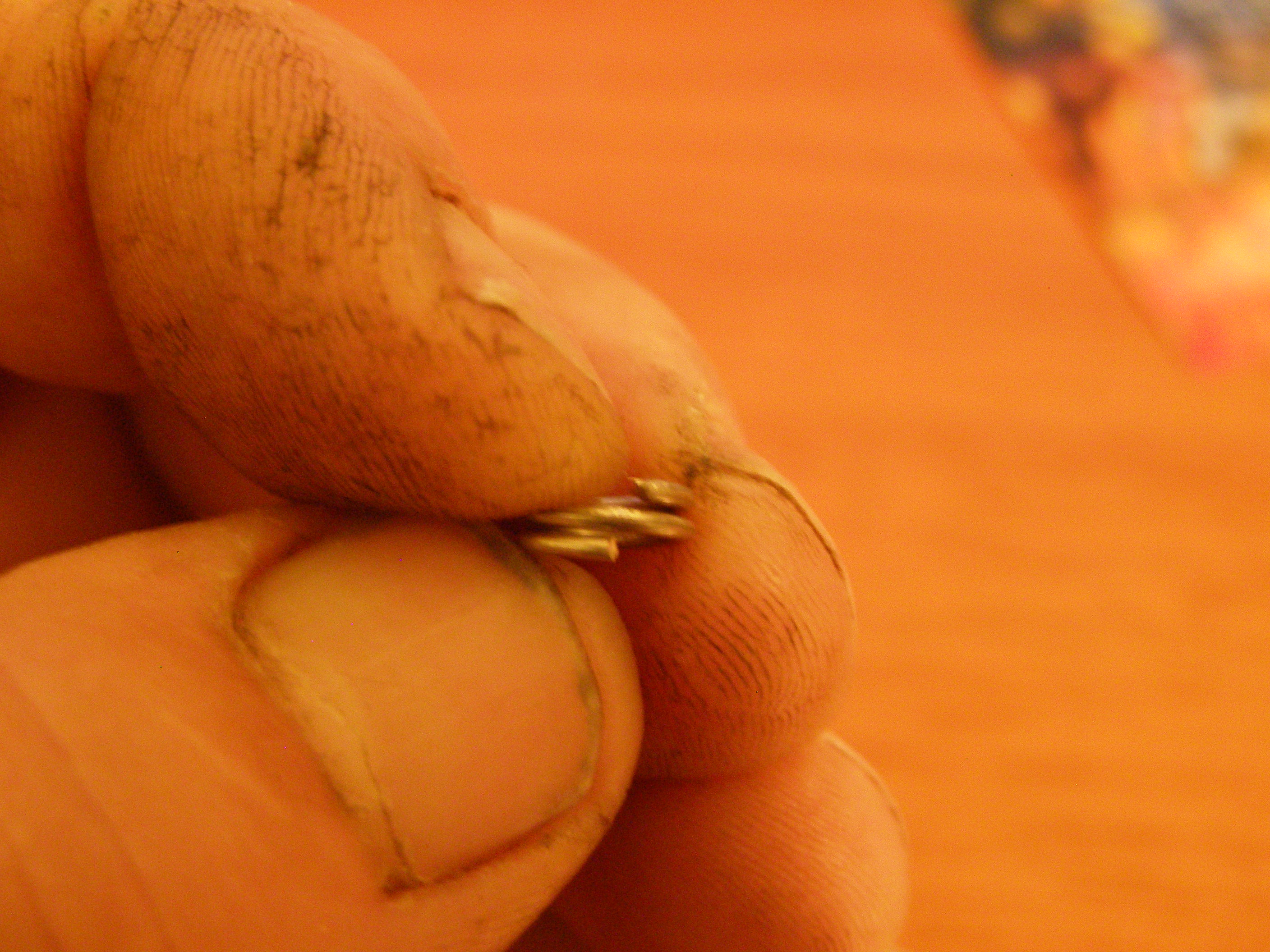

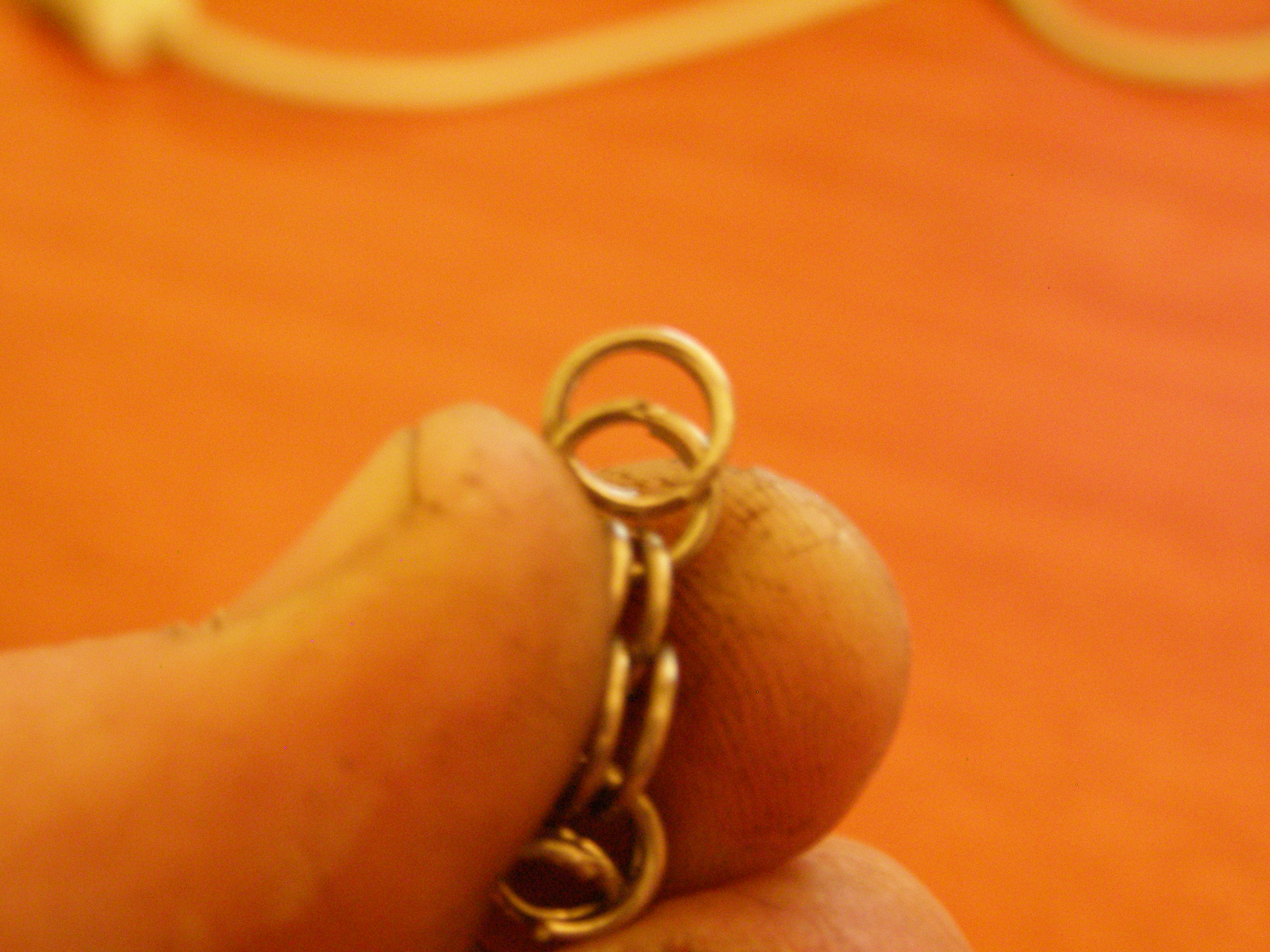

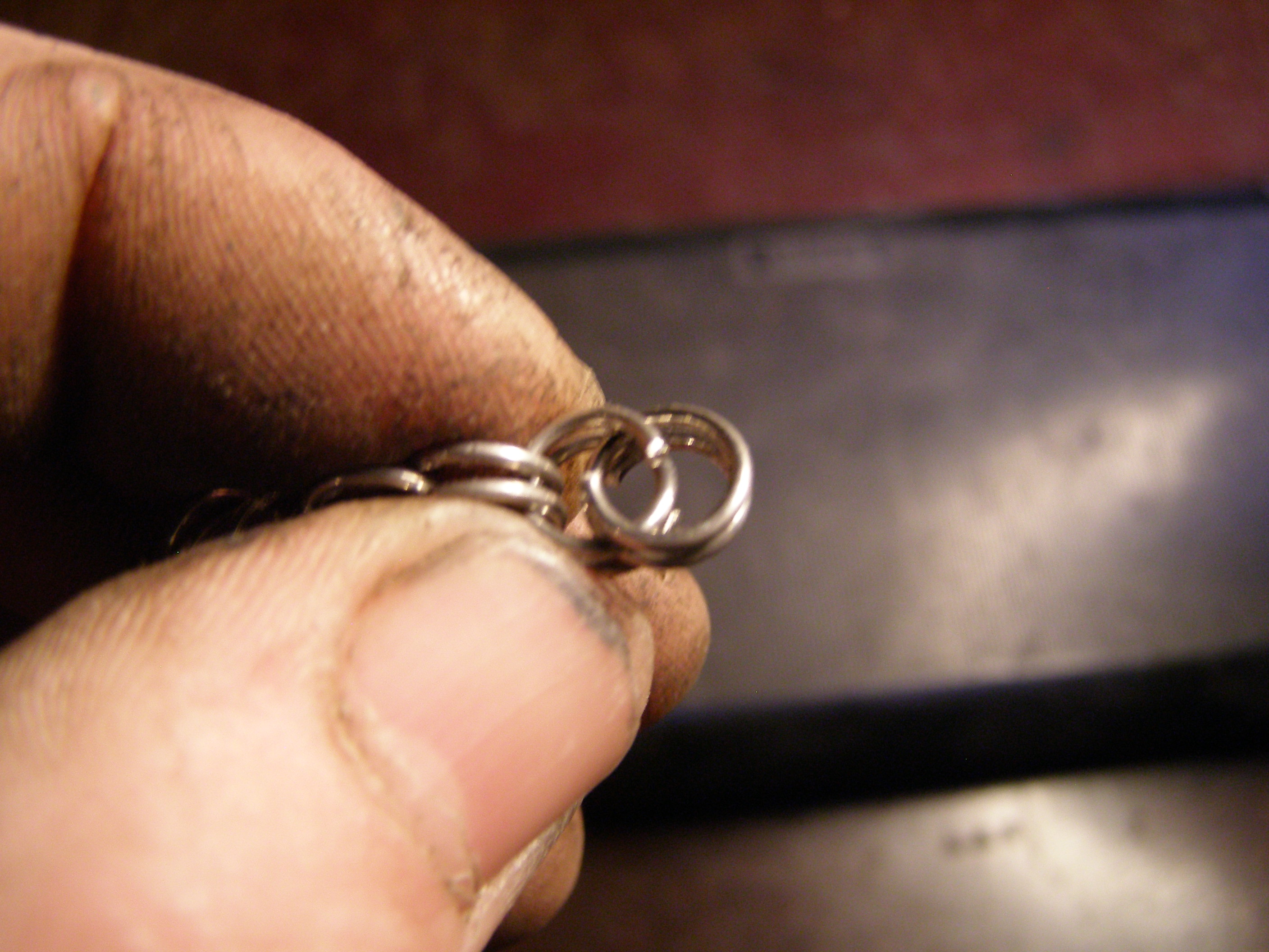

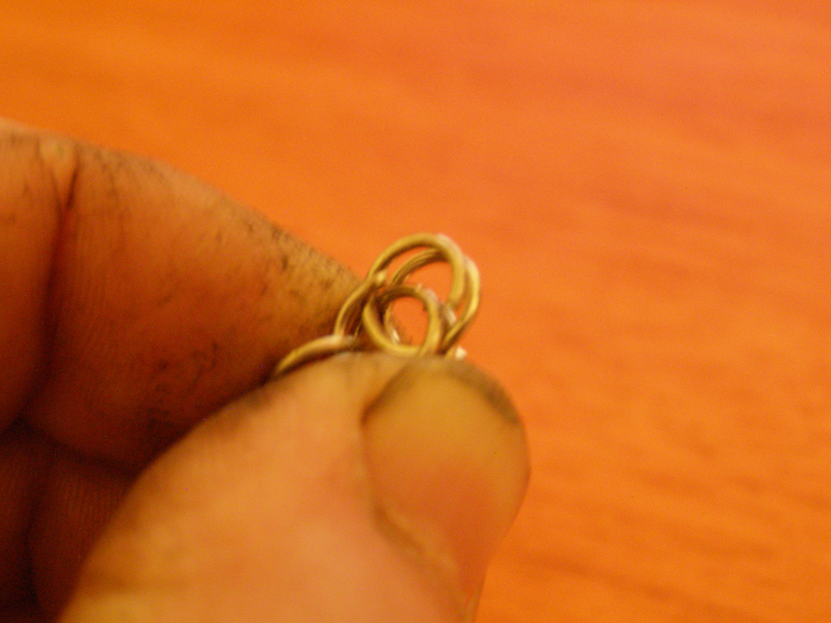

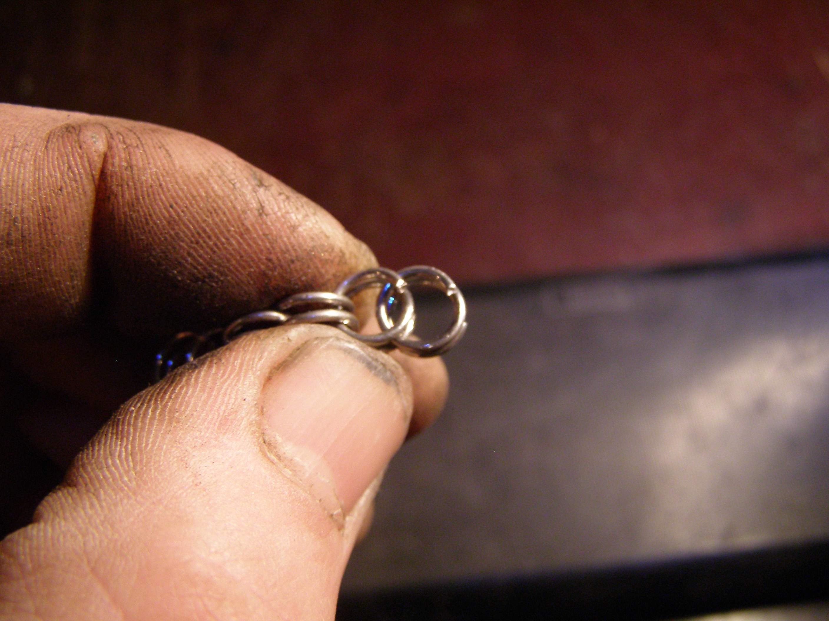

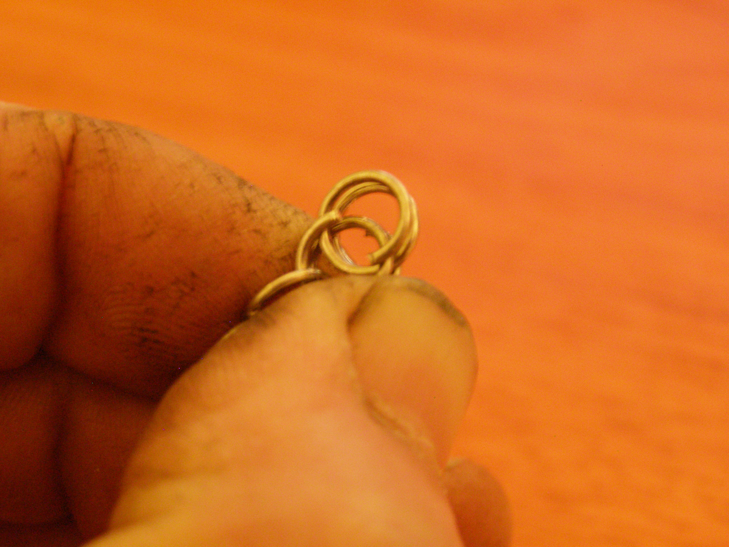

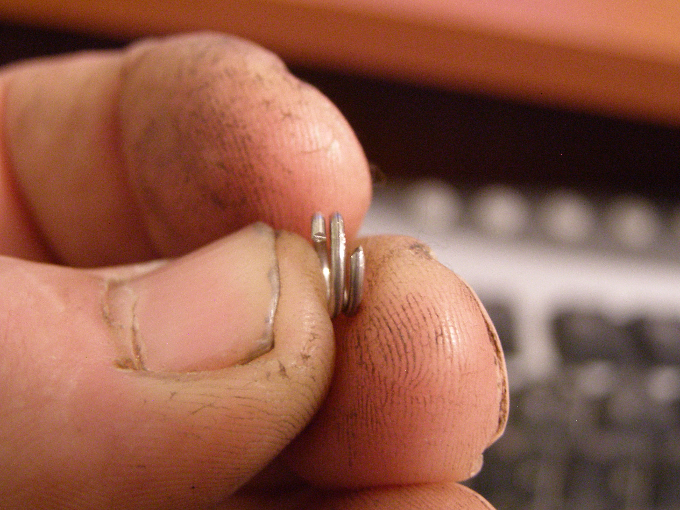

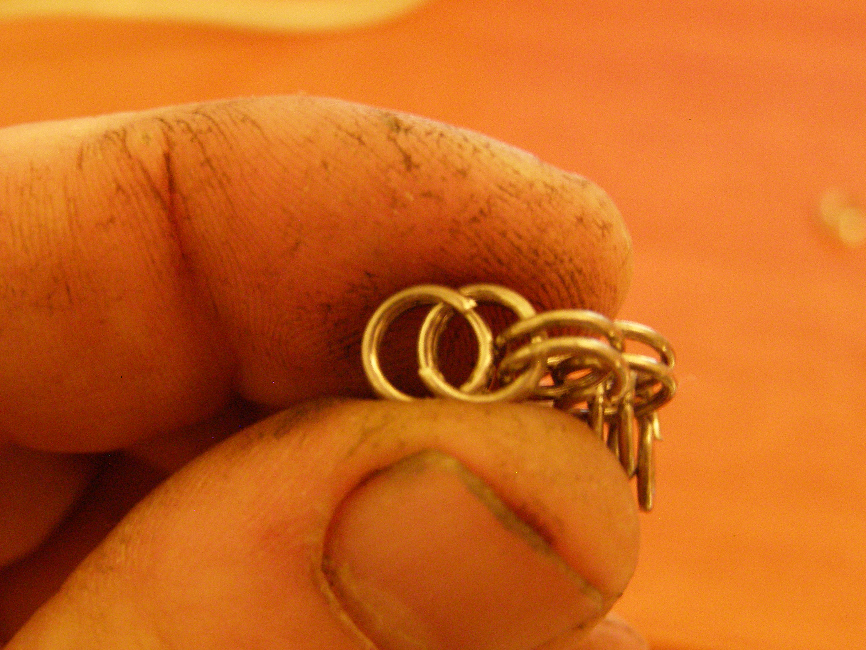

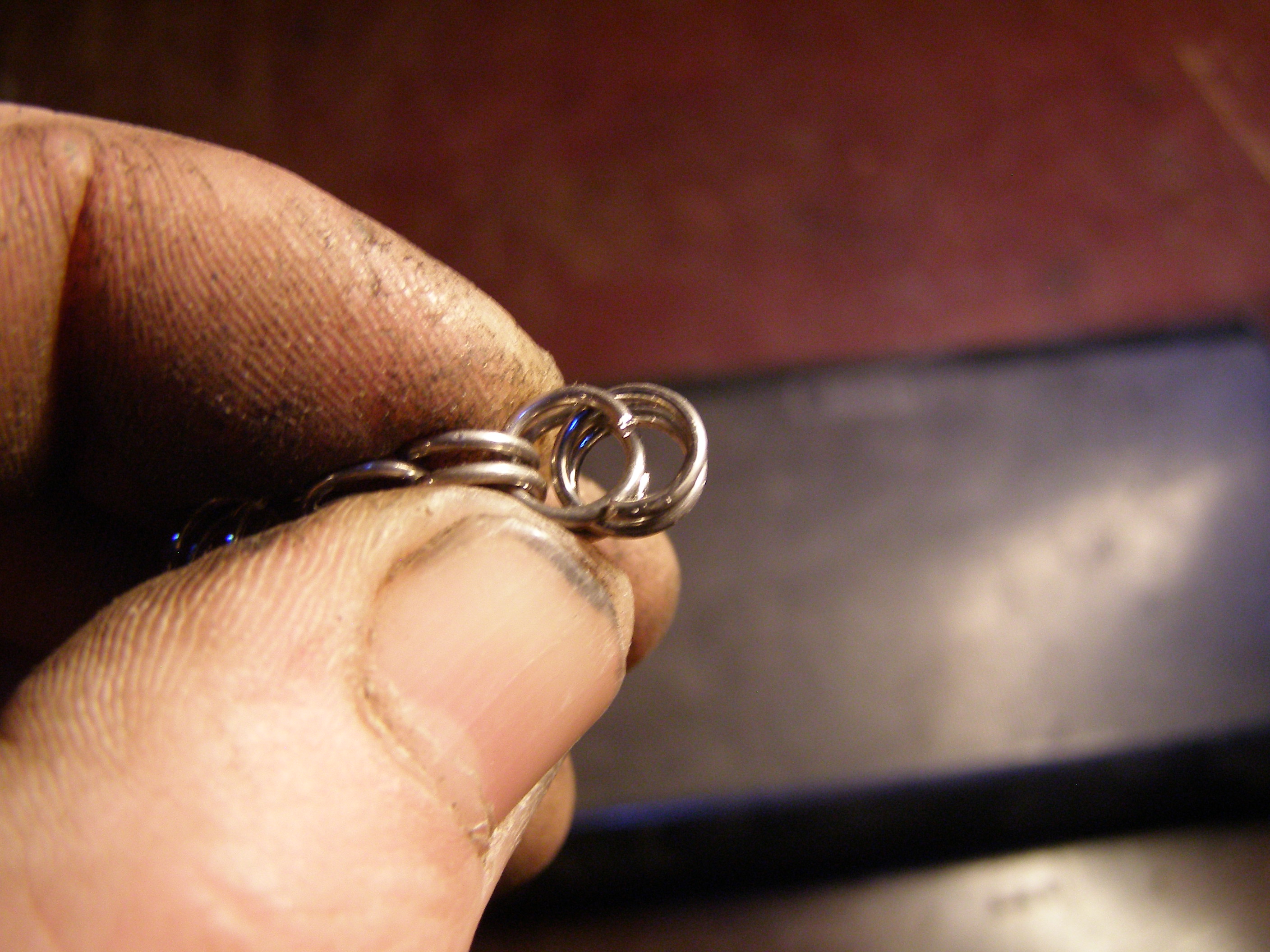

проволка 0,75 ригель 3,2

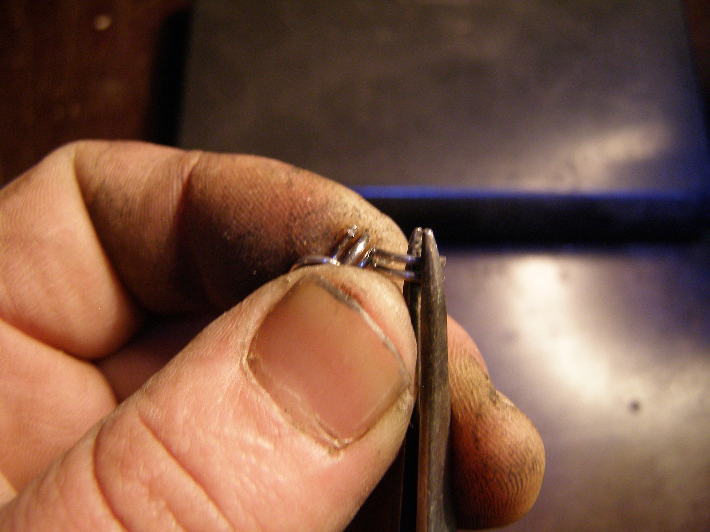

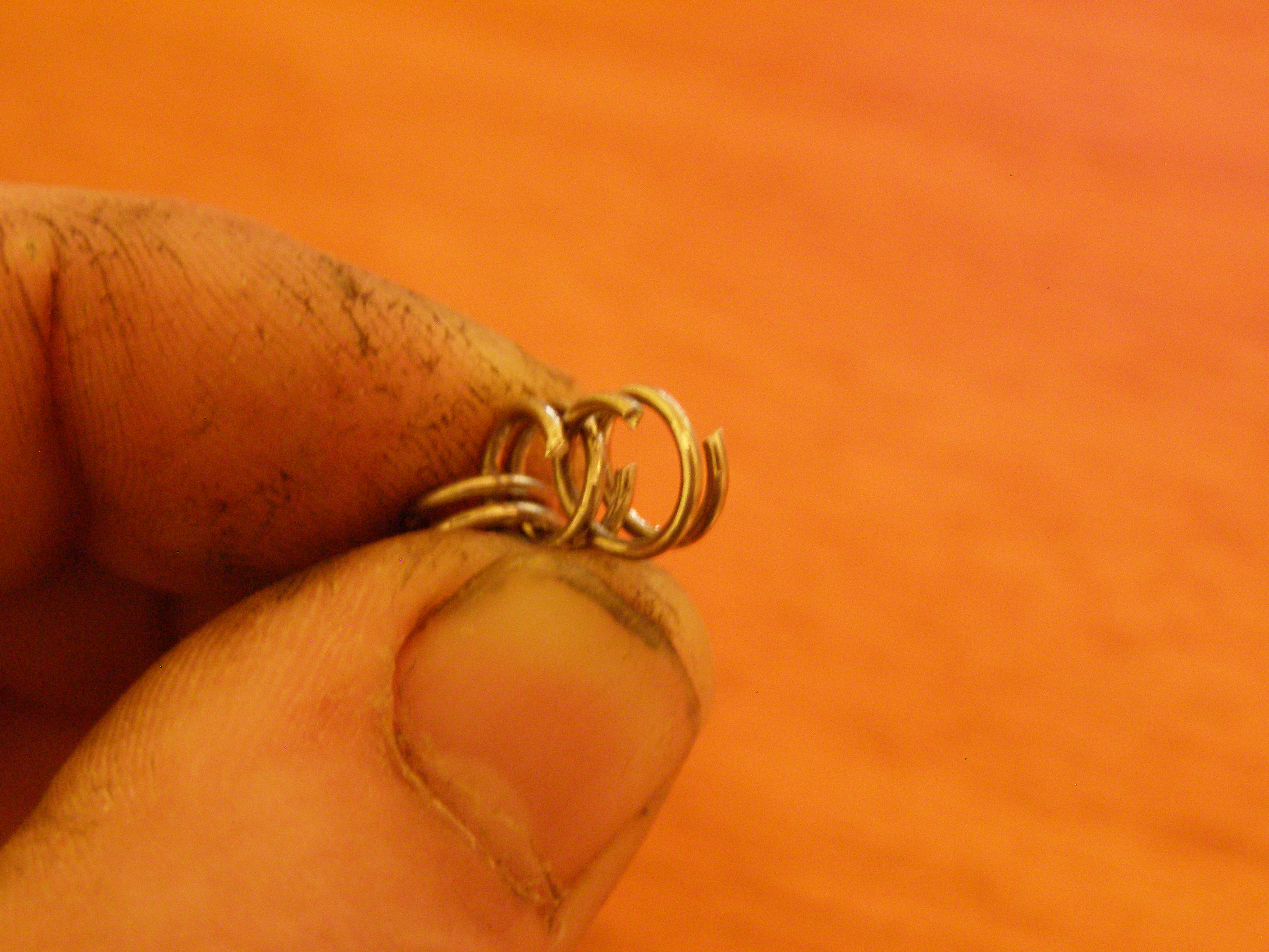

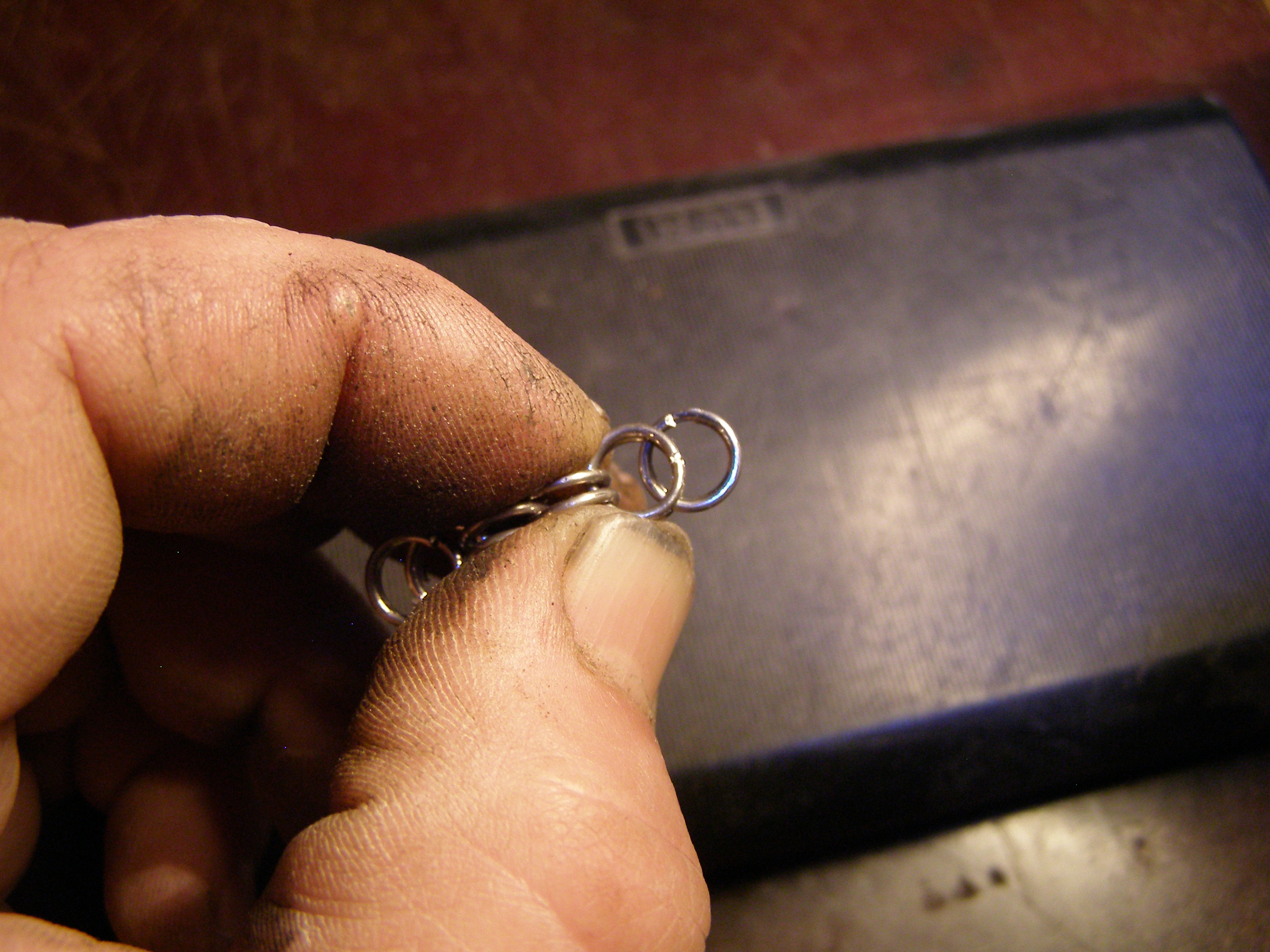

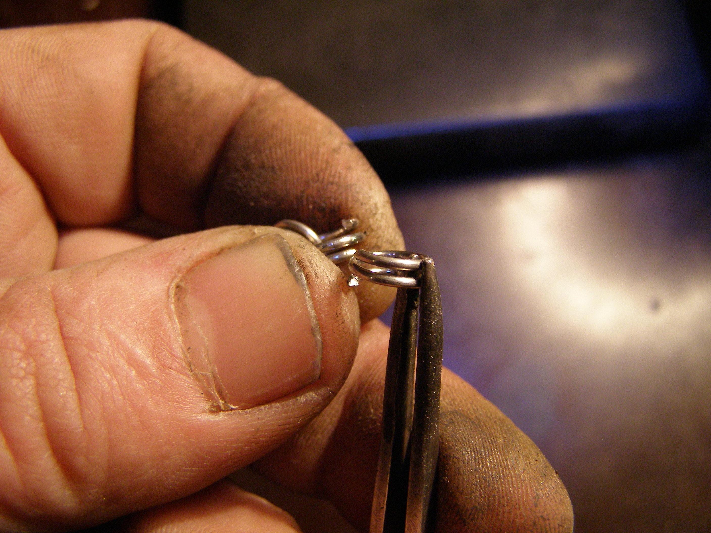

сборка - пайка - обкуска усов:
p.s пробовал на верхнем варианте впихивать шарики вплотную (в образовавшиеся пустоты между звеньев), чтоб ход был минимальный. Вроде ничего получается, зря не зафотал. Тока шарики должны быть идеальные, чтоб излом был ровный. А там крутнуть и обточить в круглую))) надо в следующий раз довести до конца мысь.
после прокатки в валах протыкаем шилом, Я делаю корневёрткой (малой одну сторону и чуть заточенной с другой ровняю)
потом обточка, грань, а там полировать...
55см вышла на 25,5гр, делал накануне 0,85пров и 3,2риг 55см вышла на 31гр
получается плоская, торцевой рисунок красивый плчся...
в общем такая версия.

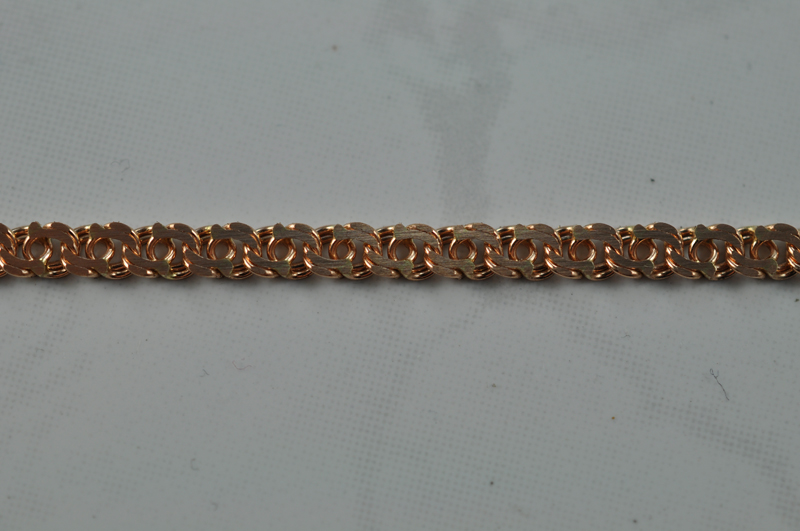

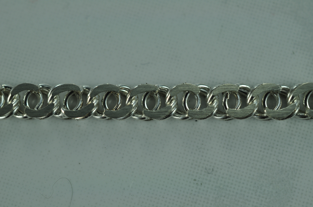

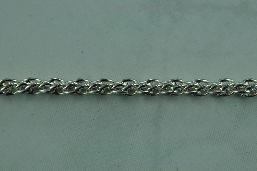

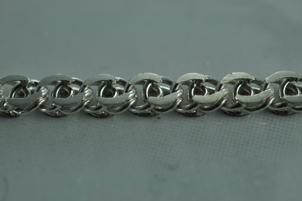

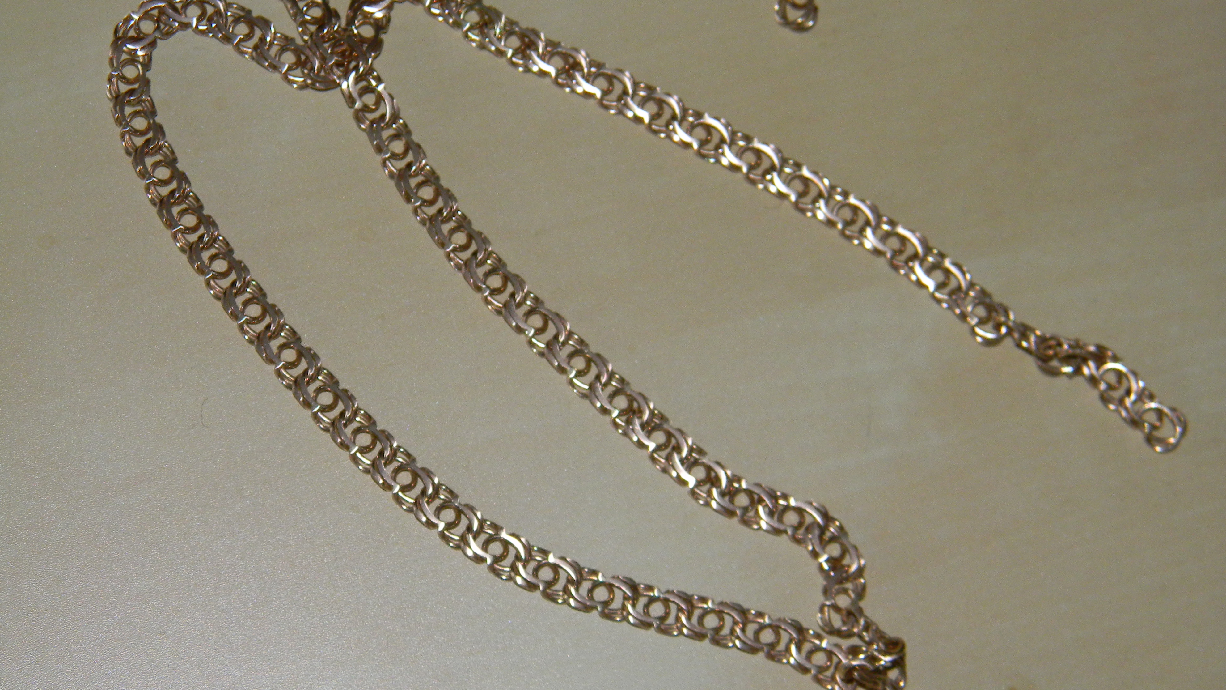

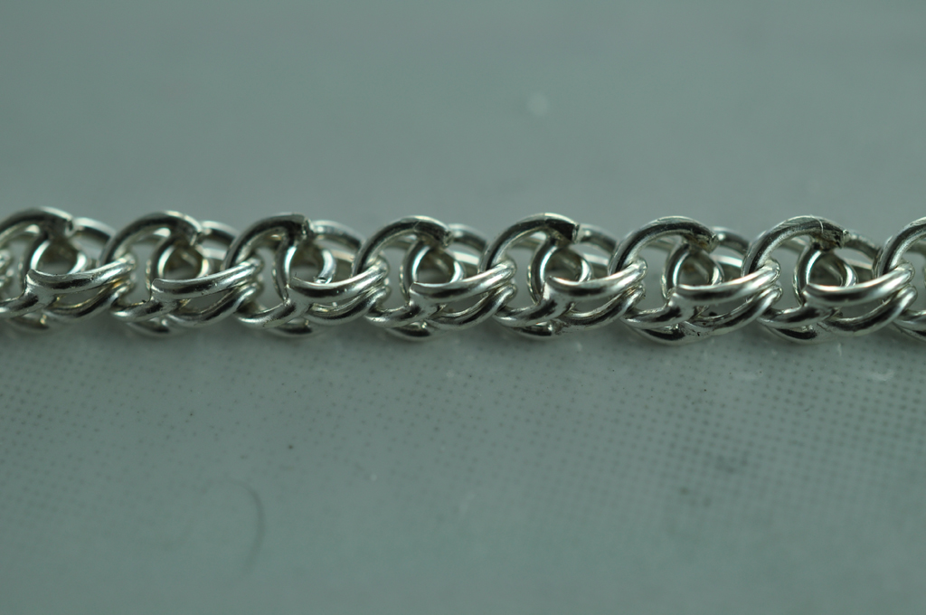

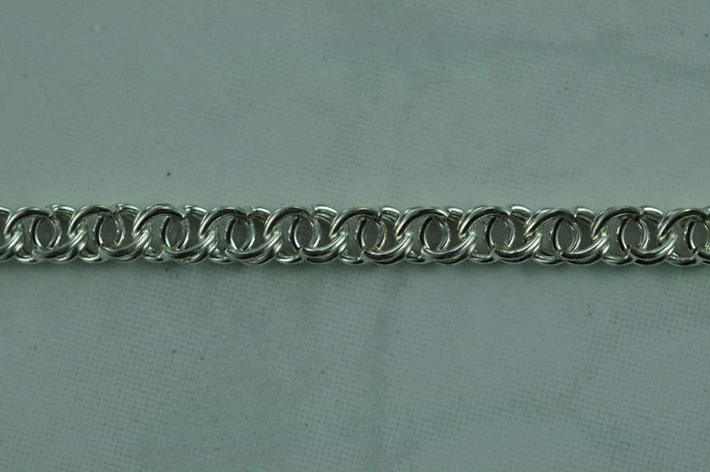

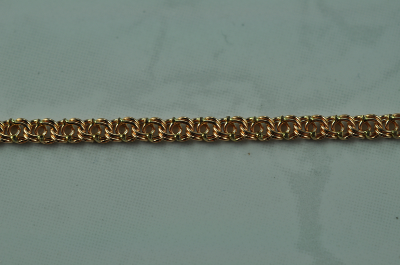

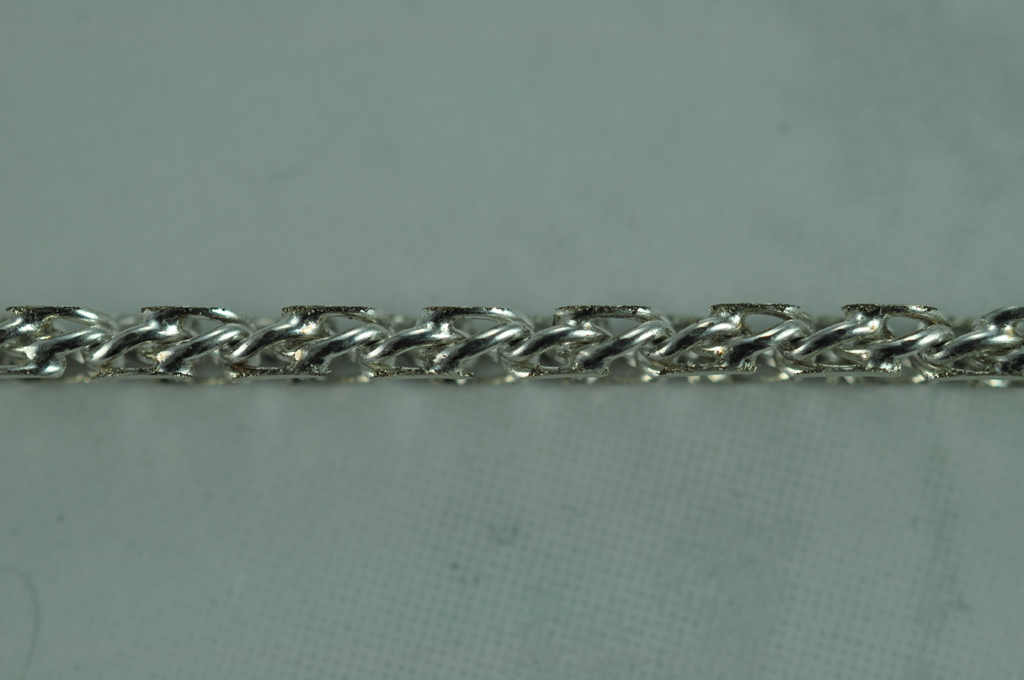

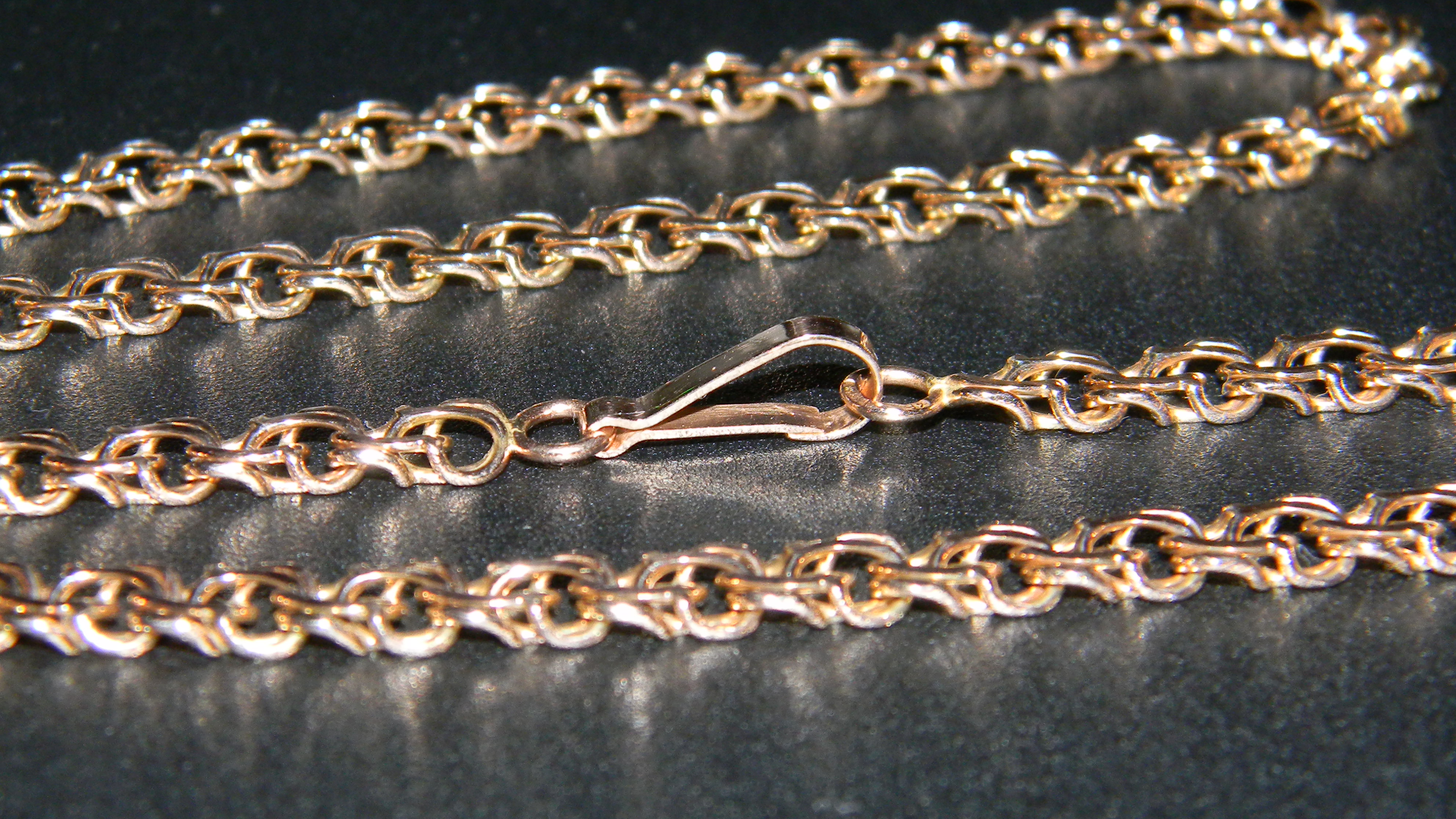

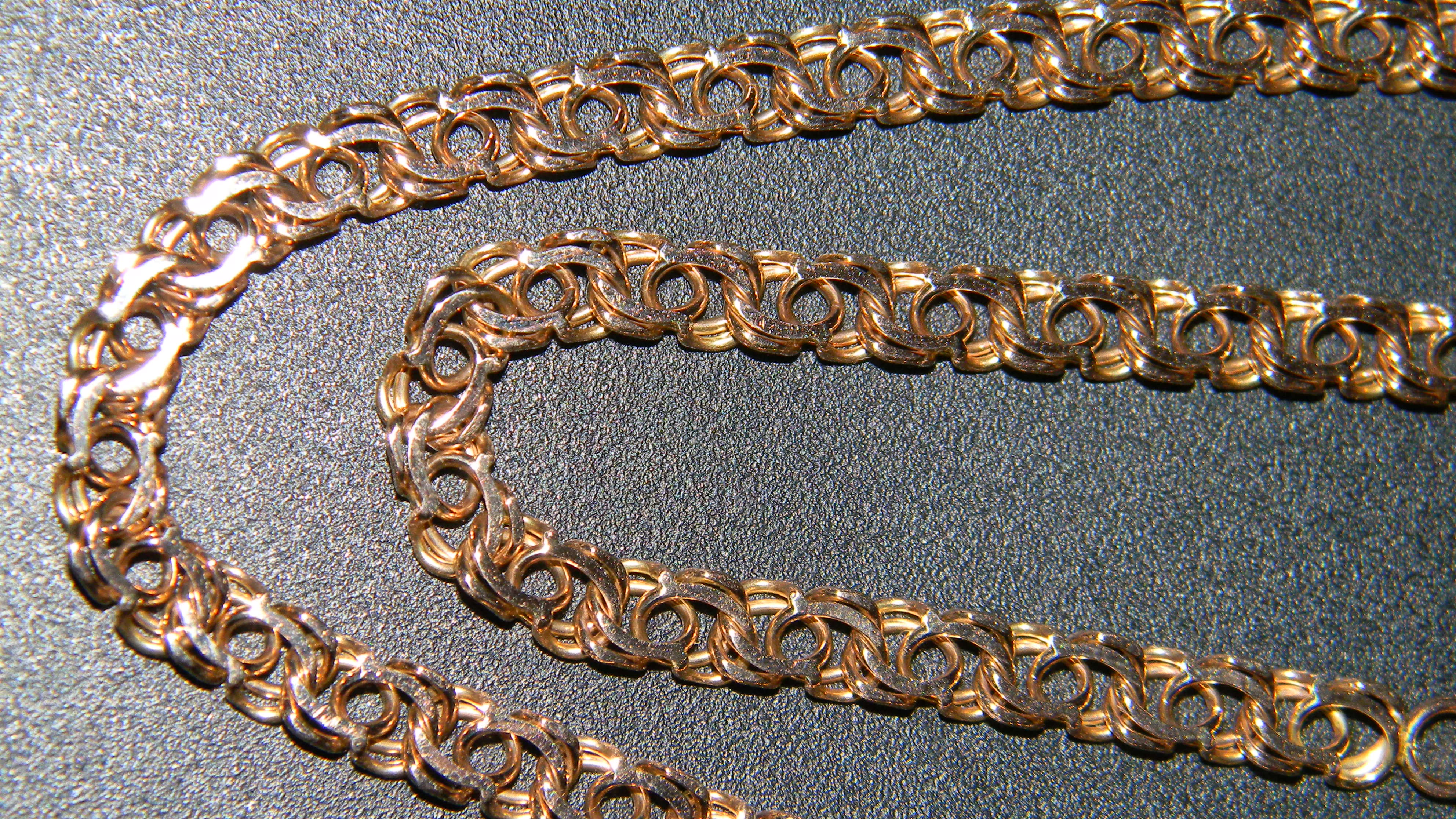

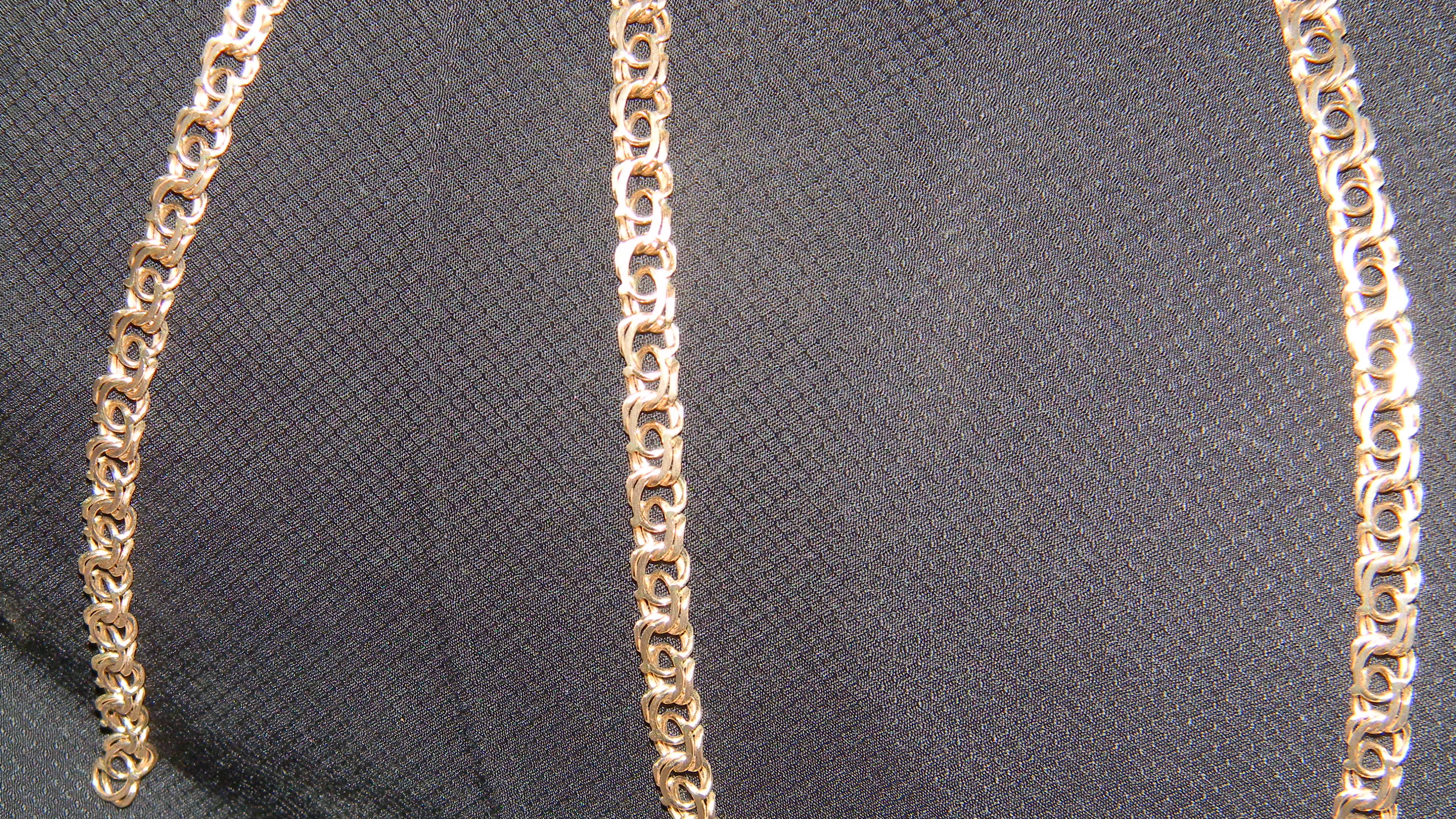

вот сегодня первый раз сделал. вроде арабский бисмарк... или нет?
после протяжки в цайзинге-
после обточки, шлифовки-
оно? :blush2:
Регистрация: 13.01.2013
Откуда: Крым.
Сообщений: 1953
Голосов: 107 / 38
ravant,
перетянул да сточил так что как лента. вначале был выгиб как у картье а потом перетянул а если не тянул при снятии грани был пяток а так как перетянул  грань пошла по всей длине проволки.
Регистрация: 12.11.2011
Откуда: с поезда
Сообщений: 394
Голосов: 13 / 7
Я до такого ещё... не дошёл, но сдаётся мне, что его нужно не тянуть, а катать. Тогда и плоскость будет, и запиливать меньше придётся. Так или нет?
 :trubka:
Изменено: parni6ka - 29.04.2013 00:43:31
И что? Я весь во внимании...
Регистрация: 02.03.2006
Сообщений: 1750
В друзьях у: 13
Голосов: 89 / 9
да его как бы и не нужно не катать, не тянуть. я его дергал в цайзинге только с целью калибровки по обоим размерам, ибо после выкрутки вело его непредсказуемо...

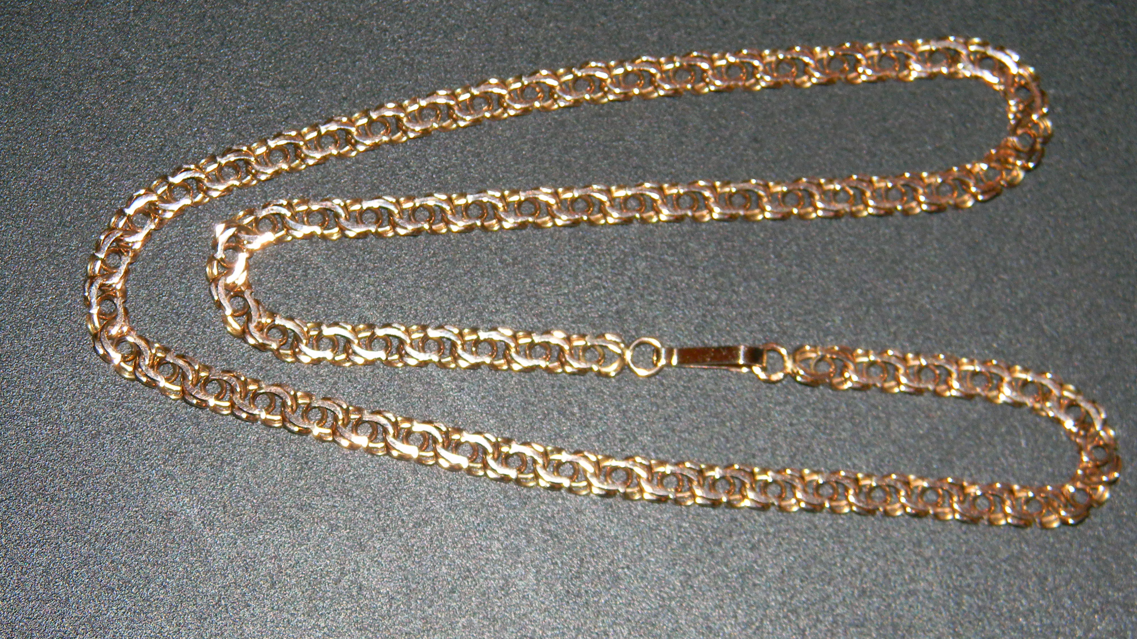

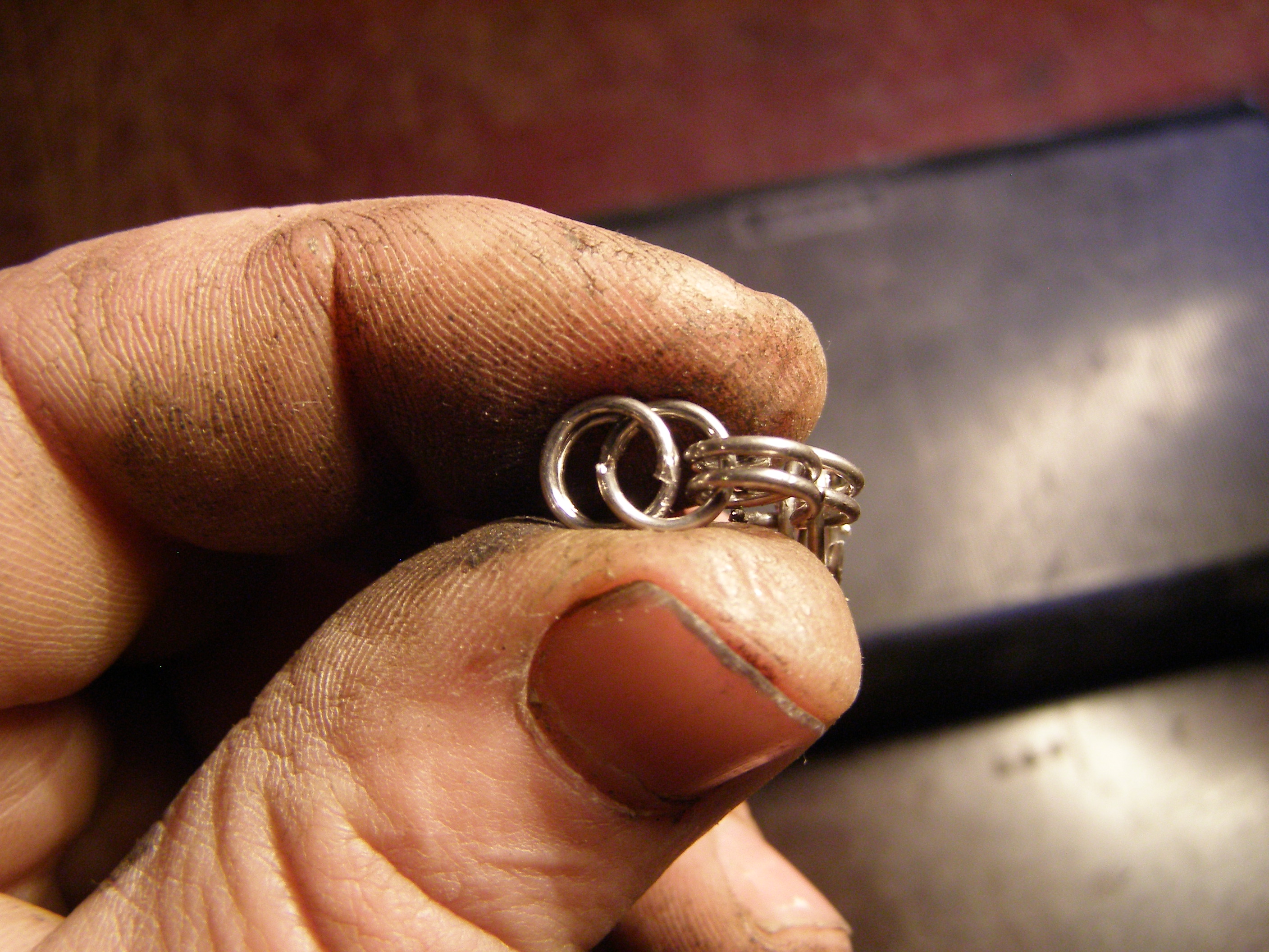

Всем доброго времени суток!!!!! ГОСПОДА ЮВЕЛИРЫ, прошу помощи вот в таком вопросе: делаю цепь "Арабский бисмарк" в серебре из проволоки 1,45 на ригель 5. Часть сделал раньше. Звенья до пайки не проворачивал (не разводил места пайки обычного бисмарка). И после пайки не выкручивал, а сразу катал в вальцах в одну сторону и протягивал в цайзинге. Получилось все красиво. Через неделю доделывал остальное и, блин, все делаю также, а результата нормального добиться не могу!!!! Звенья после прокатки получаются раздавленными и места пайки обычного бисмарка наезжают друг на друга. Переделывал уже 2 раза. Неправ, наверное, в том, что после пайки нужно звенья все-таки развернуть вручную, а потом уже катать, и катать в разные стороны??? Кто как делает подскажите ПОЖАЛУЙСТА!!!!!!!! Знаю что тема избитая и вопрос вроде бы простой, а вот не получается и все!!!!! Поэтому прошу Вашего совета и помощи!!!!!! Есть кусок цепи откушеный от цепи на ремонте (была длинная клиенту) - вот сделана очень профессионально. Все звенья ровненькие как на чертеже, а диаметр проволоки 1,6 - не так легко с ней работать. Хочу добиться такого же результата!!!!! Уж очень нравится мне это плетение!!! И еще подскажите, пожалуйста, как ровнять такие цепи после цайзинга. Она все равно когда висит - крутится. По частям руками или может приспособа какая есь???? Пишут "брать за два конца и внатяжку крутить". Но мне кажется, что крайние звенья перекрутятся, а середина не выкрутится!!!! ПОМОГИТЕ, ПОЖАЛУЙСТА, РАЗОБРАТЬСЯ!!!!!!! Буду ждать Вашего ответа, ато не хочется снова переделывать!!!!!!
Откуда: с поезда
Сообщений: 394
Голосов: 13 / 7
desperion,
Я лично, раскручиваю, как и любой бисмарк, за крайние звенья. В натяжку. Однако, это - "москвич", а не "араб".
И ещё. Ту, которая на среднем снимке, выровнять идеально уже не удастся, так как пайка усов производилась на разном расстоянии.
 :trubka:
Изменено: parni6ka - 28.11.2013 00:24:39
Регистрация: 17.09.2013
Сообщений: 35
Да с названием запара. Его по-разному называют. Да придется все в переплавку и учитывать нюансы! Блин!
