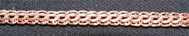

Тут я еще понял, что надо узнать на сколько нужно разводить звенья.
Таку цепь я раньше не делал, а вот решил все же пополнить свой запас опыта. И уже второй день как мучаюсь с плетением. Принцип плетения подобрал, там ничего сложого нет, но все равно пока проблема с разводом. То плетенка "жидкая" получается, расспадается, то тугая, что заводить полузвенья невозможно. |

![]() Я сознательно плохо обкусывал и запиливал. Просто хотелось побыстрее посметреть, что получается. Это же все-таки пробная цепь. Я ее делал из меди. |

Добавлено: 22.11.2007 19:31:31
неплохо для первого раза
тока усики нужно обтачивать т.к цеплять будет одежду.

Добавлено: 22.11.2007 21:05:34
Дык, я ж написал, что сознательно плохо обкусывал и запиливал.

Добавлено: 22.11.2007 21:14:10
я конечно извеняюсь, но помоему мы говорим о цкпи Византийка а фото скинуто цепочки Бисмарк.прав ли я?

Добавлено: 23.11.2007 12:16:21
Нет, это не "бисмарк". Это "византийка". Хотя у нас в Киеве ее очень часто называют "американка".
Для справки. Настоящее название "бисмарка" - "Гарибальди". |

Добавлено: 23.11.2007 19:17:49
я имел в виду цепочку королевскую или кайзер насколько знаю она же и византийка. вышло немножко не совсем то. просто друг друга не поняли. бывает.
