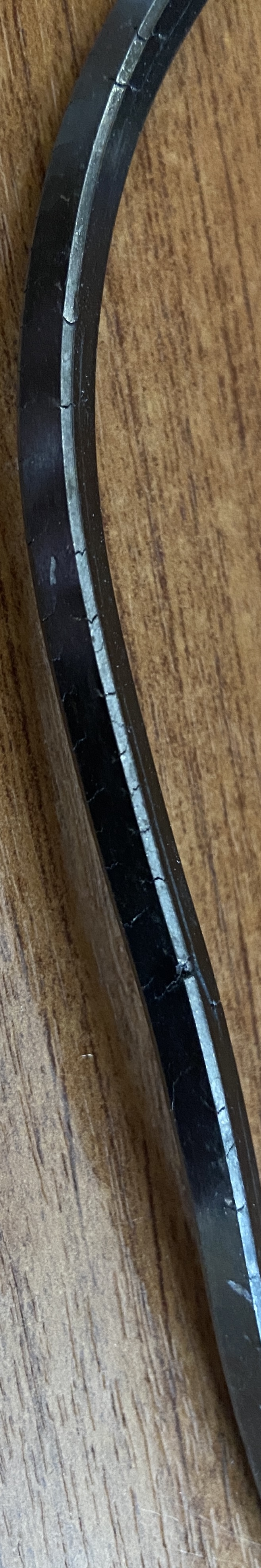

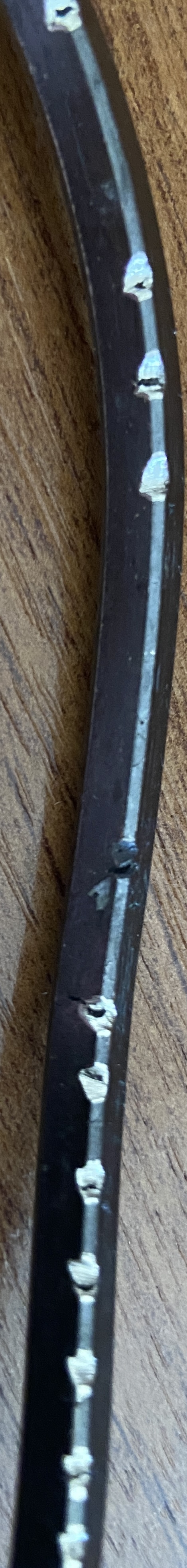

Добрый вечер!! Учусь прокатывать слитки нейзельбера через вальцы.
За один ручей на вальцах отжигаю 4 раза. Прокатываю очень аккуратно,  поворачиваю
на четверть оборота рукоятку на вальцах. И все равно прокат трескается!! Нейзельбер купил в гранулах у одного друга. Он занимался литьем. Состав нейзельбера не знаю. Латунь катаю хорошо.
В чем проблема не пойму, почему прокат начинает трескаться не знаю.. уже на первом ручье появляются по все у прокату  маленькие изломы.. дальше больше..
Подскажите в чем дело.

Так получилось , что я одну и туже «пулю».  Я переплавлял 3 раза и что получилось проводка начала волосться и трескаться. Хотя из того же самого сплава переплавленного 1 раз проволока получается нормальная. Значит что то выгорает..интересно , а что отвечает за пластичность в нейзельбере?

Так получилось , что я одну и туже «пулю».  Я переплавлял 3 раза и что получилось проволока начала волосться и трескаться. Хотя из того же самого сплава переплавленного 1 раз проволока получается нормальная. Значит что то выгорает..интересно , а что отвечает за пластичность в нейзельбере?
Valdim111976,
Возможен другой вариант (вероятность 90%).
Плавка-кислород-окислы. А они ух как "нехороши" в любом сплаве.
Именно в качестве ...
Пока.

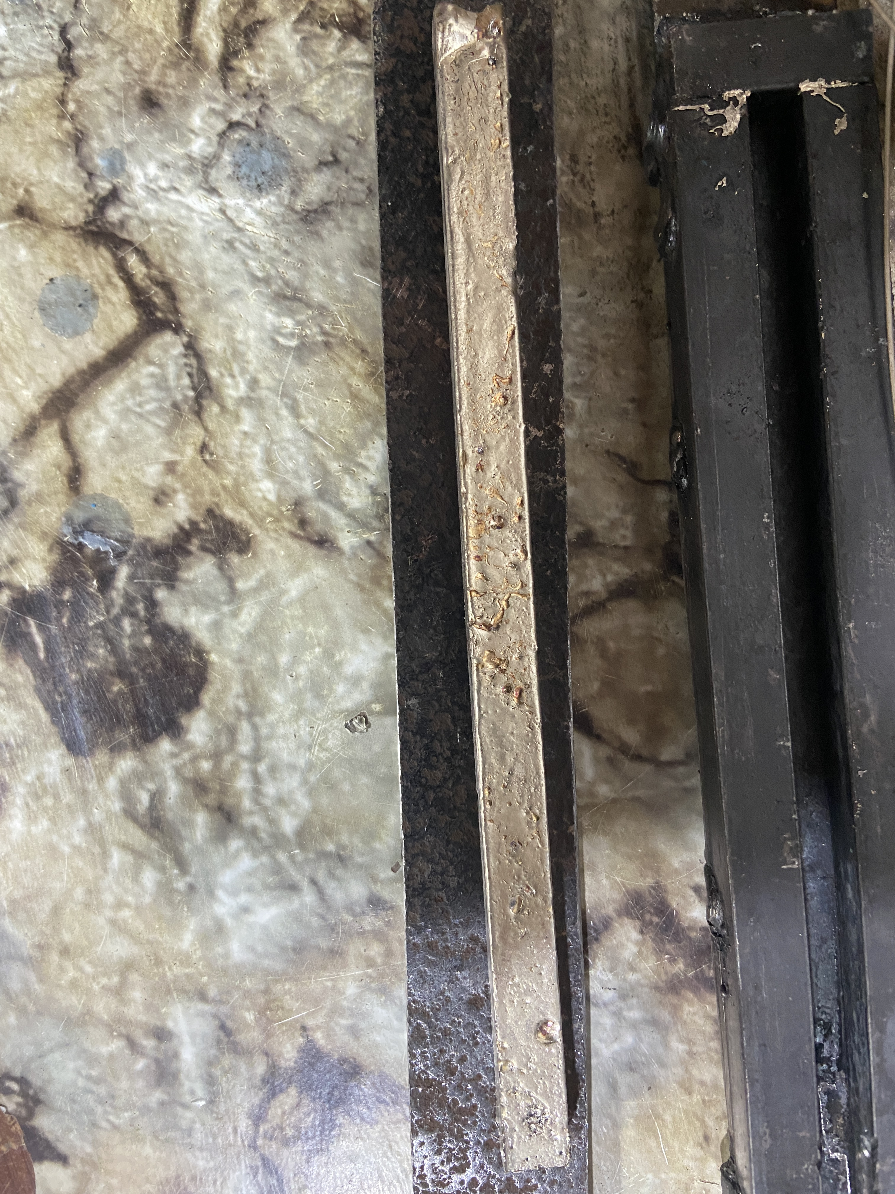

Плавлю в микроволновке.. начал добавлять буру. Лучше конечно. Но тигель сильно загрязняется….
Сделал отливку сегодня в самодельную вертикальную изложнецу . Грамм 100 за раз. Вроде получилось, но заметил , что на слитке есть «ямки». Кратеры вроде называются. Хотя в заводскую чугунную изложницу получается без кратеров.

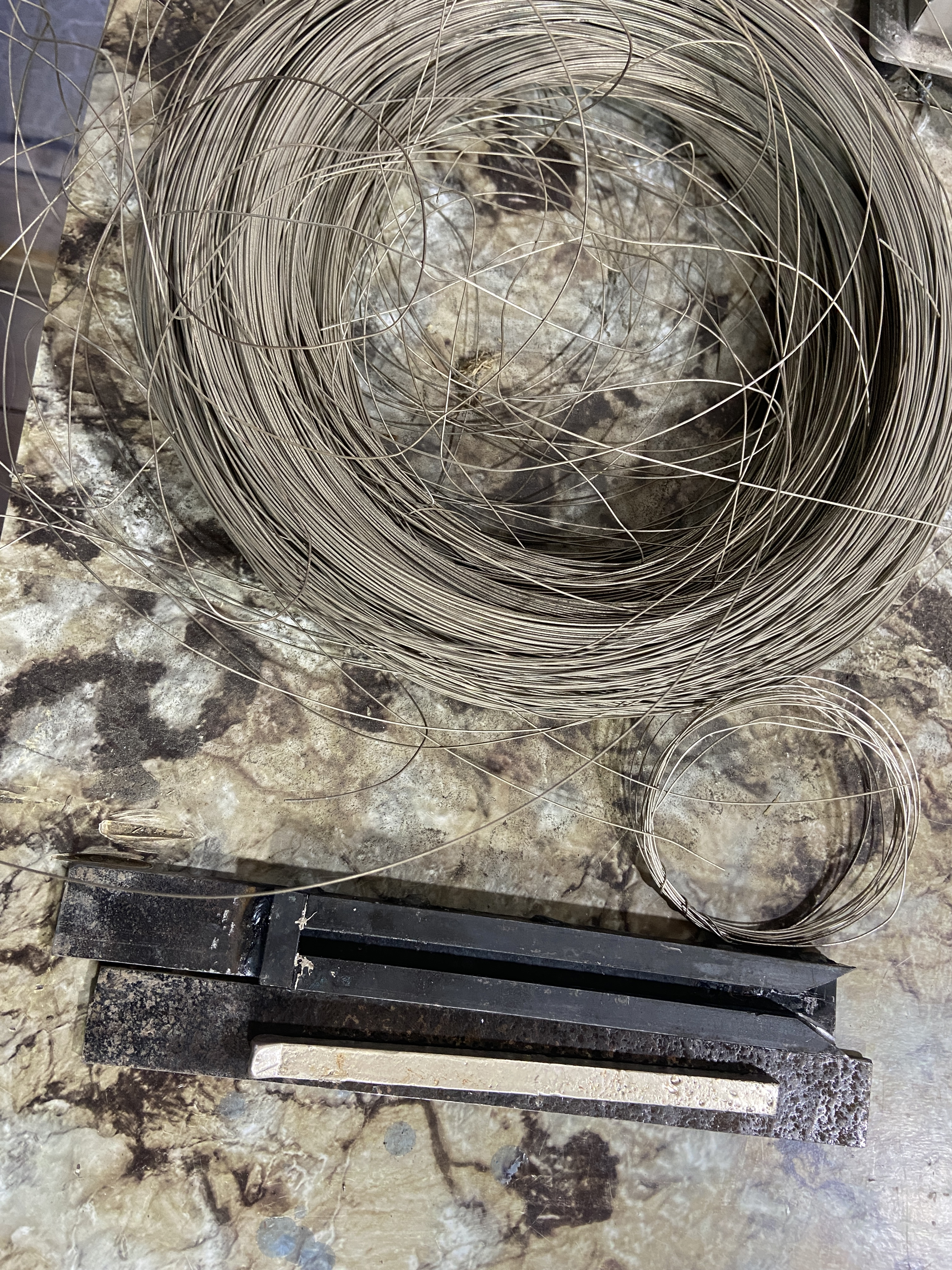

А там ещё бухта проволоки 0,6 мм 4,5 кг. Купил тоже , но уже у другого друга..)) очень небрежно  брал и по этому много концов.. распутываю , делаю маленькие моточки и в тигель..))

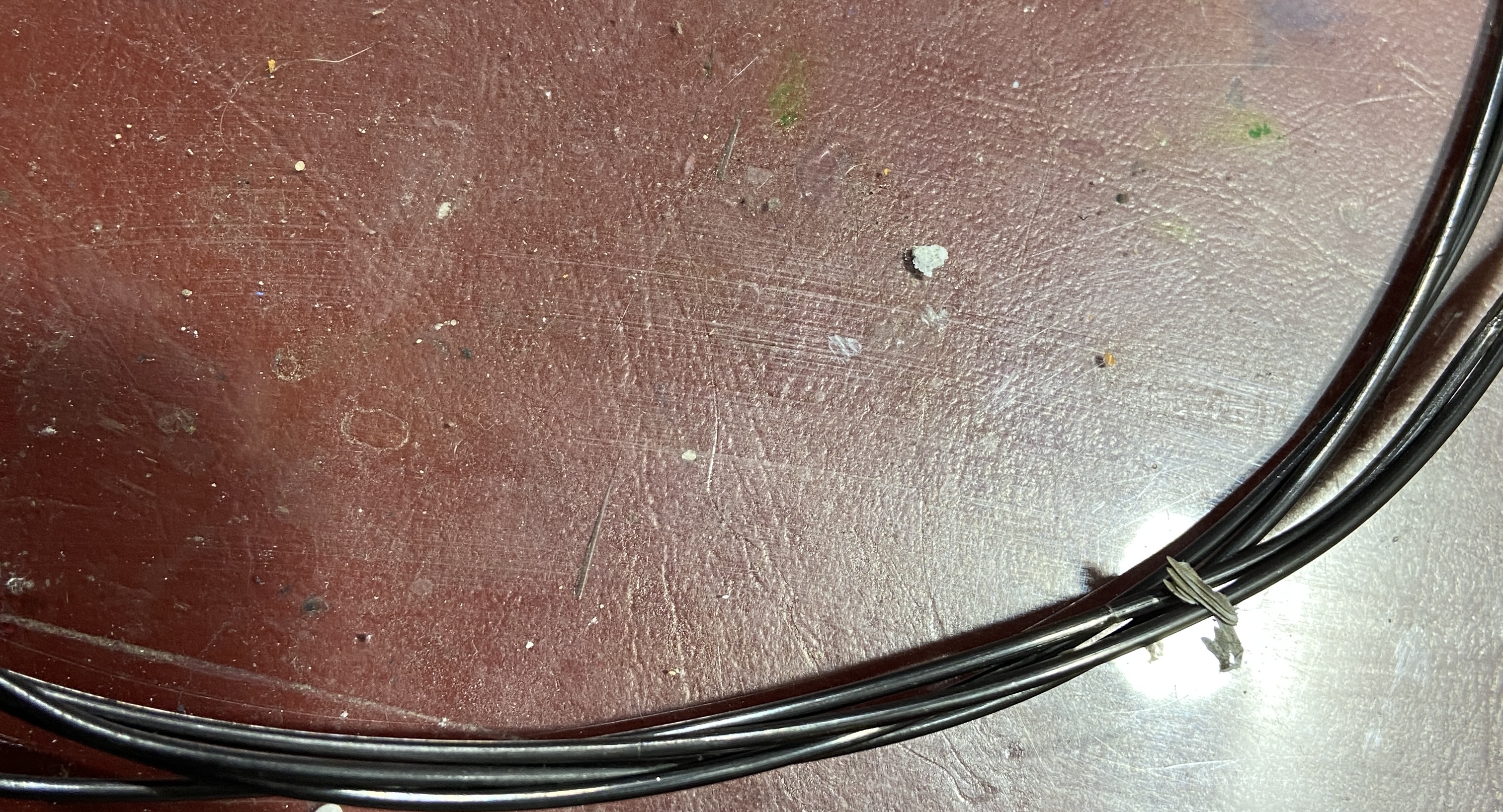

 Сегодня этот слиток прокатал. Получилась проволока 2 мм 4 метра..волосилась  очень мало. Трещин вроде не было..)) вообщем если этот сплав переплавить ещё 2 раза, то проволока начнет «трещать»..
Регистрация: 08.01.2018
Сообщений: 79
Голосов: 5 / 0
Их... не возникло желание банально продать как _уже готовый материал.
Проволока всегда один из "ликвидных"...
Бухта имеет не товарный вид ..  много проволоки перепутано,  много концов в бухте..
Сообщений: 79
Голосов: 5 / 0
Из этого слитка получилось около 10 метров проволоки 1,3 мм диаметром. Вроде даже и не волосилась.. одна проблема на проволоки в процессе волочения через фильеру, остаются следы от плоскогубц которыми я захватываю проволоку для протяжки. А так .. проволока хорошая получилась!!))
