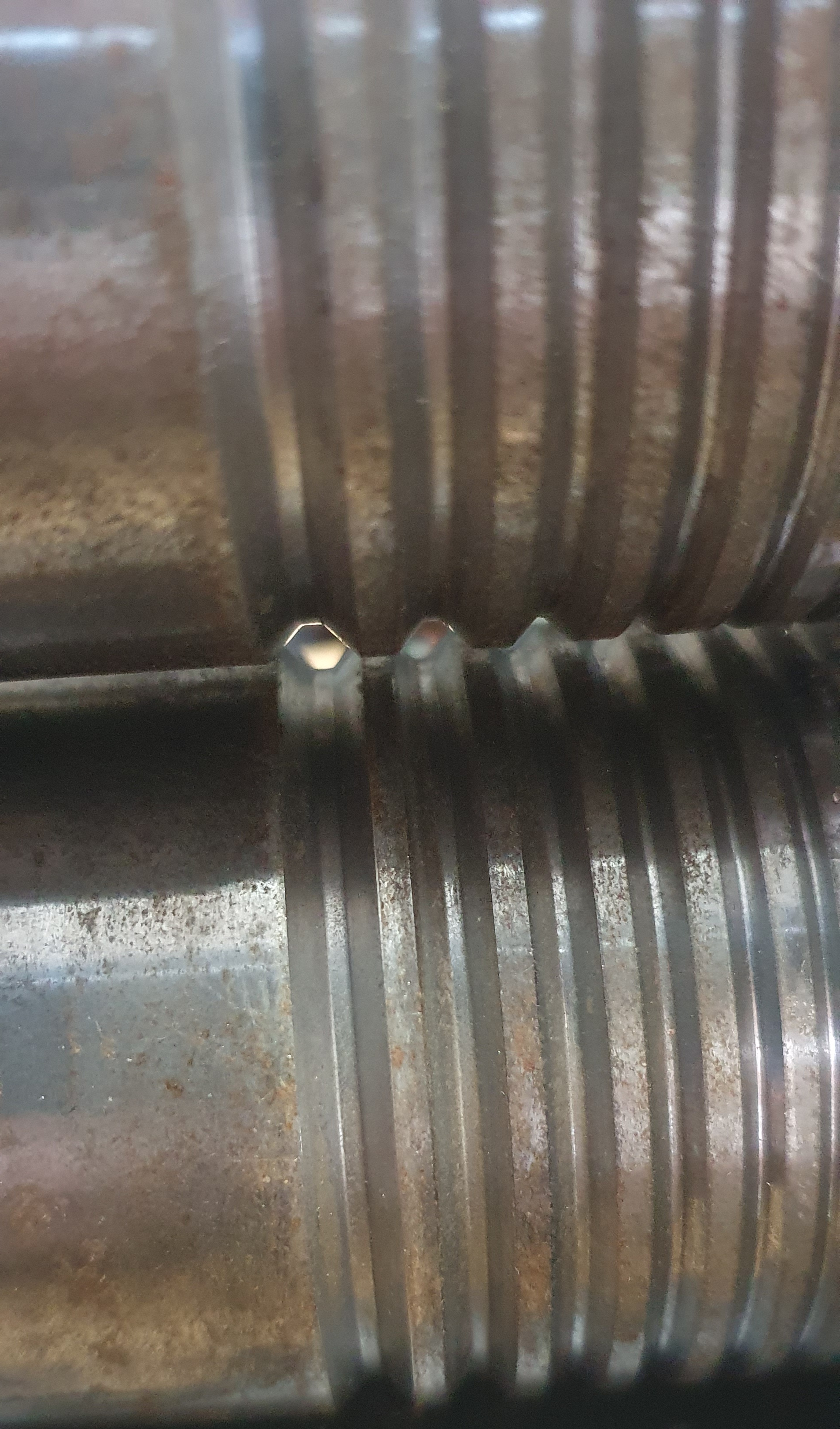

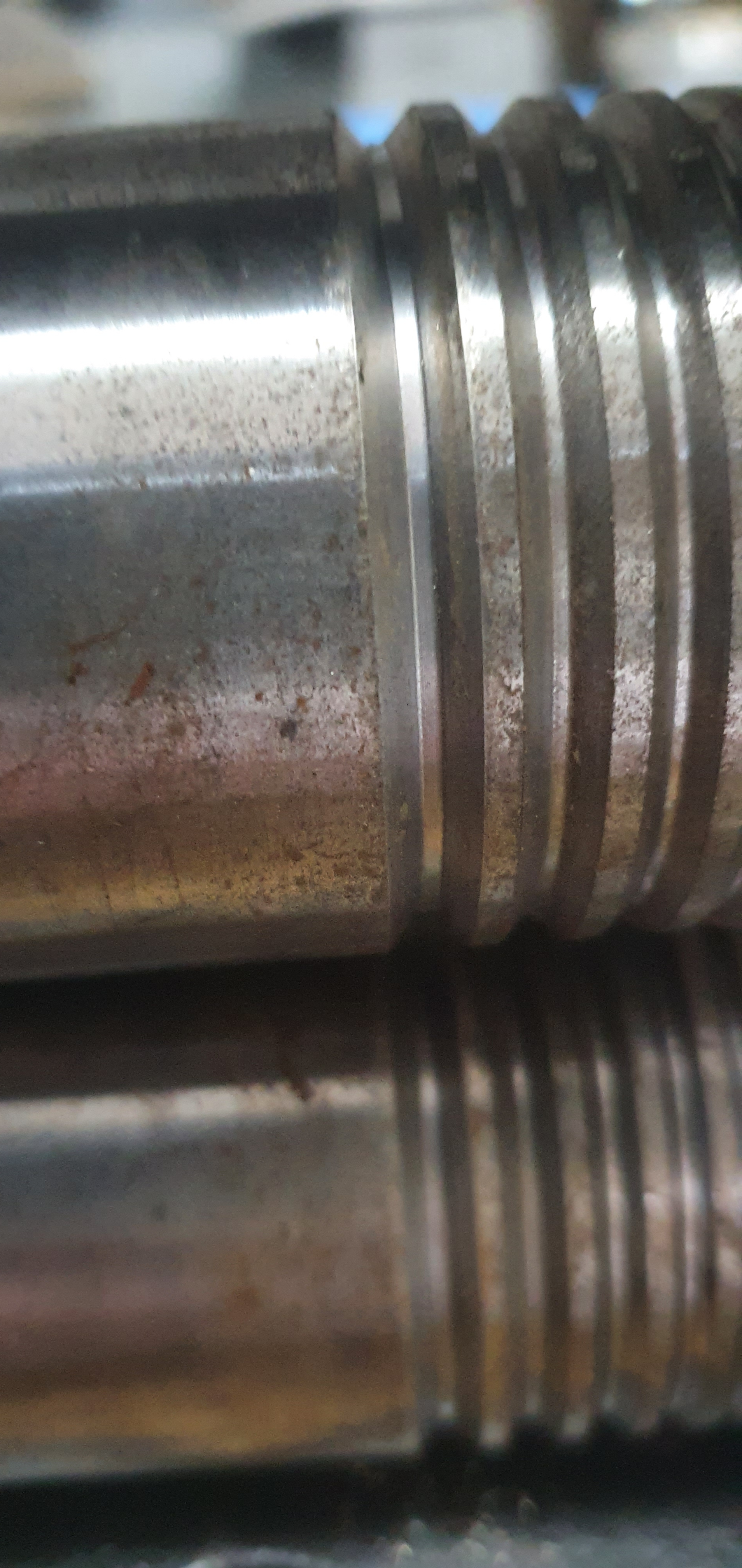

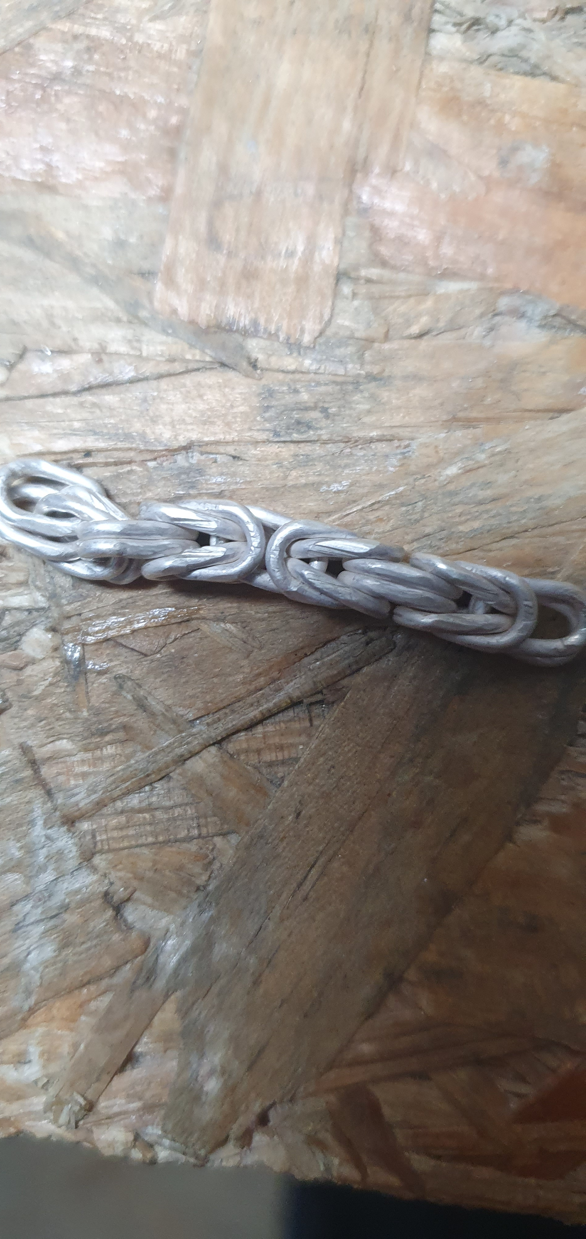

Здравствуйте, сначала я не говорю по-русски, я пользуюсь переводчиком. У меня проблема с лисьим хвостом, при прокатке внутри остаются глубокие царапины, которые не убрать даже подпиливанием, так как они слишком сильные. Где ошибка? слишком редкая пропорция? плохо прокатал или может плохой прокатный стан?

Что добавили- непонятно, но я бы лучше через цайзинг ровнял или квадрат.фильеры!

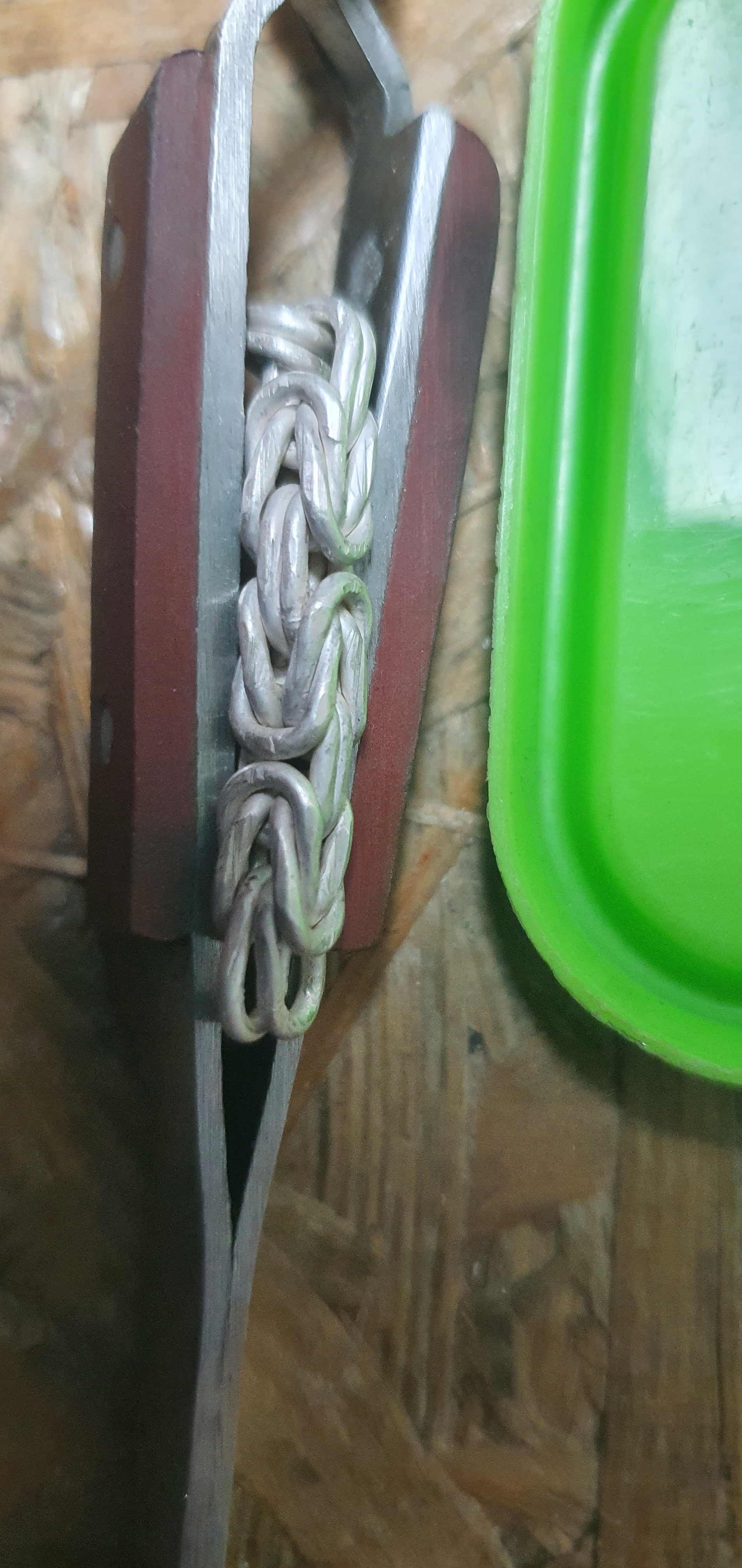

Romariooo,
мне кажется что он зажал цепь в обратный пинцет....

Мне кажется или вальцы у него с такими ручьями царапанными. Или перекатал цепь

Да ручьи шершавые и надо сводить постепенно и не катать с плотно сжатыми. Видно хактерный облой

do zdjęcia dodany jest tylko kawałek łańcuszka, reszta jest przetopiona, jedno zdjęcie jest na pęsetach, dzięki czemu widać wyraźnie co się dzieje

...профиль у ручьёв вальцов маленький-при прокатке краями ручья наносит глубокие вмятины..

В общем  при сборке лисьего хвоста нужно учитывать ваши возможности . Чем крупнее цепь планируется тем и  вальцы нужны крупнее, Иначе результат на фото. Углами подрезает.
Сильно вальцы сводить иди не сильно, если профиль мал то будет оставлять след.
еще бывают профили валов убитые или сделанные не правильно. Там ситуация еще хуже.
Тренируйтесь если нет  других вальцов.
как вариант   с малым шагом прокатывать плоскость. сначала одну сторону потом длругую. , до нужного ручья.
Цайзинг??  дело хорошее, но  вам там придется тянуть цепочку своими силами, чтоб обжать. а усилия будут не малые.
И да. Если недожать цепочку, то кольцо ( олвалы) будут прыгать , ( вылетать)
+Ну и пережимать тоже нельзя, ибо разрабатывать ее замучаетесь .
Нарабатывайте ваш личный опыт. По другому никак. Но не торопитесь. Прижали, посмотрели померяли .  и так далее
