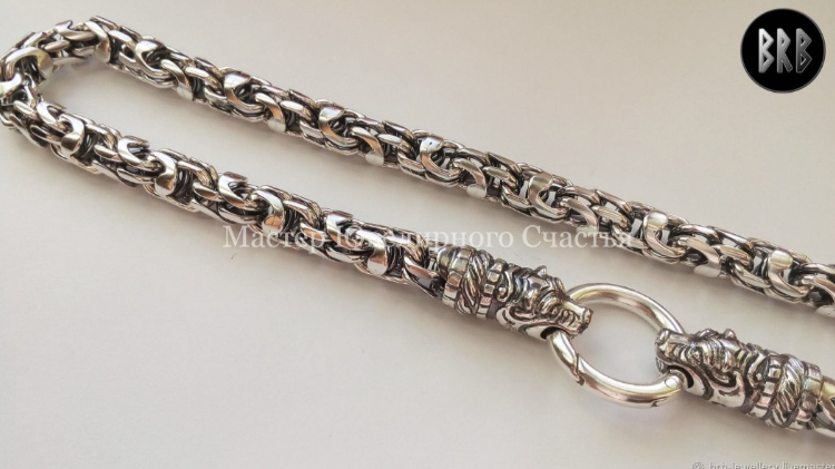

Спросили вот это. Раньше не делала. Вижу что похоже на Бисмарк, наверное даже когда-то пробовала сделать (видимо не получилось). Делали такое?
Я так понимаю что это оно же. Нашла подобное. Но почему так отличается от Бисмарка? Как-то заплетается иначе?

Это собирается как бисмарк, потом перещелкивается чтоб соединись усы и они же запаиваются. Пайка звена в 2 точках по усам. И дальше, помоему, даже никуда не выкручивается. Бывает что место пайки выпирает, тогда его утиками вжимал внутрь и запиливал вкруговую.

я не понял, что значит перещелкиваются?

Я так понимаю подкручиваются как в арабском.

Спасибо. Перещёлкивается через звено? Есть фото ваше?
