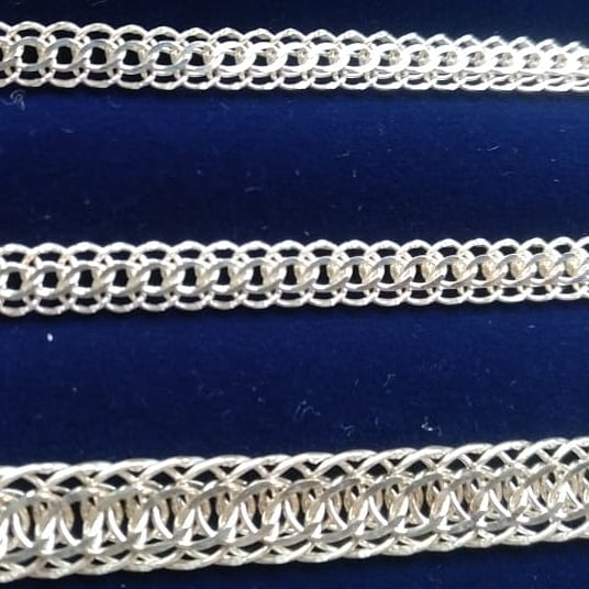

Всем привет! Писать много не буду.
 :gun_bandana:  Я цепник уже лет 8-9. Поработал много где - опыт есть.
Подробности к видео (ригеля, коэфф и другие тонкости) в инсте VERSAL.RUS
Тут я бываю редко, поэтому на все вопросы буду отвечать в инсте, ютубе и ватсапе.
Люблю делать цепи

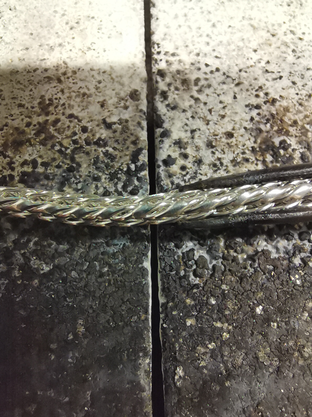

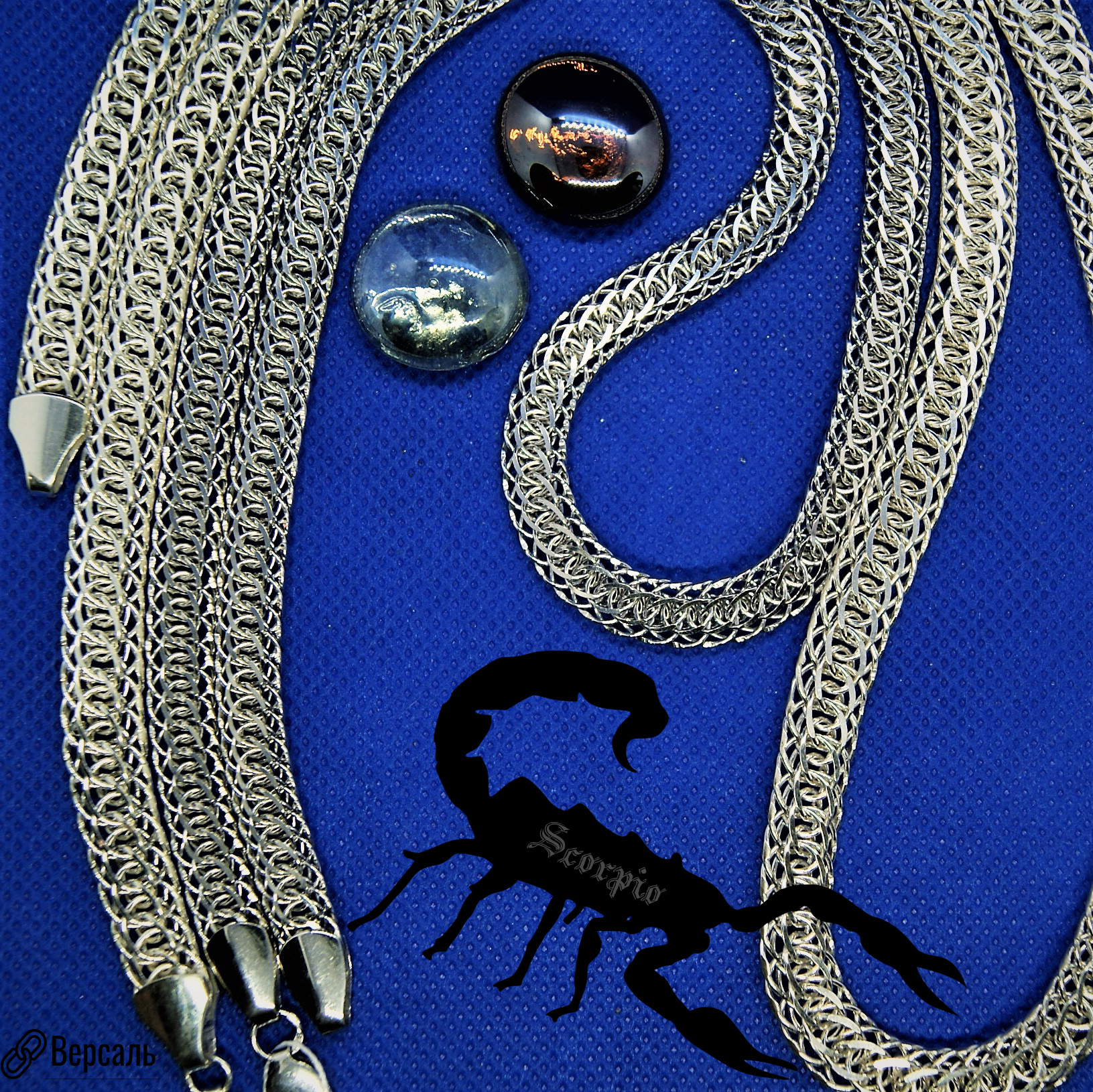

Вот так должны усы отталкиваться друг от друга, а не заходить друг под друга. Это обеспечивает ровность пайки цепи. Эту цепь делаю давно и знаю все тонкости. Задавайте вопросы в инсте @versal.rus. На форуме я редко бываю. Ссылку на видео в ютубе тут удалили, а сюда видео не получается загрузить. Кто то пожаловался, а альтернативы нету.

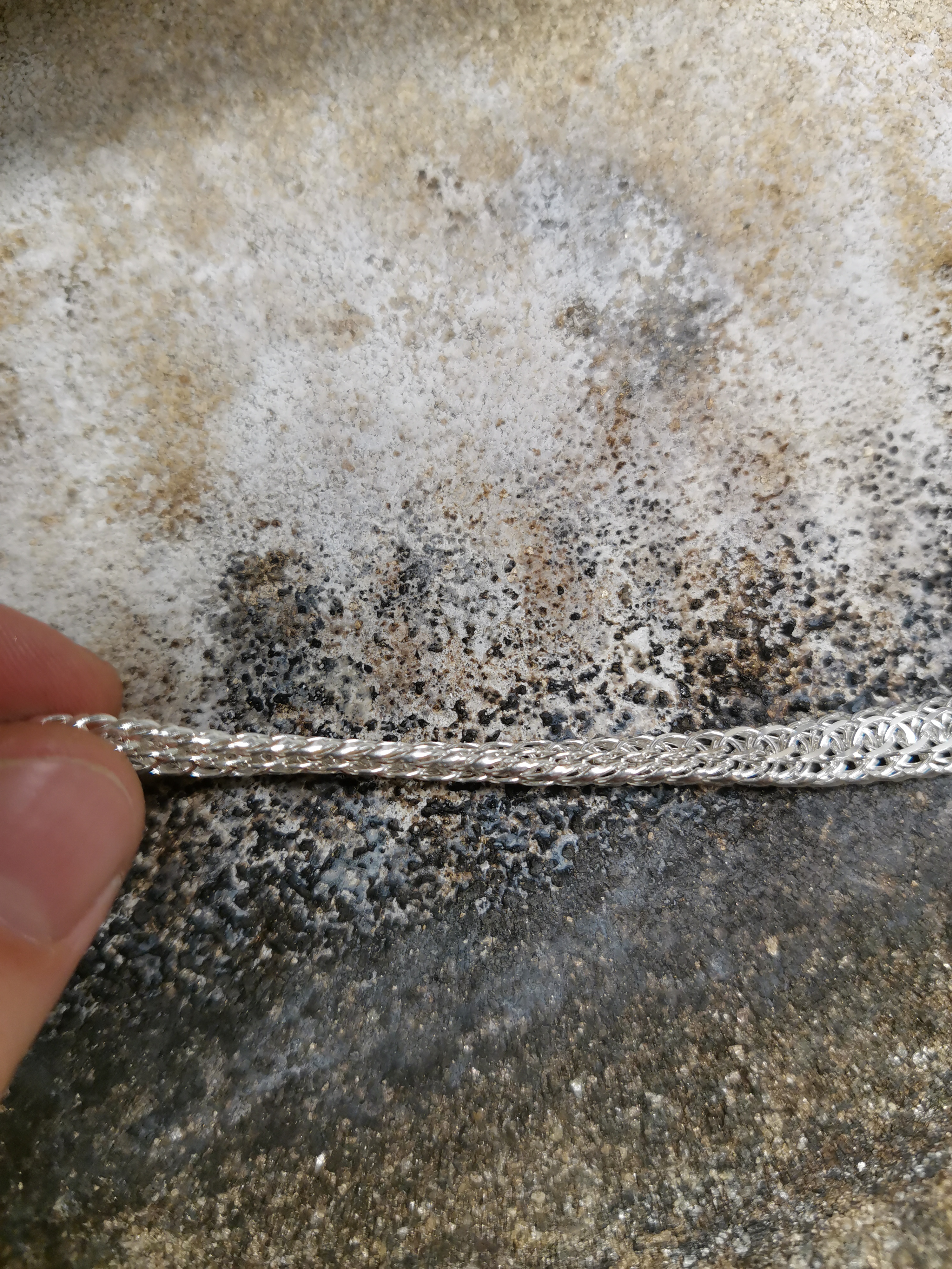

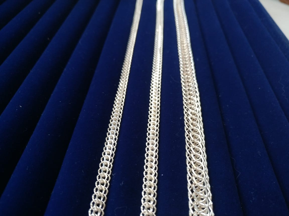

сегодня решил попробовать сваять вашу цепь.
Настроение было лирическое, поэтому надергал проволоки и...в бой!
Увы , атака захлебнулась, что в общем то, ожидаемо.
Первый блин, он ведь как известно, всегда комом.
Собрал, кое как два звена, первое - начальное, второе - "скорпионное".
Но вот, что меня смущает.
Хотелось бы узнать, откуда взялись эти цифры ?
Толщина бегунка на 0,6 скорп - 2,2 - 2,3 мм. На 0,7 - 2,4 - 2,5 мм.
По мне, так там нужно использовать бегунок где то в районе 2.8мм , не меньше.
Диаметр витка (наружный)- 4.2 + 0.6 + 0.6 = 5.4мм.
Этот виток должен вкручиваться внутрь пружины шириной - 2.3 + 0.6 + 2.3 = 5.2мм
Если учесть, что проволока нагартована и при таких параметрах сильно пружинит, то как вы раздвигаете витки бегунком 2.2-2.3 мм ?

Вот комментарии к видео:
Пояснение к видео.
Скорпион - цепь не сложная, но вредная. Первые экземпляры, скорее всего, пойдут на переплавку.
Но не стоит унывать. С каждым разом будет все лучше и лучше.
Советую начинать с 0,6 проволоки, ригель 4,2.
Вообще на эту цепь коэффициент 7. Ригель большой. Нужно внимательно накручивать пружины.
Толщина бегунка на 0,6 скорп - 2,2 - 2,3 мм. На 0,7 - 2,4 - 2,5 мм. Делается обычно из медной проволоки, прокатанной через вальцы. Это очень важно. Не стоит делать узкие пружины, а затем их вытягивать - цепь будет кривая.
Сборка похожа на питон, только пружина продевается через два звена. На видео видно.
Пайка, как питон.
Обстрижка, как питон.
Выкручивание, как питон.
Протягивание через вальцы очень аккуратно - раз за 5-6 по немногу, иначе будет кривая.
Затем запил и шлифовка. Я уже приноровился на алмазку.
Я понимаю, что не все сразу понятно. Но нужно пробовать. Пересмотрите видео несколько раз. Все нюансы видно. Ставьте паузу, изучайте. Я готов отвечать на вопросы.
