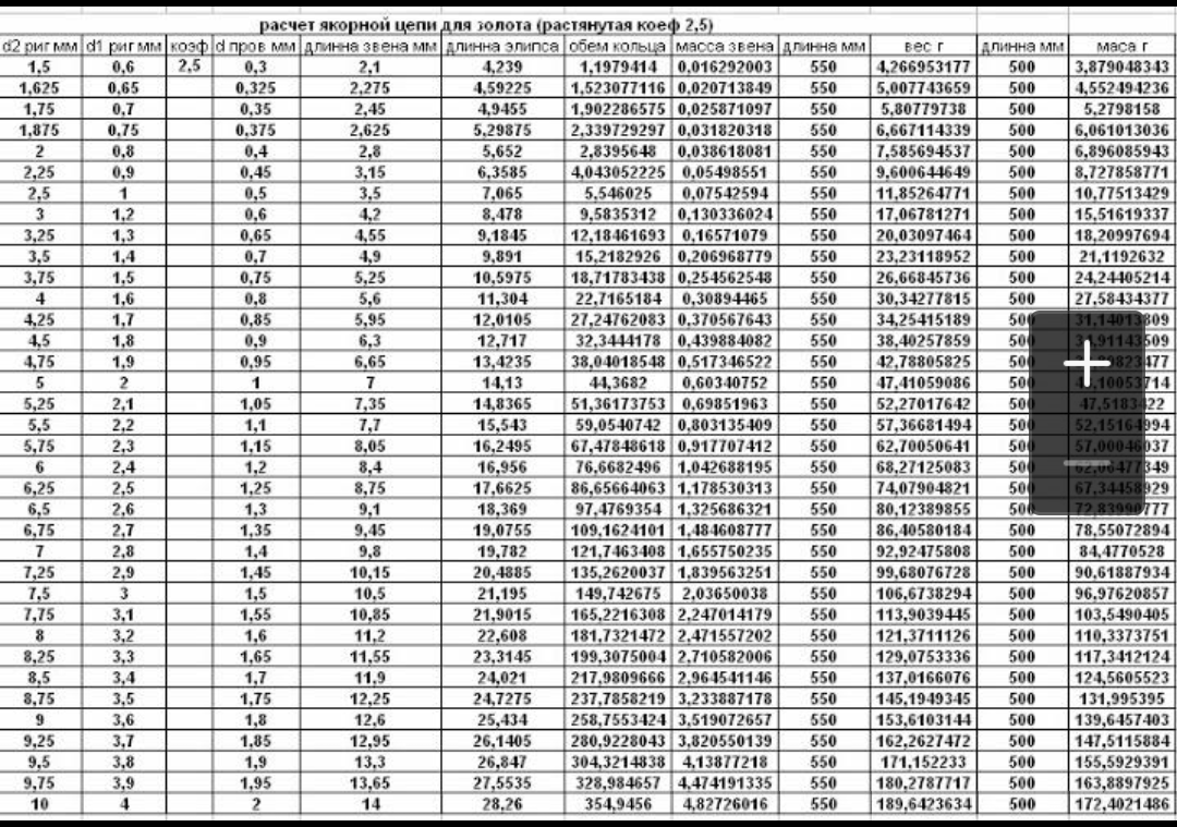

Регистрация: 09.06.2020
Сообщений: 6
Есть такая таблица, но верна ли она не знаю. Судя по этой таблице проводка должна быть 1.5
Регистрация: 06.11.2013
Сообщений: 22
Артем Шапель,
есть на 120 гр 62 см проволка 2,4 ригель 5. и снова не знаю обточеная или нет :) .
Сообщений: 6
Если кому надо, проволка 2.0 ригель 4.35 вес на 58см 78гр в золоте, не обточеная.
