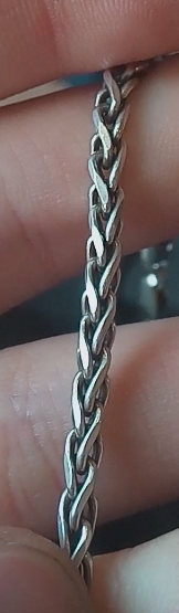

Увидел я на руке у своего директора вот такой браслет, и сразу захотелось повторить.
Беглый осмотр показал, что она как будто сплетена из двух панцирных цепей с противоположным закручиванием, но название этого плетения я так и не нашел.
Да и метод изготовления оставляет вопросы, ведь получается его надо делать из уже закрученных звеньев.
Друзья-ювелиры, подскажите, как это чудо называется, и как его делать.
Заранее спасибо!

Название не скажу а изготовление несложное но немного нудное.... Сначала делаете одну панцирную с выкручиванием звеньев в одну сторону, а потом вплетаете  и по одному выкручиваете в другу сторону...   Надеюсь несложно описал технологию

Djimiko, то есть это надо сперва сделать две панцирные (причем запаять их), потом раскусить, и сделать уже эту? Оххх...

нет сначала делается одна цепь, собираете , паяете и выкручиваете полностью всю цепь....   а перпендикулярную цепь по одному звену набираете....  по одному вставляете паяете и выкручиваете в противоположную сторону....   раскладки цепей одинаковые...   наверно можно и как вы описали поступить, если в гнутере выкручивать непаянные звенья а потом их по одному вставлять и паять
Изменено: Djimiko - 29.11.2019 16:16:29
Не выйдет, непаянные. Деформирует сильно.

Это классический колосок, только рыхлый и из кругляка. Есть тут темка старая.

эту цепь делаеться быстрей -набираете звенья потом паяете и выкручиваете в разные стороны.В ней есть один затык это точное соотношение ригеля и проволоки . Если ее приплюснуть по плоскости то это название ложная пальма а если квадратом то колос

Нет не скажу но скажу другое при присовке втутренее звено уходит вперед и если сделаешь плотное то станет колом. Записи было много но клянусь с переездом на дом не могу найти-сегодня потратил целый день чтоб найти блокнот самому нужен но безуспешно . Но есть витринная цепь могу сфоткать как положено
