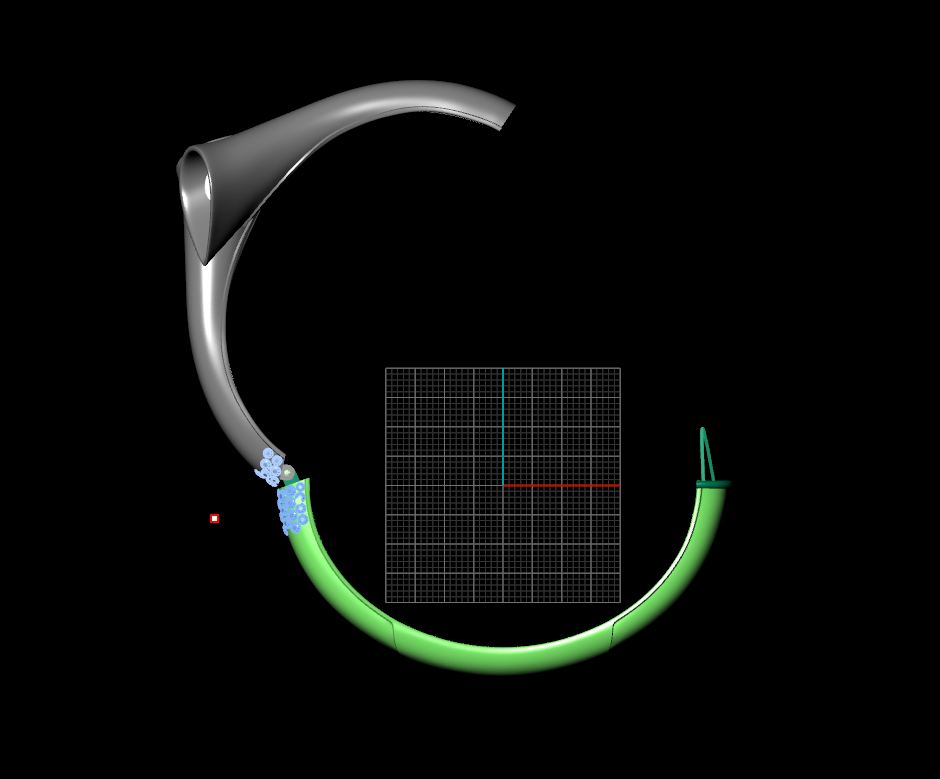

Serpent Bohème на стадии сборки споткнулись о шарнир - ну не работает так как  смоделили МОЖЕТ КТО СТАЛКИВАЛСЯ???????ПОМОГИТЕ !!!! ИДЕИ КОНЧИЛИСЬ
Изменено: Max_xl - 14.11.2019 14:03:48
А как вы смоделили?

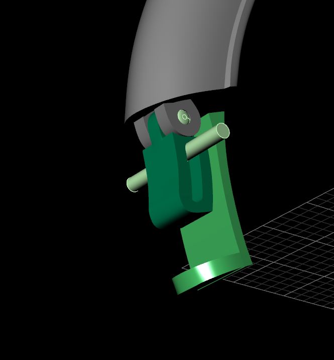

предполагает пружину для выталкивания шарнира
Регистрация: 03.01.2012
Сообщений: 29
Max_xl,
НЕ РАБОТАЕТ

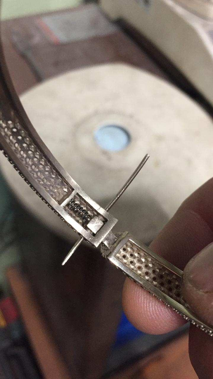

Может наоборот все таки, пружина не выталкивает шарнир, а стремится втянуть обратно в корпус браслета.А когда идет открытие  части браслета упираются друг в друга в нижней точке и стремятся вытянуть подвижный элемент.....

Вот на картинке я вижу под пальцем какой-то элемент , возможно, ось находится между "головками" браслета, а под пальцем-не очень сложный замок.

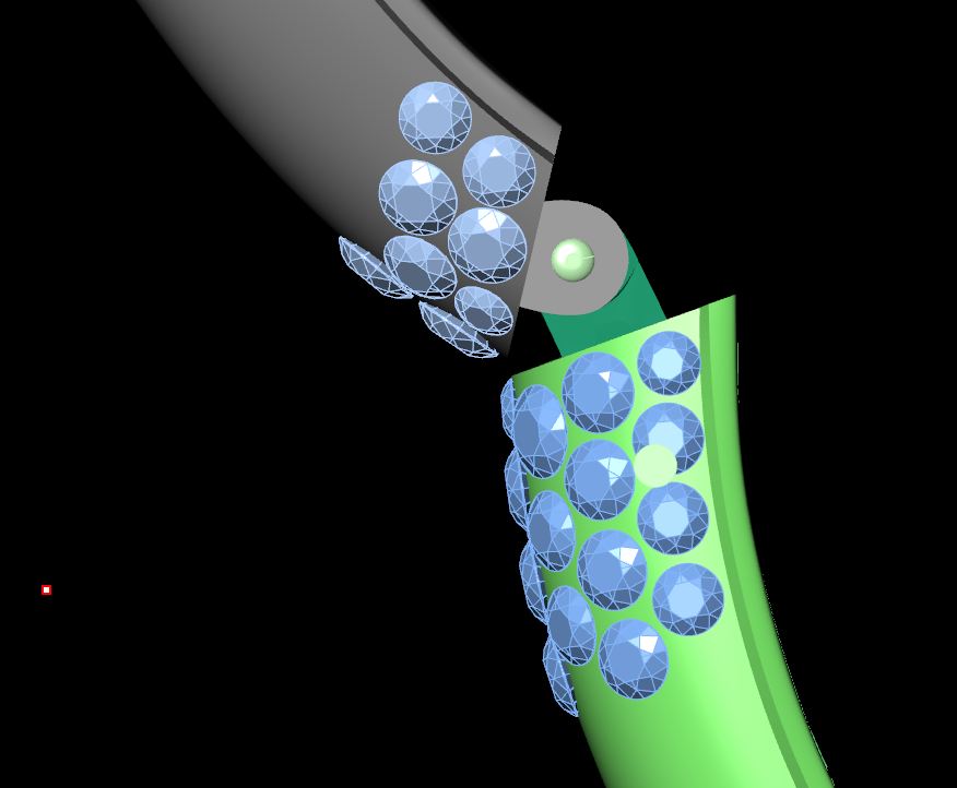

Вот сюда пружину на сжатие
Алексей Лавлинский
Регистрация: 11.12.2010
Сообщений: 4222
Голосов: 846 / 2
Или сюда на растяжение
Алексей Лавлинский
Сообщений: 4222
Голосов: 846 / 2
А в этом месте точка опоры.В " воздухе" , как у Вас на картинке они не должны находиться.
Других идей нет.

Эльген,
ставили не работает
Сообщений: 29
alex xxx,
не работает на выталкивание

Может там в оригинале и пружина конечно, от боушерона можно всякого ожидать... но сомнительно, что там именно такая конструкция. В любом случае, такая пружина работать не будет, слишком мелкая. Опять же, два края браслета упираются друг в друга, это место быстро замнется, а там еще камни вплотную к краям... Я бы делал обычный шарнир, ну или толстый флажок,  по типу как в швензе. Толстый, что бы его можно было камнями закидать, у вас же там всё в камнях.
ПС: и так близко к краю камни не ставят, выпадут они.
Изменено: trubotchist - 15.11.2019 18:41:00

согласен. идея был в том что бы при открытии выезжал шарнир и открывался..... но блин не сработало

Дмитрий, но в оригинале, что на фото в первом посте, нет никаких камней в теле браслета.
А пружины наверняка есть.Может быть какая пластинчатая еще снизу поддавливает, чтоб люфты всякие убирать и эластичность открывания создавать.
А если шарнир должен выезжать при открывании, то мне непонятно, какой же элемент конструкции дает ему  "команду" на это выезжание, что снимает его с " предохранителя" и заставляет выезжать ?и какая сила должна его обратно во взведенное положение поставить?
Если только там есть защелка, которая при открывании( когда браслет только чутка идет на излом) высвобождается и выталкивает шарнир, а при закрывании надо надавить на весь браслет, чтобы щелкнул и замок открывашка и замок в шарнире.Сложно это ....

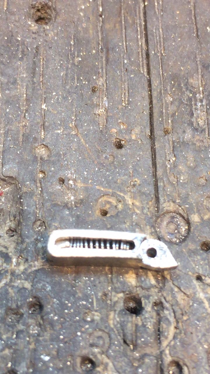

Регистрация: 25.10.2007
Откуда: ВБК
Сообщений: 3269
Голосов: 140 / 27

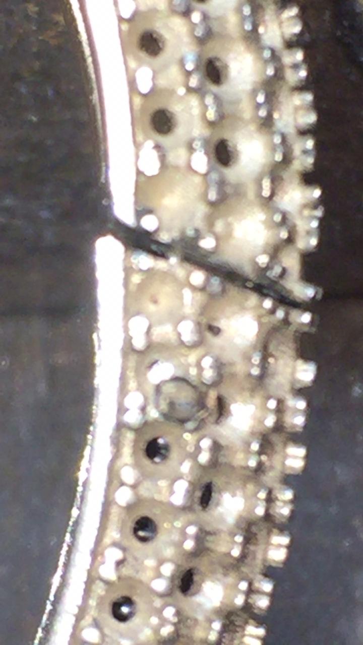

в оригинале ... нет никаких камней
там всякие есть)
и вот, непонятная "юбка"

(alex xxx 16.11.2019 09:40:10) в оригинале ... нет никаких камней
там всякие есть)
Не знал, смотрел на выложеную картинку.
Сообщений: 29
огреС,
это кнопка открывания
