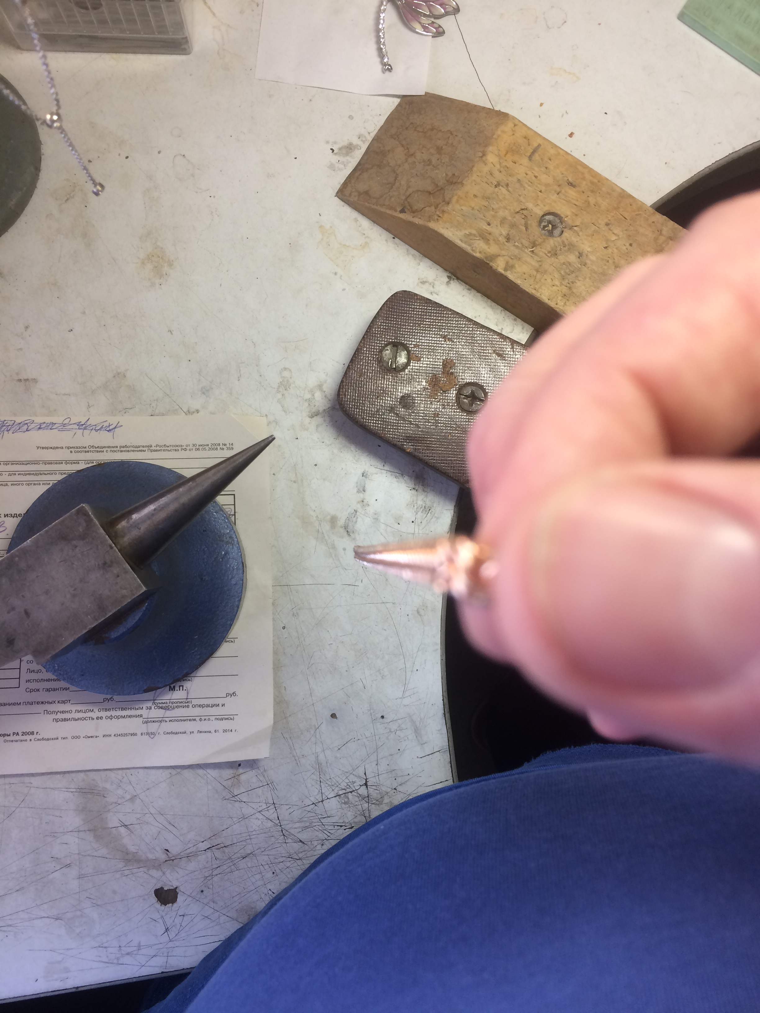

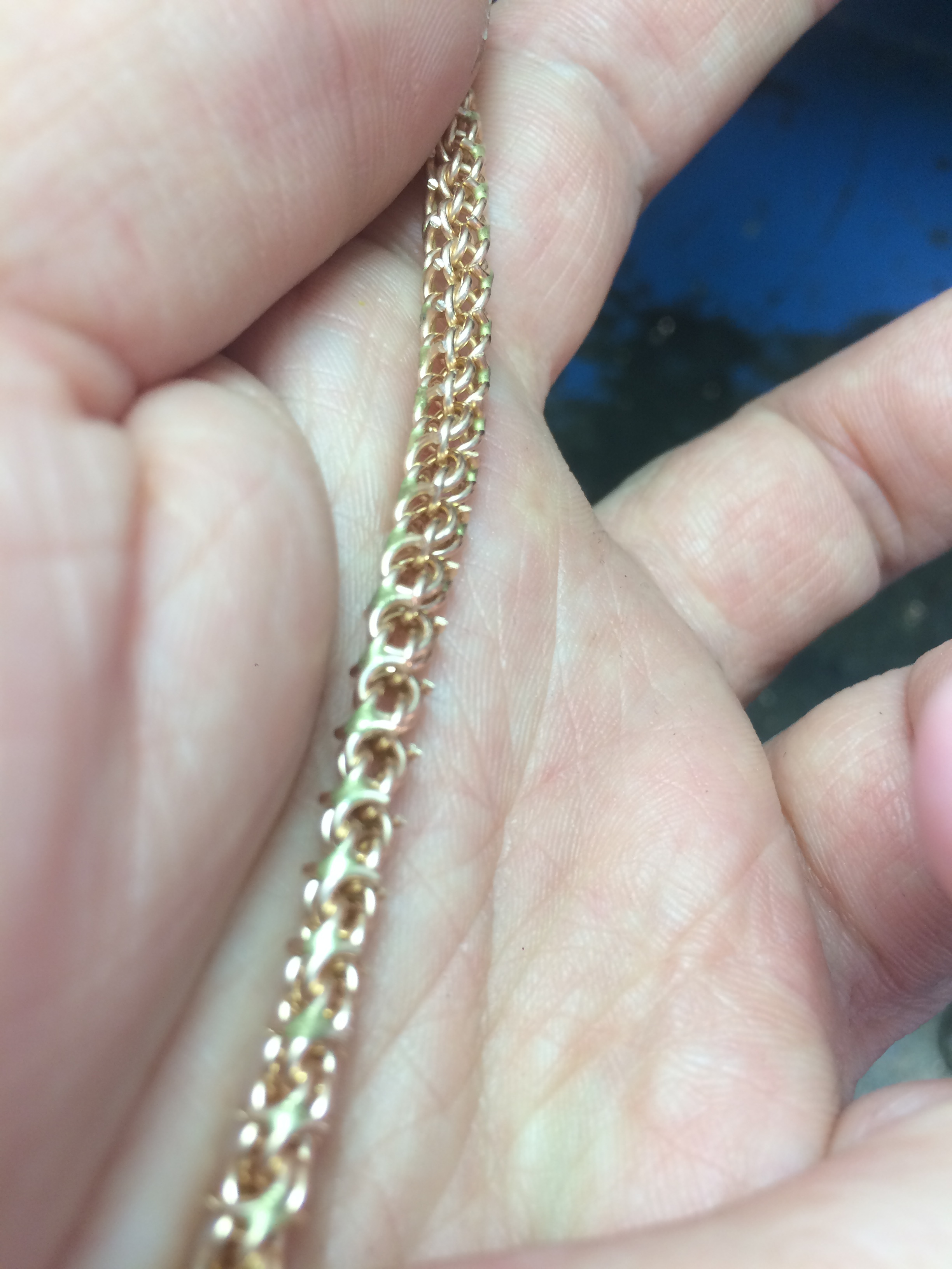

Добрый день. Решил поделиться способом которым я приплющиваю бисмарк. Возможно для кого то не открою америку и способ известен всем, но в свое время сам до него дошел, в нете подобного не находил и не встречал чтобы кто то так же делал. Возможно для новичков этот материал будет полезен.
Смысл в том, что после спаивания усы обкусываются не под корешок, а как на шестипаечный бисмарк.

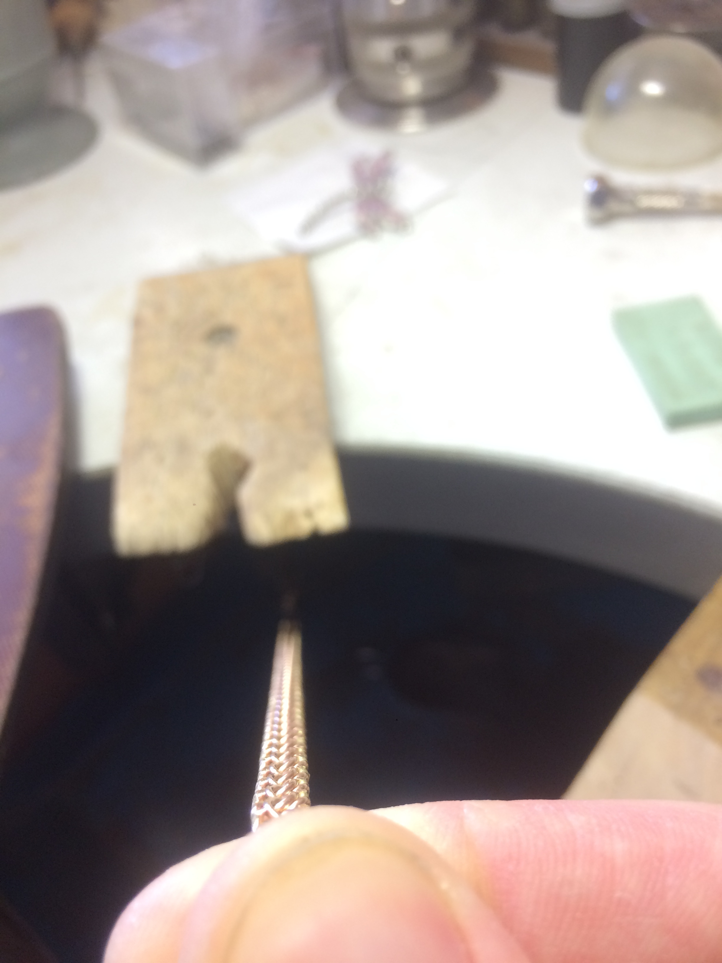

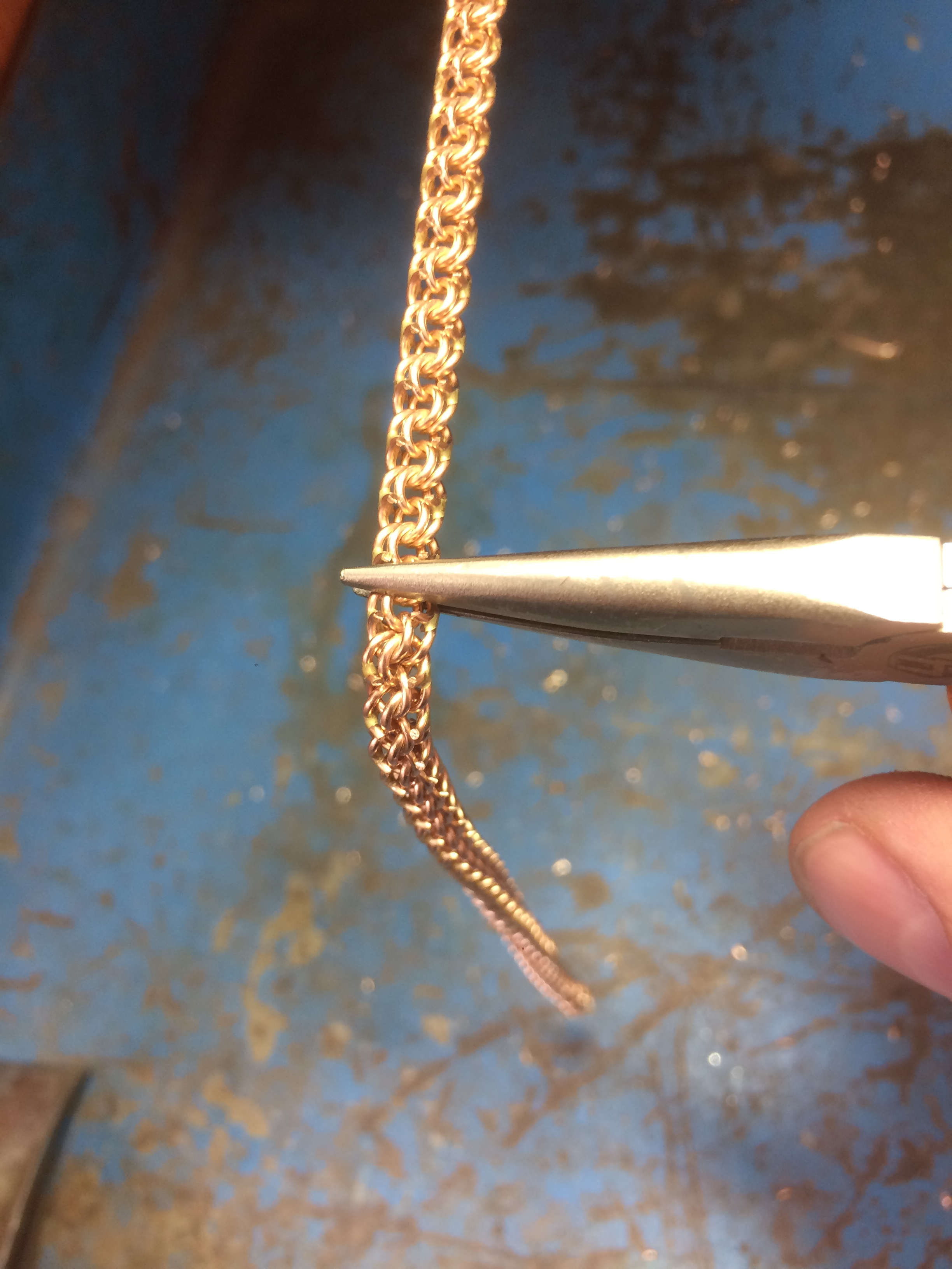

Далее берем плоскогубчики узкие и обжимаем цепь в соединении звеньев, между усов как на фото, проходим все полотно, переворачиваем и проходим снова
Изменено: Кировчанин - 21.04.2019 13:27:51

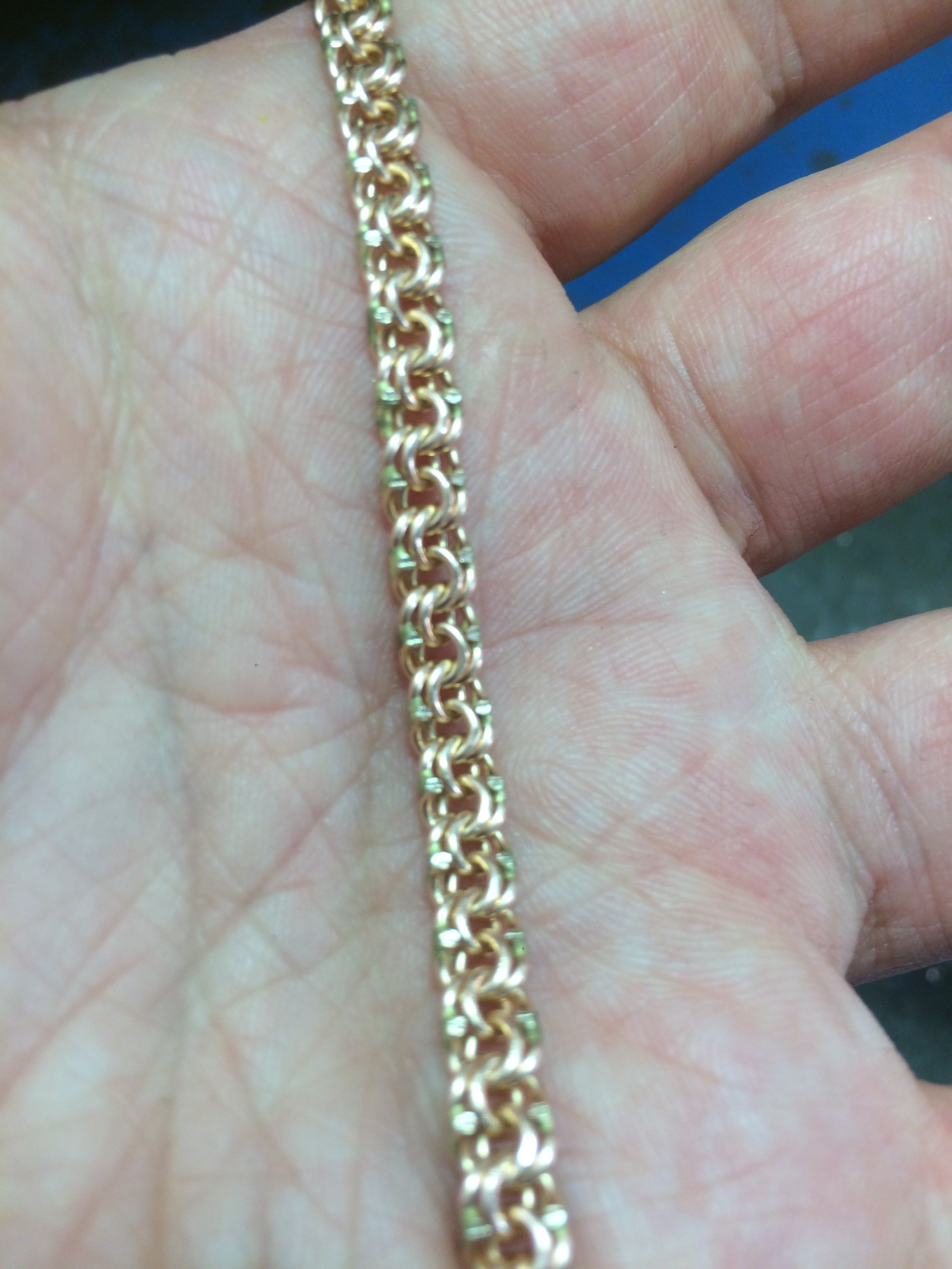

Такой способ нам дает после обкусывания остатков усов их плотное прилегание к колечкам раз, идеально ровную цепь без применения цайзингов и даже протяжки через валы два.

И если не было каких либо косяков при сборке цепи, то после такого приплющивания полотно не надо выкручивать, не надо ровнять, все получается максимально ровно, остается только красиво опилить.
Есть нюанс с мелкими цепочками, их главное не передавить, пойдет винтом, но это и так ясно.

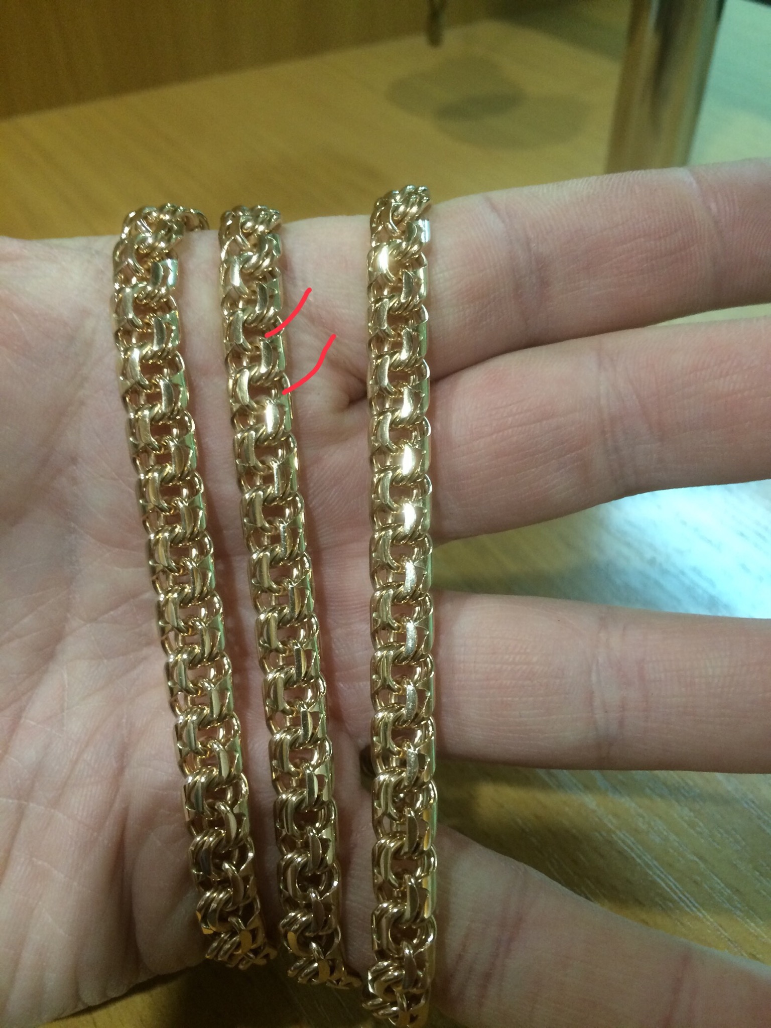

Уж как смог телефоном) изначально на поиски способа обжимания меня толкнуло желание сделать аккуратную цепь, без недоразумений в виде следов кусачек на ювелирном изделии, как на фото. Но никто из обучавших меня в свое время ничего в этом плане предложить не мог, плющили и винтовым прессом подкладывая с боков два ригелечка, а сверху цепи железную пластину, и в маленьких тисочках считая сколько надо сделать оборотов, а потом всё в валы. Результат меня лично не устраивал и начались поиски и эксперименты.
Несмотря на размытость фотографий лишь бы был понятен алгоритм действий, а кто захочет тот попробует, особенно я думаю новичкам полезно было бы, пусть сразу по хорошему учатся.
Если что то непонятно спрашивайте, расспишу. Можете попровать на кусочке серебра, уверяю эта метода работает.

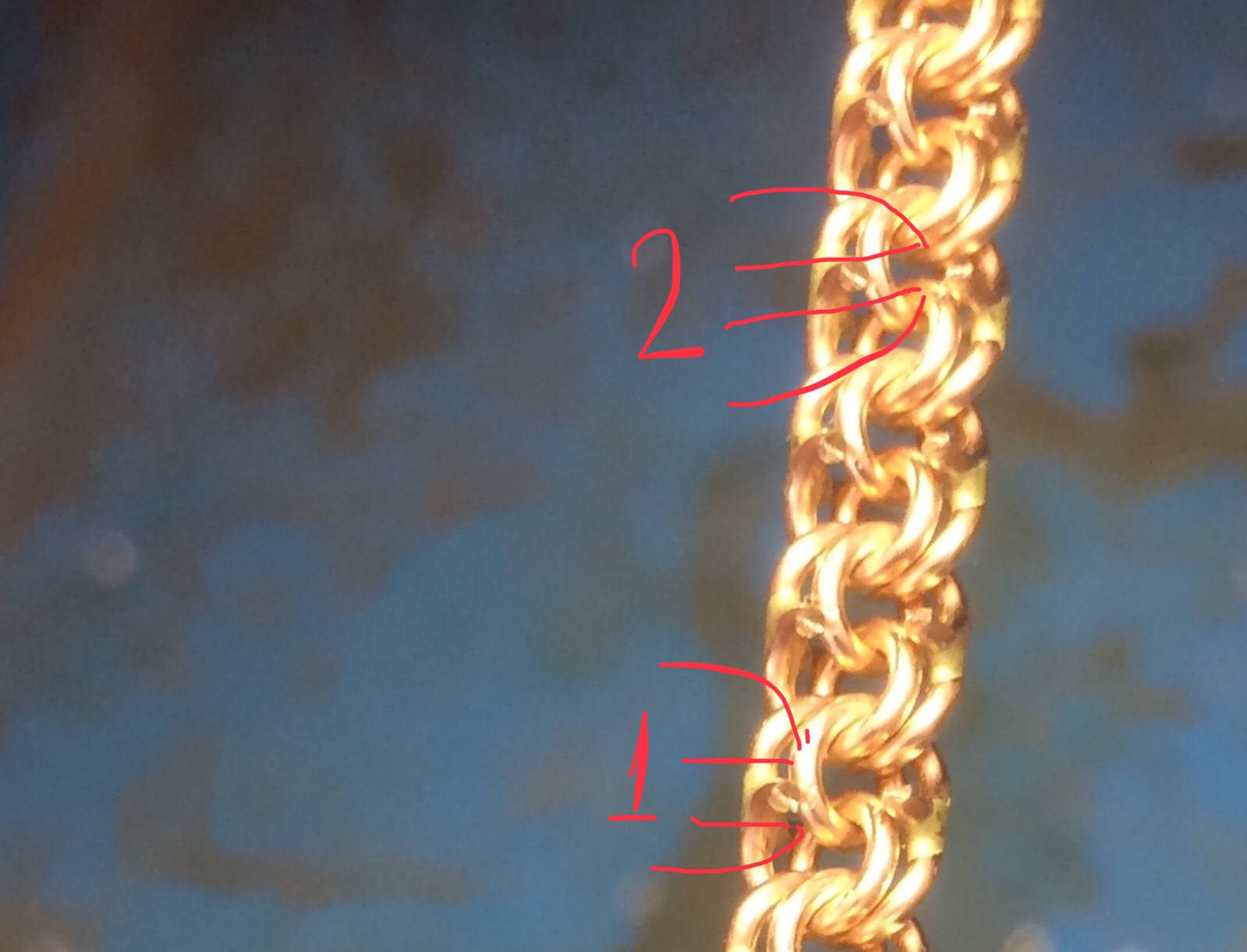

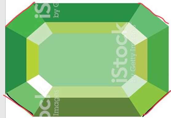

Кстати только сейчас вспомнил. Остатки усов я обкусываю прикладывая бокорезы как на №2 на фото, а не чтобы прям старатся под самый корешок как на схеме 1. Тогда они прям ложатся к колечку вплотную. Не знаю как обьяснить, максимально заподлицо обкусить чтоб срез проволоки был слегка под углом к плоскости цепи

Если мы примем данную фигуру за профиль нашей цепи в разрезе, то эти скошенные грани помеченные красным это и будет торец усов, ну угол только поположе.
