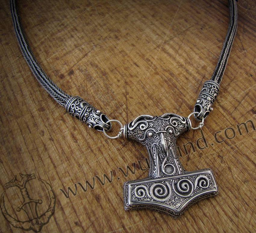

Хотят заказать эту цепь, а я знать не знаю как ее делать, помогите пожалуйста!)

jewelrybaltic,
Смотри книгу- "Классические цепи звено в звено". Очень подробно описано. Если выкинуть "мусор" по поводу соединения колечек (старинным англицким способом), то прочитаешь подробную пошаговую инструкцию к изготовлению.
Ну а концевики закажешь на сайтах с восковками.
Dagmen,
Это другое плетение.

Такое же, мне кажется, только надо чуть плотнее, нет?

а в электронном виде эта книга есть?
Я когда то пробовал делать нечто подобное, посмотрел видео, но у меня не получилось.
Не уверен  что это тоже самое , т.к. название плетения точно не знаю.
Нужно будет поискать образец, где то валяется, найду,  покажу.

вот, нашел.

uvrigel Плетение такое же, но только звенья просовывать через два звена. То есть если начинать плести, первые два звена друг в друга, а третье через первое и так далее.

konstantin1975,
я видел когда то  в инете, но у меня даже в простом варианте получилось хреново.
Каждое звено нужно тщательно выравнивать, я этого не делал, надеялся что звенья выровняются при протяжке в фильерах, черта с два.
Правда исходные данные брал, что называется, на глазок, из видеоролика.
Проволку , по моему, делал 0.52-0.55, точно не помню, размеры шаблона 10х10 мм.

всем спасибо за обсуждение темы! замороченная цепь какая то))) сделаю как нибудь. так и все же, как называется плетение? викинг?

jewelrybaltic,
По фотографии столь невысокого качества трудно определить точно - какое именно. Больше похоже на очень плотное одиночное двунаправленное плетение, но нельзя исключить, что это - двойное, либо трёхнаправленное... что-то рядом. Полагаю, что и заказчики не смогут увидеть разницу. Для удобства в формировании звеньев могу посоветовать обзавестись съёмником стопорных колец по типу такого:

P.S. Viking knit - это уже совсем другое плетение... внешне хоть и несколько похожее, но спутать с Loop-in-Loop сложно: в отличие от последнего типа проволочки на перехлёст косичкой сходятся - смотрите:

Ilya S.,
Loop-in-Loop это название того что я прислал, да?
как закажут, пойму как делать и там уже наверно прикуплю

uvrigel,
это для снятия стопорных колец вообще, ну и в ювелирке используют еще, резинки разжимают..

uvrigel, Звенья равняются шилом при плетении, им же (шилом) и колибруется чтобы звенья одинаковые были. После сборки цепь практически не нуждается в правке, ну может чуть чуть убрать винт.

konstantin1975,
в принципе, я так и делал, но не получилось.
Опыта мало.
Тем более что исходные данные брал с потолка!
