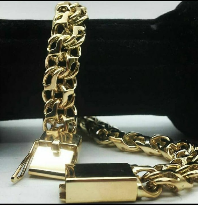

► Браслет Бисмарк 100 грамм из 585 красн. с коробкой

Здравствуйте,господа ювелиры!Поделитесь опытом,может кто делал такой?Подозреваю,что есть нюансы,которых могу не знать(не делал в таком весе браслет бисмарк ни разу).Например,работает ли формула для расчёта диаметра проволоки и ригеля,или коэффициент другой?Какой припой лучше сделать?Советы по сборке и доработке?А то я в раздумье,брать заказ или нет,клиент на паузе...

stasprib,
Я имел в виду диаметр самого вала.

ORFOGRAF,
В В-9 можно будет протянуть этот браслет. единственное что первая протяжка будет тяжеловата.
беритесь делайте.

stasprib,
Буду брать.Спасибо за советы,представление техпроцесса вроде бы сложилось.

stasprib,
такой стремный бисмарк с таким стремным замком никогда не отдал бы клиентам!!! :biggrin2:

735ili,
У вас наверное личная неприязнь к человеку
Бисмарк и замок нормальные мастер же не виноват если они просят из 20 грамм сделать  такой рыхлый браслет

ps_var,
Да нет там неприязни, просто раздутое самомнение.
Такое часто встречается среди ювелиров.А браслет да, косяки есть, но главное клиента устроил.

ps_var,
вообще нет неприязни !!!просто оценил работу!!!а рыхлый так же можно красиво сделать и стильно

Регистрация: 09.10.2021
Всех приветствую. Подскажите, что за Бисмарк, сколько паек тут?
