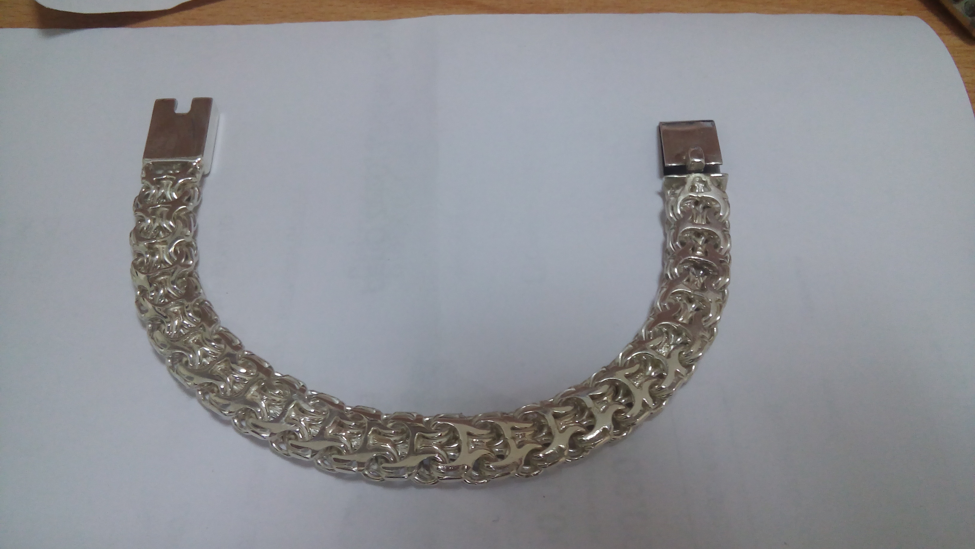

Привет всем! Подскажите пожалуйста может кто-то делал такой рамзес, как его сделать пробывал разные способы никак не выходит как на фото, может есть секрет какой то??

Делал первый раз, получилось похожий с вашей фоткой, катал в вальцах до ровной плоскостости и запиливал.

делал такой там же по фото видно как

биссмарки навитые в разные стороны по бокам пропаянные выкрученные которые потом не запиливают прихватывают внутри пайками а дальше усы поднимают и лобзиком пропиливают и паяют и потом катают через валы.Все же видно по фото.
Забиваешь в поисковике- "Плетение Рамзес". Прямо в первых рядах, выходит ролик с подробным видео.
По крайней мере год назад так было.

Все разобрался спасибо всем!)
