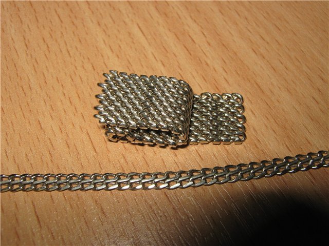

привет всем.
уже который раз пытаюсь победить это плетение... все получается. но!.. ну не хочет полотно висеть ровно. или винтит или то влево, то вправо... и в вальцах катал, и в цайзинге тянул, и опрессовывал-бесполезно. пока лежит на плоскости-ровная. как только вывесишь-кривуль кривулем...
сейчас покрупнее рассмотрел вышеприведенное фото и обнаружил, что пайка сделана со смещением на один виток, т.е. получается, что пружинки спаяны лесенкой, и полотно образуется как бы одной замкнутой проволокой. и в этом случае полотно изгибается за счет упругости пружинок на поворот вдоль оси-как торсион.
я же паял так, что места пайки получаются друг напротив друга. и полотно по сути имеет вид как у обычной цепи-состоит из самостоятельных шарнирных звеньев. т.е. оно уже не пружинит, а складывается как дверная петля. наверное, поэтому оно и не висит ровно.
кто что может написать по этому поводу? как изначально правильно паять? плетение мне нравится и хочется его освоить в должном качестве.

/upload/jportal/a54/bcbb4c7012e7.jpg
вот здесь, у Валеры, пайка друг напротив друга-т.е. полотно шарнирное
