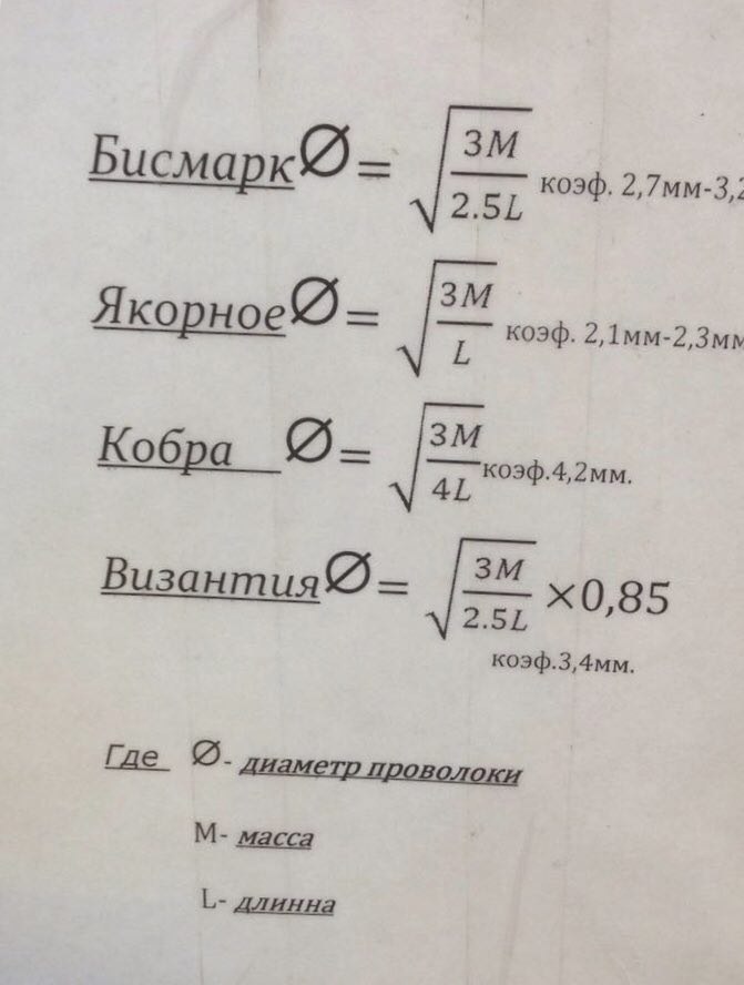

Доброго времени суток. Расчёт на якорь Проволка умножайте на 2,07 и вот вам ригель .

Здравствуйте! подскажите пожалуйста расчет для серебра 70 грамм 70 см
Здравствуйте! подскажите пожалуйста расчет для серебра 70 грамм 70 см                                                                        :asdf:

Таблица.

danila master,
что за d1, d2 ригеля в этой таблице?

danila master,
Научите пожалуйста пользоваться этой чудо таблицей

заказали мне якорную цепь на 91 гр. в чистом весе, 60 см длина. обточка по четырем сторонам. не приходилось делать на такой вес... может кто подскажет параметры проволоки и ригеля? буду благодарен
ravant,
...ну и на обточку до 10%..больше не сточить...... более менее попадаем ..у Валеры базовые формулки эти на 585..а дальше высчитывать

Сергей Вальтман,
спасибо. попробую по этим формулам посчитать

Сергей Вальтман,
Лучше поздно, чем никогда. Спасибо, дорогой. Мне прям по якорю помогло экстренно

Juvik,
На якорное плетение накидывайте 10% сверху. Делал расчёт на 30 гр. Получилась 27гр.
