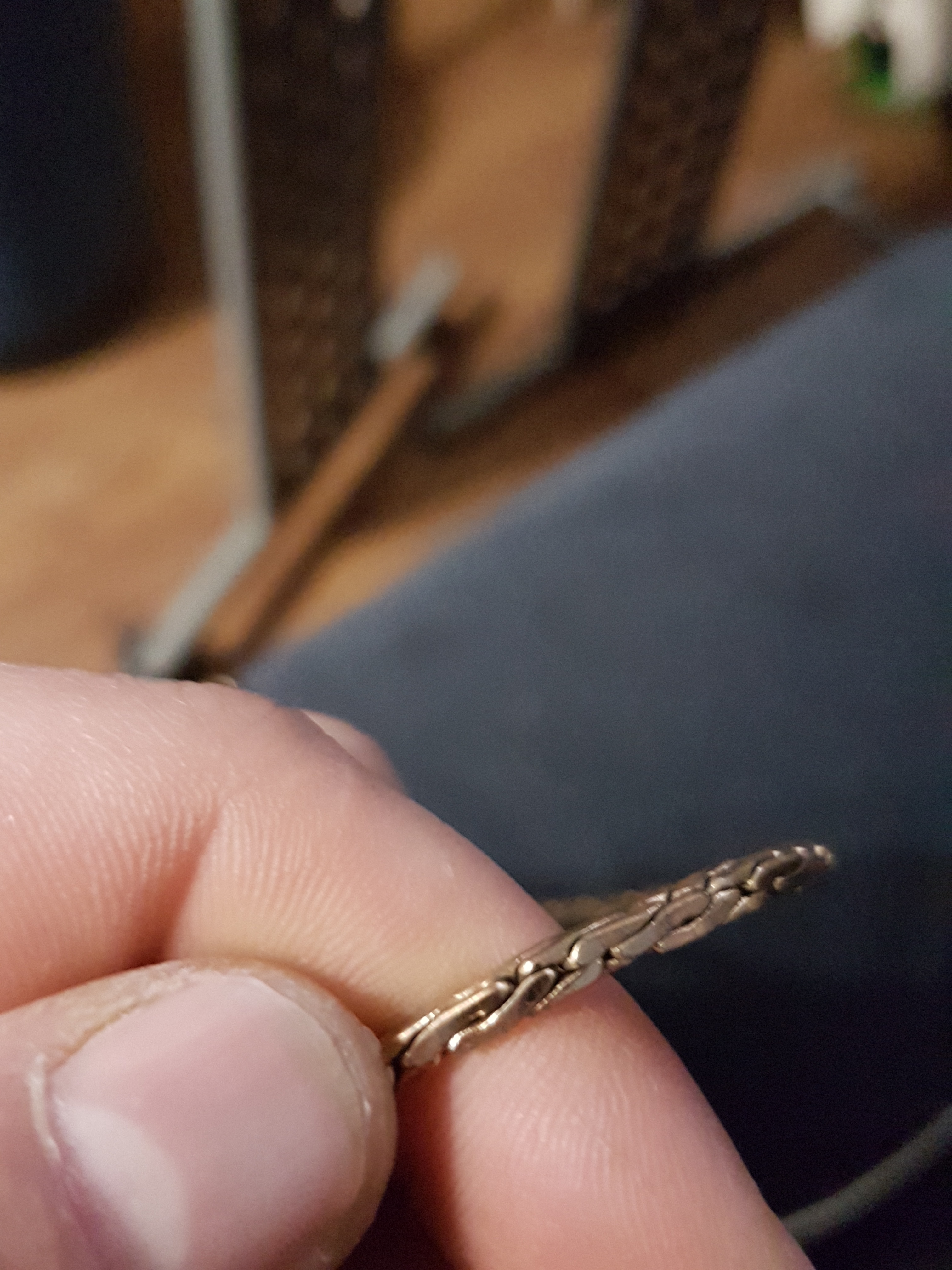

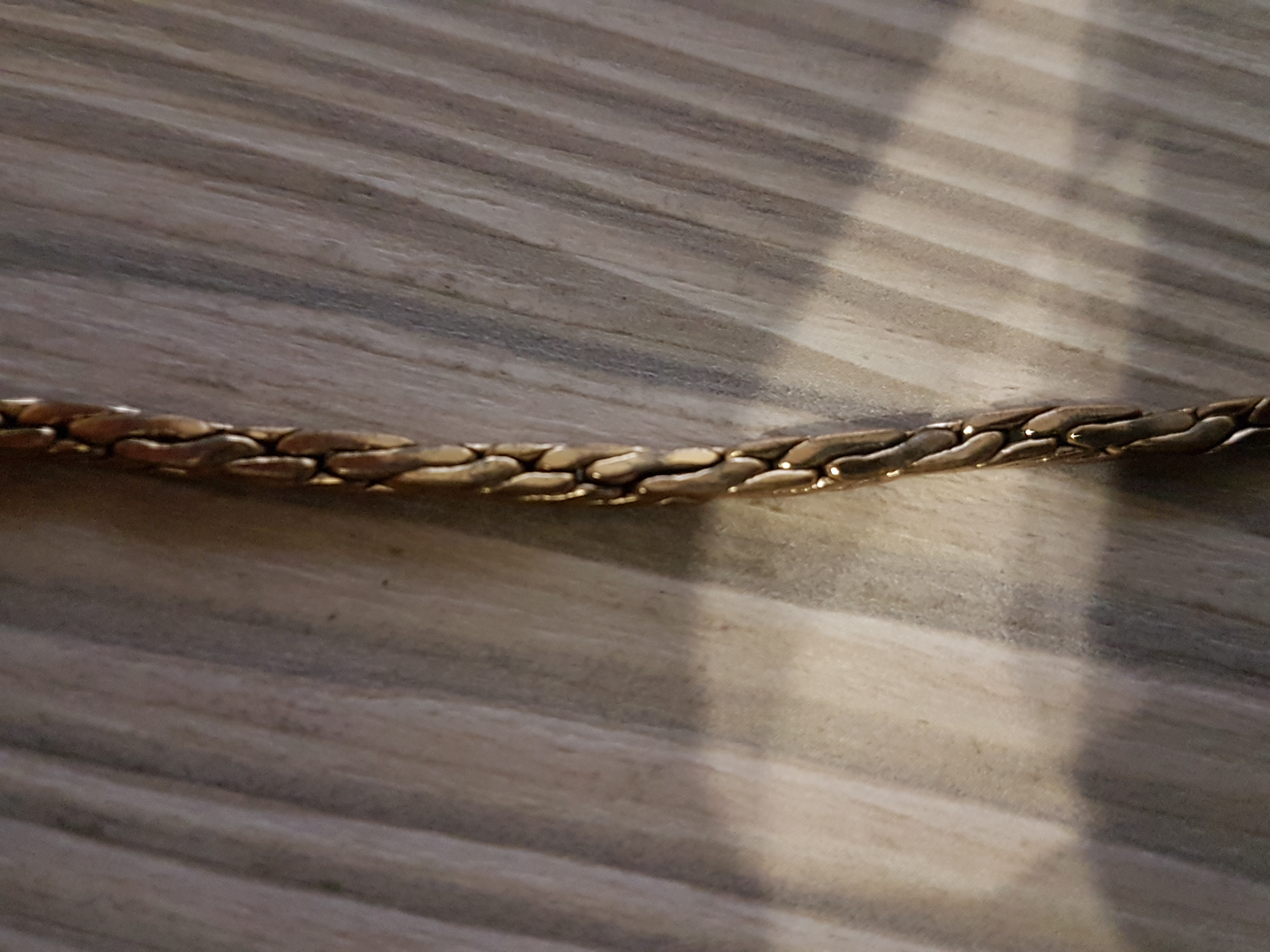

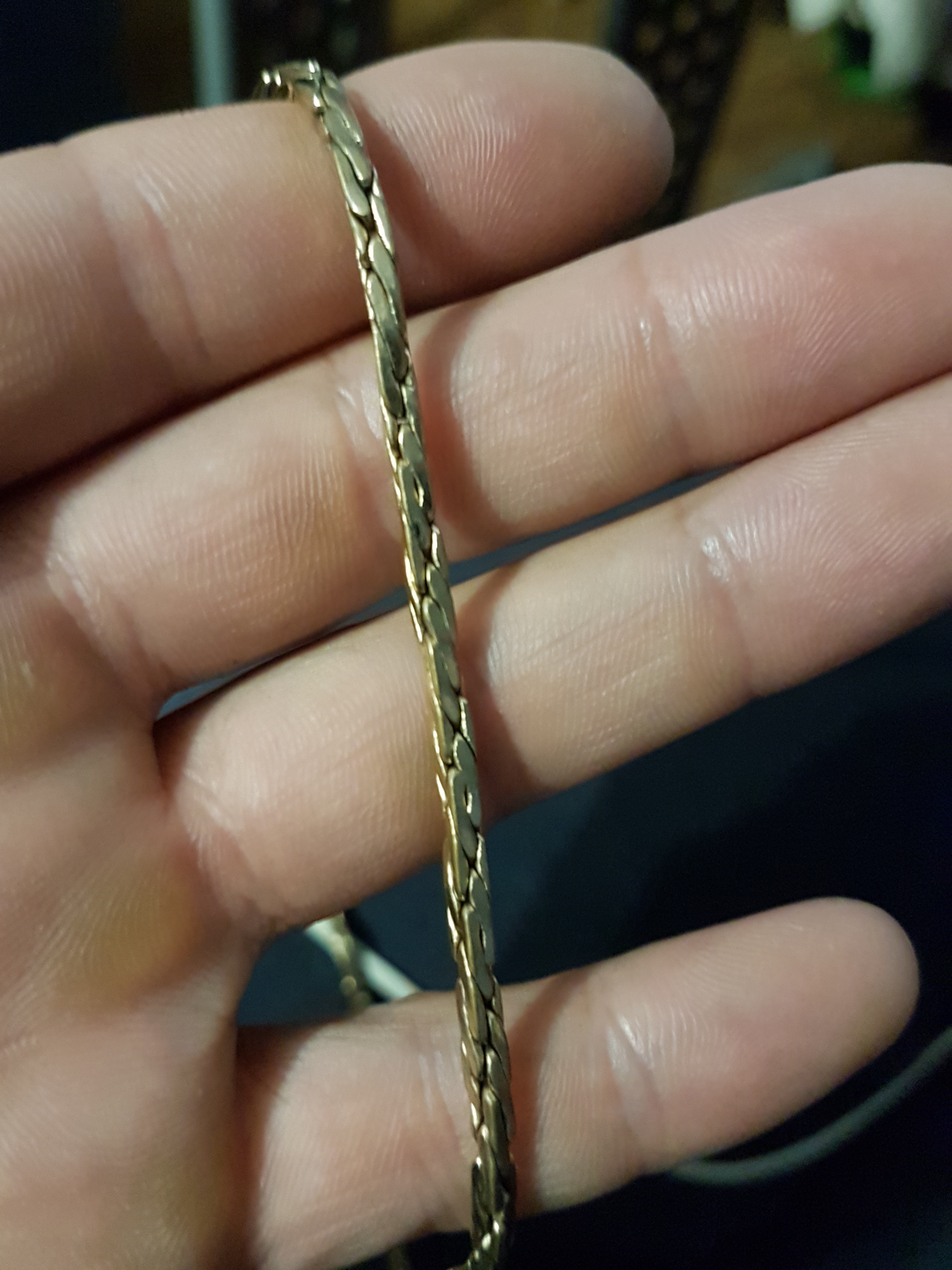

► Помогите определить плетение , Помогите определить плетение
Регистрация: 10.12.2017
Сообщений: 3
Сообщений: 3
Помогите пожалуйста!
Изменено: Gambino - 10.12.2017 01:11:42
Сообщений: 4633
Плотная два в одно без разворота. У нас их кардиналом называли. Но у нас кардинал после сборки дергали через круглый цейзан, а эту дергали через квадратный или в вальцах прогоняли.
Изменено: trubotchist - 10.12.2017 10:34:00
Сообщений: 3
Спасибо за ответ , но все равно не могу найти ни одной фотки хочу заказать очень нравится и не знаю у кого можно !
Сообщений: 4633
Внизу форума есть раздел для поиска изготовителя. Создайте там тему с фоткой и описанием ваших желаний, может кто и откликнется.
