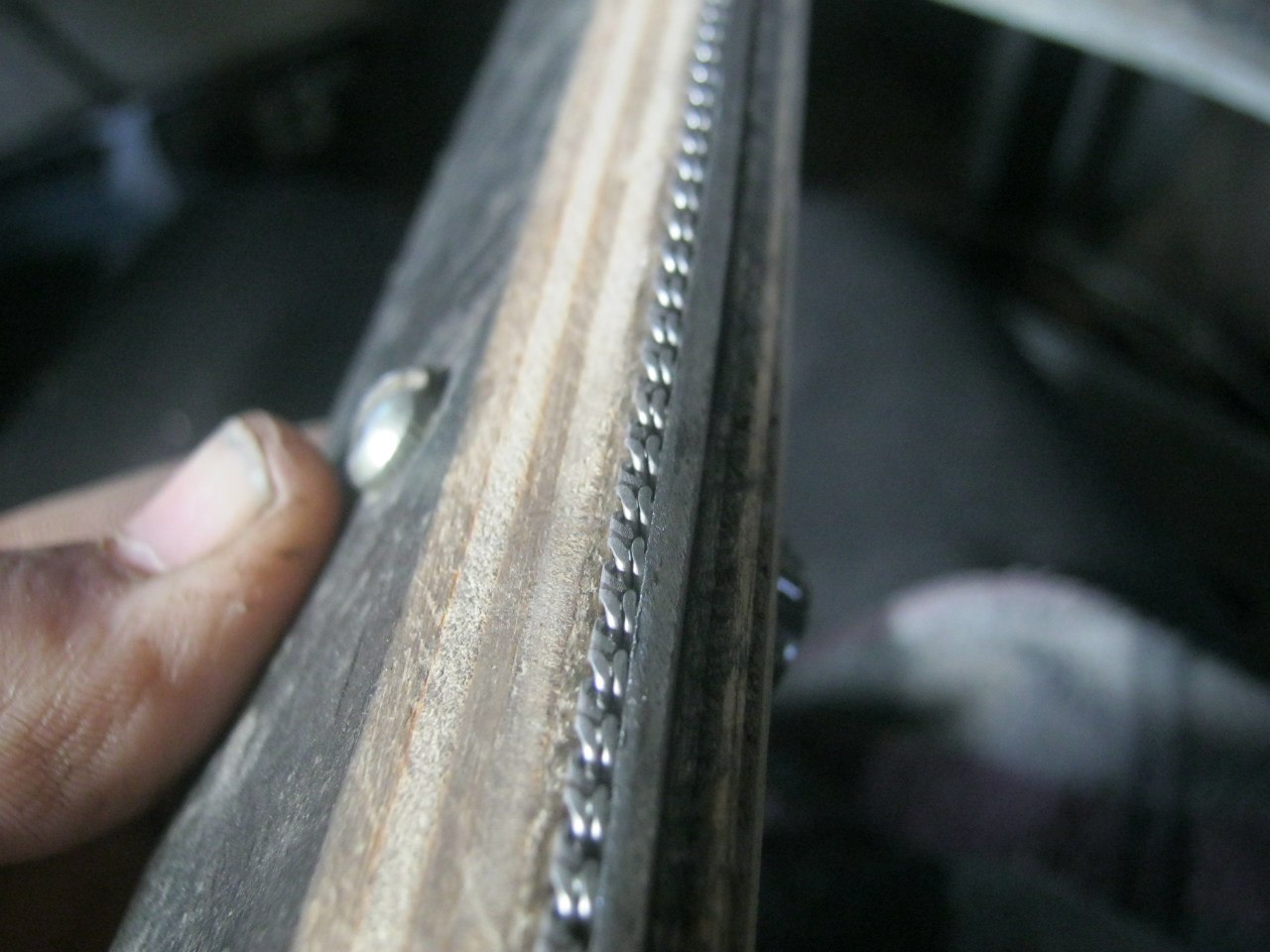

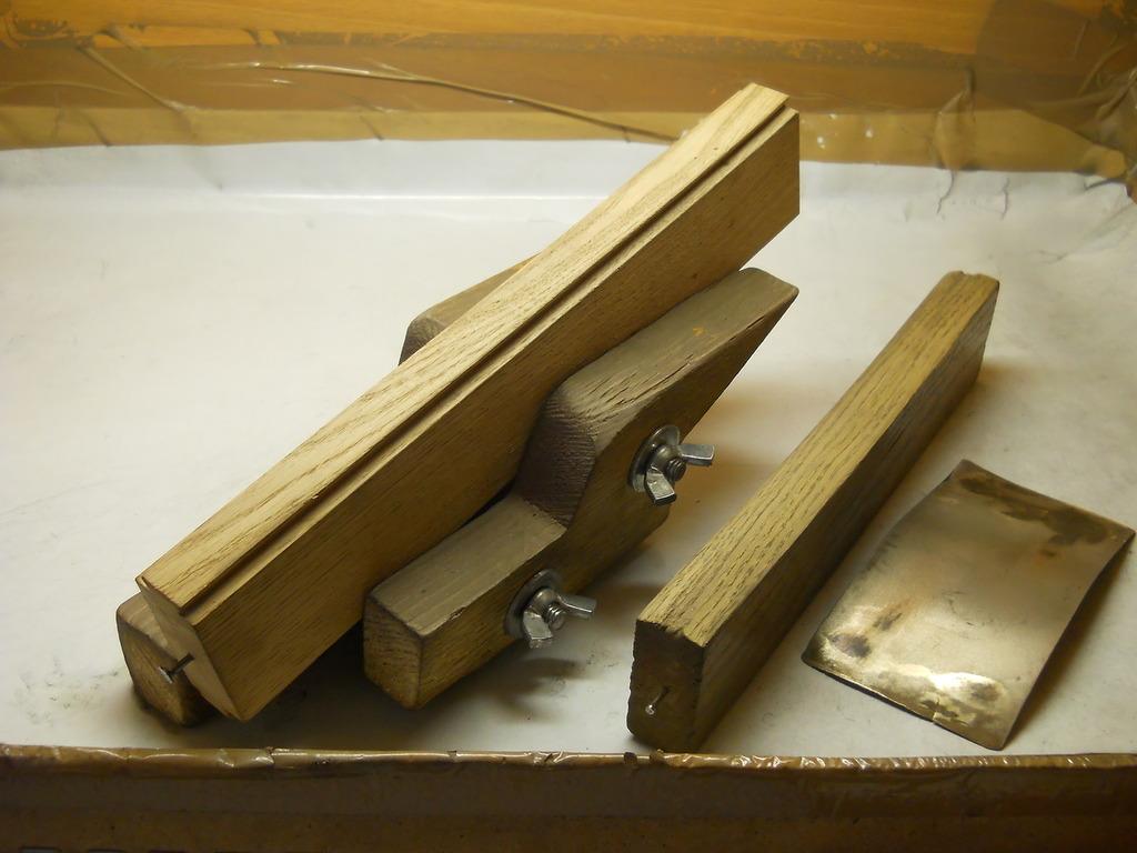

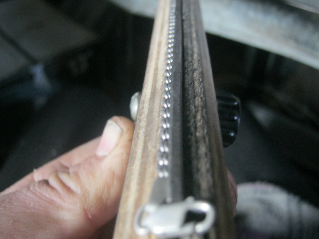

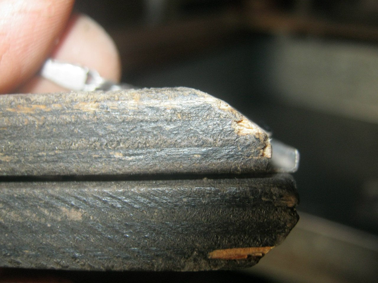

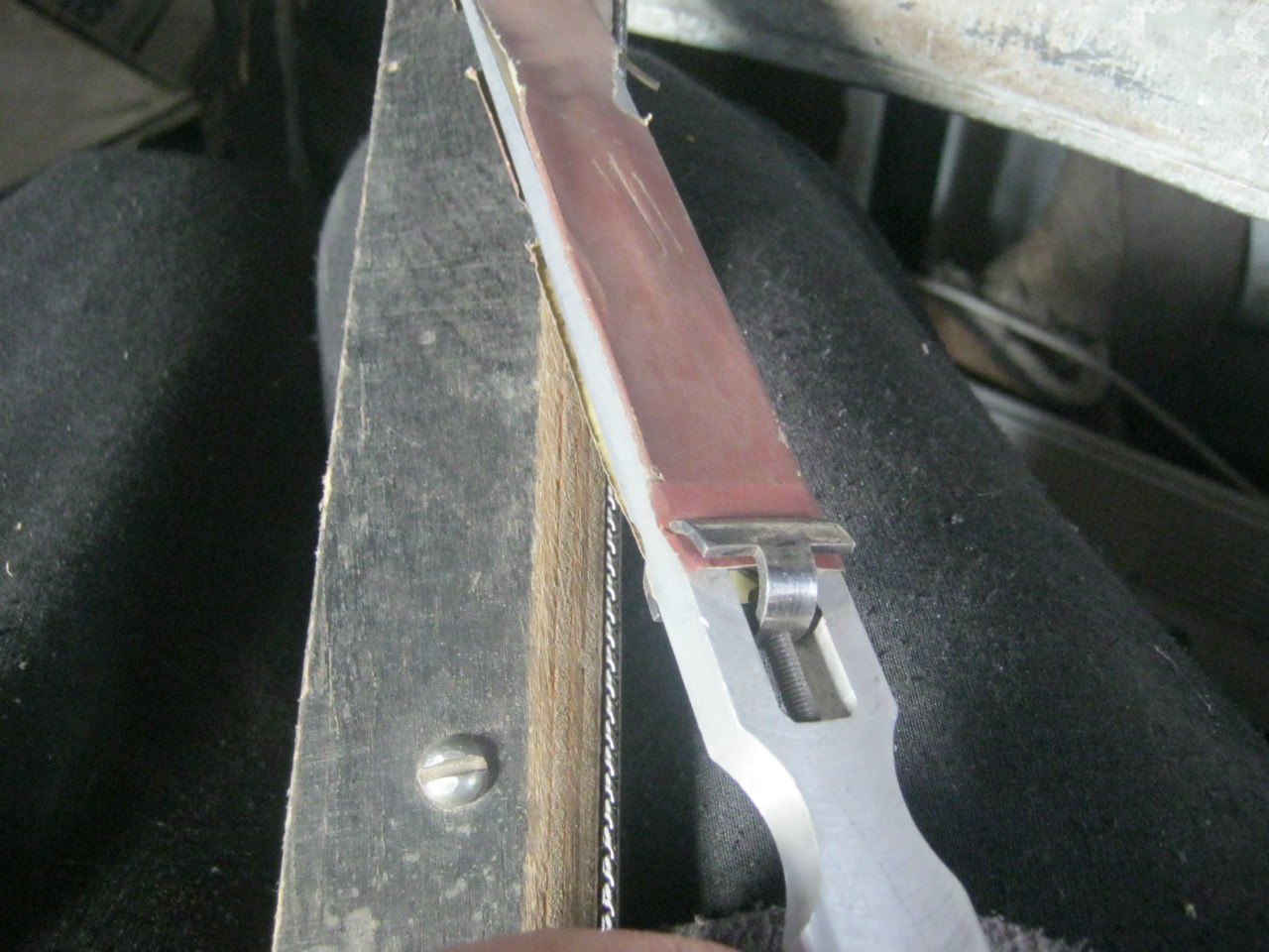

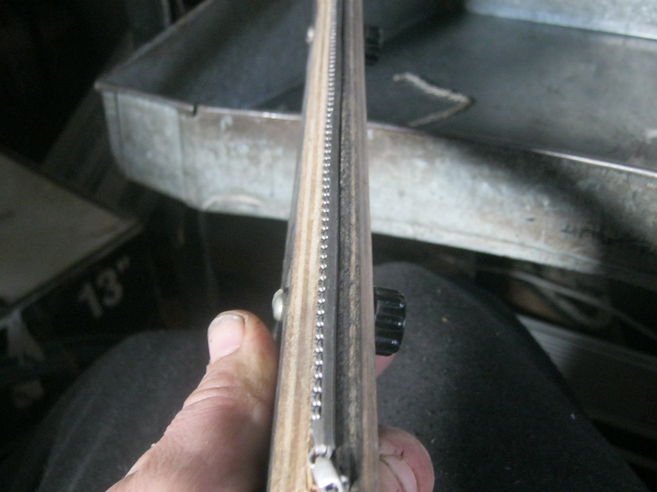

Регистрация: 13.01.2013 Откуда: Крым. Сообщений: 1953 В друзьях у: 10 Голосов: 107 / 38 |
Добавлено: 18.11.2017 08:54:41
Изменено:
- 18.11.2017 08:55:47
Добавлено: 18.11.2017 08:56:21
Добавлено: 18.11.2017 08:56:49
Добавлено: 18.11.2017 08:57:29
Добавлено: 19.11.2017 20:42:48
vasica_91,
ровная доска с пазами прямоугольными. |

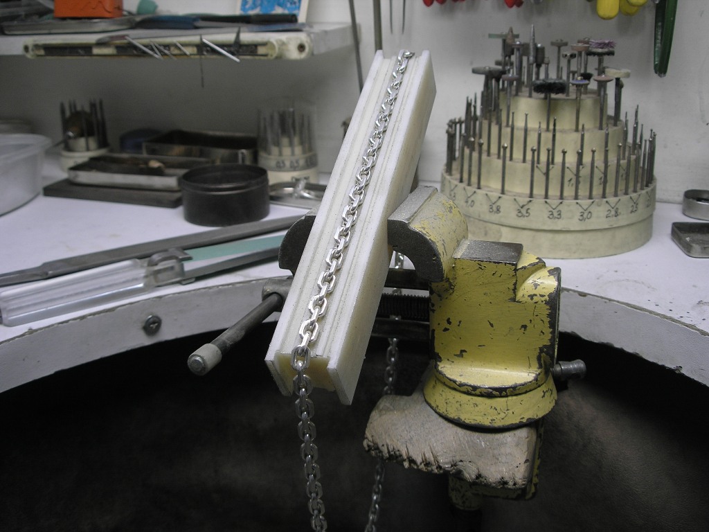

Регистрация: 10.07.2010 Сообщений: 126 В друзьях у: 1 Голосов: 27 / 1 |
Добавлено: 19.11.2017 21:55:26

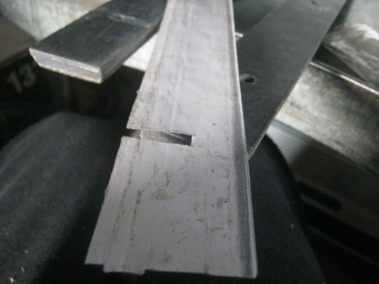

Добавлено: 20.11.2017 07:58:58
Elvis,
такая тоже неплоха.Но не длинная и концы проволкой закреплять. |

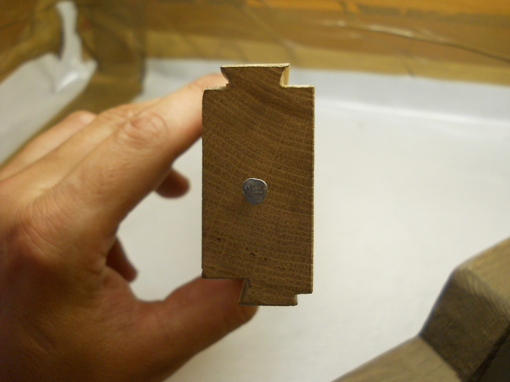

Добавлено: 20.11.2017 08:56:53
Помнится раньше с деревянных линеек делали)
Добавлено: 20.11.2017 09:57:15
"Сабля" для опиловки плоских(верхней и нижней граней) и квадратных цепей.
Для опиловки боковых граней плоских цепей есть приспособа из двух паркетин, сфоткаю если найду. |
