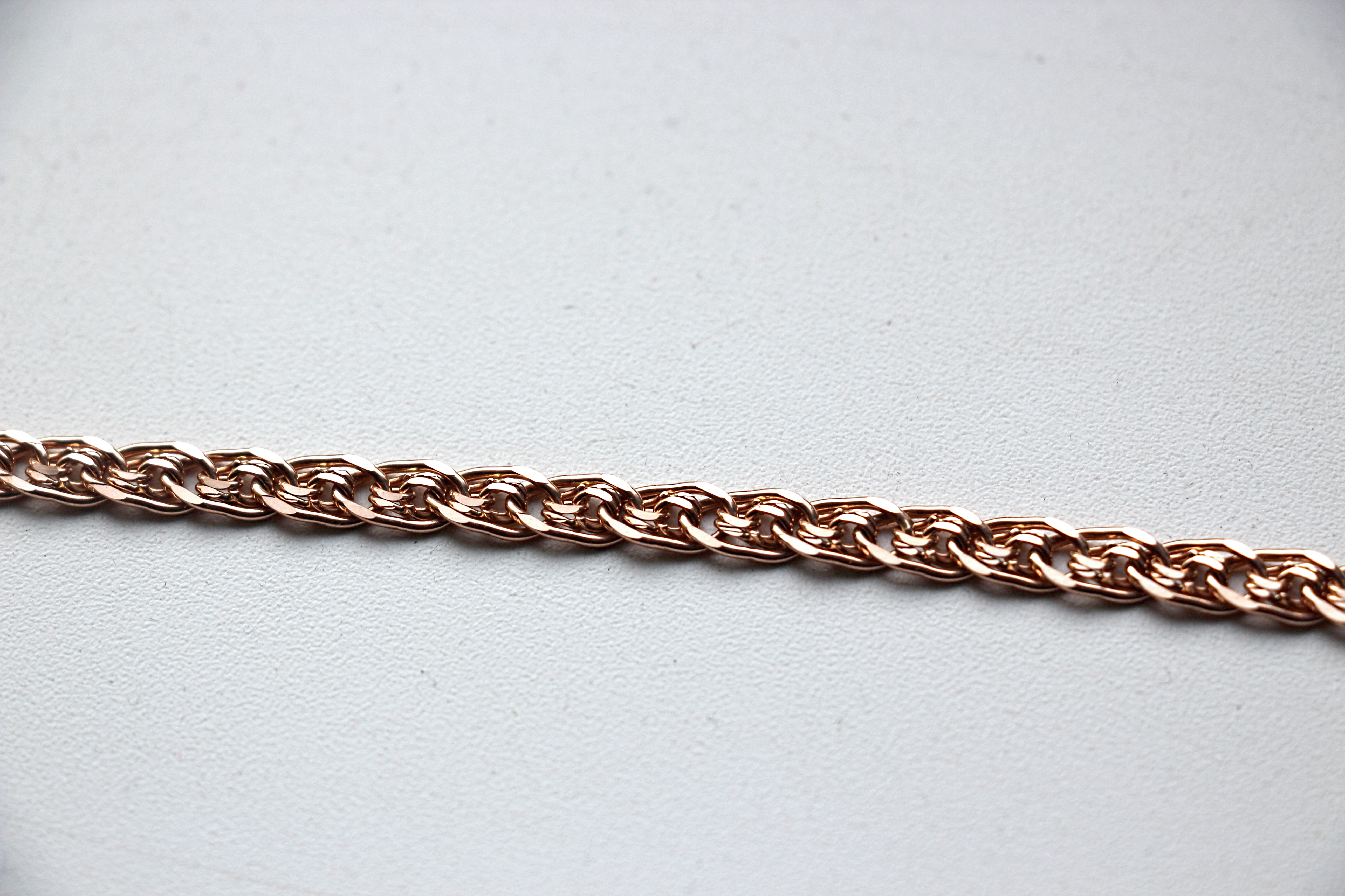

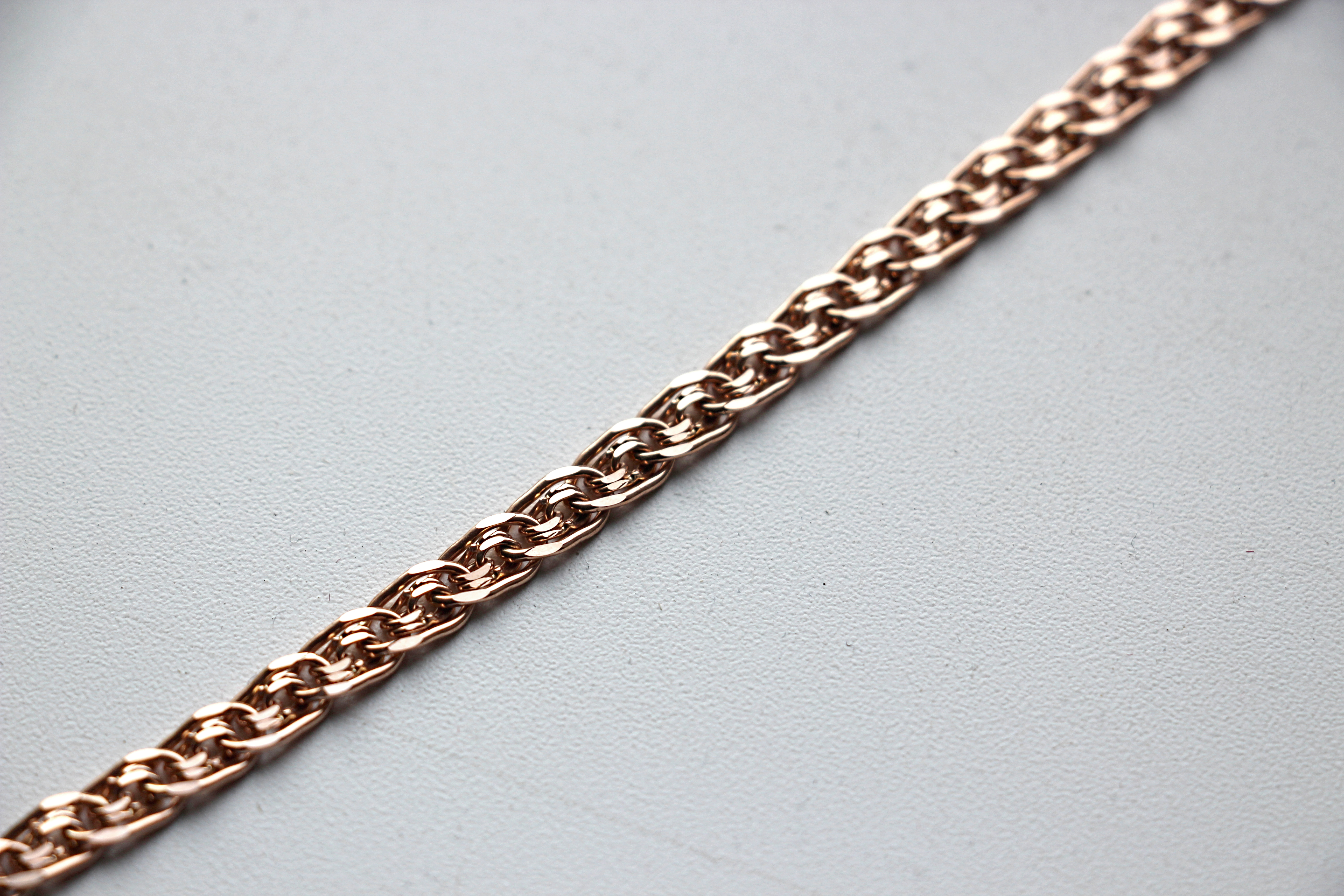

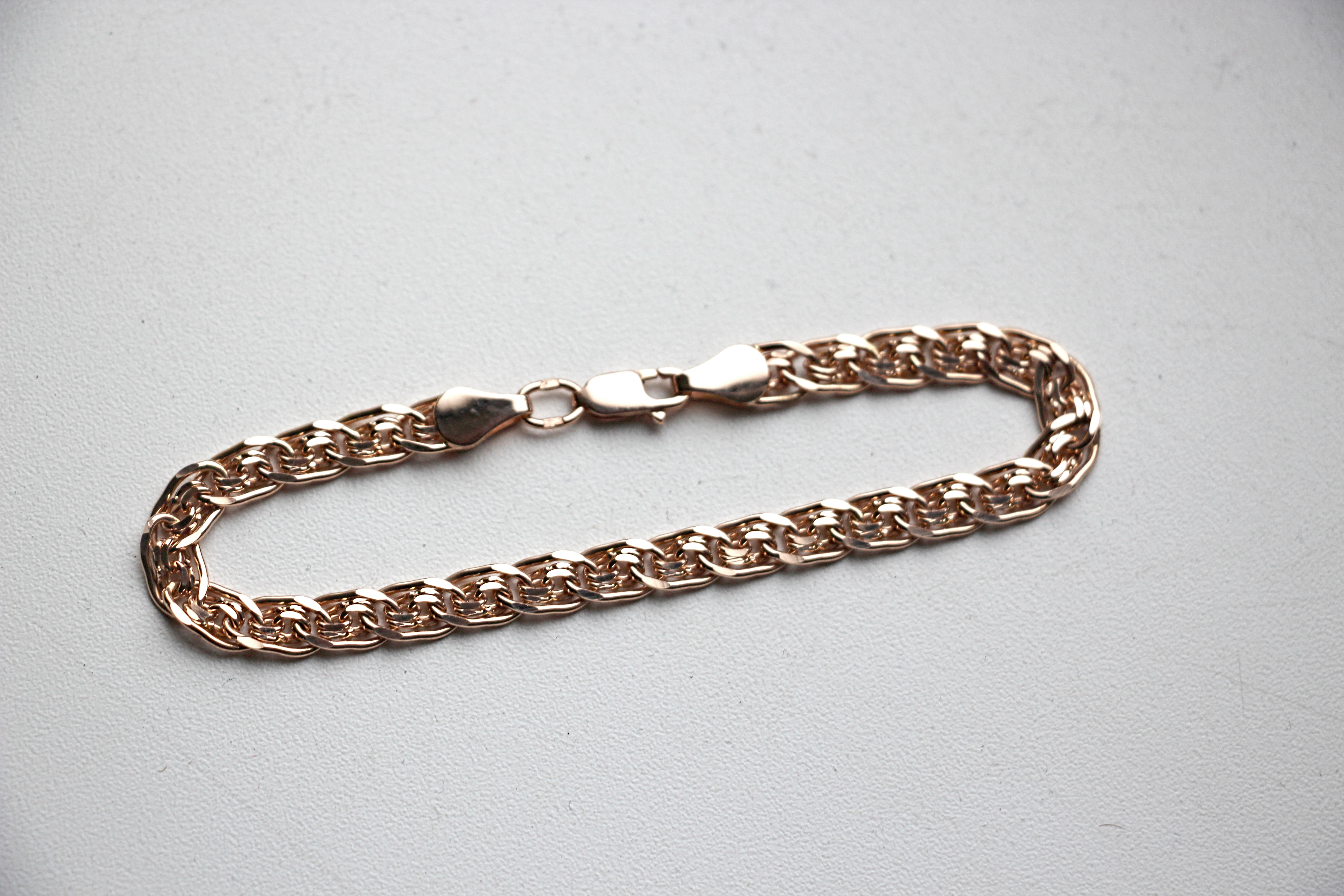

собирается паяется и выгибается за раз-делал ее называют елена

urim75,
Скажите, пожалуйста, с каким коэффициентом делали. Я так понимаю в этом случае бисмарк собирать отдельно не надо. Звенья бисмарка выкручиваются вместе с ноной? |

Rein,
там просчет делается от внешнего звена-его первое что надо сделать. Я крутил на ромбовидный ригель а потом смотрел расстояние далее набирал. Промеры не нашел да и давно это я их делал-10 лет как минимум. |

ratamahatta,
хорошо я тут разгребу выложу фото.Думаю серебро пойдет? |

Добавлено: 20.10.2017 10:26:08
ratamahatta,
В общем то метод ,работает.Подобрать необходимую плотность,и в путь.urim75 -отдельное спасибо. |

Добавлено: 20.10.2017 12:34:01
. Шучу я. Судя по фото Rein`а был неправ. Признаю. Надо будет попробовать самому сделать.

Rein,
Цепь хороша-чем? тем что она компенсирует недостаток панцыря и держит ровность биссмарком. Далее вес можно варьировать-Панцарь толще биссмарк тоньше. Расчет тоже вести-зная ширину биссмарков делать ригель панцыря или наоборот имея ригель панцыря подобрать биссмарк. Тут еще и длину звена можно и грани-короче клиенту сдачу можно не вернуть .
