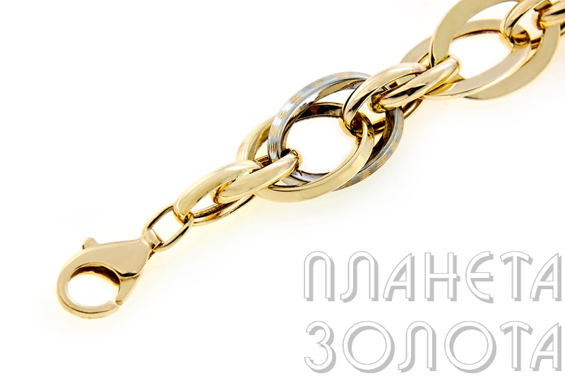

Ну в общем принесли фотографию и поосят сделать такой великолепый браслет
Сижу голову ломаю
Прдскажите?
Как его изготовить

Михаил 22,
А какой вес ? Пустой или целиковый?
Наверняка пустотелый.
Регистрация: 23.07.2014
Откуда: Н.Новгород
Сообщений: 475
Голосов: 105 / 1
Я бы делал цельный, там 3 вида звеньев ,самые большие пилил из пластины(плоские овалы)Трудно будет согнуть ровно овалы (ромбы),а маленькие обручалочный прокат.както так.
Регистрация: 27.02.2012
Сообщений: 2066
Голосов: 131 / 31
В пустотелый я бы не ввязался, цельный
Мне хотя бы примерно понять его изготовление
Думаю надыбыть латунные прутки и изготовить навивку
Как считаете?
Опчть же там 2 разных звена помоиму
Большие и маленькие

Zolann,
Я вижу 2 вида звеньев
Точно 3?
И звенья мне кажется что квадратные, уверны что овал?
Есои чесно я вообще не могу геометрию по картинке понять
Поэтому полагаюсь на ваше видение

Михаил 22,
Где белые звенья там квадрат,потом маленькие обручалки,потом плоские звенья такого же размера как квадрат и тд. Удачи. :)

Михаил 22,
Собирается как двойной ромб.

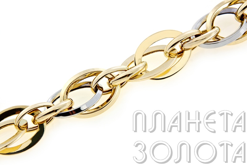

Сообщений: 2066
Голосов: 131 / 31
Пасиб буду мучать завтра
Сообщений: 2066
Голосов: 131 / 31
Спасибо, так гораздо заметнее)

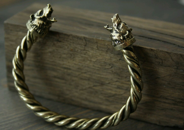

Каким образом можно сделать данный браслет. Увидел - загорелся идеей.

volkox,
литье голов и скручивание дрелью толстых и тонкой проволоки.

urim75,
головы с проволокой как можно спаять?

Сообщений: 1336
Голосов: 104 / 0
Припоем

volkox,
Припоем правда зависит какой горелкой паять -газом греть все водородкой только стык между головой и скруткой. Правда зависит и от припоя каким-проволочным патинками или шприцом.
