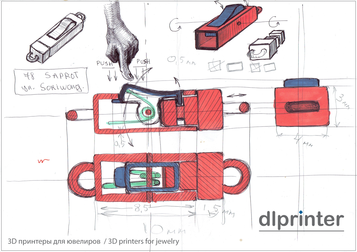

Можно такой замок делать, просто и надежно.

vasica_91,
А как он устроен внутри?
Регистрация: 02.12.2015
Сообщений: 261
Голосов: 50 / 3
Mehanik .,
- Если можмо потом я нарисую внутри схему.
Принцип его работы; там где выступ под него пружина, а там где уже зажат там как вилка и он удерживает другой конец замка и при прижатии, вилка поднимается и освобождает другой конец и на этом же конце есть вертлюг который очень удобно при ношении цепи.

Mehanik .,
Как выключатель с пружиной

Georg333,
Проще шомпольного
Сообщений: 261
Голосов: 50 / 3
Mehanik .,
Точно в десятку :biggrin2:
право не стоит затрудняться , я уже нарисовал примерно в 2008 немогу припомнить точно.
до сих пор помню как словно дети смеялись  японские модельеры над этим указующим перстом дорисованным ради прикола       :)
