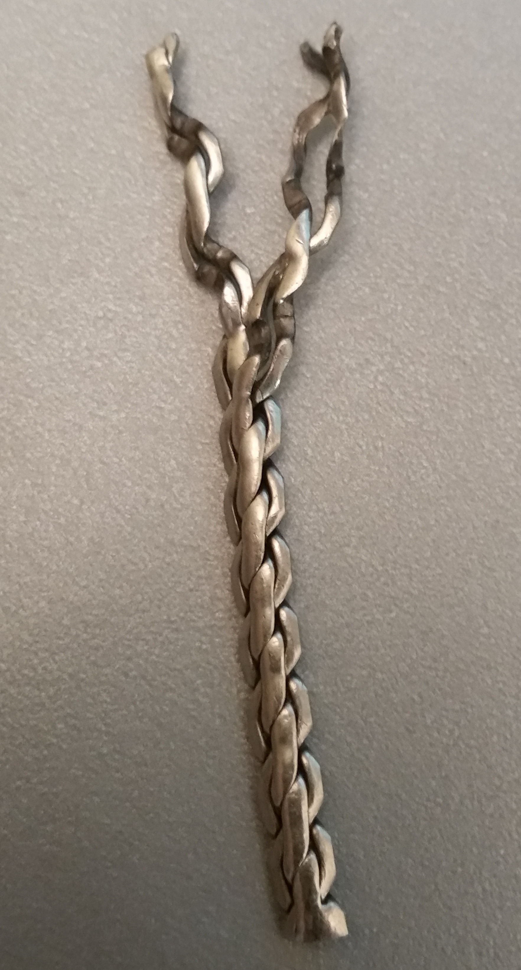

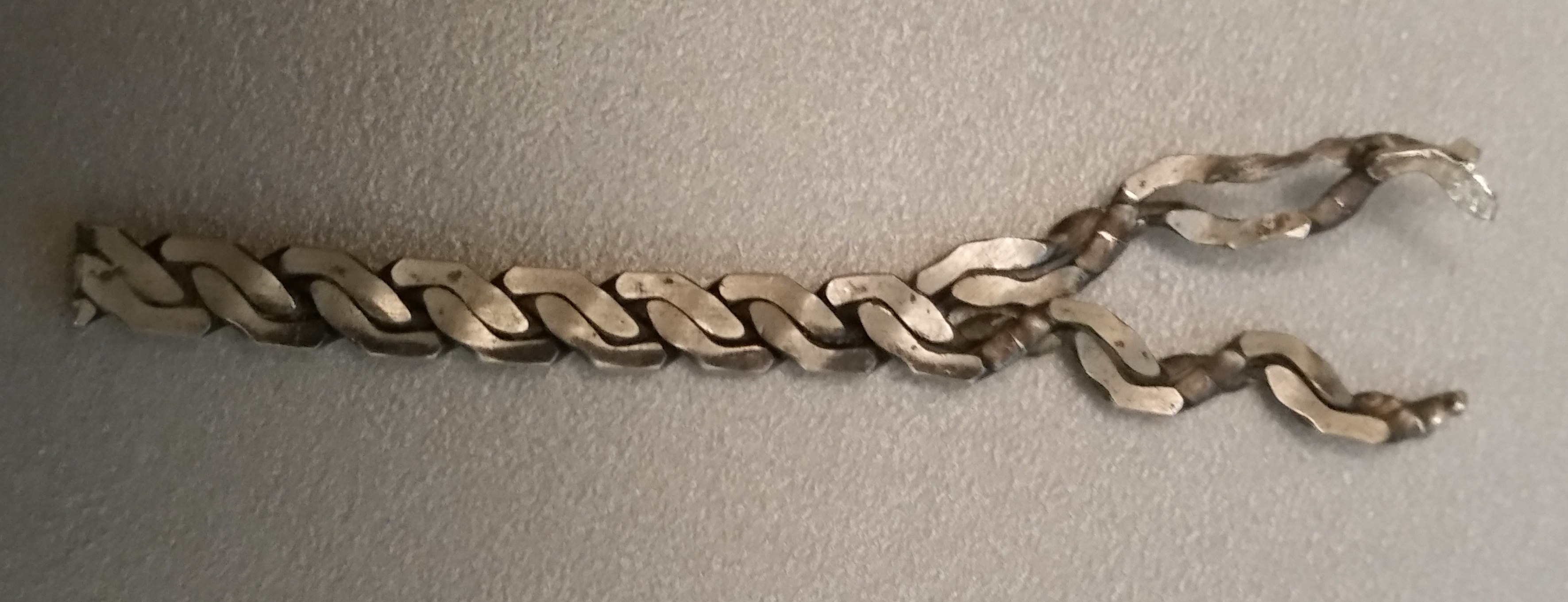

Народ, кто знает, как сплести такую косичку. Вроде плетется из четырех проволочек, а затем катается. Но сколько не пробую, такой узор не получается.
Константин Ж,
Сначала пару проволок скручиваешь по часовой стрелке, после складываешь вдвое и скручиваешь в обратном направлении.

Спасибо. Все получилось. Вам жирный плюсик.
