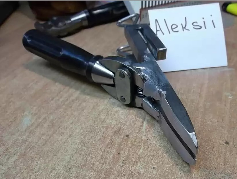

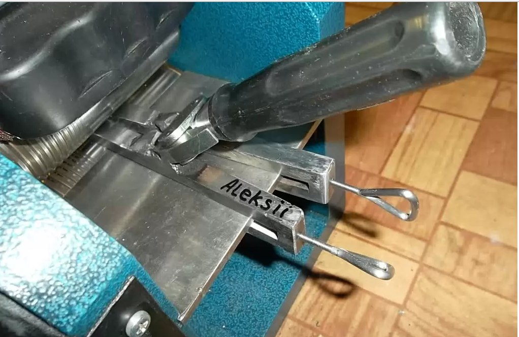

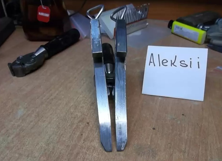

Я делал такие браслеты,но более широкие,многорядные(в альбоме есть фото).
Для выравнивания использовал цайзинг,как у ravantа,но делал его из фанеры с дубовыми сухарями.
Минус,4-5 протяжек,и борозды на сухарях.
Совет:когда плетешь эти плетения,старайся все действия производить одинаково,подбирай диаметр шила,для расширения петли.Более ровными получаются более плотное плетение(уменьшаешь диам. ригеля),но плести их тяжелее.Как-то так. :)
Как разновидность цайзинга можно использовать такую приблуду:
Идея не моя, взято отсюда
