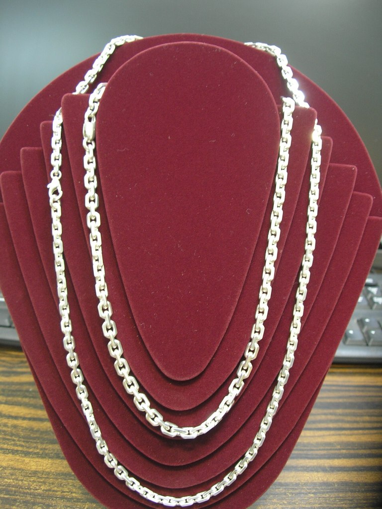

Вот и мне такую заказали. Сделал из 1,75 ригель круглый 3,3. На данный момент не опиленная 62 см 62 гр. Опилю-доработаю думаю выйдет на 50гр. Выглядеть будет примерно так:

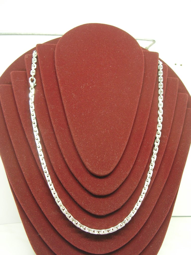

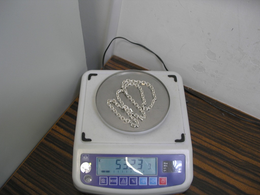

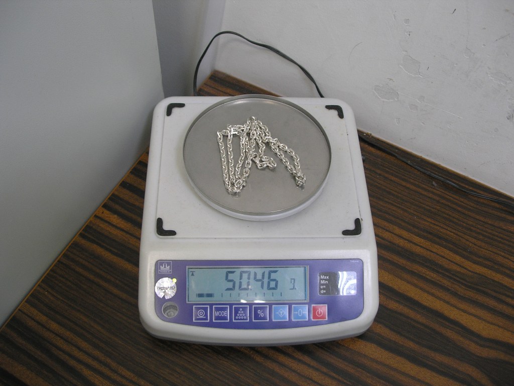

Удалил лишние сантиметры и опиливал уже с 58,5 грамм, готовая 60 см
А вот эта из 1,95 ригель круглый 3,8 длина 52
