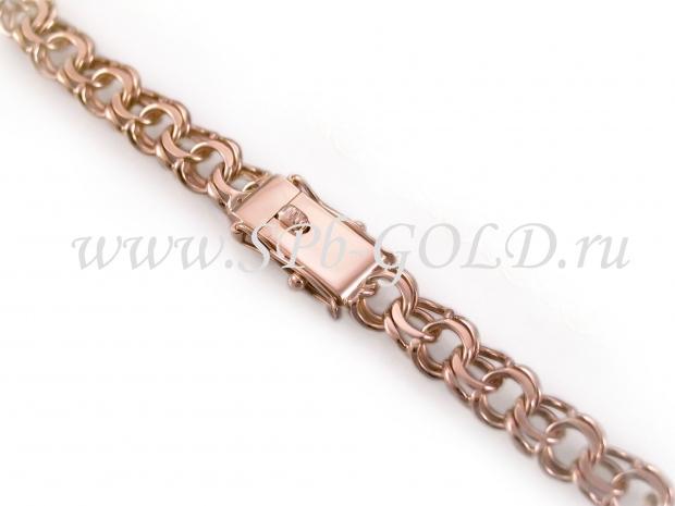

Добрый день как возможно такое соединить
Регистрация: 05.08.2007
Сообщений: 390
Голосов: 25 / 3
Можно обрезать по половине звена и припоять, а можно так же обрезать по половине звена и сделать подвижный механизм.

Слишком большой шарнир получается хотель бы что то подвижное
толямба,
Изначально коробку неудобную изготовил. Припаять просто так, встык, это не очень красиво получится. Так только совсем новички делают. Или пофигисты. Здесь можно попробовать шарнир из трубок, но и всё равно место припайки шарнира к Бисмарку, будет выглядеть не совсем эстетично.

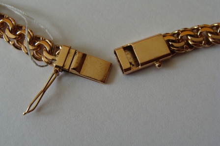

А какой лучше замок делать ??

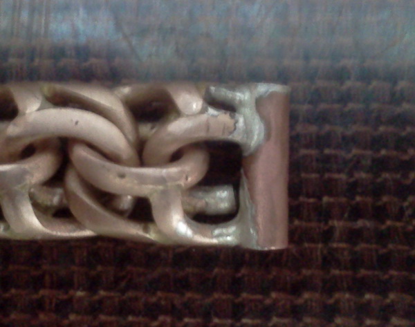

А почему, не эстетично? Вот черновой вариант, но когда все зачистится - даже ничего. Тем более что трубочка "прячится" в коробочку.
HEL-YU,
Ну так то, когда оно в коробочку прячется. Я и сам в коробочку прячу. А куда там спрятать, на той коробочке, что Толямба показал? Коротенькая, торцы закрыты. А может и хорошо, что коротенькая, может и придумать чего, надставить можно. Хотя, мне-бы было проще новую зделать, чем к готовой городушки городить. Но случаи всякие бывают.
Конструкций коробок всяких полно. На форуме вроде даже тема про них была. Искать надо.

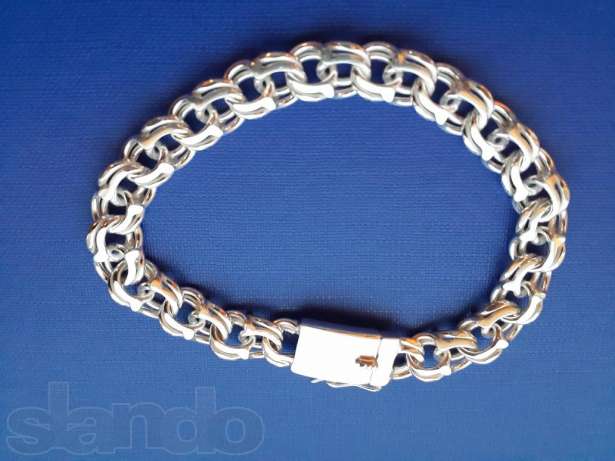

толямба,http://www.jportal.ru/forum/forum57/topic11040/
Вот ссылка на тему Normi. Выбирай любой замок.  :)  Лично я делал страховочку как у него.
