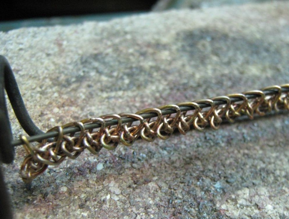

Тут Валера Сурик как то показывал, как он цепи паяет (может не тут, а на другом форуме). В общем смысл такой: пропаивает половину звеньев, потом собирает цепь, потом нанизывает всю цепь не паяными звеньями на нихромовую проволоку, швами в один ряд наружу. Подвешивает эту конструкцию на 2 крючка, флюсует и паяет.

Вот так может нагляднее будет, тут правда не якорь, а двойной ромб или нона, но принцип понять можно. Фото Валеры.

Да пластина это площадь а по законам физики разгоняя ионны выделяеться тепло и вода. Далее титан быстро остывает значит на новой пайке все заново. Проволка титановая дает по другому из-за формыи отдача тепла идет целеноправленно при этом уже прогревая звено следующее как на фото выше.Не знаю поняли вы че я тут нагородил но мне кажеться вам надо зайти в ав-полистар и купить титановую палочку для пайки и провести тест. Я плююсь паяя с помощью пинцета титанового из-за таго что греть долго приходиться. И еще вы все спрашиваете а про результат молчите вот и получаеться однобоко-мол я давлю авторитетом. Проведите и отпишитесь.
