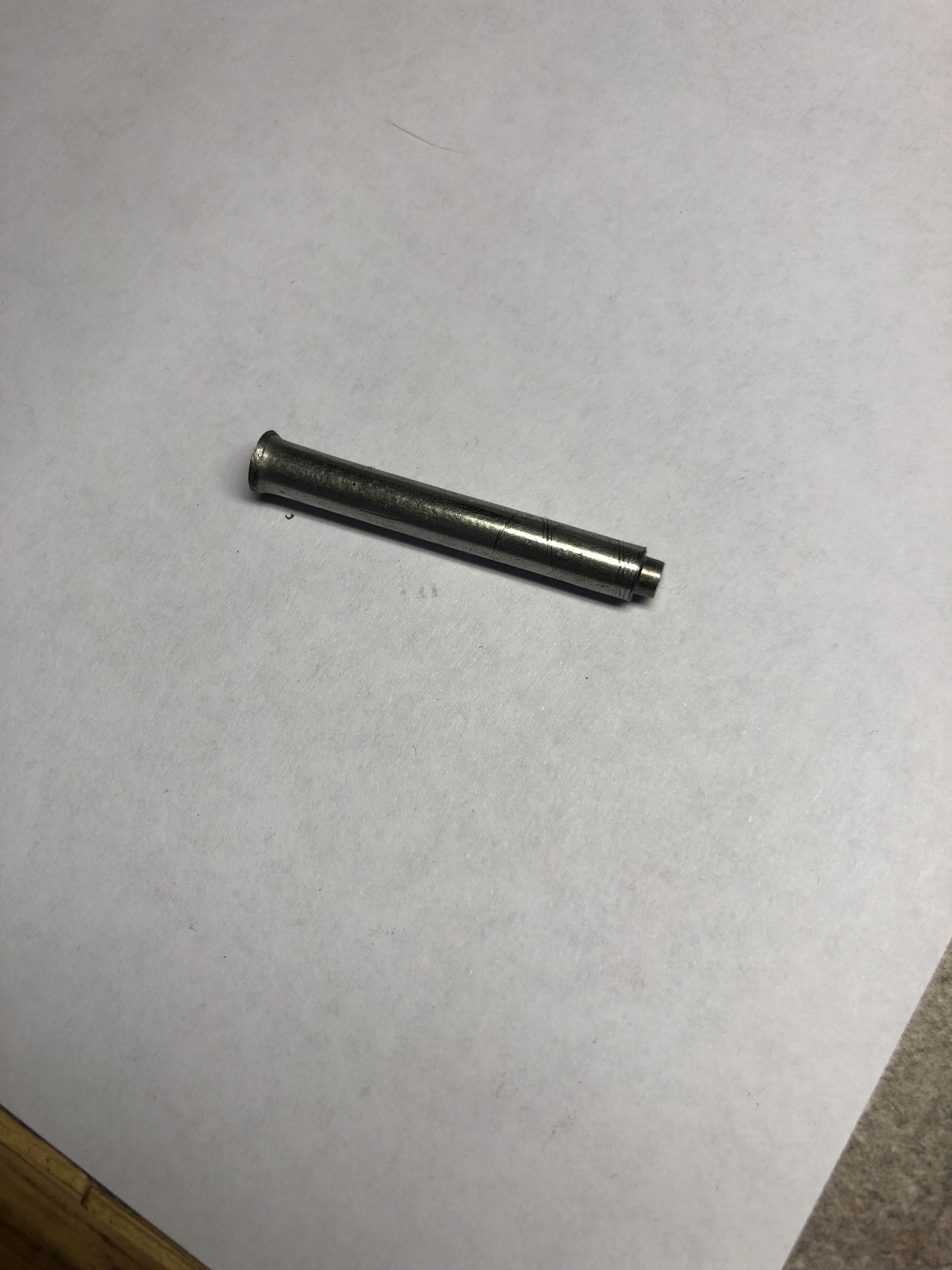

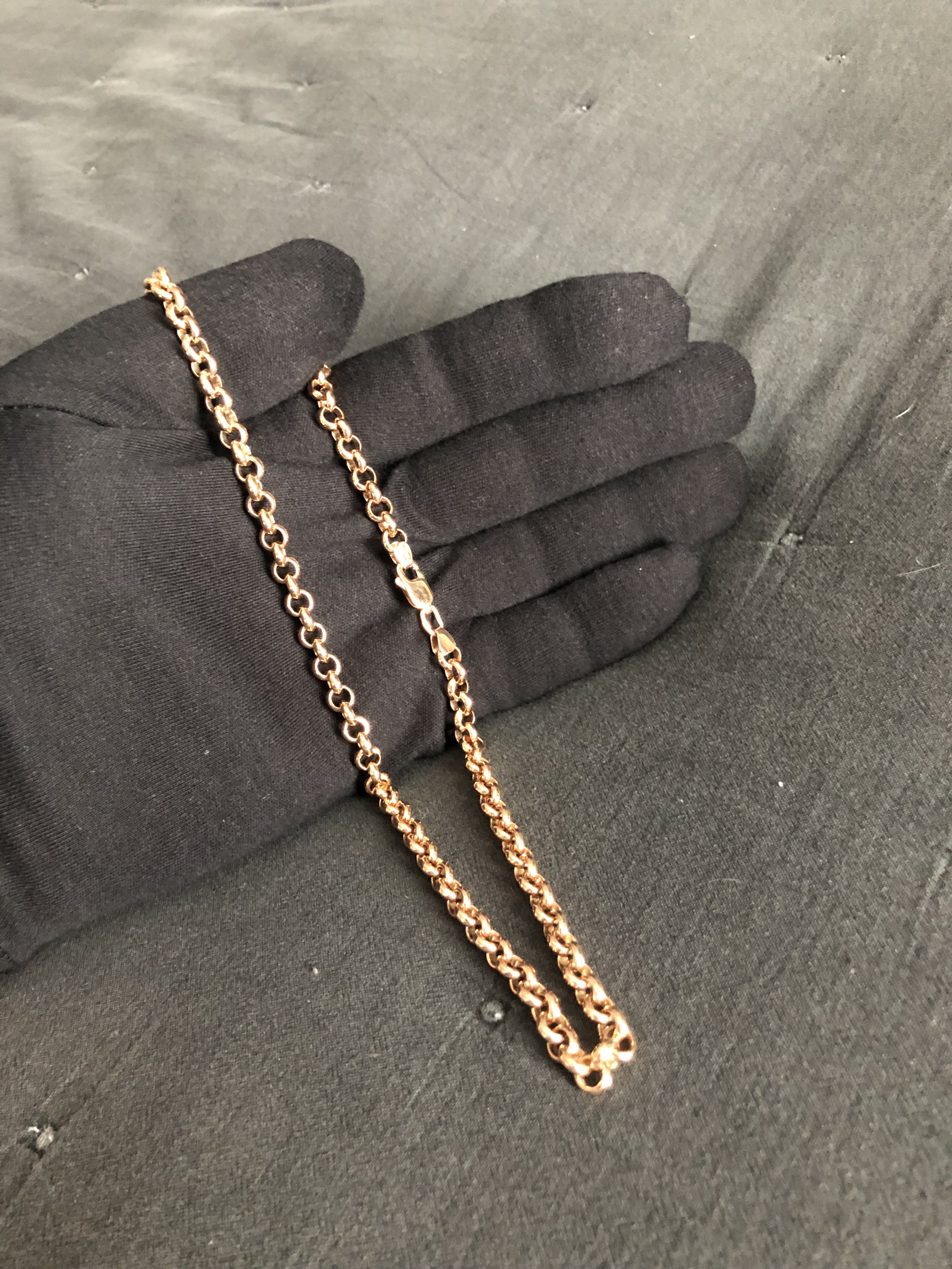

Всем привет! Доделал цепочку .Вышла на 69 г .Длина полотна 66 см плюс 2 см.на замок и кольцо с пробой. Прокатал в вальцах шинку шириной 2,5 мм П отом сложил вдвое ,спаял с одного конца и протянул в фильерах до диаметра 2,2 мм.Накрутил на ригель 4 мм. Распилил на колечки,свел концы.Выточил боек и пробил в анке каждое колечко.Половину колец пропаял и обработал.Другую половину развел концы и собрал цепочку.Пропаял и обработал паечные швы.Напаял концевики и повесил карабин.

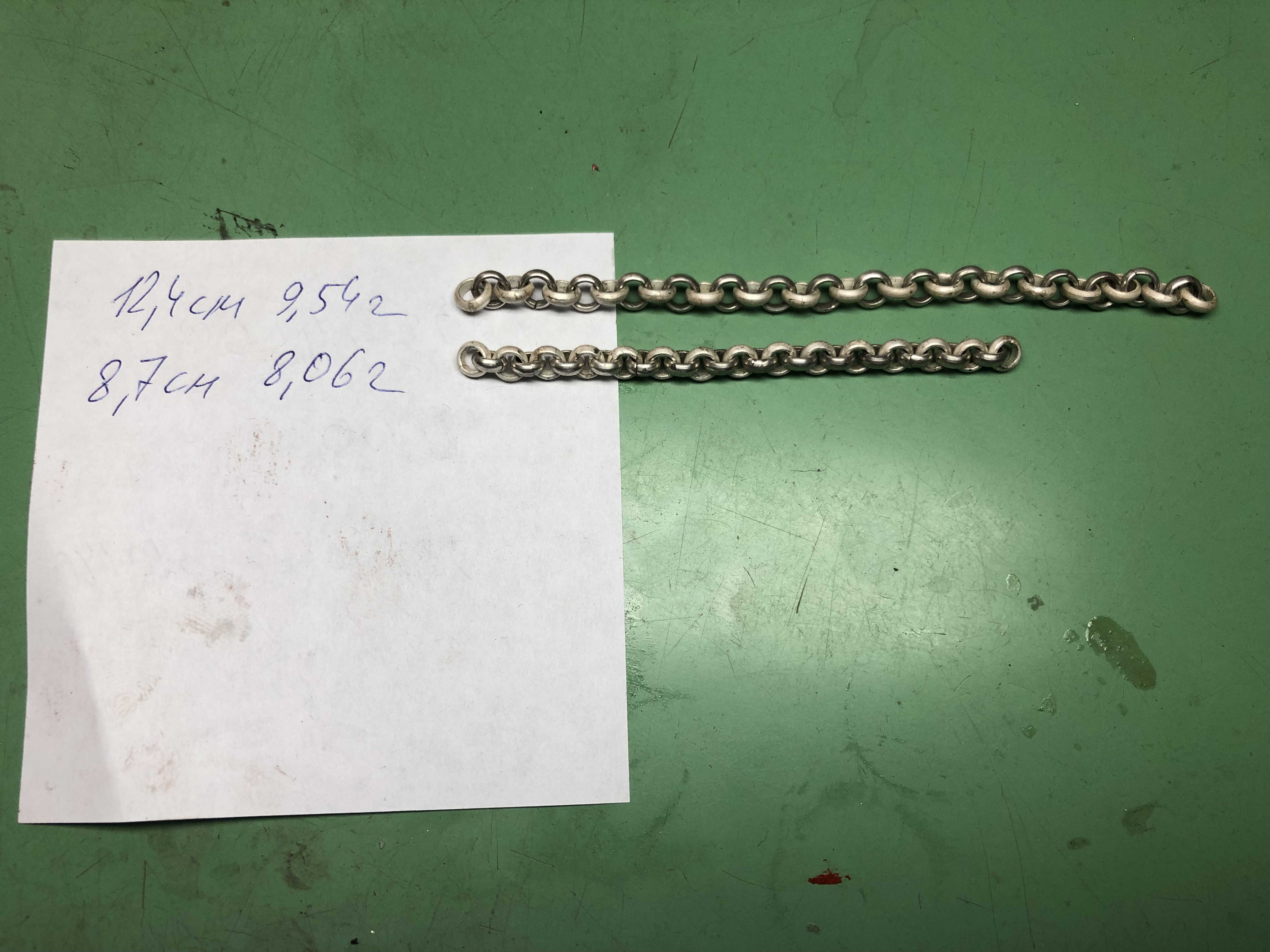

Предварительно из серебра собрал два куска
Делал верхний вариант.Нижний кусок это на ригель диам.3,5.Цепочка плотнее и тяжелее заказанной.Собственно боек
Анку фотографировать думаю не стоит)Собственно на этом все.Надеюсь кому поможет)
