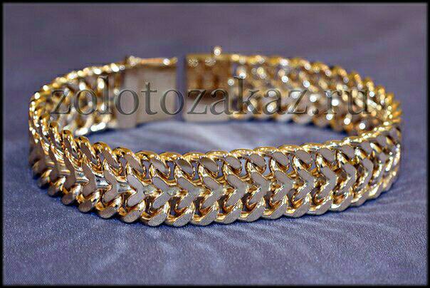

Здравствуйте! Подскажите пожалуйста по плетению браслета, как называется и как к нему подступиться. Заранее спасибо!

Это из разряда, "звено в звено". То есть, спаянные кольца, которые продеваются друг в друга.
Попробуйте спаять десятка три колец, диаметром, примерно 12-15мм. из меди, и по фантазируйте. Вариантов набора, может быть очень много. Такие вещи обычно делаются из чистого серебра. Потому они подвержены растягиванию, и истиранию. Да к тому же, достаточно увесисты. Для современного человека, это - непозволительная роскошь. (Просто - информация)

Мне кажется что из этого разряда плетение.

Недавно сталкивался с подобной задачей вот , сейчас по пробую прикрутить фотку:

В итоге нарыл как ее делать, пров 0,9 диам ригеля 11 мм. делать геморно, отжигайте получше кольца. пробу берите повыше. если серебро.

Вот, что и говорил. Фантазия - двигатель этого варианта плетения... И ещё, материал для него - не из скупки.

Книга "Классические цепи - звено в звено" Джин Райст Старк и Джозефин Райст Смит.
Ссылку дать не могу, так как качал в сборнике книг по ювелирке давно. В конце приведены таблицы с расчетами по диаметру ригеля. |

Ребята не хочу плодить новую тему, подскажите что за плетение и как плетется!

вяжете обычный якорь,выкручиваете,тяните через валы,спаиваете вместе две цепи.

Двойная "панцирная". Набирайте в поиске и ураааа... |

Сегодня попробовал, еще думаю нужно боковины спиливать которым спаиваешь, иначе припоя много загонять нужно да и после полировки припой будит виден. А по форуму я полазил так толком и ни нашел ничего. |

Смотря какой вес. Звено толщиной 1.2 мм нет смысла делать модель гемора много. |
