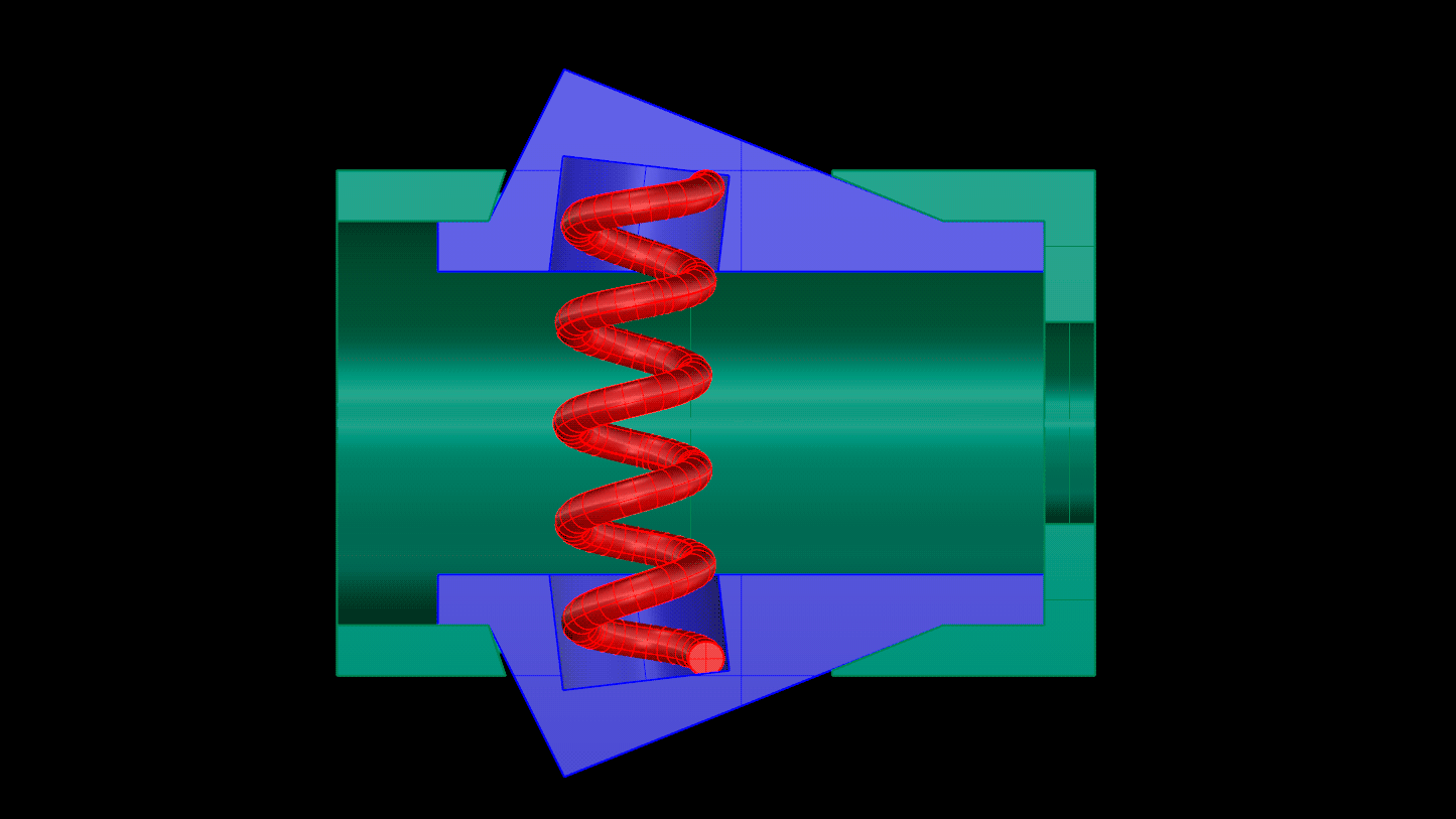

Может как то так...

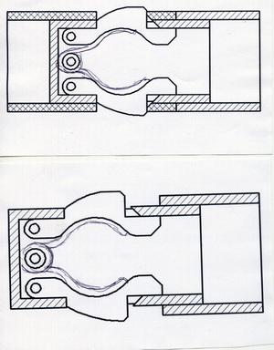

Kosmopolitus,
Был у меня такой браслет из нержавейки. Все верно. Только там оси стоят, точнее на моём стояли.

Kosmopolitus,
Да спасибо, как один из вариантов может быть и так. Хотя действительно, без осей работать этот вариант не будет(

Мне почему то кажется что там стоит пластинчатая пуржинка. Эх, почему я не умею делать такие мультики как Kosmopolitus :(
Регистрация: 05.01.2015
Сообщений: 7
Еще как вариант может стоять пружинная проволока с изгибом под 90 градусов, которая концами заходит в кнопки.

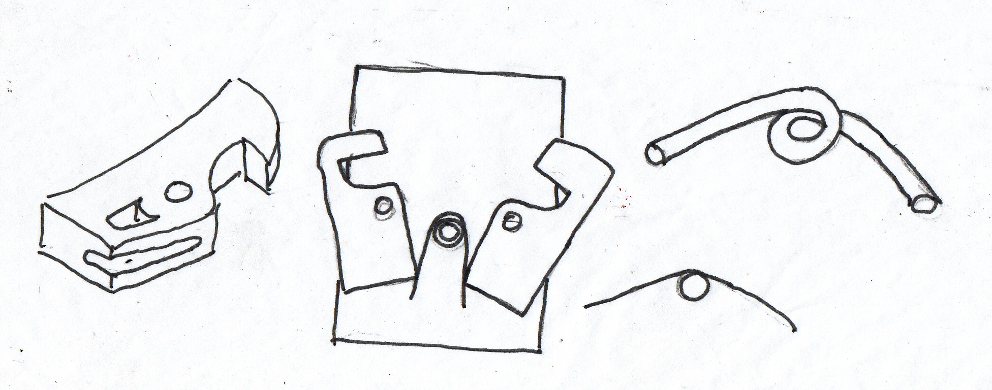

В своих коробочках делал с пружинной проволоки вот по такой схеме:

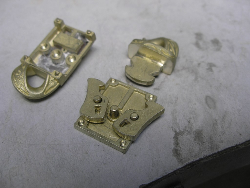

Приветствую, коллеги!
Подскажите какая пружина и как размещается в данном замке?

Вячеслав С.,
похоже, что примерно такая, как в карабинчиках. Усами к стороне, которая на фото повернута к нам.

Виктор T.,
Точняк.

Виктор T., Olaf,
Благодарю! Пытался и так, но пока как то не убедительно у меня получалось.

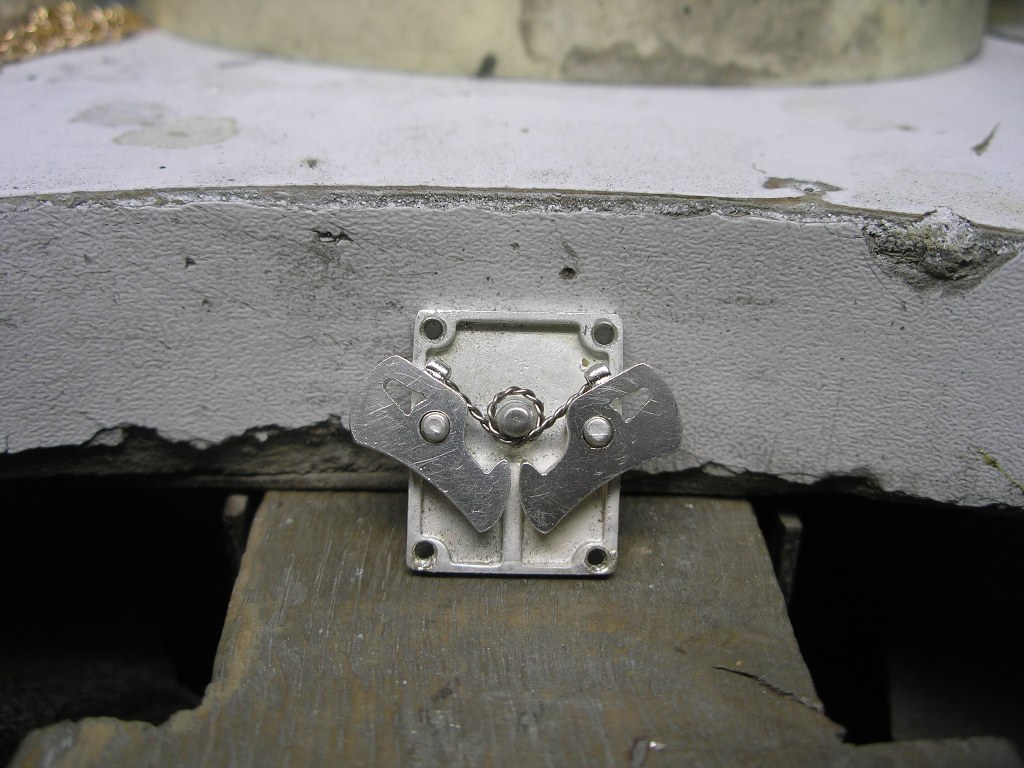

Виктор T.,   Olaf,
Получилось все таки как вы и подсказывали, но с небольшими нюансами

Вячеслав С.,
А как собирать этот замок? Паять не вариант- прослабится пружина. Отверстия не сквозные, значит не заклёпка. О что, склеенный был? :blink:
