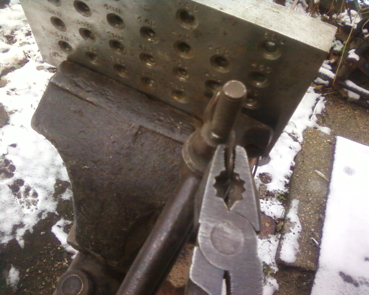

Доброго времени суток всем.
Может кто знает или видел какую-нибудь приспособу для протяжки проволоки через фильеру. Ну что-то типа стана для протяжки с использованием эл. двигателя так чтобы в ручную не тянуть. Задаю вопрос почему? У себя в мастерской не имею возможности соорудить надежный крепкий верстак с креплением к полу или стенам так как сделан ремонт и на полу кафель, а хозяин помещения не разрешает присверливаться. Вот и встал вопрос как тянуть проволоку. Можно конечно приделать тиски к столу и упираясь ногой тянуть клещами. Но это не совсем вариант надежный, да и намучаешься. Раньше с верстака в другом помещении тянул, но тоже упирался ногой в верстак, а тут вообще не представляю как.
Посему может кто что подскажет по поводу механизированной протяжки проволоки?

https://www.youtube.com/watch?v=bxWDQSiZtIM
Только движок приспособь и все...
А тут за неё почитать.... http://vtk.com.ua/index.html  Там ещё много чего есть по этому сайт

Да тут на форуме поищи через поиск... Тут с ником ДОНЕЦКИЙ, если не ошибаюсь, предлагал на обсуждение хорошую, Доступную, самопальную приспособу...Многим понравилась... Себе для трубок буду делать....

Да место барашка лучше гайку и ключом ибо  было что срывалось если не затянул хорошо и знаете больно. А че тянул-все не вечно.

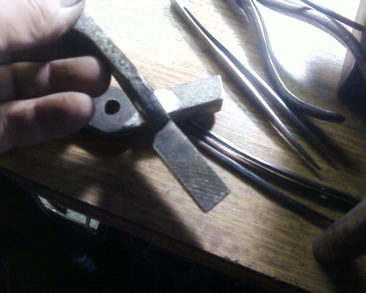

urim75,
спасибо за подробный фотоотчет. особенно про струбцину-клещи. прикуплю такие же, так как до этого все делал плоскогубцами. и пока на одну цепку натянешь проволоки умаешься так как-будто вагон чего то перегрузил. пока проволоку тяну не часто так как больше литья колец и прочего. но на будущее все равно буду делать что то типа верхнего стана. так как вы сказали что иногда так действительно больно, я тоже бывало прочувствовал.
и такой вопрос. протянув проволоку по всей длине в один размер, смазываю свечкой обычной и засовываю в следующий размер. и вот тут морока всегда возникает при засовывании начального кончика. изрядно намучавшись пасатижами засовываю и протягиваю. ну и дальша аналогично каждый раз. кто как делает, может есть какие хитрости дабы упростить этот гемморой? или все также мучаются? пробывал даже кончик боркой подтачивать под следующий размер. но в этом случае отходов немеренно и соответственно проволока короче становится.

Кончик напильником обычно заостряют. Делается это на верстаке, опилки в фартук (поддон). Отливать надо немного с запасом, тогда 1-2 см проволоки на заточку проблемы не сделают.

Нет, Зачем кусками, есть способ в натяг.... То есть ваша фильера будет висеть сама прижатая силой натяга... для тонких диаметров после ф1 делается станинка с тремя болтами для упора....
Если есть, Диаминовый магнит приспособить, так и болтов не понадобится...

Так я одну из них в этом постеозвучил... Там сложного ни чего нет просто панелька приваривается.чтобы увеличить площадь соприкосновения и все. Неудобство заправлять в тисах, как и в других случаях... посему для 1 цепки не целесообразно... Для производства оправдано...
